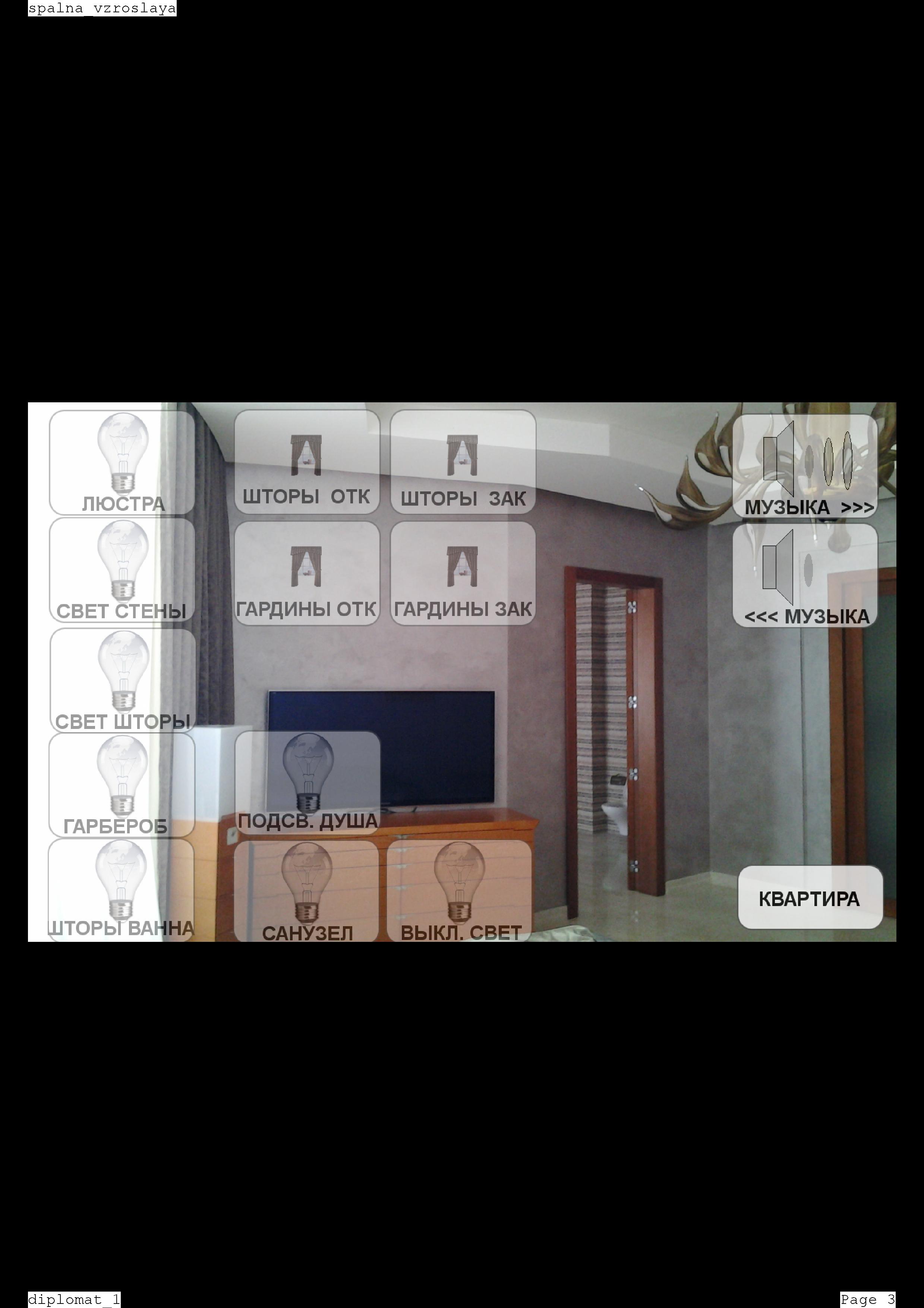

На планшете выглядит примерно так.
Оконечное оборудование - реле-на дин рейке.
Связь по вай фай через роутер.
Работать удобно, выглядит красиво.

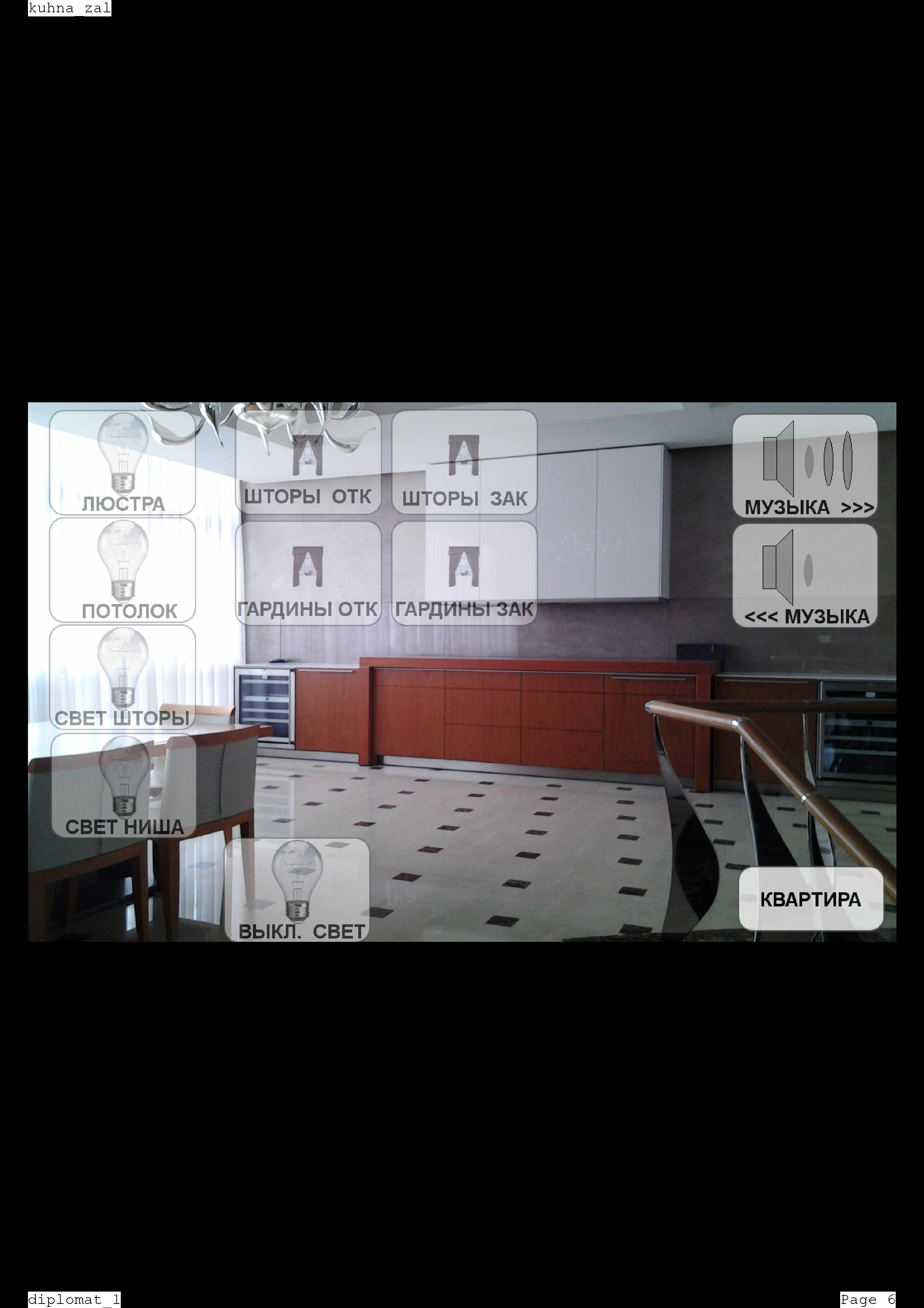

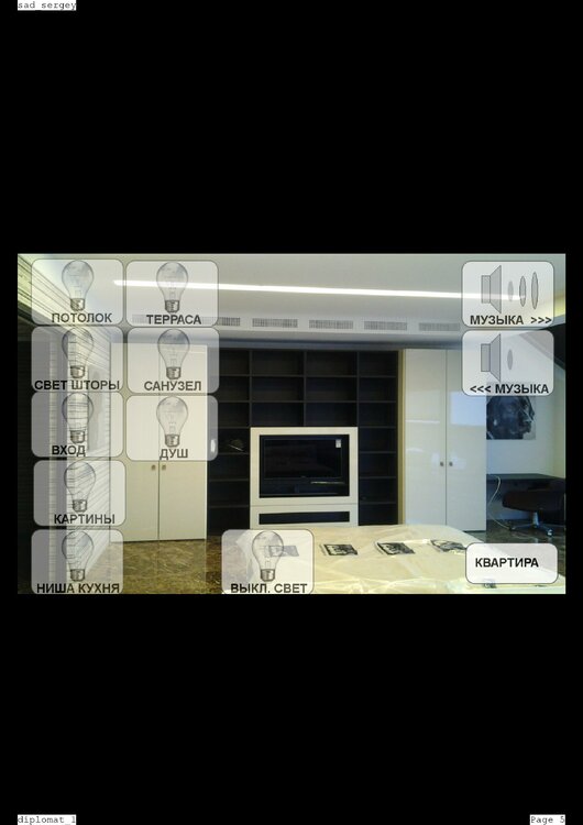

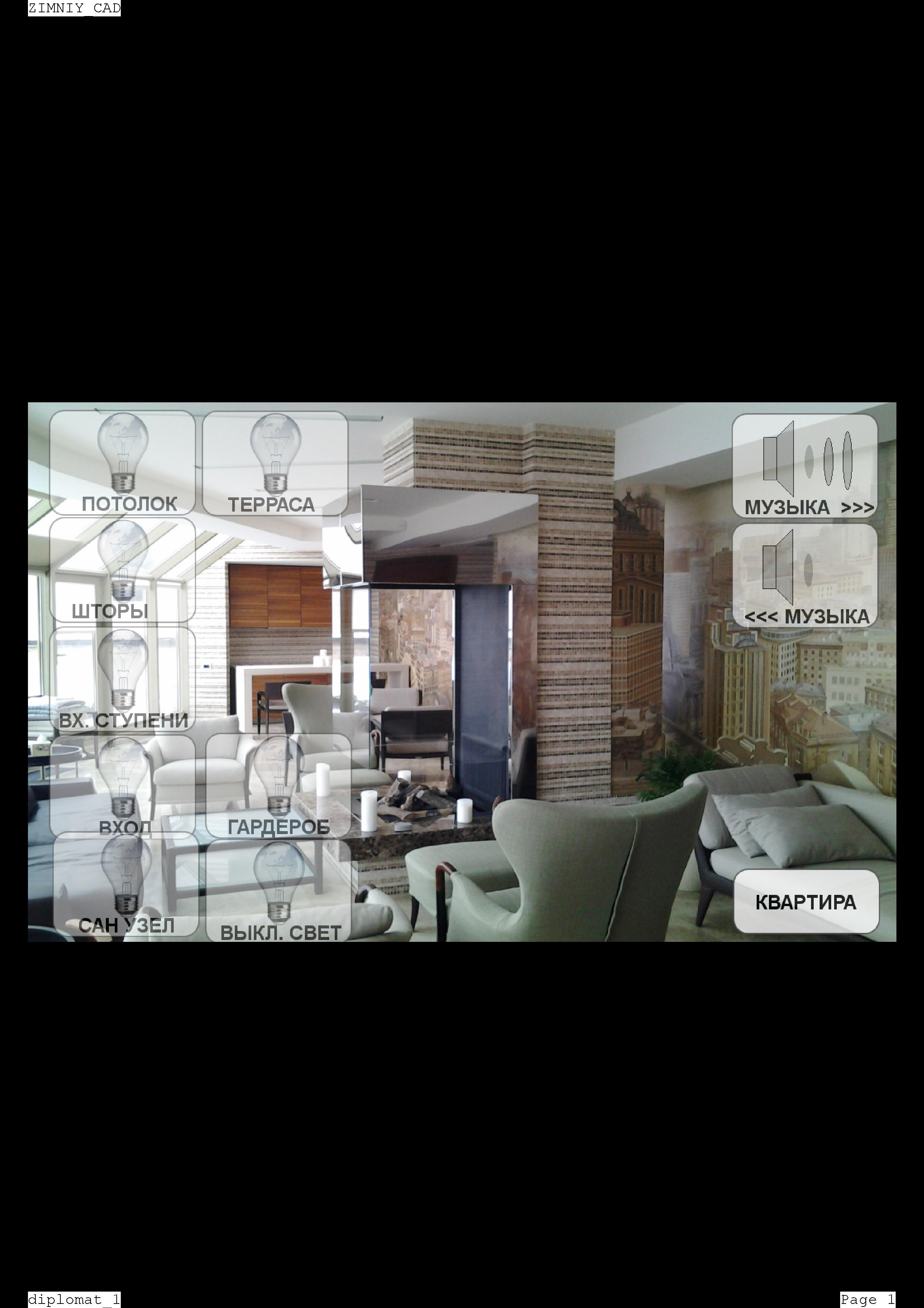

Это реальный сделанный проект.
В проекте использован контроллер типа NI-700, который управляет
релейными модулями на дин рейке. В квартире стоят и кнопочные выключатели. Они также управляют нагрузками.
Если нажимается кнопка на выключателе, то переключается состояние нагрузки, что индицируется дополнительно зажиганием светодиода в кнопке. Параллельно зажигается лампочка на планшете.
Если нажимаем кнопку на планшете, то нагрузка переключается
и меняет состояние светодиода кнопки на стене и планшете.
Это совместное управление.
Удобно использовать для бабушек и продвинутых пользователей.
Также есть кнопки с функцией типа "выключить все" или
включить свет по сценам.
В системе также есть много датчиков движения (санузлы, двери),
которые включают нужный светильник.
Также есть герконовые контакты на дверях санузлов - типа открыл дверь
в санузле - включился свет и вентилятор. По доп датчику движения перезапускается таймер.
Выключается автоматом с задержкой.
Удаленно планшет тоже работает - из любой точки, где есть вай фай.
Вот еще пример интерфейса из этого же проекта.
