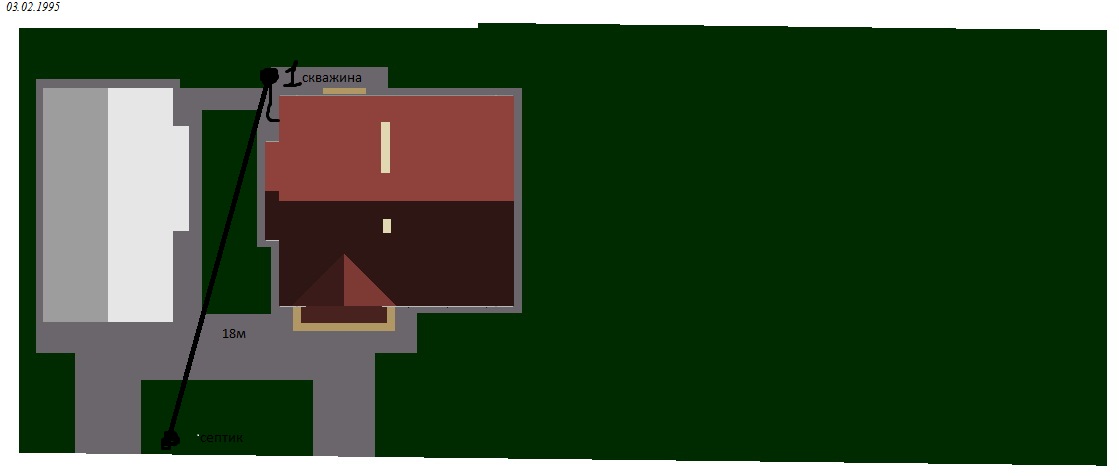

Доброго всім дня. Планую на наступній неділі робити скважину. Скажіть на якій відстані від будівлі можливо робити скважину ? І як що в когось є викладіть схему елементів скважини. Підскажіть також чи вірно планую скважину. ???
