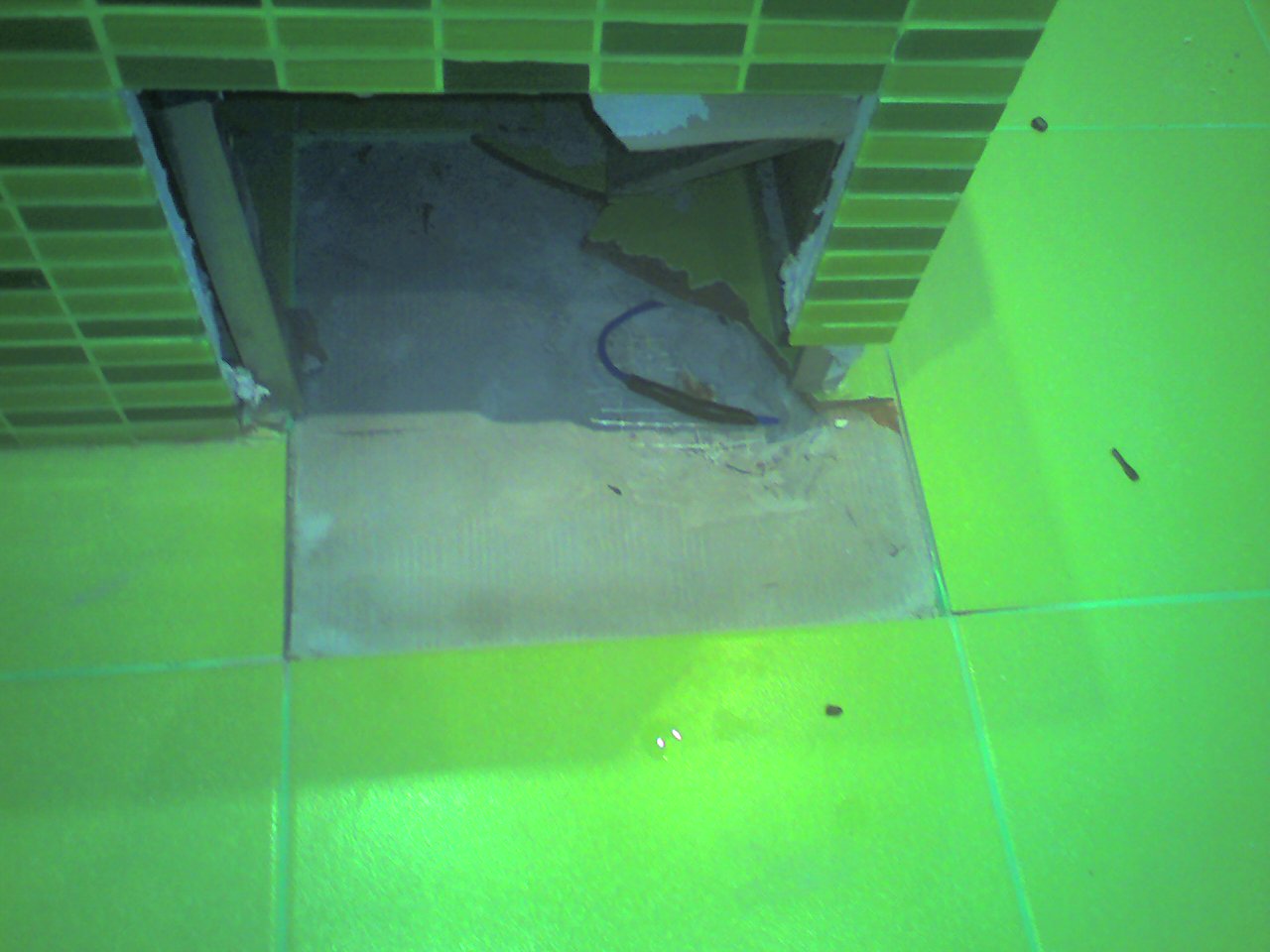

Первое, что нужно сделать - это выбрать по-настоящему качественного производителя, у которого просто так ничего не сгорает.
Если вдруг что-то и случится, то место ищется локально, снимается в этом месте напольное покрытие и кабель ремонтируется.
Пример на картинке - ставили профиля для гипсокартона и повредили кабель.
это я понимаю.
я имел ввиду, что мне кажется, что с кабелем риски выше, чем с трубами.
