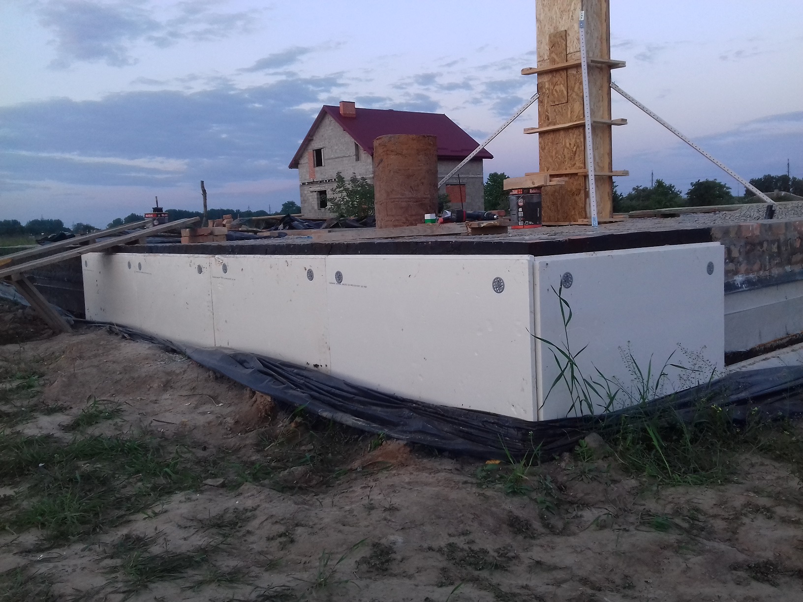

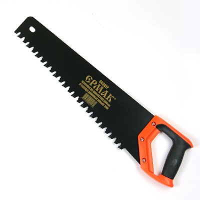

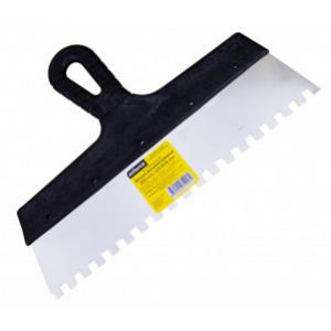

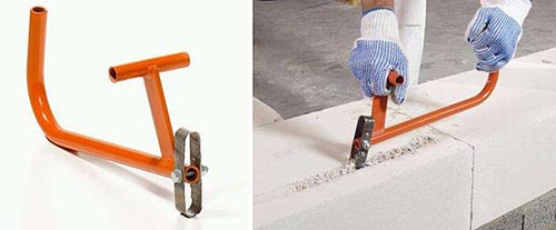

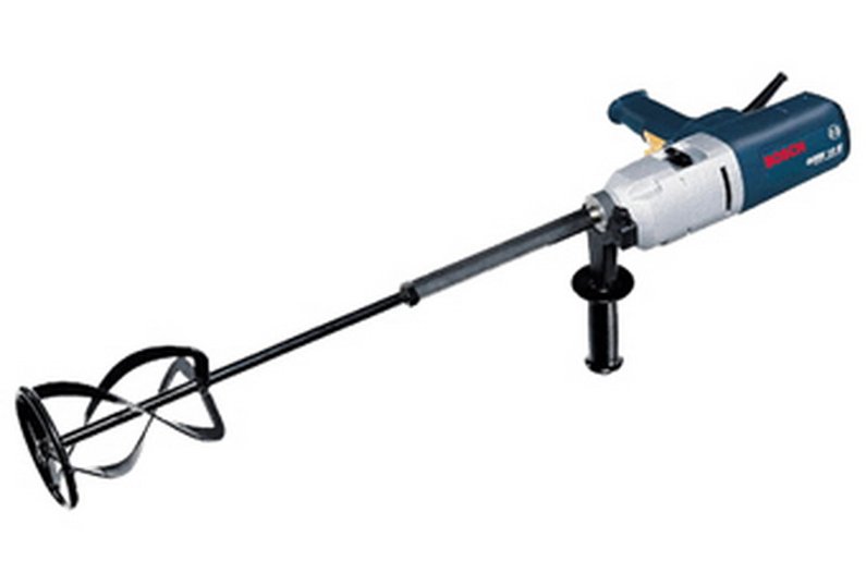

Чоловік сам кладе,я тільки помагаю розчин робити.І то тільки по вихідних,тому та повільно.Ще два місяці до відпустки(плануєм стіни тоді тянути).А по роботі до стін потрібно витягнути комени,залити плиту навколо них і колони.Одну третю вже зробив!:)В вас газоблок?Цікавить каретка 375!Є зміст її брати чи ні?

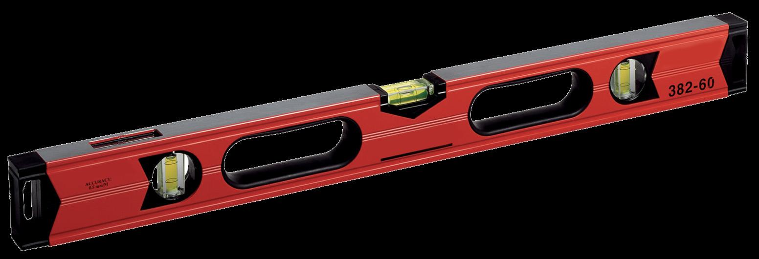

Я зробив кладку без каретки і честно кажучи не бачу великої потреби ! Ось перелік інструментів для кладки більшого й не треба!

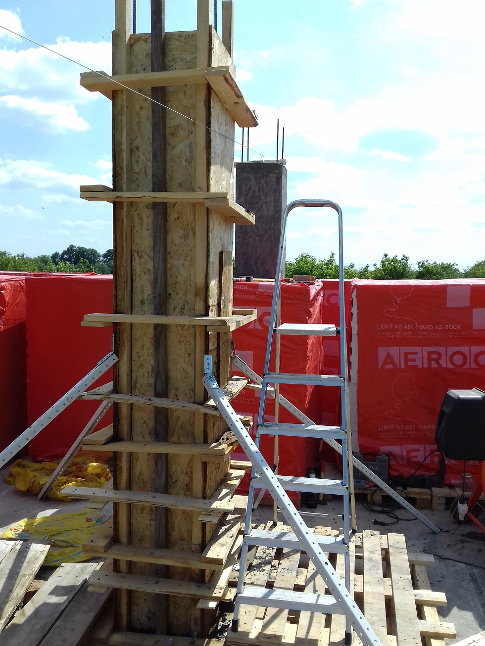

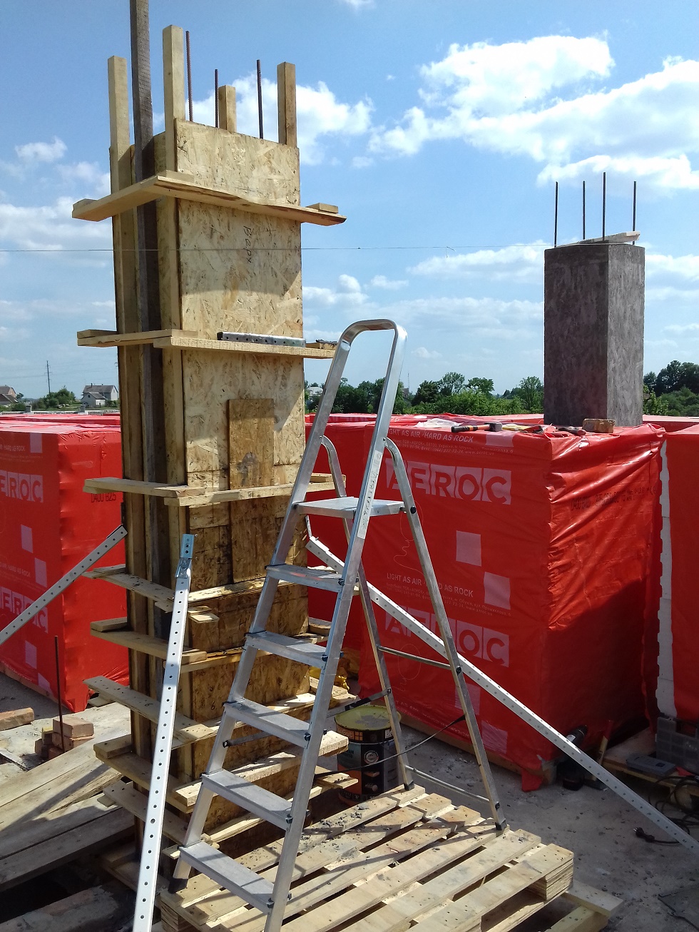

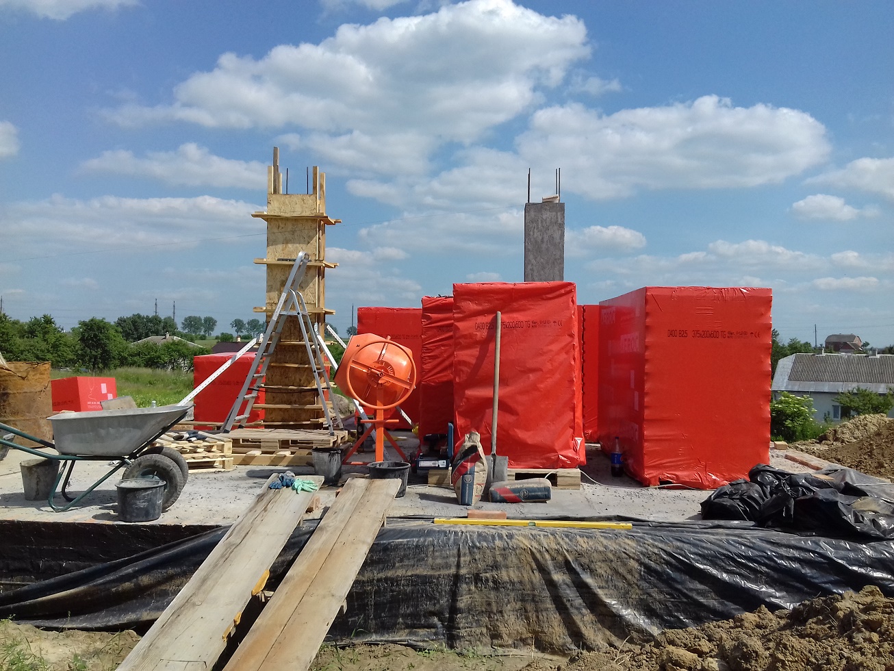

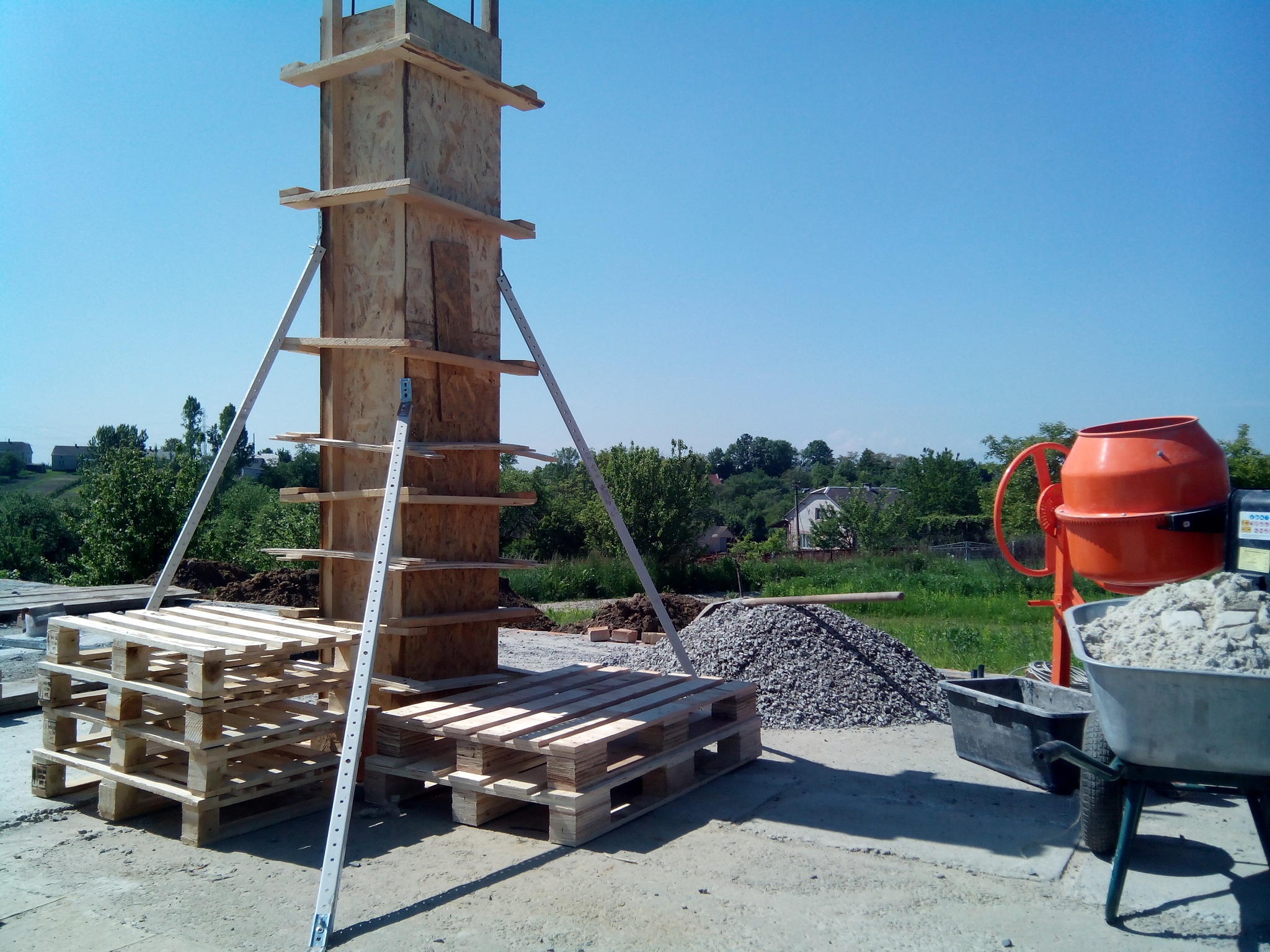

Зробили на колону дерев'яну опалубку.Прочитали на форумі,що в когось рванула.Можна колону висотою 2,6м шириною 40см, на які будуть опиратись балка 8м(40см), залити в два етапи: перший день половину і на другий день наступну половину? Змінено користувачем jara
Можна, але краще за один раз, особливо якщо опалубка вже є. Зробіть добрячі підпорки і нічого нп рване.
А що це за балка 8м 40см??? Щось таке масивне і важке...
По проекту між кухнею і їдальнею з вітальнею не має стіни.А є дві колони.Візуально краще буде дивитись,тому що ширина їдальні-гостинної тільки 3 м.На ці колони робиться балка через всю ширину будинку,а на ній будуть 5 плит перекриття лежати.І конструктор ніяк не хотів зменшувати ширину балки.Тому так і робим. Змінено користувачем jara

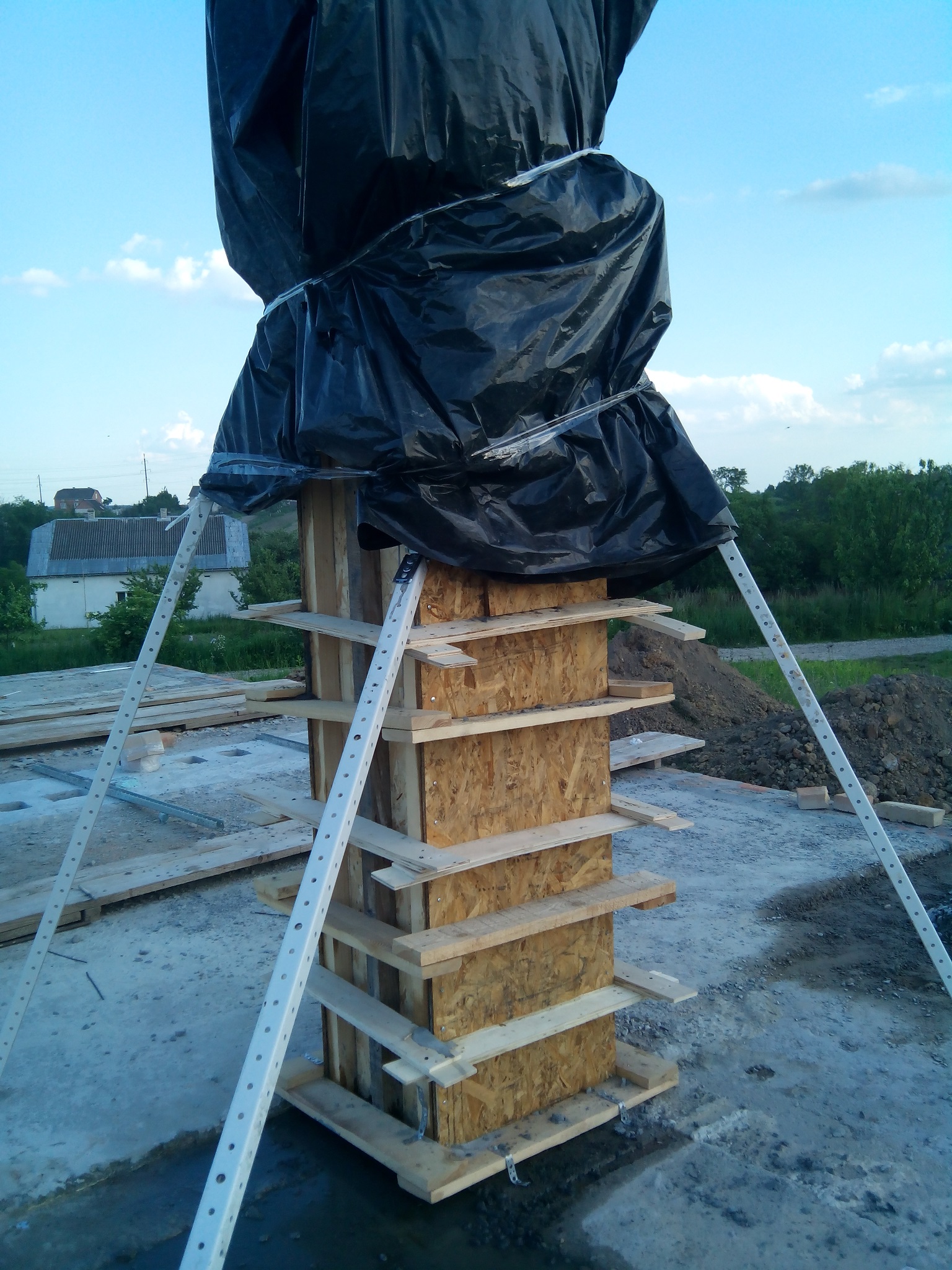

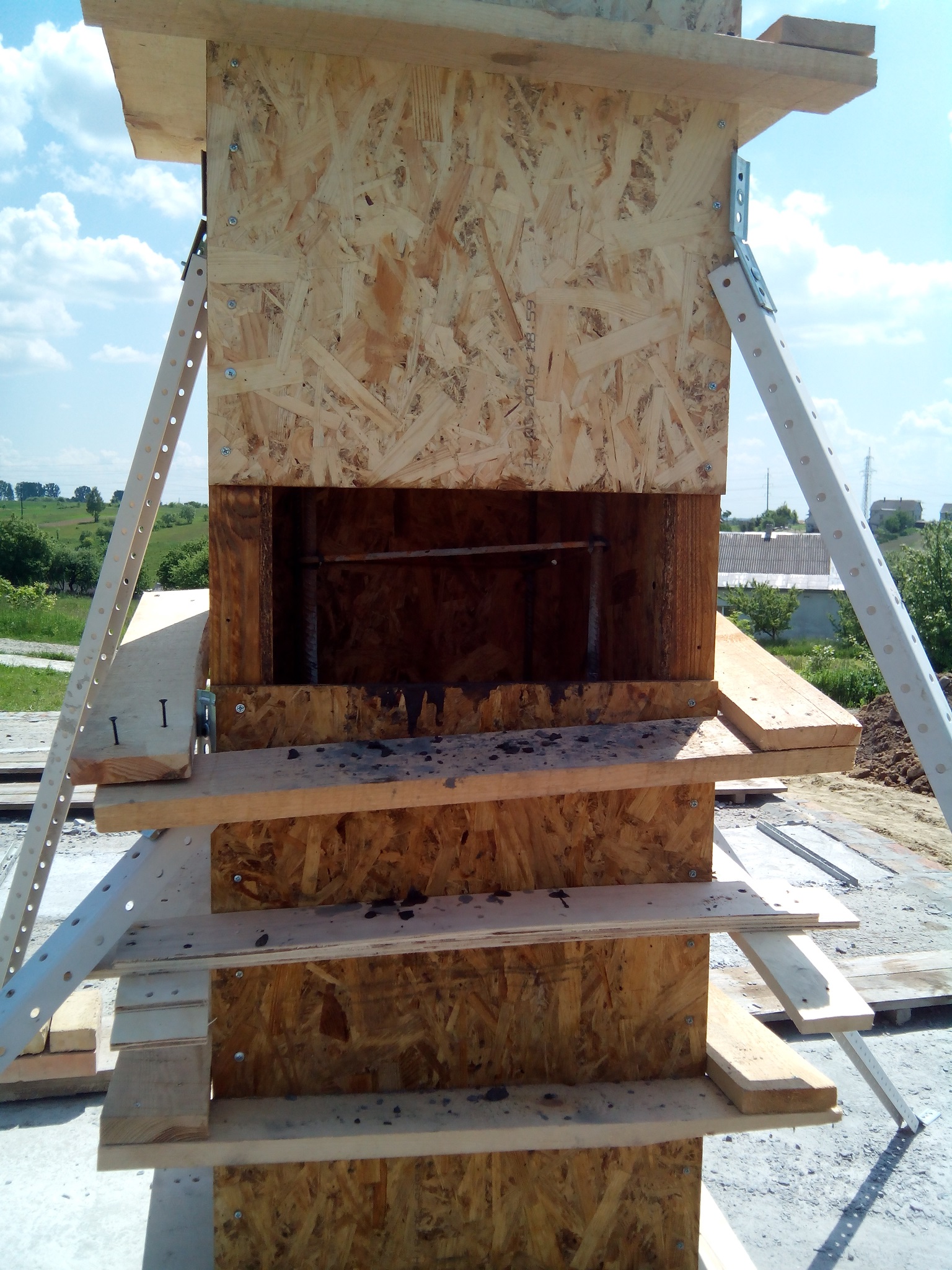

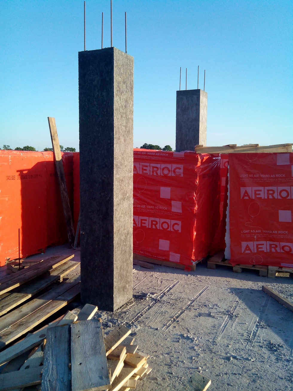

Залили одну колону.Дуже переживали,але все пройшло вдало.Не враховуючи жари.Зробили віконечко в опалубці,щоб зручніше було заливати.І можна було провібрувати бетон.Накрили чорною плівкою.Страшна така вийшла.Я аж пару раз налякалась...

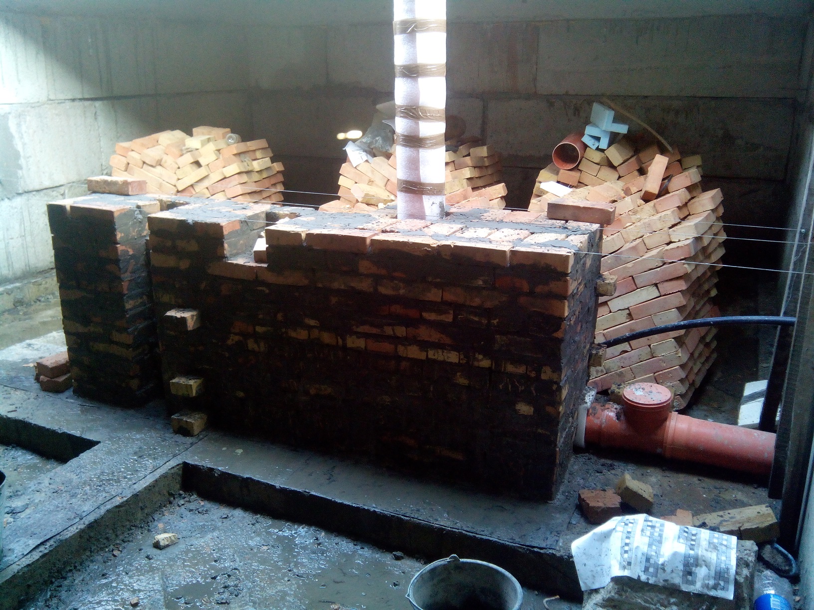

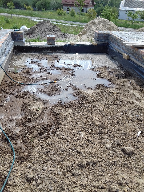

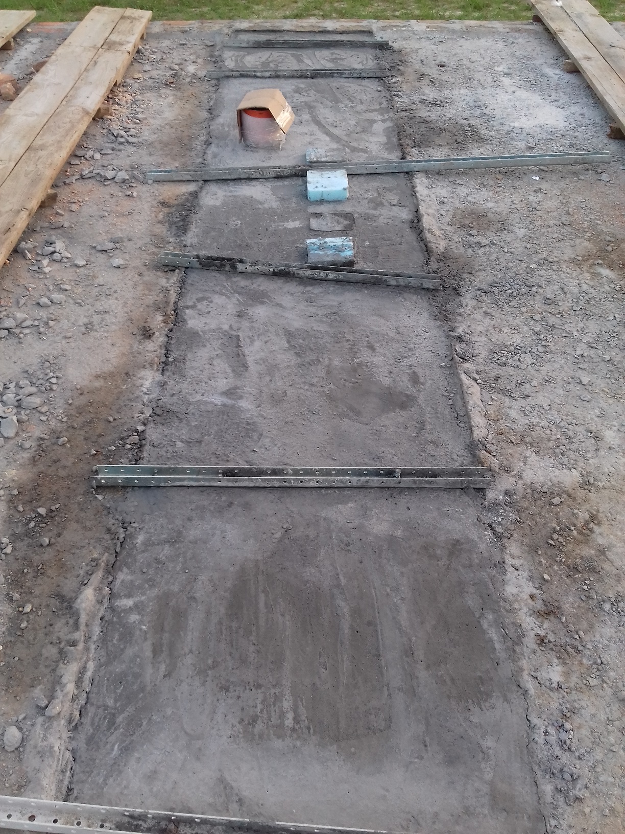

Чоловік витянув комини в підвалі і з братом залили плиту навколо них.Я домастила гідроізоляцію в гаражі і стіну,де буде тераса.Поливаємо гараж,щоб глина просіла.Якщо буде час,зробимо підлогу по грунту....

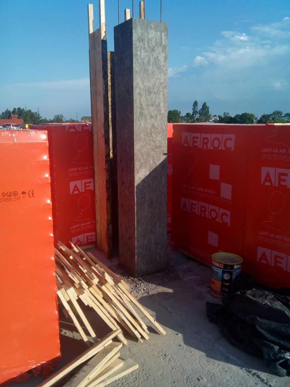

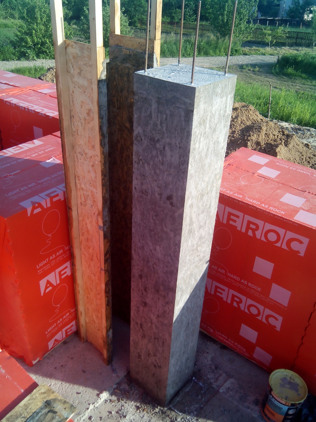

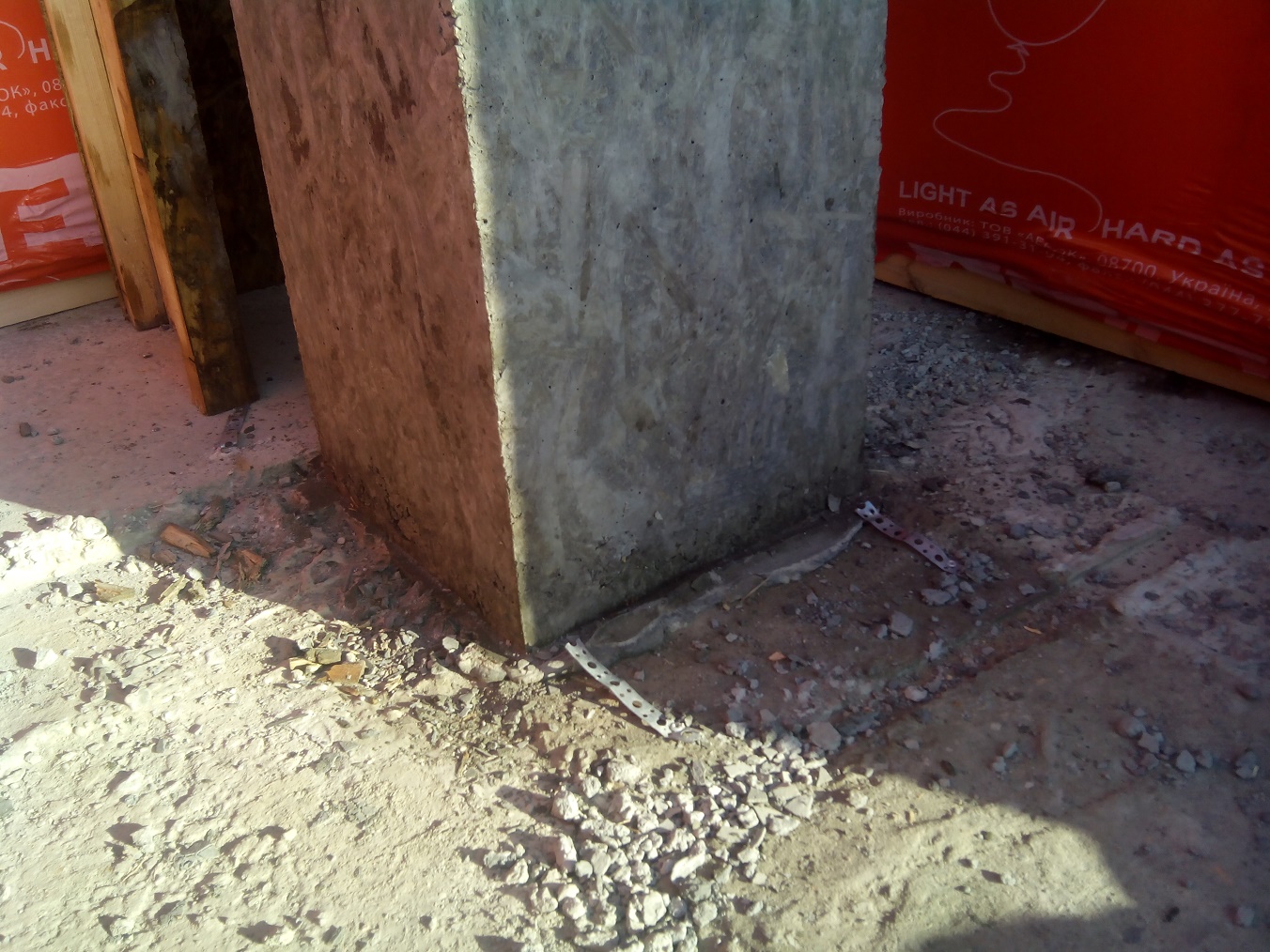

Підскажіть,можна зняти опалубку з колони.5 днів пройшло.Бетон робили М-30 t повітря 20-25 градусів ?
Звісно можна, куди ж вона (колона) дінеться? :)
Цікавить,якої міцності бетон набрав?Просто по прогнозам дощі.Опалубка досить непогано виглядає(обійшлась в 750 гр.)Хочем її використати на другу колону.
І привезли нам сьогодні першу партію газоблоку:flag1:

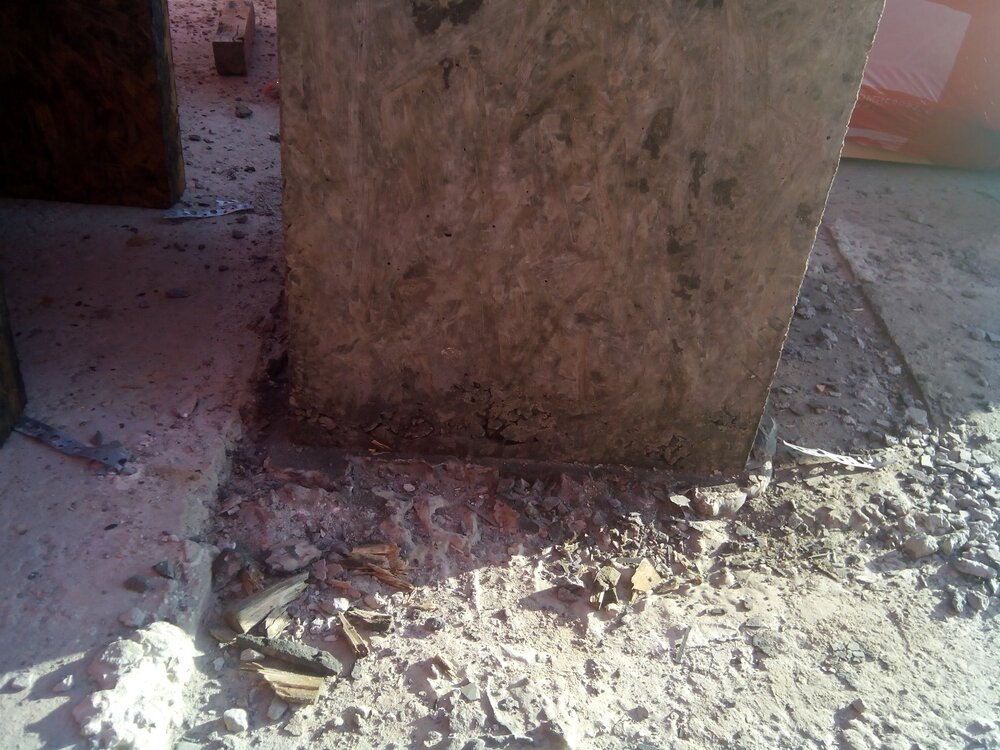

Зняли опалубку з колони. Вийшло не ідально, але як на перший раз непогано я вважаю. Внизу поганенько провібрувалось, вібрував перфоратором по опалубці. Дещо промахнулись із співвідношенням бетону через нове відро. Мало бути 1:1,4:2,3 , а вийшло приблизно 1,4:1,4:2,3. Замість пяти мішків цементу - вісім. Боялись що опалубка не витримає, але Слава Богу все добре трималось. Щити брав 12мм. Додатково робив хомути для жорсткості, до 1.5м з кроком 200-250мм, а вище 450мм. Бруски 50х50. Колона 400х400х2600. Може комусь згодиться така конструкція опалубки.

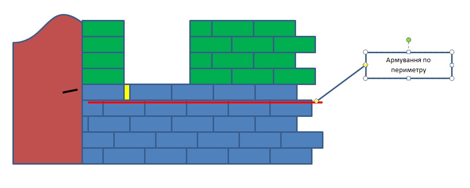

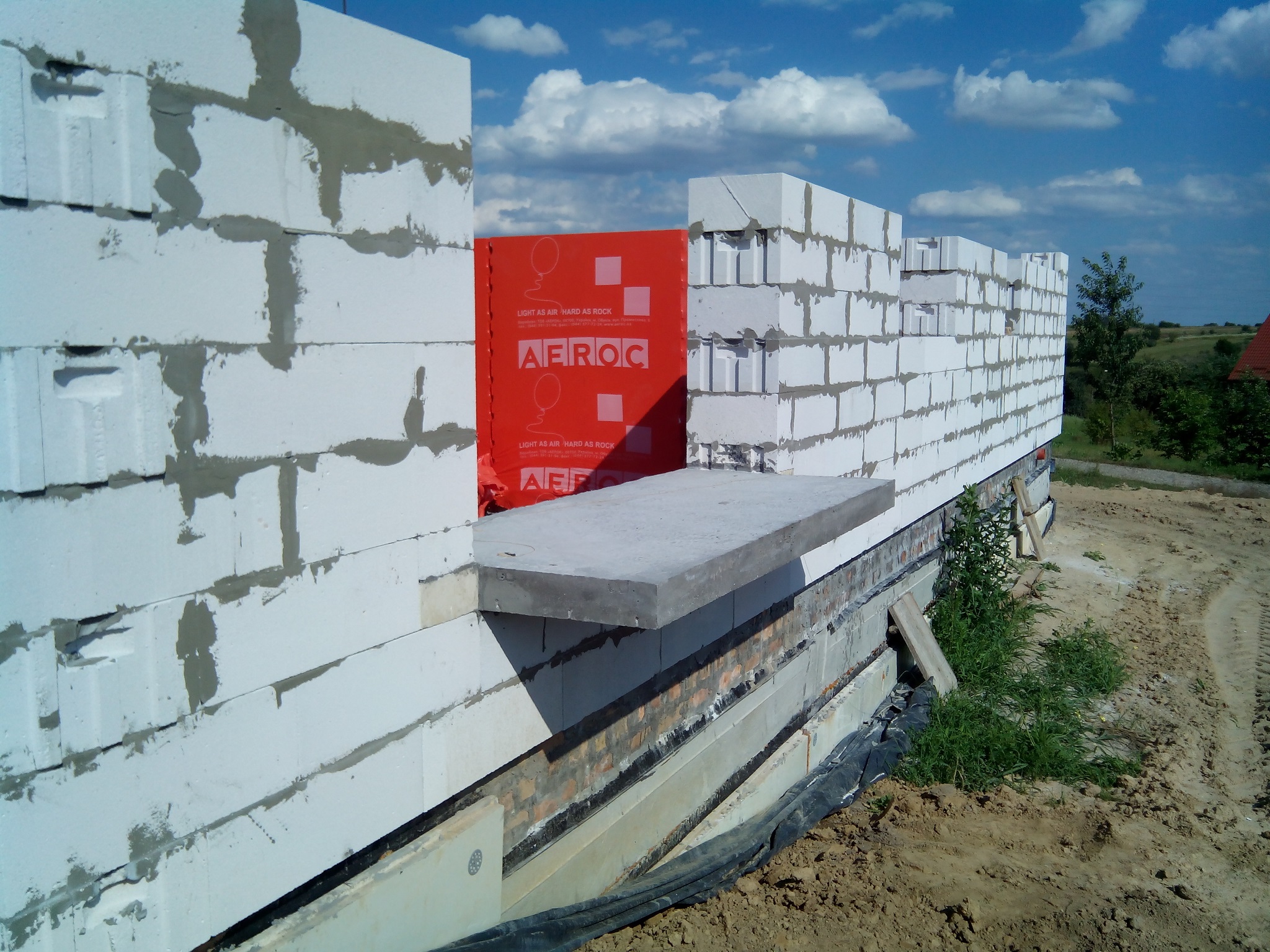

Поклали 5ть рядів D400 375мм ГБ з даної теми. Тепер якраз підуть вікна. Кут майбутнього вікна попадає рівно на шов на пятому ряді, ще й добірний маленький блочок в цьому місці (жовтий). Що скажете, на скільки критично?
P.S. Армування по периметру проведене, і збігається з підвіконними отворами. Подвійна функція.
P.Р.S. Перший ряд теж проармований. Забув намалювати
Миниатюры
Не критично. Але чому добірний блок посередині вікна не дали? (тобто чому його не поміняти місцями з сусіднім правим?)

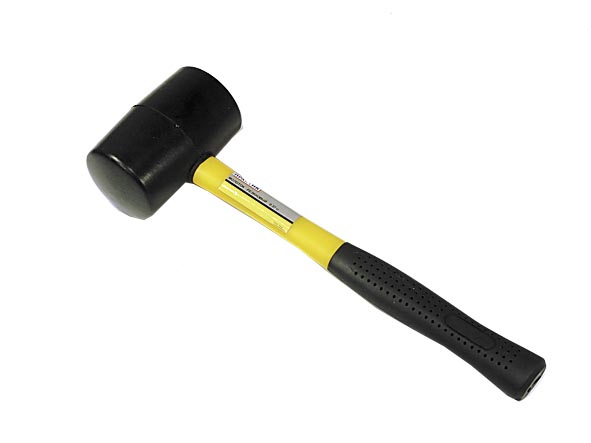

Бо протупили :(. А пізніше вже не хотіли зривати міцно приклеїний блок. Ну вже зробили так як є. Наразі на 8му ряді. Сьогодні армуємо його і йдемо далі. А так якщо чисто кладка, то в день кладемо вдвох з дружиною один ряд. Без вікон це приблизно 70ть блоків. Зараз вікна і з часом на порізку теж так само виходить один ряд хоча блоків менше. Одна незручність. Через вікна залишається багато обрізків на 19-22см. Незнаю чи можна їх десь використати як основні. Вчора два таких блоки поставив один за одним на краю вікна. Знизу і зверху йде перевязка повним блоком. Сподіваюсь так можна робити.
Та ладно "міцно приклеєний", він молотком на ура вибивається ;)
Але вже пізно, та проблем не повинно бути.
Швидкість кладки гарна.
Обрізки можна використати як основні, але краще всі блоки з сколами, обрізки і т.п. залишити на фронтони.

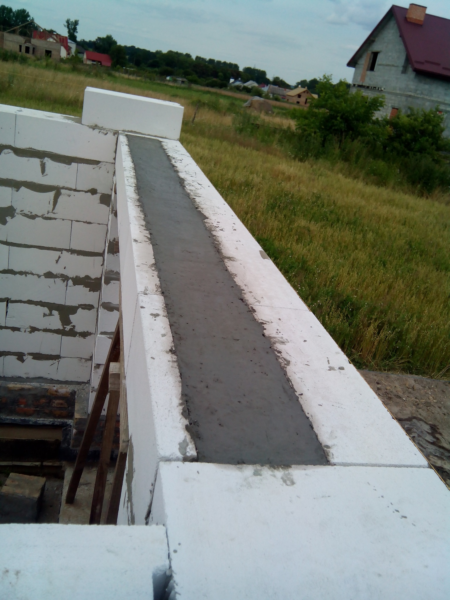

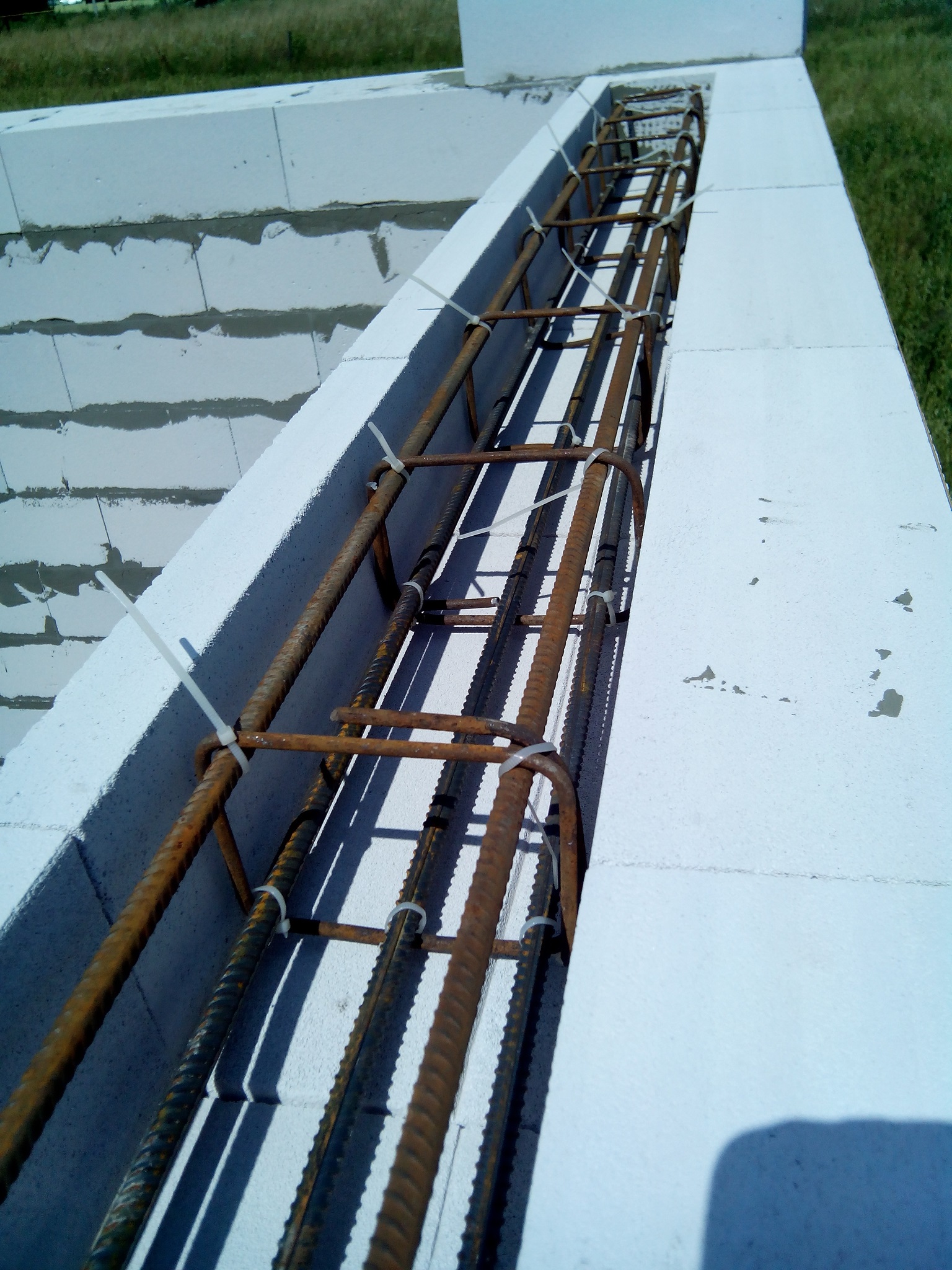

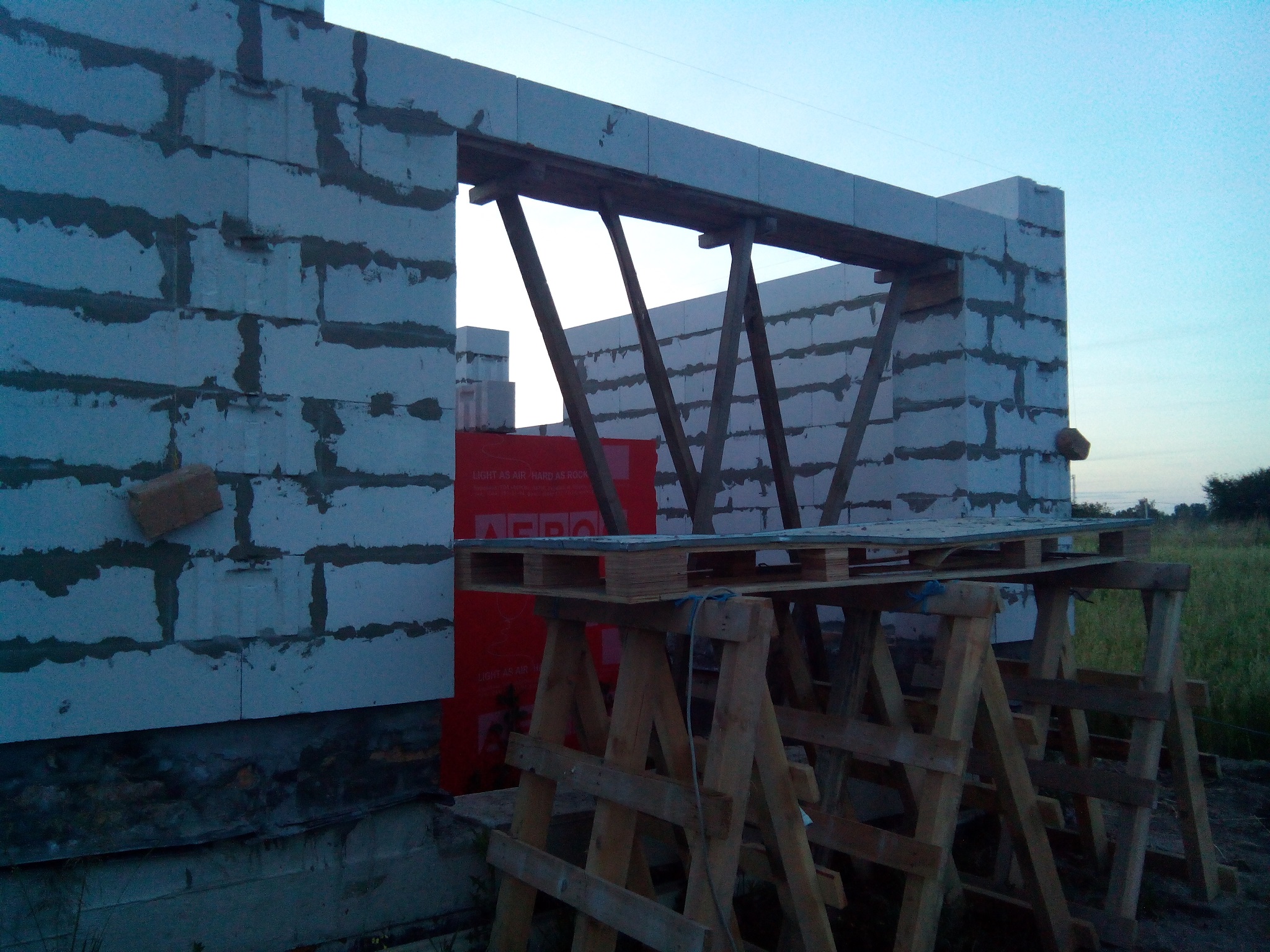

Як ви армували перемичку в гаражі?Купили У-блоки,довжина перемички 2400 м. Через який час можна ставити блоки після заливки на неї?
У нас проєм для воріт гаражу 2.6м і він не опалюється, тому за мостики холоду не хвилювались.
Ззовні дали 10см ГБ і залили балку 20х20см. Армування : 4 прута 12 арматури по граням балки
Блоки хоч і не важкі, але тиждень зачекайте, а підпорку краще через місяць прибрати

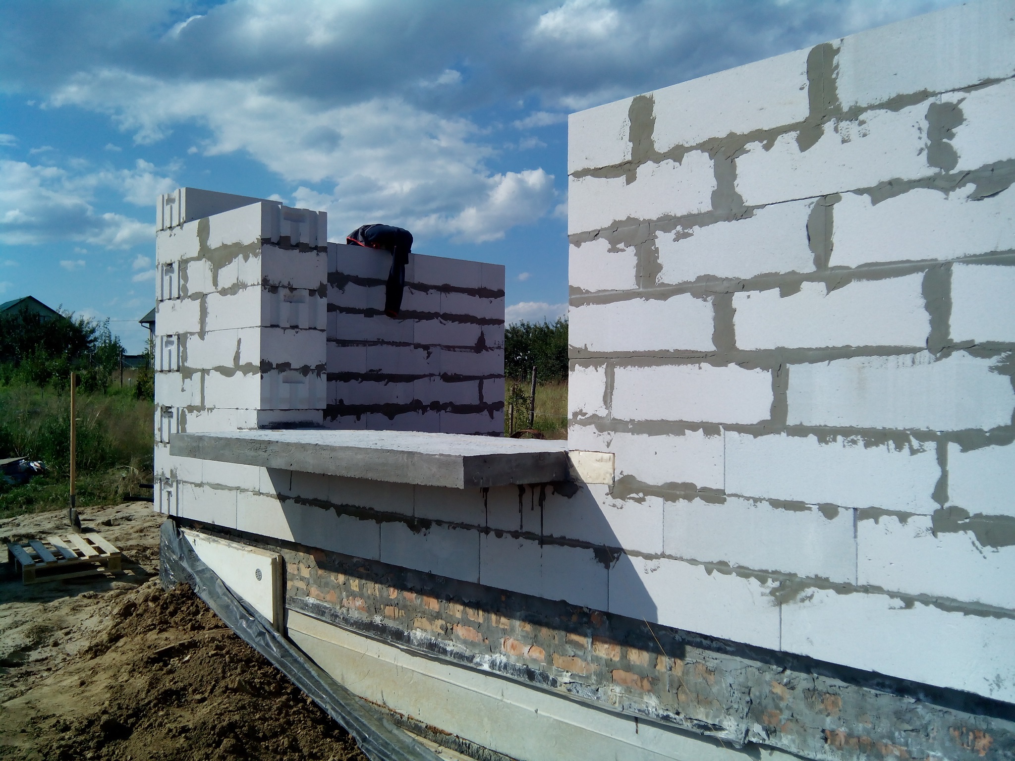

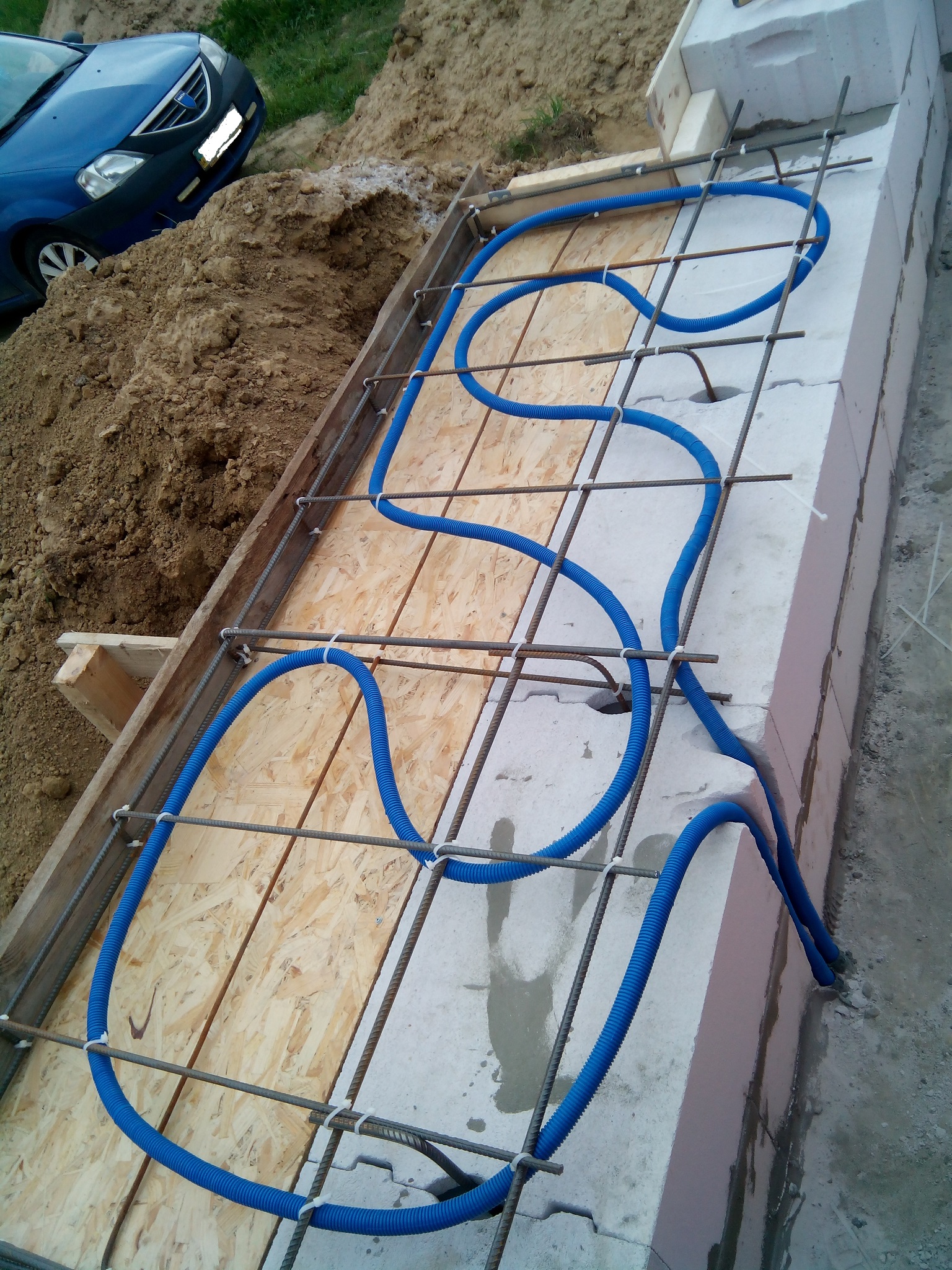

Вчора більша половина дня у нас зайняла робота по перемичці гаражу. В розраунках орієнтувався на фірмові балки Аероку навіть на 30% міцніше малоб вийти. По низу три прутки 12мм, а зверху два прутки 12мм. Балка 2400х130х160 (висота - 130). Таке січення обумовлене U-блоками. Є щоправда одне відхилення від технології. Посадив на клей тільки крайні блоки які опираються на 300мм на стіни. Між середніми блоками клей не промазував, бо боявся що і так його зірве під час заливання бетону. Заповню шви після демонтажу опалубки. Самі U-блоки мені не особливо сподобались. Чотири з шести в профіль мають форму трапеції. По низу 53мм , а по верху 50мм. Отож по верху між ними шпари по 6мм :fool:. Самі блоки дуже легенькі, підозрюю що вони з відбракованих блоків Д300. Вирізи під балку теж не рівні але тільки по глибині. Ціна хоч і вища за звичайні блоки але нам випадково вдалось взяти їх в Епіку по відпускній ціні заводу.

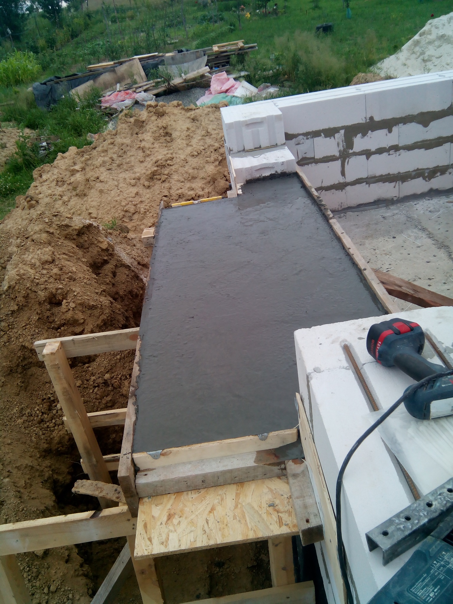

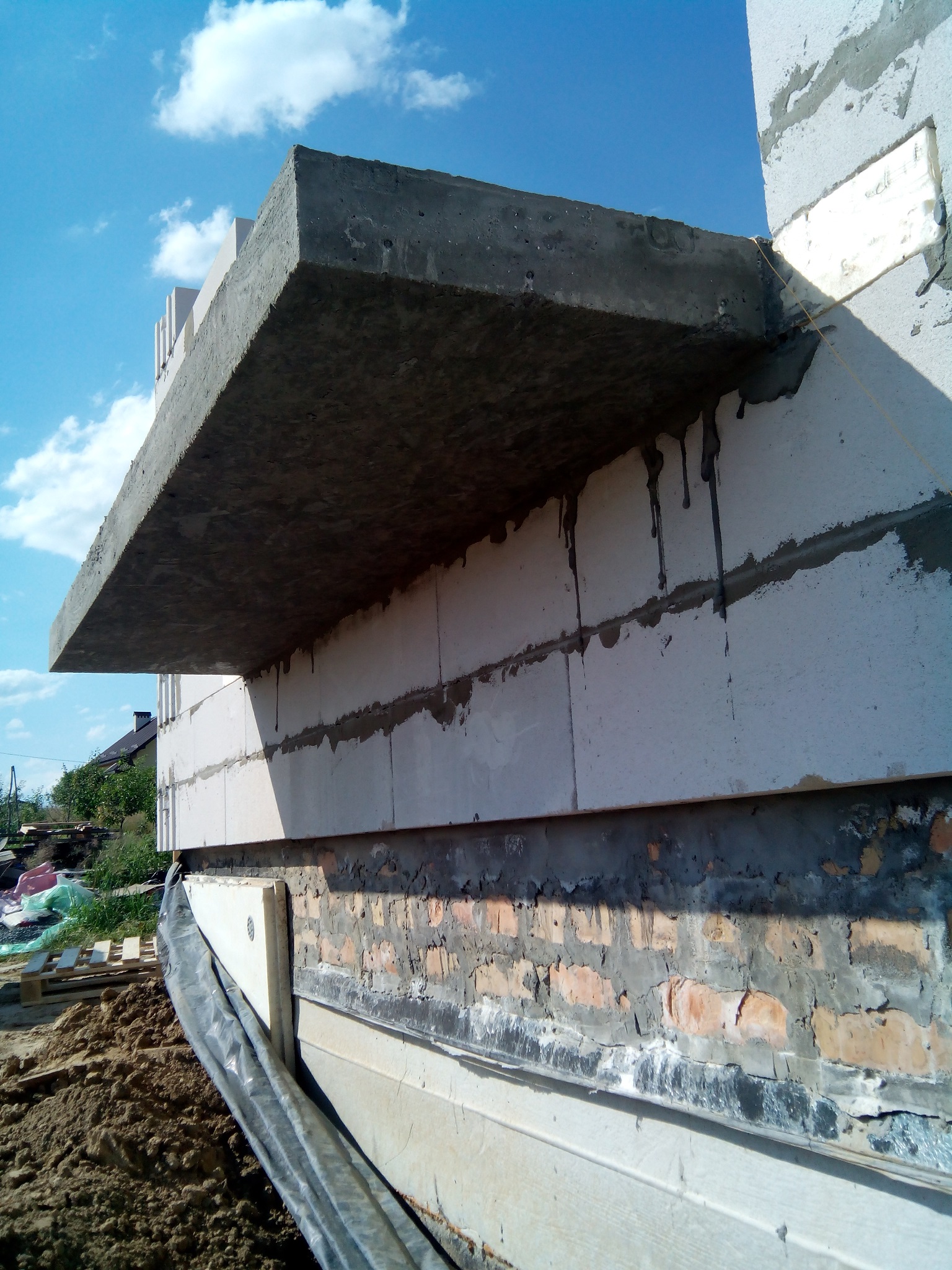

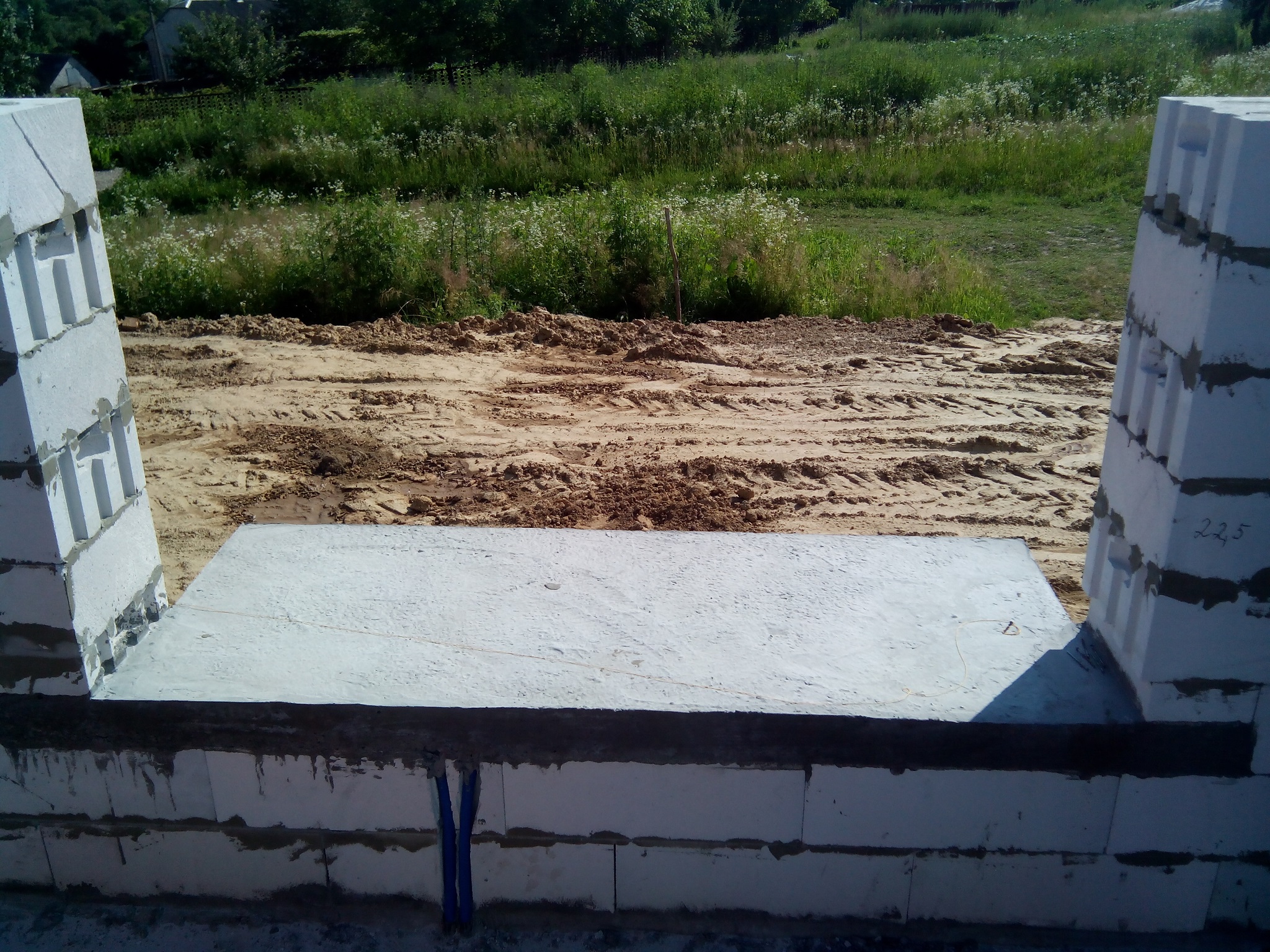

Тиждень назад також залили нижню плиту еркерного вікна - родзинка нашого проекту.
Дуже гарно!
А що то за труба?
Армування плити по проекту?
Дуже гарно!
А що то за труба?
В плиту заклав трубу опалення, буде підігрів. Армування плити робив згідно своїх власних розрахунків. Основний каркас із десятки, додатковий (внутрішні комірки) із вісімки і ще одну поперечину зробив із катанки 6,5мм. Товщина завелика, 100мм, але так буде надійніше. Виступ за стіну 450мм.
