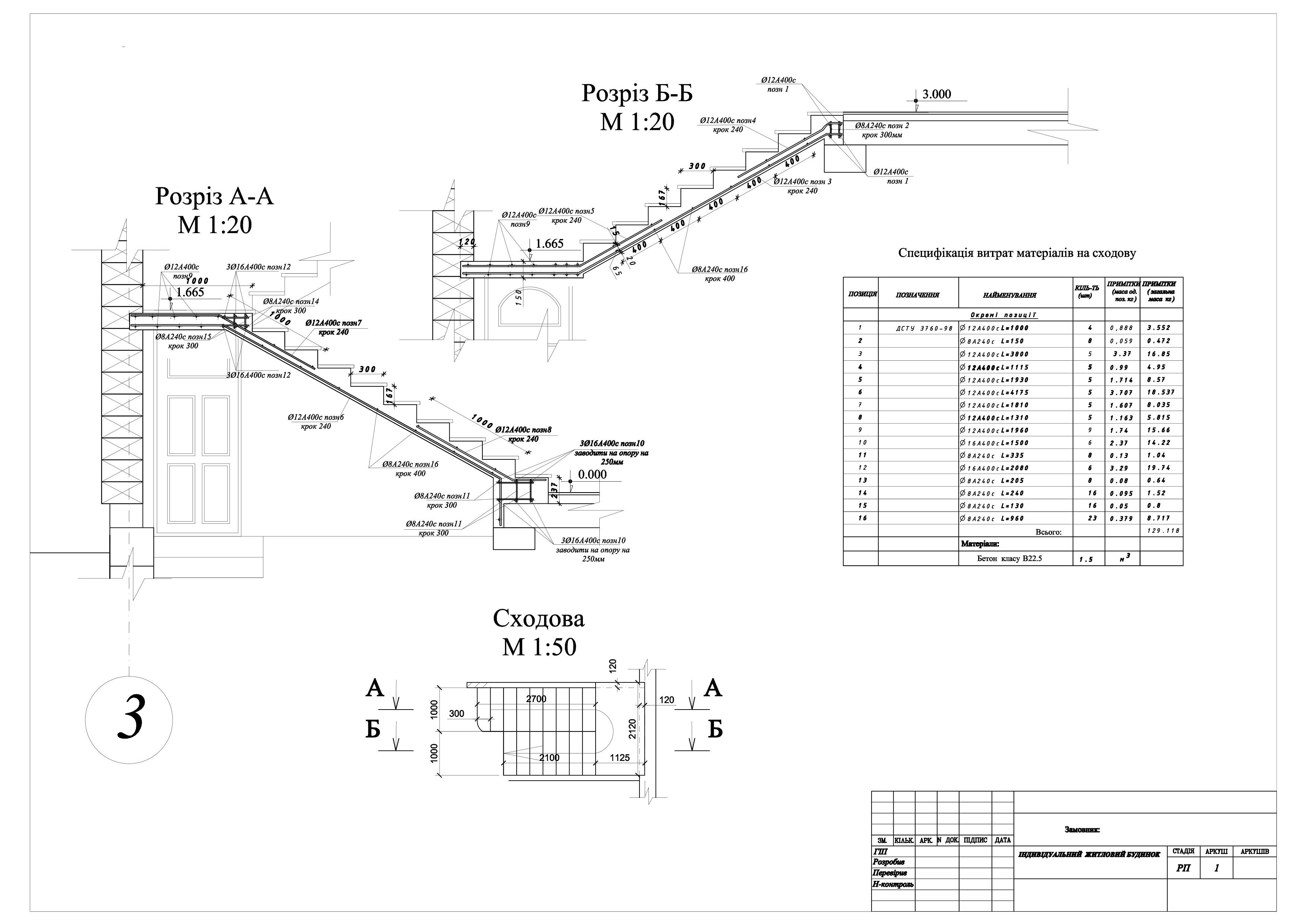

Чому показано спирання проміжної площадки тільки на 2-і стіни, нема армування ступені. Зробіть воно з 6А240 грошей не стоїть.

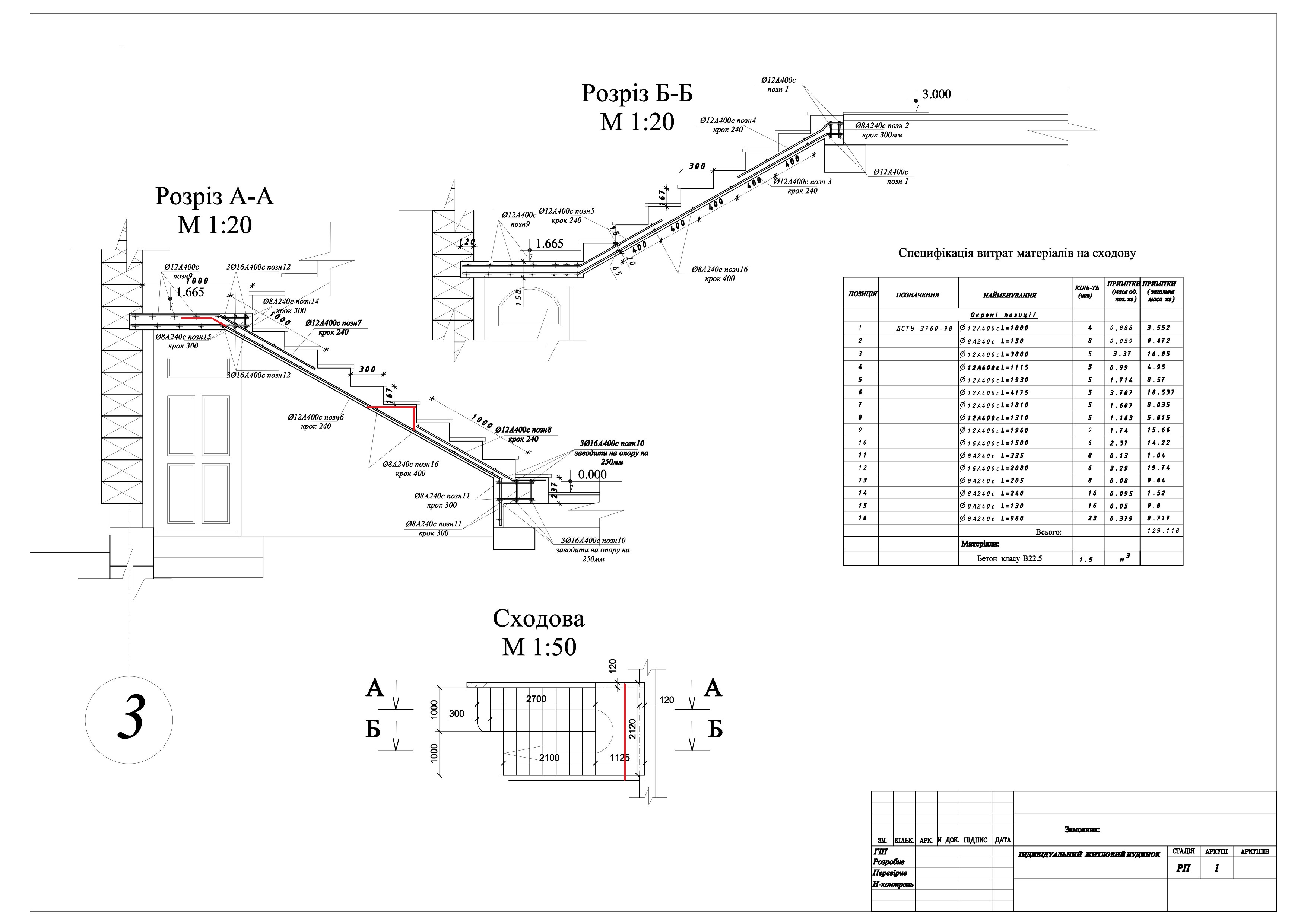

Не зовсім вірно з точки зору праці конструкції анкерування арматури поз.6 12А400 в проміжну площадку. Не подобається верхній вузол.
Коліром показав що мав на увазі
мне вот тоже не нравиться армирование (защитный слой, шаг арматуры...), такое впечатление, что бездумное копирование какой то работы. Соглашусь с sashkaa, что не понятное опирание промежуточной площадки на две стены, еще не понимаю логики, площадка 150 мм, а марш в сечении 100 ??? какую роль выполняет 16 арматура? и самое веселое это отдельные стержни, особенно отгибы поз. 3, 4

Такий вже проект Sezamek. Там дуже цікавий марш між площадкою і мансардою. Ніби висить в повітрі ще й на собі стіну несе (від гаражу).
Наскільки зрозумів (я не конструктор), що ця нижня арматура працює тільки на середині маршу, а по краях тобто при заході в площадку та на балку на рівні підлоги фактично не працює, отож не особливо важливо. Хоча спитаю конструктора про Ваш варіант (червоний).
Крок арматури очевидно розраховувався від її необхідної кількості. Чи тут є очевидні порушення? Захисний шар нижній як на мене 20мм достатньо, взяти наприклад готові рішення плит перекриття типу ТЕРІВА. А от верхній 15мм малувато, хоча діі тепла (вогню) не передбачається, тай волога туди проникати не буде, це ж сходи...
Думаю товщина площадки 150мм якраз продиктована тим, що площадка опирається всього на дві стіни (такий вже проект), тобто щоб рознести верхню і нижню арматури для проходження по навантаженню. Також і по 16й арматурі, цими шістьма стержнями я так бачу організована внутрішня балка.

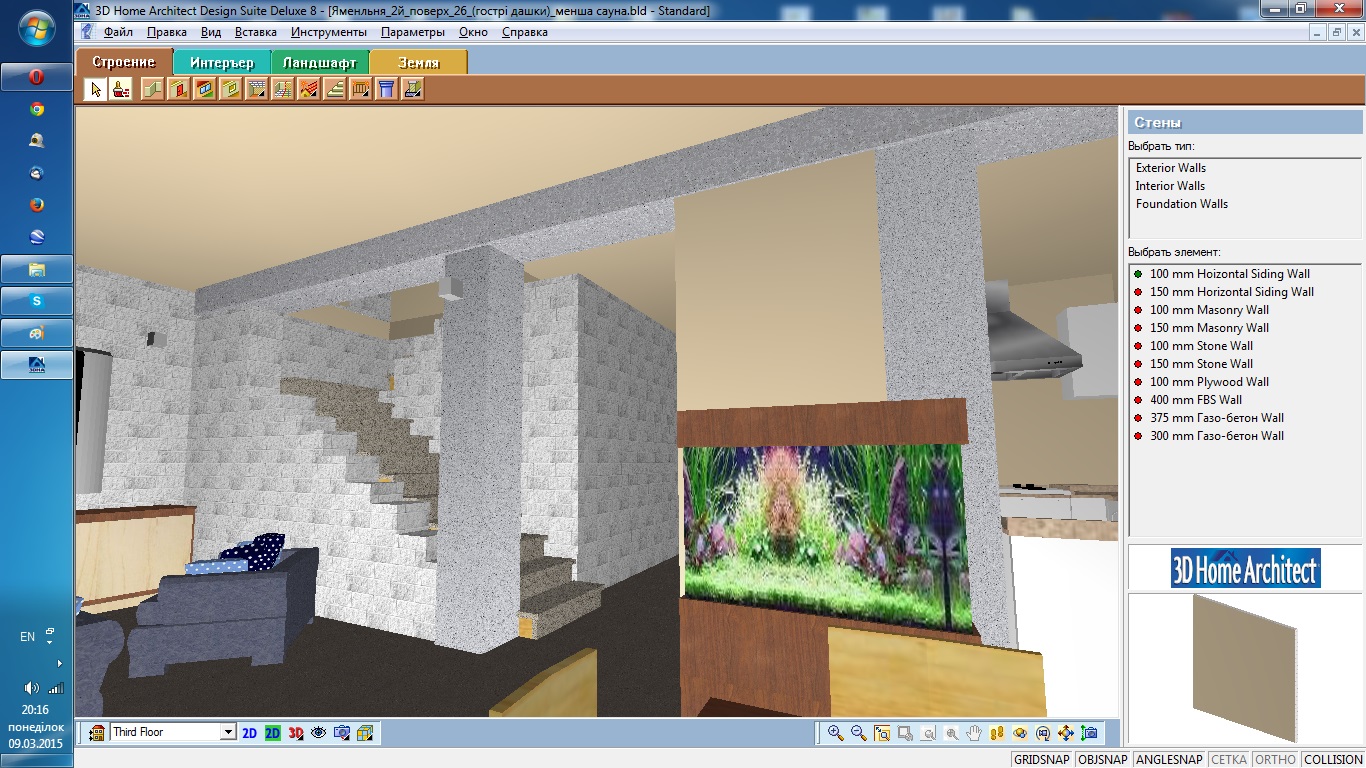

Прикріплю сюди ще план першого поверху, там видно що плити перекриття опираються на балку із двома опорами, одна в районі кухні, а друга на початку маршу, це у нас зміна відносно оригінального проекту.

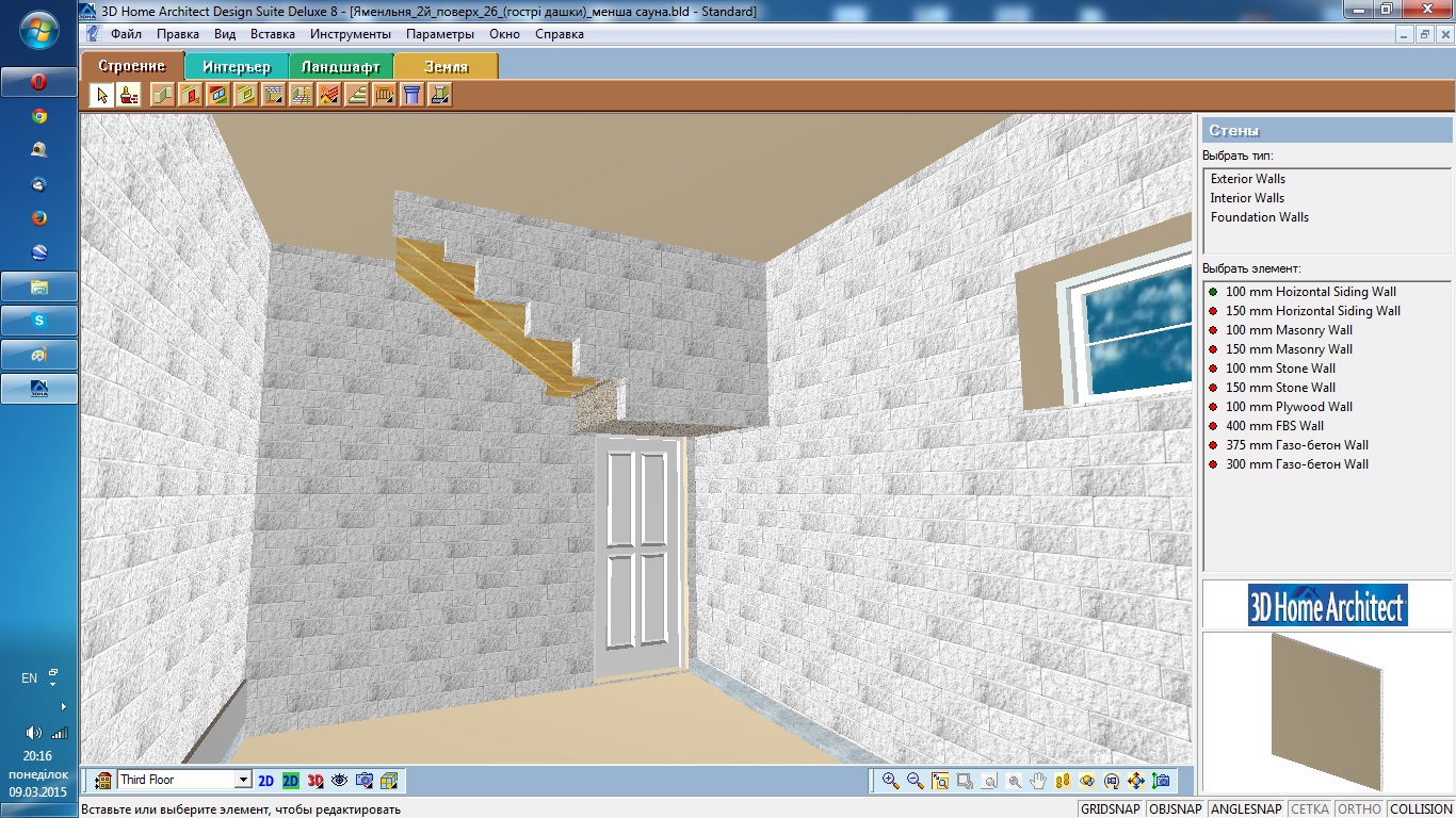

Також два скріни візуалізації для ясності ситуації. Візуалізацію робив сам і не все вдалось ідеально, так що зробіть поблажку :).

Тоді у вас не вірно запроектовано армівання. Несучі у вас 2 марші яки спираються в рівні перекриття та на 1ну стіну в межах площадки. арматура по більший стороні площадки є розподільною (распределительной) Якщо так то товщини 100 мм. буде недостатньо. І да спитайте конструктора чи рахував він на зибкість сходи. Я би ці сходи вирішив би трошки інше.
Да по виділеному у вас не все так просто з армуванням. Арматура не може відгинатись куди захотілось. Є правила анкерування, написані в рекомендаціях
Товщина площадки 150мм а не 100.
Опишіть будь-ласка як Ви б це зробили.
Да я про марш, він у вас при таких умовах несучій. 100 мм. мало для такої розр. схеми. Спитайте у констр. розр. схему сходів. Зусилля в опорн. вузлах. Монолітні сходи не є прост. конструкцією.
Конструктор каже, що все розраховано і все нормально. По арматурі сказав що конструкцію в даному випадку треба варити, а не скрутками. Тому без анкерування. Хоча думаю не завадить зробити випуски з армопоясів і додатково до них заанкеруватись.

якщо все нормуль і розраховано, то хай надасть розрахункову схему. в мене й досі не співпадає картинка першого поверху і плану сходів, да і не розумію яку стіну тримають сходи, тим паче перегородки другого поверху повинні тримати перекриття
To All
Підкажіть люди добрі як змінити заголовок моєї теми. Бо вже якось не пасує назва "Потрібна допомога по плануванню ділянки і вибору типу фундаменту". Хотілося б вже щось типу "Проект Sezamek в Ямельні" :) як у інших форумчан з власними темами по будинках.
так ту пишіть адмінам
Пару постів вище я прикріпляв візуалізацію на якій видно про яку стіну я говорю.

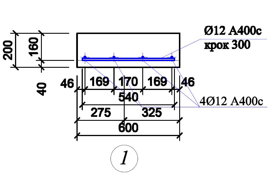

Гляньте на фундаментну подушку (пятУ). На неї будуть встановлюватись ФБС 400мм. Мені особисто не подобається використання поперечної арматури діаметром 12мм. Вона ж по ідеї коструктивна, а не робоча. Сумарно по довжині її більше виходить ніж робочої повздовжньої. Як думаєте, можна її замінити на 8мм арматуру?
Вона робоча, в фундаменті не можна використовувати менше 10-ки згідно з нормативами. Залишайте
В вашому випадку робоча арматура по короткій стороні, розподільна по довшій.
donpedro, определитесь вы строите по проекту и без. лучше обсуждение с конструктором, если у него нет аргументов, то какой смысл от такого проекта. обсуждать конструктивное решение, не имея полной не возможно. если арматура в поперечном направлении выполнена как распределительная, то можете заменить даже на 6А240 или катанку 6,5
