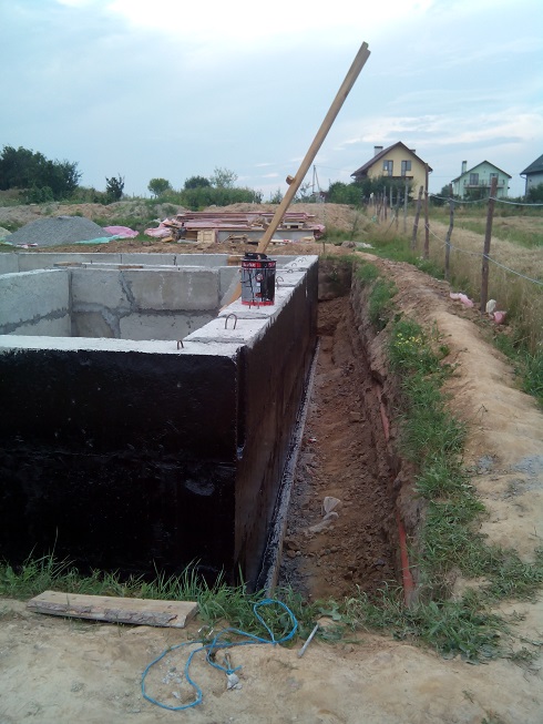

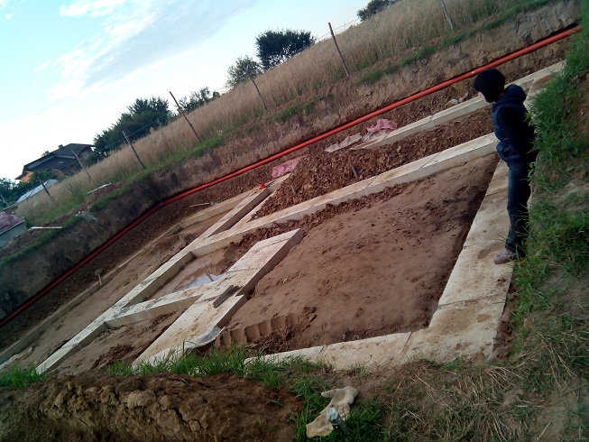

Далі зняли опалубку (один день) і за пару днів почали встановлення труб геовентиляції навколо фундаменту. Пішло два дні викулупування грунту в боковій стінці котловану. Дружині це було досить важко :D. Взагалі майже постійно ми тільки вдвох на будові. Люди ходять, вітаються, "дай Боже щастя кажуть". Дивуються що ми власноруч все робимо. Неподалік дві будови і на обидвох бригади роботяг, а ми самі :)

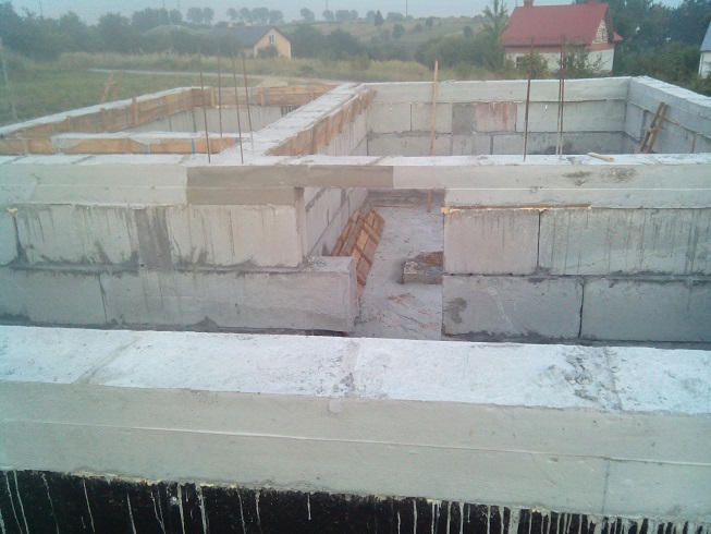

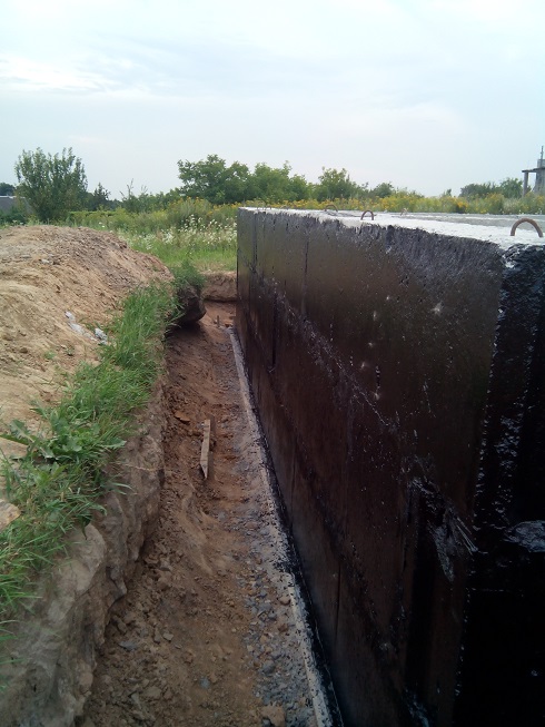

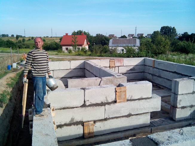

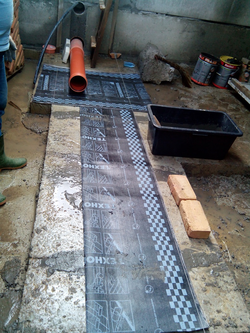

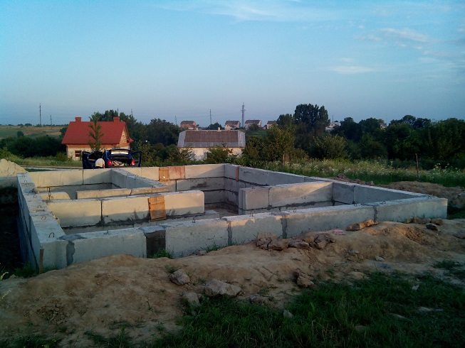

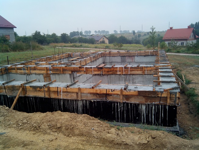

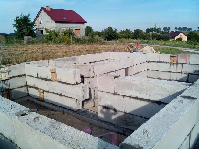

Придбав блоки ФБС. Частину привезли день перед встановленням а частину в день встановлення. Два дні пішло на встановлення блоків, сумарно щось біля 90 різнорозмірних блоків. Брав трьох роботяг, роботою і темпами яких потім був незадоволений, але це вже в минулому. Ще в один день допомагав ЮркО а в другий - швагер. Блоки ставив на два шари горизонтальної гідроізоляції. Один шар рубероїду 2.5 кг\м на склоаркуші, а другий - польська поліетиленова плівка для фундменту. Доречі дуже навіть мені вона сподобалась, дуже міцна і нешевша в півтора рази ніж рубероїд.
Далі була придбана в Епіку мастикова гідроізоляція і покрита на блоки , пізніше ще домащували на армопояс. Спочатку праймер а потім основна. По одному шару. Переконався, що без праймера не обійтись.

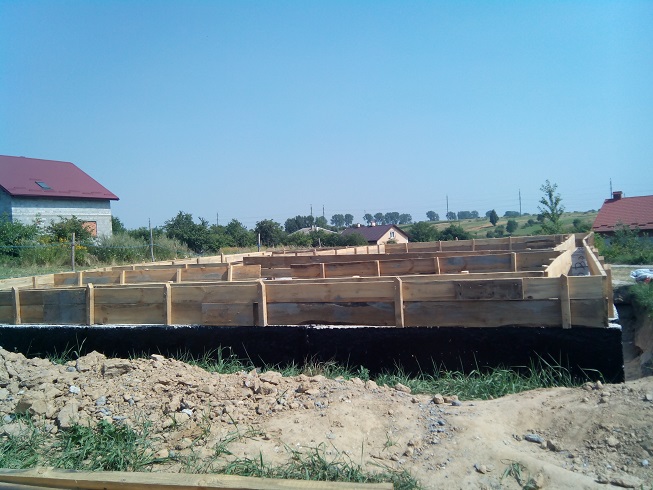

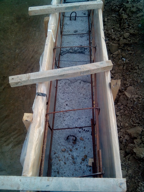

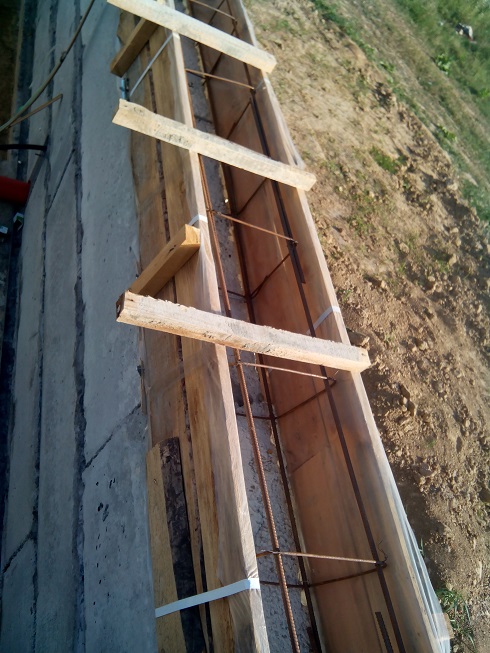

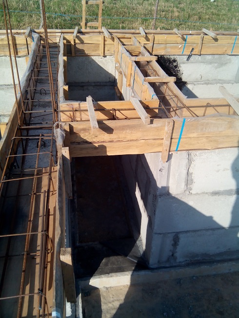

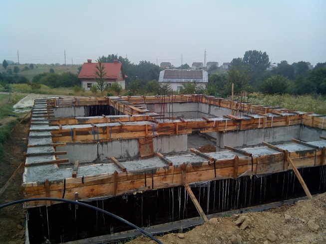

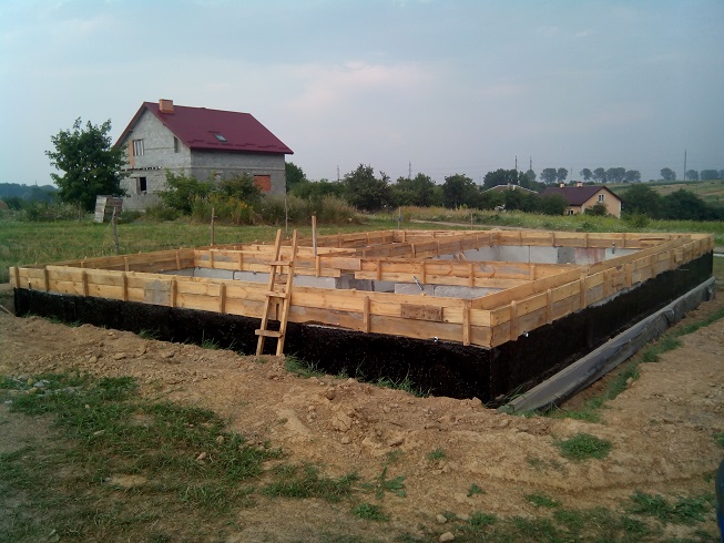

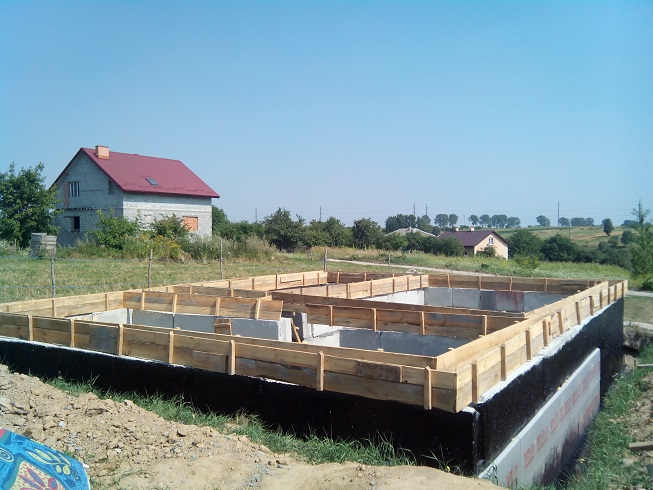

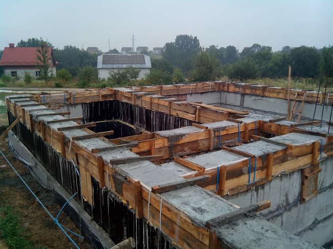

Наступним було встановлення опалубки на верхній армопояс (350х400мм) і паралельно обклеювання стін ЕППСом 50мм на спеціальну пінку і повЕрх польська плівка для стяжок. Задовбались ми з опалубками. Дружина вже мало не ненавидить роботу по опалубці. По низу опалубки були досить великі шпари через нерівномірність розмірів блоків. Але я намучився з зікриванням тих шпар... Опалубка збоку не заходила на блоки а просто лежала на блоках. Щоб не провалювалась я всю конструкцію поклав на поперечні шпильки і гайками з пластинами скріпив від розїзджання. Зверху прибивав поперечні бруски. Щоб опалубка не "всплила" десь кожні 1.5-2 метри притягнув через пластини дюбелями до блоків. Також підвибрали грунт всередині приміщень до рівня нуля стрічки для заливки чорнової стяжки.
Змінено користувачем donpedro

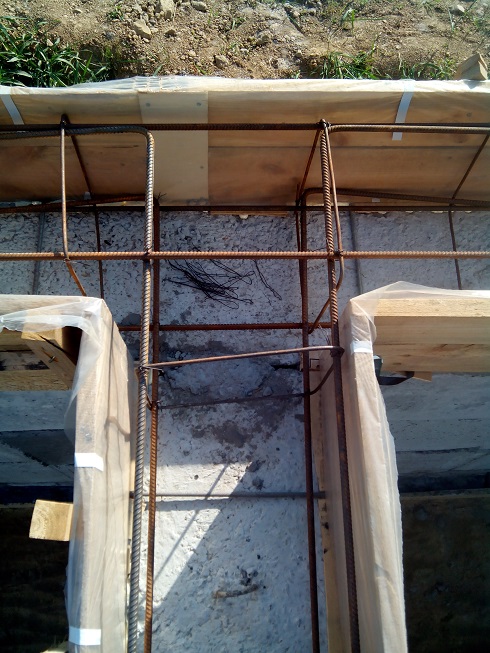

Докупили ще дванадцятої арматури бо промахнувся з кількістю при першій купівлі. Як виявилось докуповувати довелось пізніше і втретє на монолітні ділянки. Встановили в арматуру. Чотири стрижні Ф12, хомут з катанки Ф6.5 з кроком 450мм. В перемичках (200х400) над дверима ще додатково по два прутки Ф14 по низу.

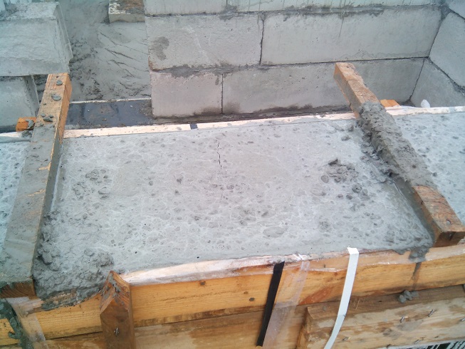

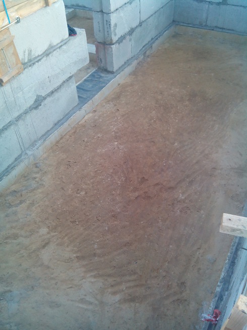

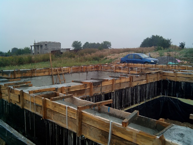

Найняв трьох чоловік по 150грн. , швагра і Слава Богу дружину взяв і залили з міксера 8 кубів бетону В20, в армопояс і два куби з нього ж на підлогу приміщень в якості чорнової стяжки. Цього разу на відміну від першого зі стрічкою були дуже незадоволоні (як виявилось пізніше не в останнє) роботою Бетонбуду. Машина запізнилась на півтори години. В результаті почали заливати о восьмій вечору і скоро зтемніло, закінчили вже в повній темноті десь половина одинадцятої. Підсвічували ліхтариками телефонів. Ще й водій якийсь вредний , мяко без мату кажучи, попався. Сказав що вздовж фундаменту їхати не буде і ми мали розсувати бетон вручну вздовж стін :fool:. Щоправда десь на середині роботи , а вже добряче зтемніло вдалося його переконати що підїзджаючи (проїзджаючи) вздовж стін буде набагато швидше. І справді робота прискорилась. Добре що взяв на цю роботу дружину, вона замість водія керувала пультом подачі бетону :rolleyes: і коли вже було темно телефонами підсвічувала подачу бетону. Дуже допомогла одним словом. Воділа з кабіни практично не виходив. Як результат темноти добряче накосячили, нерозгладив поверхню бетону :(, на двох третіх процесу бетон почав гуснути і треба було долити води. Воду долили але через цю ж темноту воділа перелив бо не було добре видно рівень в бочці на машині. Щоправда він же і поплатився за перелив бо не домішавши бетон включив подачу і вода яка ще вся не встигла перемішатись хлюпнулась на нього. В тому місці де пішов рідший бетон армопояс зверху добряче потріскав, видно на фотках. Думаю теж не критично бо ця частина не буде в грунті і це дуже не вплине на арматуру всередин і міцність самого армопоясу. Далі бетон був вже не таким рідким. Після армопоясу, весь залишковий бетон а це приблизно два куби вилили на підлогу приміщень і розрівняли. Розрівняли мяко кажучи погано через темряву та і не подумав перед цим попросити водія розрідити бетон.

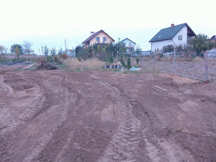

Відступаючи від будівництва ось фотка перчику який виріс у нас на грядках вище по ділянці. На обіді дружина звідти приносила овочі і ягоди.

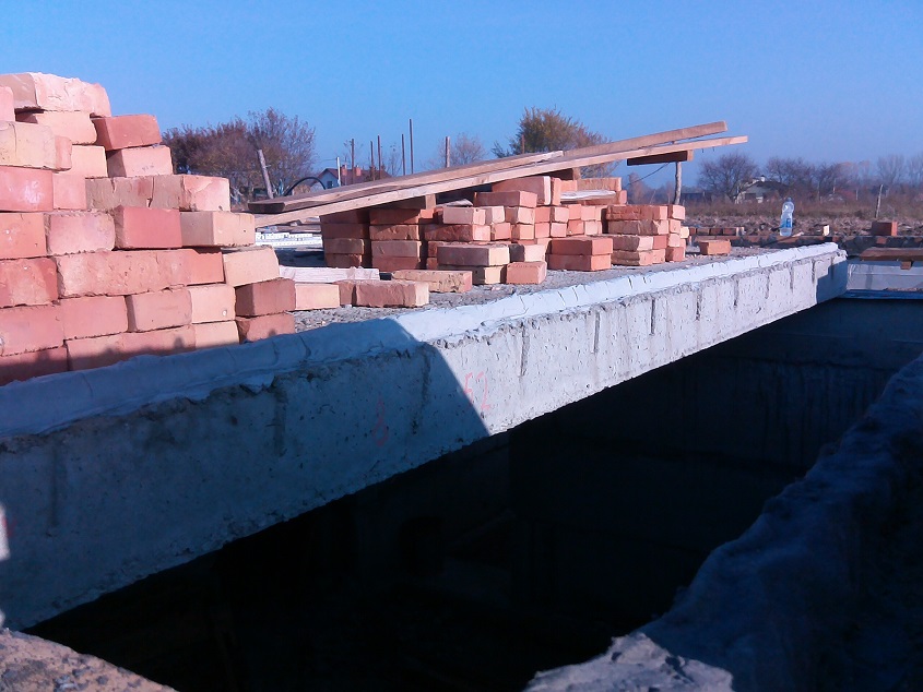

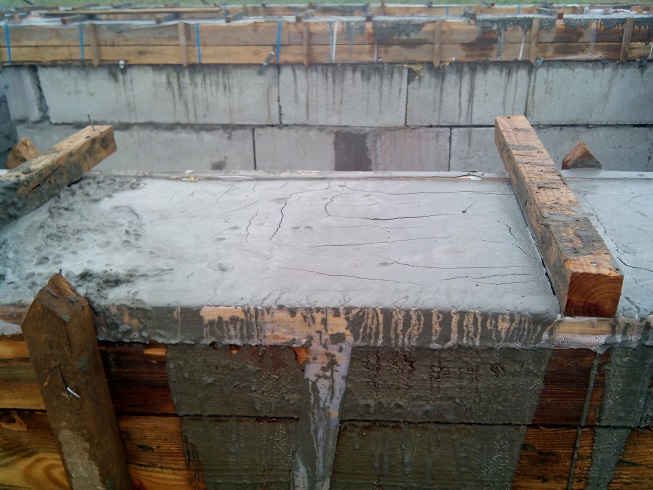

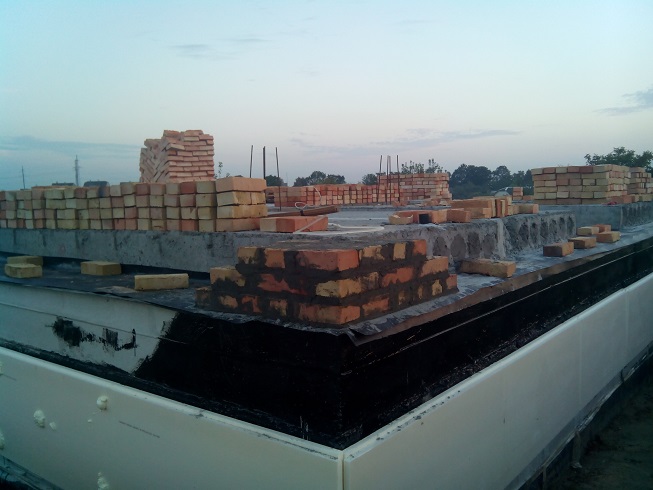

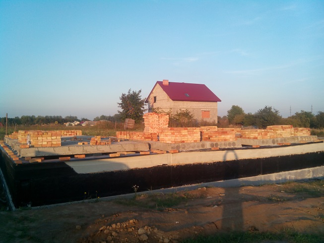

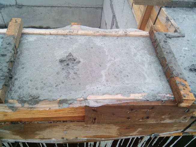

Почали знімати опалубку з АП. Ідеальним АП не назвеш. Там де був надто рідкий бетон рівень верху АП був десь на 40мм нижчим від найвищої точки. Через те що не згладив шпателем поверхню - купа горбів. В одному місці опалубку підрозперло, пузо пішло всередину десь на 40-45мм ззовні навпаки втиснулось на приблизно 30мм. А рівень -20мм, хоча це на краще бо там мала лягти плита довгою стороною, що дуже не бажано , а так вийшло що плита не торкається поверхні АП (стіна в цьому місці на плиту не опирається). Також одна з перемичок вийшла пузатою, але це думаю легко пізніше шліфанеться. Коротше кажучи армопоясом я не задоволений, але зважаючи на обставини могло бути набагато гірше.

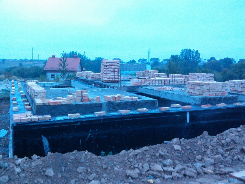

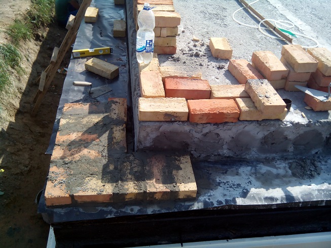

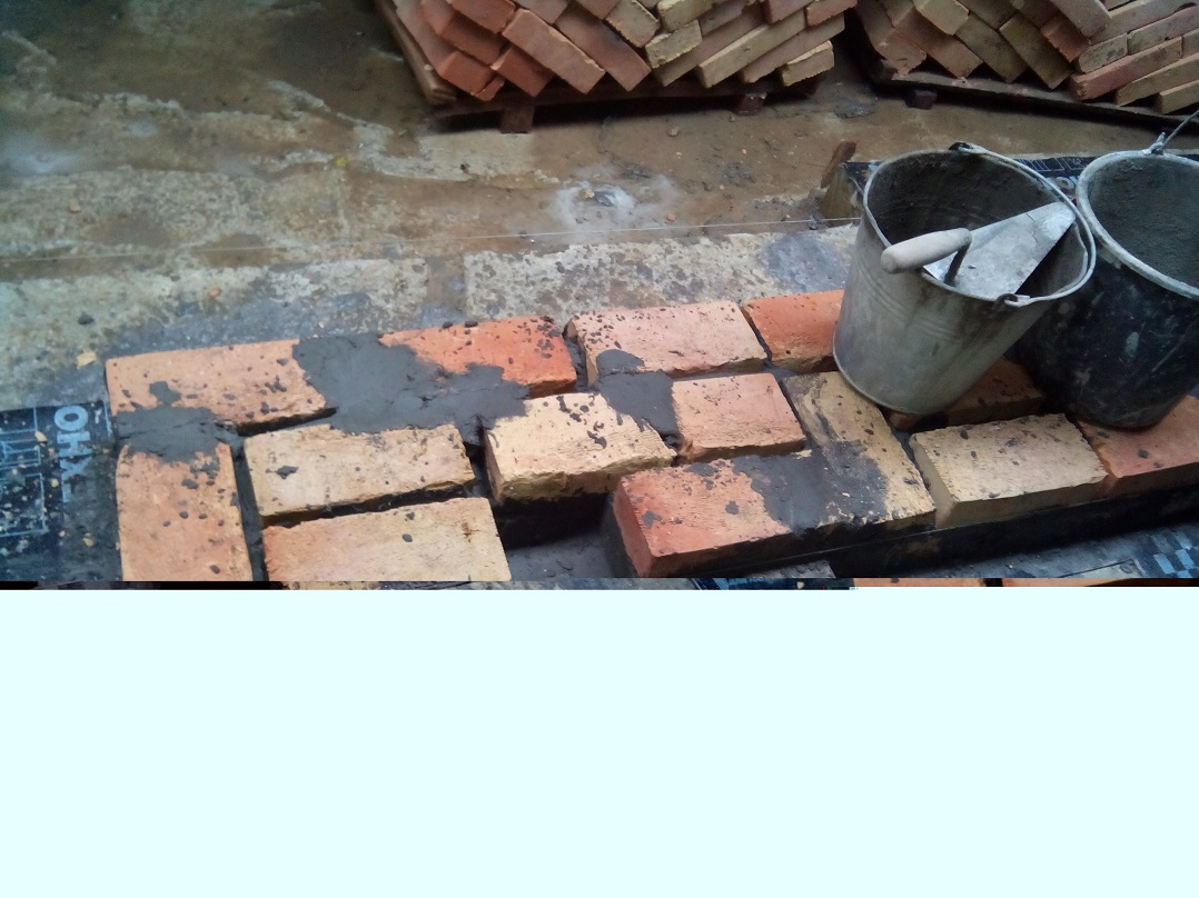

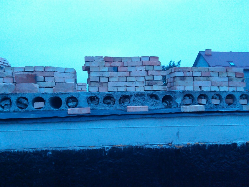

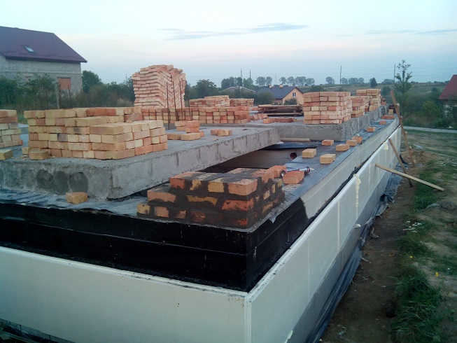

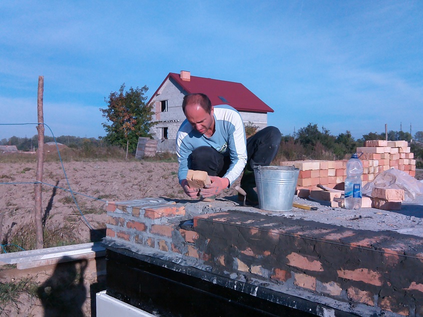

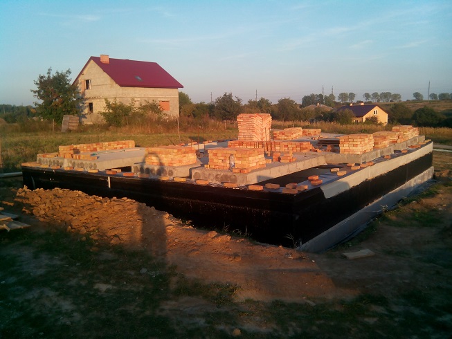

Придбали плити перекриття в Новояворівську. Плити не суперякісні але терпимо. Процесу встановлення нажаль не зафіксовано. Також придбали повнотілу цеглу. 11 піддоднів з триста з хвостиком штук на піддоні по 2.45 за цеглину з доставкою і розвантаженням маніпулятором.
Почався досить тривалий процес обмуровування плит цеглою. Тривалий бо вперше мурував і старався максимально акуратно це зробити. Відпусток у мене вже не залишилось, отож викручувався як міг.

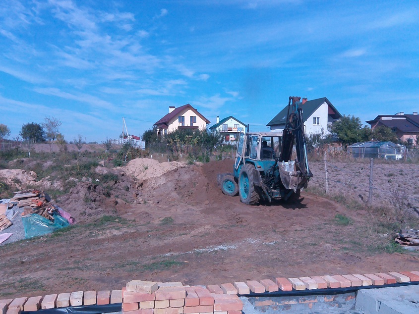

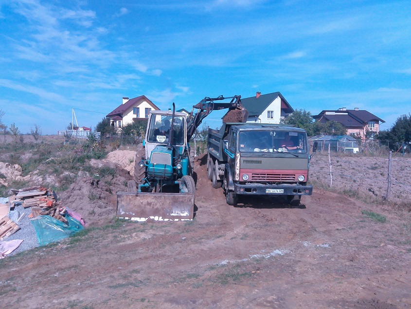

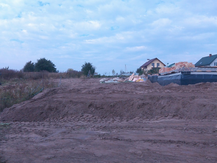

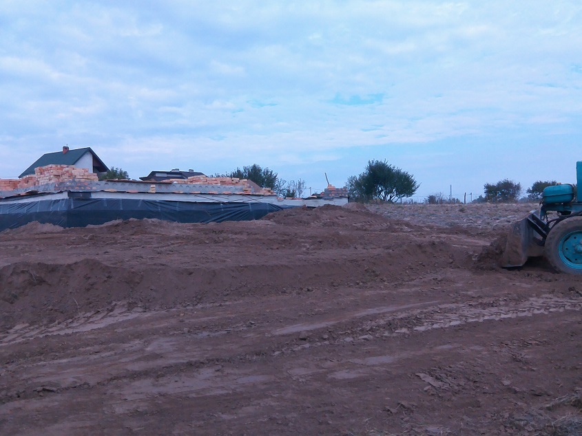

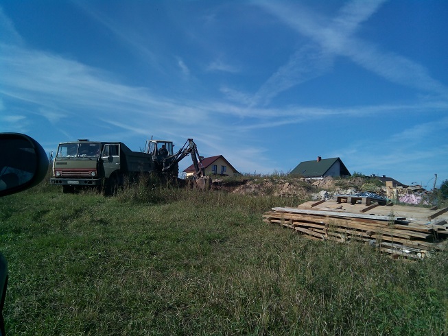

Повернули назад раніше викопаний грун з котловану назад. Засипали гараж . Дуже довго це тривало бо в два етапи, спочатку завантажити машину, потім висипати біля гаражу, а пізніше ковшом заповнити гараж грунтом. В один день не вклались :(. По грошах вийшло щось біля 4.5 тис. Дорожче ніж копання котловану. Правда техніка була іншою і з гаражем багато часу згаялось.

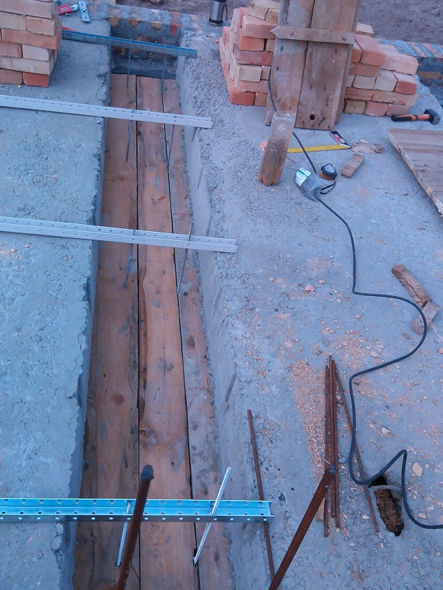

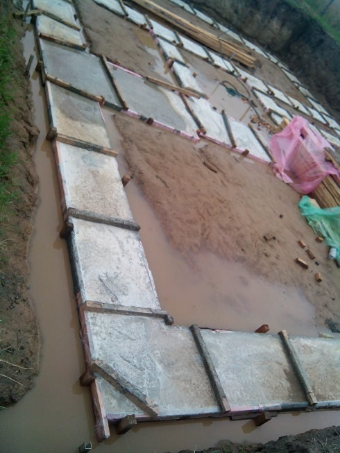

Зробили опалубку для залиття монолітних ділянок де не лягли плити перекриття. Окрім місця з коминами, це вже на наступний рік. На фото найвужча з них 400мм і знизу фото вже результату.
Також бетон взяли фабричний від того ж Бетонбуду, але цього разу вже зовсім все погано було. По-перше ми все затіяли на перший сніг і було дуже мокро на ділянці. Міксер не зміг підїхати і ми возили бетон тачками. По-друге із замовлених 2.3 куба нам привезли як виявилось по факту 1.4 приблизно :o. Залили тільки найширшу ділянку 1.25м і десь на 80% найвужчу 0.4м . Ще одна ділянка 0.85м залишилась незалитою. Дзвінок в Бетонбуд був просто інформаційним бо мені ніяк не хотіли повірити що машина привезла менше замовленого. Ще декілька днів видзвонював і їздив шукати манагерів Бетонбуду. Через тиждень вони приїхали щоб пересвідчитись що справді бетон недовезли. Ніяк не вірили що таке можливо бо у них ніби все автоматизоване і помилки виключені. Добре, що це монолітні ділянки плит перекриття а не фундамент в землі. Все гарно видно зі всіх сторін, скільки бетону по факту, ну майже але нажаль не в мою сторону бо в бетоні ще була залита цегла яка закривала шпари щоб бетон не витік. ЇЇ обєм не відмінусавали, хоча трішки її було видно. Коротше кажучи ще через два дні привезли 0.75 куба бетону із необхідних 0.9. Того разу я вже не взяв на прокат вібратор і не провібрував ту ділянку :-( . Прокат всетаки 200грн\доба :-( . І знову попали на дощову погоду, але водій виявився хорошим і на відміну від попереднього разу підїхав прямо під фундамент, отож вивантажили прямо з машини бетон. Недостачу бетону у вузькій ділянці замішали і залили вже самі. Ділянка 0.85м залишилась недолитою десь на 2-3 см по висоті :(. Отакий негатив від того Бетонбуду :-(. Щось нехочеться мені в подальшому мати справу з ними :-( .

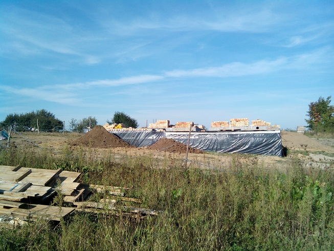

Далі ми придбали поліетиленову плівку і накрили весь цоколь. На наступний ж день почались жахливі вітри, частину плівки зсунуло (відгорнуло). Так вітряно було десь тиждень. Їздив декілька разів підправляти. Тепер от дощі вже з два тижні. Всерівно все протікає вниз. Просверлили плити перекриття для дренажу щоб не розірвало зимою. Залишилось вберегти це все через зиму. Фоток більше не робили, небуло як. Можливо ще зроблю як буде нагода.

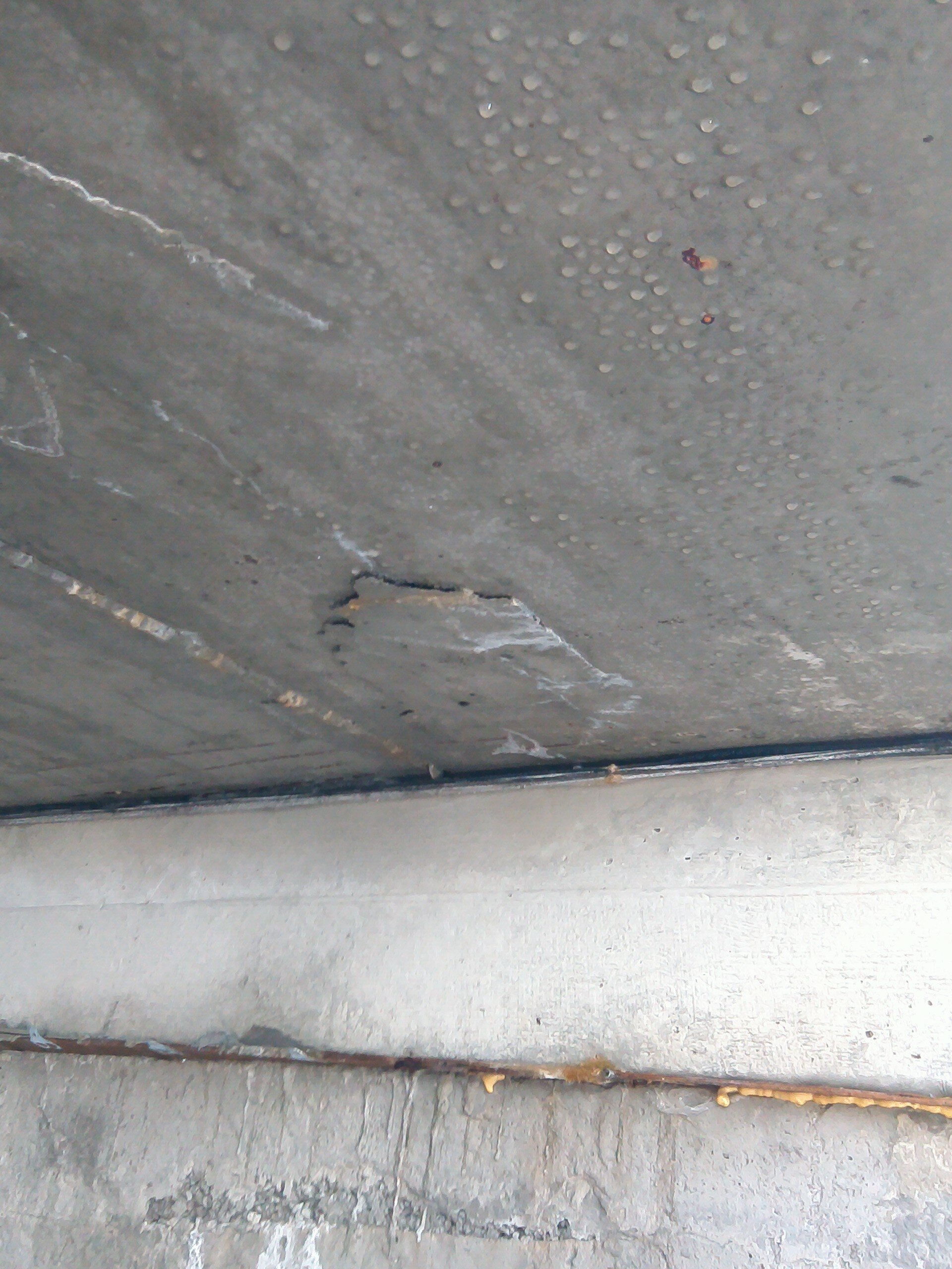

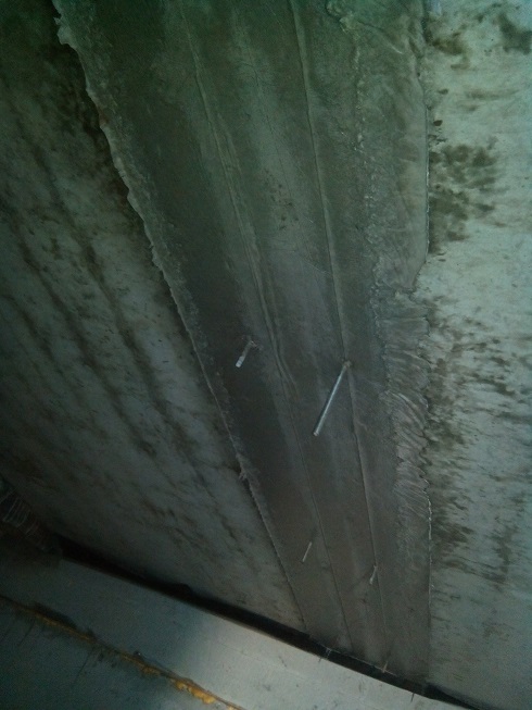

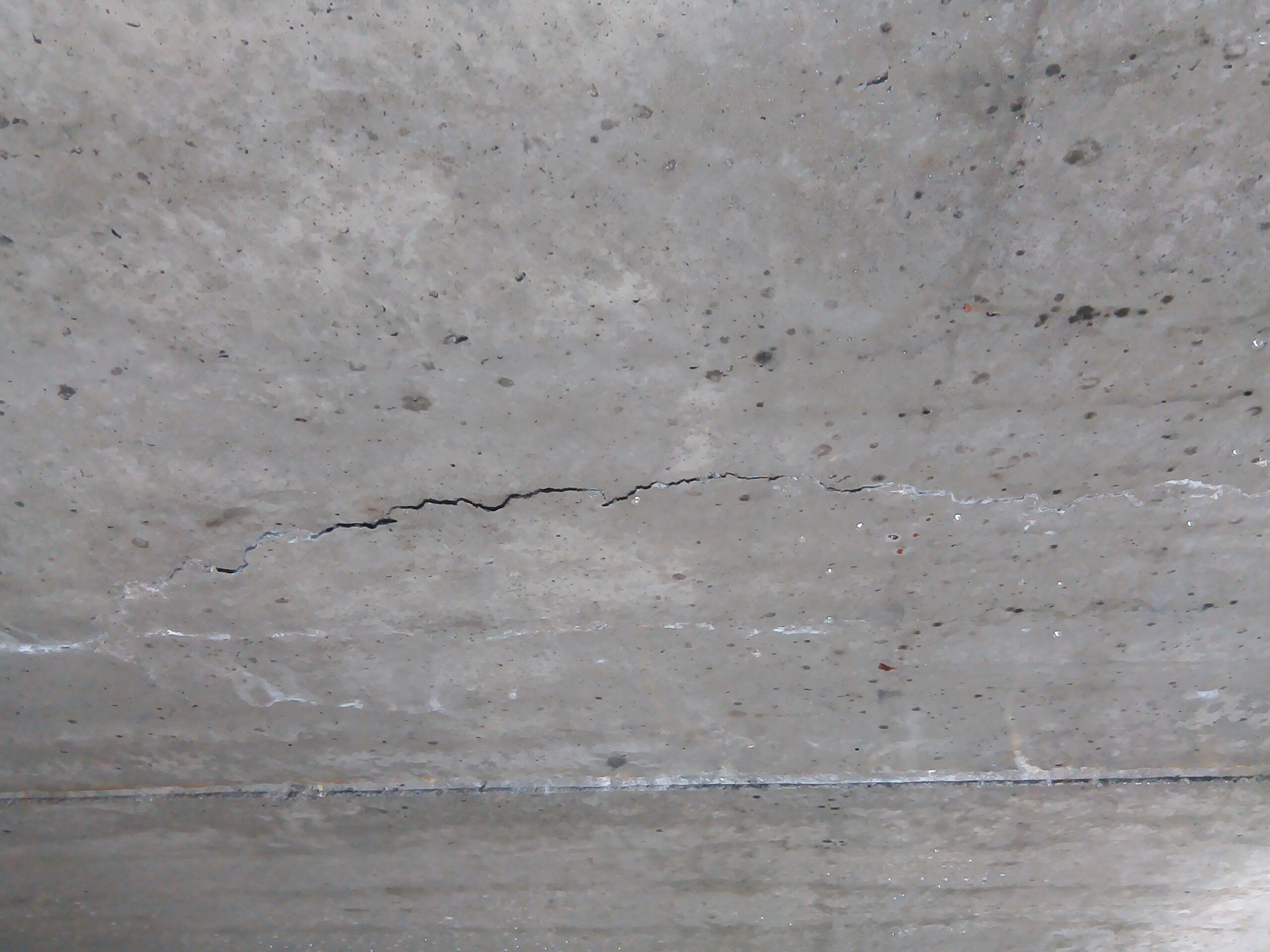

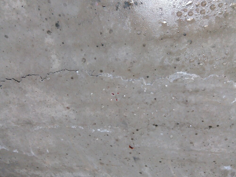

Фотографіі тріщин.
Это похоже не на трещину, а на отслоение бетона при коррозии арматуры (вокруг следы выщелачивания бетона). Аккуратно отбейте этот отслоившийся участок защитного слоя и восстановите его специальным цементно-полимерным составом.
Если под этим участком нет корродированной арматуры, то это усадочная трещина. Зачеканите ее пластичным полимер-цементным раствором.
Ці плити можна навантажувати.Через місяць плануємо газоблок купити і хотіли виставити на цоколь палєти?
Если других значительный дефектов и повреждений нет, то конечно можно загружать.

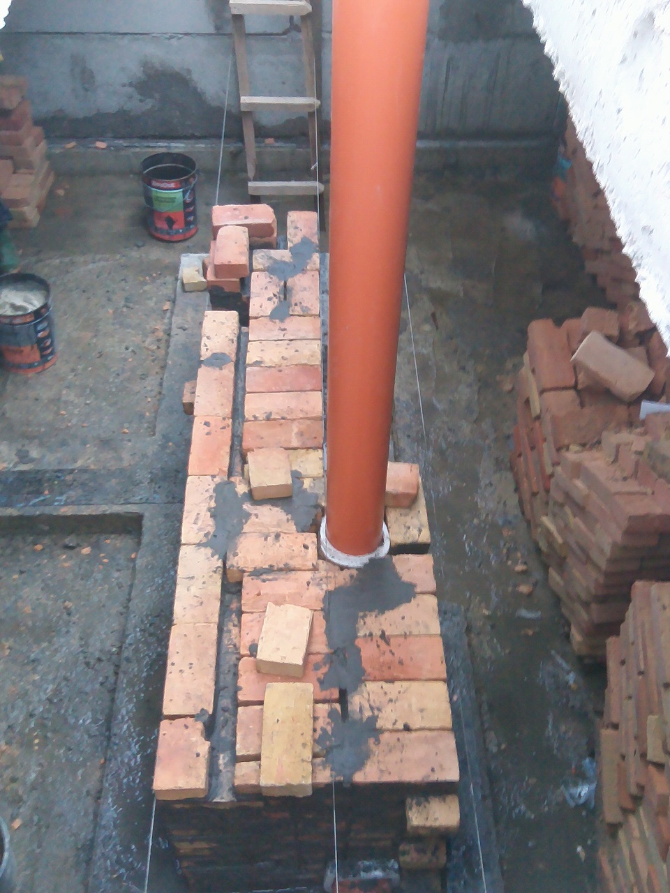

І ми рухаємось далі....Почали класти димохід.Добре,що він в нас один.Вже б пошвидше вилізти на "верх"!?
Тягнемо комини з цегли.Чому не можна з газоблоку?Дуже повільно йде процес!?
своими силами кладку делаете? тяжелая работа, я по мелочам закладывал + камин - чесно говоря не та работа на которой стоит экономить. лучше перераспределить бюджет и дать бригаде.
