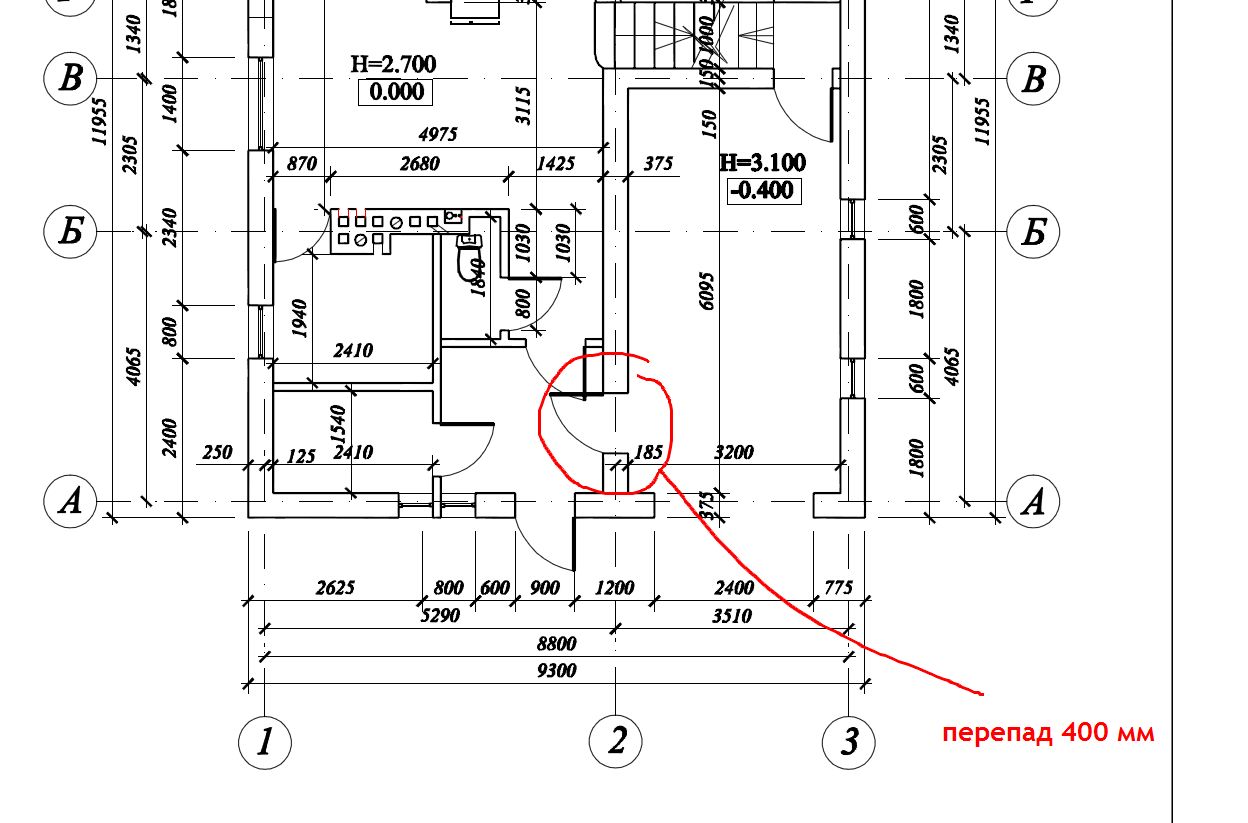

еще хотел спросить, что это и как вы планируете брать такой барьер ???
Проектант забув сходинку там "намалювати" , ще й замiсть двох вiкон в гаражi мав одне залишити. Забудькуватий вiн, треба його вивiряти. Сходинка насправдi одна, промiжна мiж двома рiвнями. 200мм багато але не критично. Верхнiй рiвень - плитне перекриття цоколю, потiм сходинка на армопоясi а потiм вже пiдлога гаражу. Все маэ вийти достатньо компактно.
Тобто буде розрив армопоясу? Я так розумію, що армпояс десь 200 мм висотою, стільки саме й сходинка. Так?
Нi, армопояс буде 300мм, панель з пiдлогою 300мм (це рiвень 0-я(нуля)), а рiвень гаражу -400мм, тобто -100 мм нижче армопоясу. Тобто по воротах буде потоншення армопоясу з штатних для всього будинку 300 мм до 200 мм. От i все. Це все моя цiль яку я в якостi завдання ставлю проектанту. Навiть рiшення вузлiв йому викладаю, i все це завдяки Вам, тобто форуму.
Випереджуючи питання навiщо АП 300мм скажу, а тому що стiни цоколю висотою будуть всього в три блоки ФБС. Хочу вийти на висоту цоколю 2100 мм. Цiлком достатньо для експлуатацii. З чотирма блоками ФБС вийшло б 2500-2600 , для мене занадто високо як для пiдвального примiщення.
