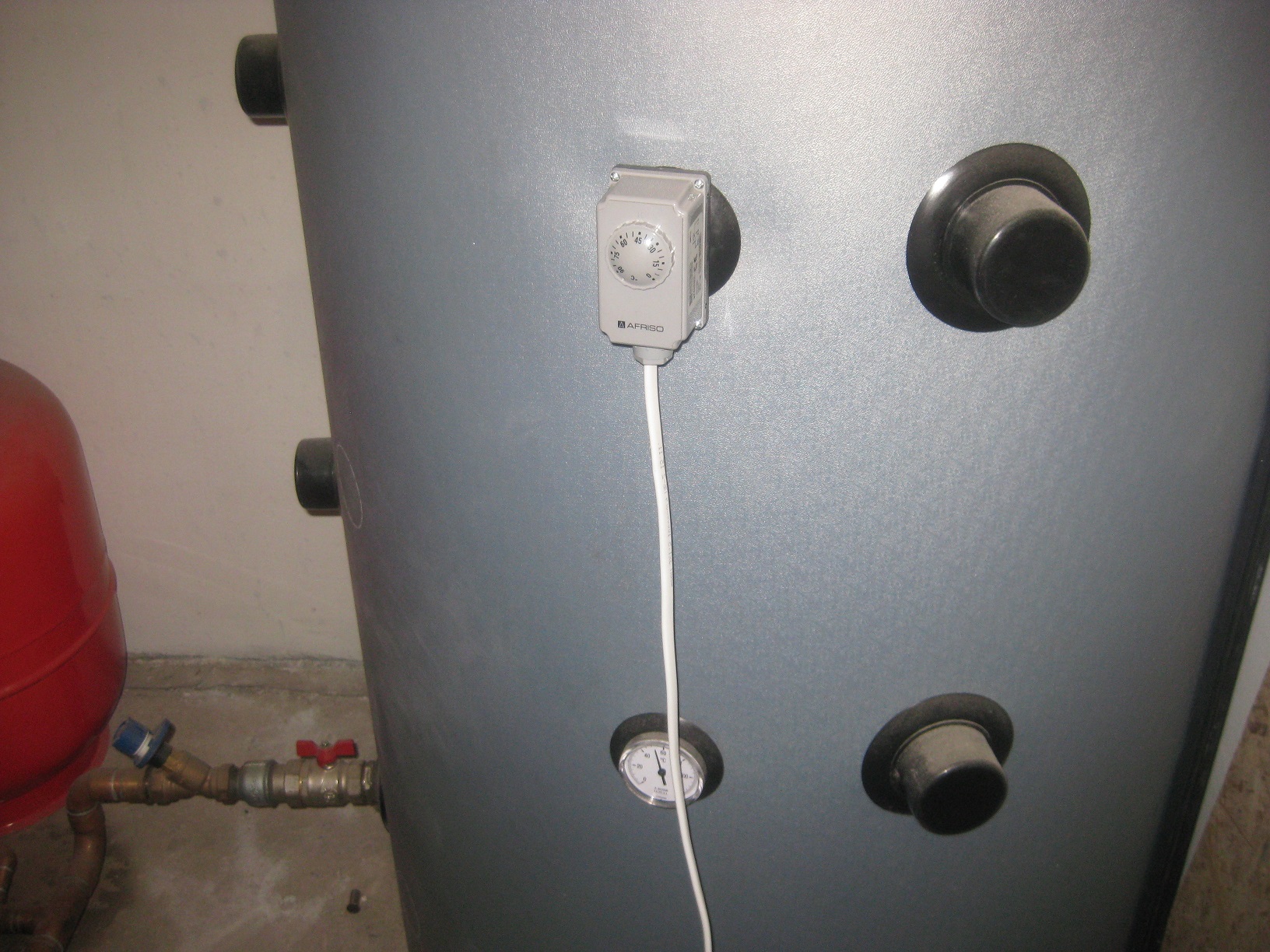

Ну и ещё пару вопросиков.Мне тоже нужен комнатный термостат с полноценным дисплеем, но как его увязать с нассом на радиаторы который будет стоять после ТА,чтоб он им управлял?И в тоже время,чтоб насос вкл/выкл от зависимости t° в ТА.
Накладной термостат и программатор одинаковые по подключению устройства. Они разрывают фазу (в Вашем случае насоса) по заданной температуре.
Проведите фазу насоса сразу через два этих устройства.
Сергей 31, А если не накладной термостат на ТА,а тот что вкручивается в него?То тогда какой?И ещё какой мне термостат вкрутить в ТА,что б запускал эл.котёл,когда в ТА начнёт падать t°?Спасибо!
Термостат такой (фото) или типа такого. Подключение эл.котла к термостату только через контактор.
