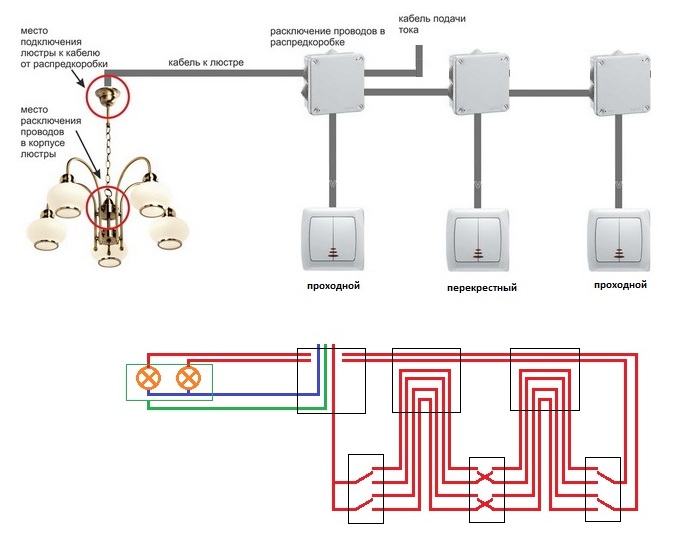

Подскажите, пожалуйста:
Схему расключения 2-х клавишного перекрестного переключателя
Схему расключения 2-х клавишного проходного переключателя

Набросайте схему взаимного расположения выключателей, коробок и люстры. Там ничего сложного, если понимать принцип работы - он показан здесь на второй схеме - для одноклавишного выключателя из трех мест.
В случае двухклавишных, из первой распредкоробки фаза спускается к выключателю, из него выходят четыре провода на второй выключатель, от второго - четыре провода к третьему, от третьего - два фазных провода на люстру.
Трасса, по которой будут проложены эти промежуточные провода, может быть различной - через распредкоробки или без них - от выключателя к выключателю. Фазные провода могут идти от последнего выключателя на люстру или возвращаться в первую распредкоробку и уже из нее на люстру. Надо смотреть, как удобнее.
ИМХО, подобная схема без распредкоробок будет проще - тогда провод на люстру идет от первого или от последнего выключателя.
Привожу схему проходного двухклавишного. Перекрестный врезается между проходными.

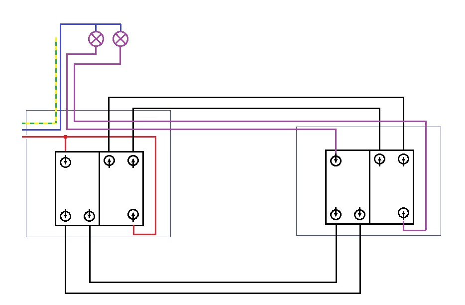

вот в таком виде как на этом сайте можно :) ?
Типа так, что ли...
Это один из возможных вариантов. Люстра может подключаться от любой из трех коробок - где проще проложить провод.
