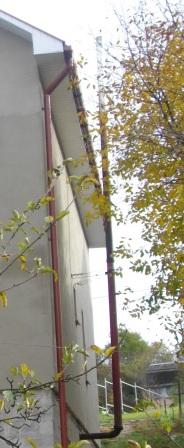

belosnezka Опубликовано 7 сентября, 2014 Поделиться Опубликовано 7 сентября, 2014 Передісторія: На етапі будівництва не планувалось встановлення ТТ котла. То й димохід не був закладений. Потім плани змінились, нашвидкоруч був пущений по вулиці ось такий девайс. Не дуже естетично гарно виглядає. На даний момент він утеплений до половини. Запропонуйте варіанти, плиииз. Ссылка на комментарий Поделиться на другие сайты Больше кнопок...
Автоматчик Опубликовано 7 сентября, 2014 Поделиться Опубликовано 7 сентября, 2014 А где тройник для конденсата? Ссылка на комментарий Поделиться на другие сайты Больше кнопок...
SON Опубликовано 7 сентября, 2014 Поделиться Опубликовано 7 сентября, 2014 Запропонуйте варіанти, плиииз. Варианты утепления или нового дымохода? Ссылка на комментарий Поделиться на другие сайты Больше кнопок...
belosnezka Опубликовано 8 сентября, 2014 Автор Поделиться Опубликовано 8 сентября, 2014 Варианты утепления или нового дымохода? На данный момент он утеплен ватой. + вырезано отверстие для чистки сажи. Но не нравится он не. Как одоробло... Ссылка на комментарий Поделиться на другие сайты Больше кнопок...
SON Опубликовано 9 сентября, 2014 Поделиться Опубликовано 9 сентября, 2014 Но не нравится он не. Вам кроме сэндвича ничо не светит. Делать приставной наружный дымоход, соотв. лить под него фундамент - будет конечно покрасивше, дорого и функционально так же как и с сэндвичем. Внутри дома никак? Ссылка на комментарий Поделиться на другие сайты Больше кнопок...
belosnezka Опубликовано 10 сентября, 2014 Автор Поделиться Опубликовано 10 сентября, 2014 Внутри дома никак? Внутри - вряд ли. Все подшито вагонкой, гипсом. Или ломать не строить?:-D Ссылка на комментарий Поделиться на другие сайты Больше кнопок...

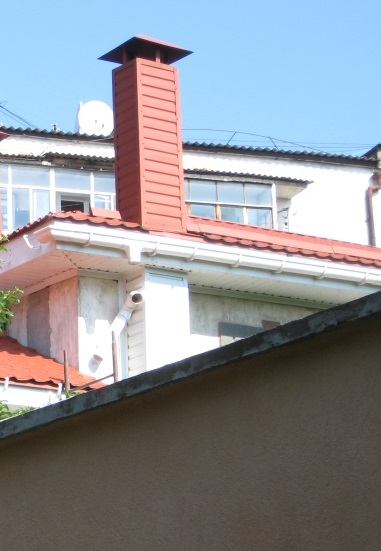

#roofinspector Опубликовано 11 сентября, 2014 Поделиться Опубликовано 11 сентября, 2014 Как то попадалось подобное "одоробло". Это всё жело зашили в каркас и облицевали по вкусу. Как то так: Ссылка на комментарий Поделиться на другие сайты Больше кнопок...
belosnezka Опубликовано 11 сентября, 2014 Автор Поделиться Опубликовано 11 сентября, 2014 Как то попадалось подобное "одоробло". Смущает, что придется резать пластиковую вагонку... А дымоход должен прямой быть или можно зигзаг в сторону? Ссылка на комментарий Поделиться на другие сайты Больше кнопок...
SON Опубликовано 11 сентября, 2014 Поделиться Опубликовано 11 сентября, 2014 А дымоход должен прямой быть или можно зигзаг в сторону? Допускается угол (два) до 60 гр. относительно горизонта и увод в сторону до 1 метра. 1 Ссылка на комментарий Поделиться на другие сайты Больше кнопок...
belosnezka Опубликовано 11 сентября, 2014 Автор Поделиться Опубликовано 11 сентября, 2014 Допускается угол (два) до 60 гр. относительно горизонта и увод в сторону до 1 метра. Есть идея пустить его по дому (1-й этаж), а чтобы не портить 2-й - вывести в стену и поднять. Реально? Или идея блондинки? Ссылка на комментарий Поделиться на другие сайты Больше кнопок...
SON Опубликовано 11 сентября, 2014 Поделиться Опубликовано 11 сентября, 2014 Реально? Вполне. .......... Ссылка на комментарий Поделиться на другие сайты Больше кнопок...
