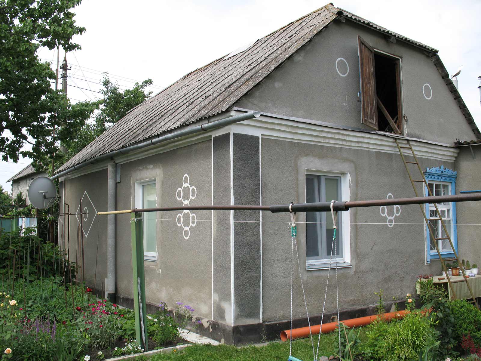

Roma_Z Опубликовано 9 сентября, 2014 Поделиться Опубликовано 9 сентября, 2014 Будинок 80м2 , фундамент хз з чого,глибина 80см, стіни з дранки обкладені цеглою. Є бажання побудувати другий поверх на дві кімнати. Тобто не на всі 80м2 2й поверх, а розмістити їх по середині першого поверху. Будувати хочу з легких матеріалів,ОСБ плит+пінопласт. Як визначити чи витримають стіни і фундамент навантаження???? П.С. Якщо не той розділ,то перенесіть. Дякую Ссылка на комментарий Поделиться на другие сайты Больше кнопок...
Drosselbeere Опубликовано 9 сентября, 2014 Поделиться Опубликовано 9 сентября, 2014 стіни з дранки я такого еще не встречал . как правило дранку использовали для устройства глиняной штукатурки(мазанки) по деревянным стенам, как правило каркасный щит. так что лучше разберитесь с конструкцией стены. Ссылка на комментарий Поделиться на другие сайты Больше кнопок...
Roma_Z Опубликовано 9 сентября, 2014 Автор Поделиться Опубликовано 9 сентября, 2014 я їх називаю "дранка", суть така , дерев'яні стовпи з верху до низу,з одної і другої сторони забиті дранкою і закидані глиною. Ссылка на комментарий Поделиться на другие сайты Больше кнопок...
Drosselbeere Опубликовано 9 сентября, 2014 Поделиться Опубликовано 9 сентября, 2014 я їх називаю "дранка", суть така , дерев'яні стовпи з верху до низу,з одної і другої сторони забиті дранкою і закидані глиною. по суте если разобраться, то чем ваша стена отличается от классического каркасника и что вам мешает сделать мансарду или вы хотите полноценный 2 этаж Ссылка на комментарий Поделиться на другие сайты Больше кнопок...
Roma_Z Опубликовано 9 сентября, 2014 Автор Поделиться Опубликовано 9 сентября, 2014 Схиляюся до "масандри". Ссылка на комментарий Поделиться на другие сайты Больше кнопок...
Andrei constructor Опубликовано 9 сентября, 2014 Поделиться Опубликовано 9 сентября, 2014 я такого еще не встречал . как правило дранку использовали для устройства глиняной штукатурки(мазанки) по деревянным стенам, как правило каркасный щит. так что лучше разберитесь с конструкцией стены. Делали так после войны. Такой дом был у моей бабушки. Добавлено через 3 минуты Будинок 80м2 , фундамент хз з чого,глибина 80см, стіни з дранки обкладені цеглою. Є бажання побудувати другий поверх на дві кімнати. Тобто не на всі 80м2 2й поверх, а розмістити їх по середині першого поверху. Будувати хочу з легких матеріалів,ОСБ плит+пінопласт. Як визначити чи витримають стіни і фундамент навантаження???? ТС, посмотрите эту публикацию: gidproekt.com/nadstrojka-doma-ili-pristrojka-k-domu-chto-luchshe-rekonstruirovat-dom-ili-stroit-novyj.html Ссылка на комментарий Поделиться на другие сайты Больше кнопок...
apxitektop.s Опубликовано 9 сентября, 2014 Поделиться Опубликовано 9 сентября, 2014 (изменено) фундамент хз з чого,глибина 80см от це й потрібно вияснити одразу, в цьому і відповідь на ваше питання. Ваш будинок й так обкладено вже цеглою, й мабуть, що значно пізніше, ніж звели зовнішні стіни,що додатково збільшило навантаження на нього. Потрібно провести аналіз : ГРУНТІВ ФУНДАМЕНТІВ КАРКАСУ СТІН а так, на словах, вам ніхто не скаже, як то кажуть на обум, пальцем в небо. Окрім того глибина залягання в 80 см вашого фундаменту вже не відповідає глибині промерзання, адже ви не живете в Криму, думаю ризикованих нюансів по вашому будинку - візок та мішочок =), тобто надбудовувати я думаю ризиковано, хіба що маючи на руках комплексне технічне обстеження, котре вам буде коштувати не так мало, адже воно значно відрізняється від простих "обмірних креслень" і зазвичай безліч цих обстежень, що я бачу по практиці, не є "комплексними й глибокими", а просто є обмірними. В любому випадку нема нічого неможливого, нещодавно в Києві робив дуже схоже завдання, але з прибудовою і надбудовою. На фото - до, і проектований варіант - після...Але замовник вибрав трішки інший варіант мого ескізу, з надбудовою і скатним дахом Изменено 9 сентября, 2014 пользователем apxitektop.s 1 Ссылка на комментарий Поделиться на другие сайты Больше кнопок...
Direct Опубликовано 10 сентября, 2014 Поделиться Опубликовано 10 сентября, 2014 Чтобы Вам не говорили без комплексного технического обследования ничего строить НЕЛЬЗЯ! чтобы потом не было мучительно больно,,, Ссылка на комментарий Поделиться на другие сайты Больше кнопок...
A.Blinov Опубликовано 28 октября, 2014 Поделиться Опубликовано 28 октября, 2014 ...как там второй этаж поживает? На самом деле можно построить и третий этаж! главное не опираться на существующие стены! Разберите полы, отройтесь под новые фундаменты, разместите на них колонны пропустив их через существующее перекрытие, и на них обоприте второй этаж! Для более толкового совета нужен план вашего существующего дома, как минимум, ну и хотелка... Ссылка на комментарий Поделиться на другие сайты Больше кнопок...
Roma_Z Опубликовано 29 октября, 2014 Автор Поделиться Опубликовано 29 октября, 2014 ніяк, зараз утеплюю перший поверх. Другий просто планую на наступні роки + буду ще дві кімнати добудовувати. Нннннада стартовий капітал. Ссылка на комментарий Поделиться на другие сайты Больше кнопок...
Andrei constructor Опубликовано 29 октября, 2014 Поделиться Опубликовано 29 октября, 2014 Як визначити чи витримають стіни і фундамент навантаження???? Обычно нанимают опытного эксперта. Ссылка на комментарий Поделиться на другие сайты Больше кнопок...
