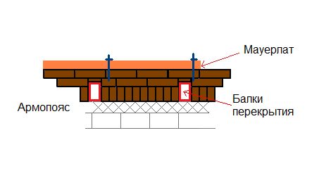

А если, к примеру, на стены дома с газобетона сделать по периметру дома армопояс, на него уложить балки перекрытия под холодный чердак. Балки перекрытия обмуровать кирпичной кладкой в 8-10 рядов, а в кирпичную кладку,которая поверх армопояса, вмуровать шпильки под мауэрлат. Крыша четырёх скатная. Как такой вариант?

А зачем он нужен при наличии бетонных столбиков (в архетоновских проектах зачастую 300х300 шаг 1500 армируются 4ф12А400С), к которым на шпильках ф14мм крепится мауэрлат (обычно брус 150х150)?
Немного домалевал.
Согласен, заменяет. Но ведь об этом сейчас речи нет.
