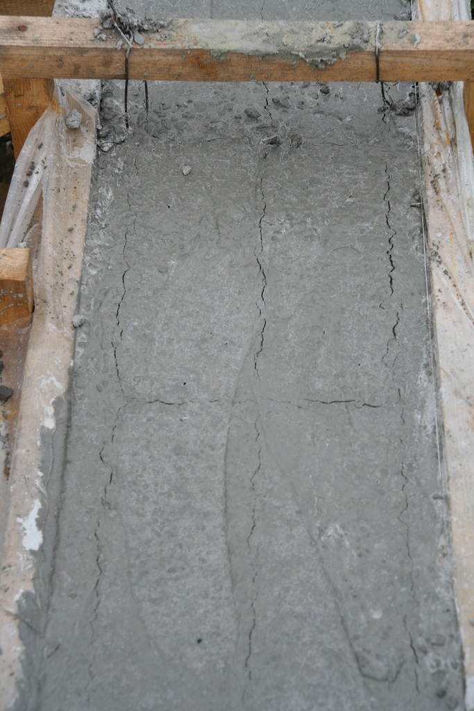

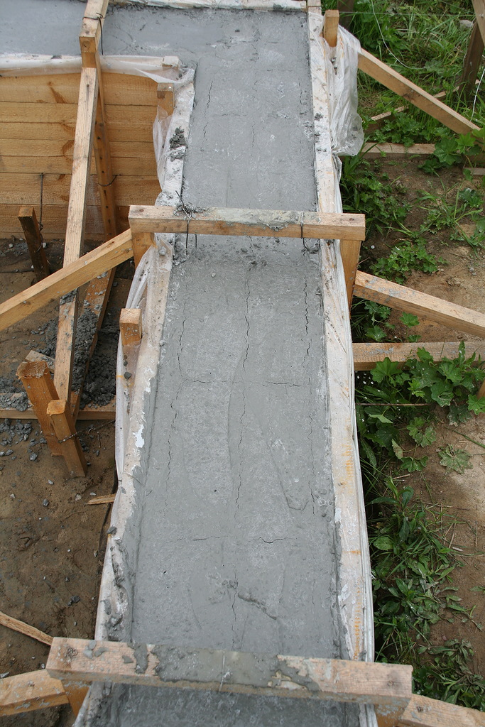

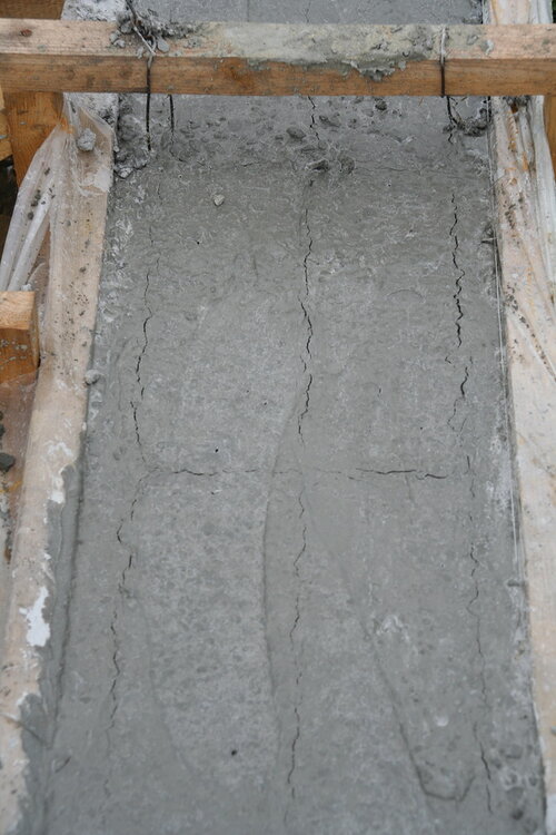

Евгений Саныч Опубліковано: 21 вересня 2014 Поділитись Опубліковано: 21 вересня 2014 Добрый день. Вчера залили фундамент - леточный, монолитный ширина 450мм, глубина 700мм+450мм цоколь. Армировка 3 ряда по 3штуки арматуры 12мм. Закончили заливать в 16.00. Сегодня в 12 часов на поверхности фундамента были замечены трещины как раз над арматурой. Подскажите насколько это серьезно и что с этим делать. Дом будет одноэтажный из ракушняка 12х9м. Спасибо Посилання на коментар Поділитися на інших сайтах More sharing options...
adv28 g Опубліковано: 21 вересня 2014 Поділитись Опубліковано: 21 вересня 2014 Добрый день. Вчера залили фундамент - леточный, монолитный ширина 450мм, глубина 700мм+450мм цоколь. Армировка 3 ряда по 3штуки арматуры 12мм. Закончили заливать в 16.00. Сегодня в 12 часов на поверхности фундамента были замечены трещины как раз над арматурой. Подскажите насколько это серьезно и что с этим делать. Дом будет одноэтажный из ракушняка 12х9м. Спасибо[ATTACH]385112[/ATTACH][ATTACH]385113[/ATTACH] После заливки вибрировали? Посилання на коментар Поділитися на інших сайтах More sharing options...
Евгений Саныч Опубліковано: 21 вересня 2014 Автор Поділитись Опубліковано: 21 вересня 2014 После заливки вибрировали? Бетон заливыли и распределяли по всей опалубки только при помощи вибратора (никаких ломов, лопат и т.д.) Посилання на коментар Поділитися на інших сайтах More sharing options...
Сергей_Киев Опубліковано: 21 вересня 2014 Поділитись Опубліковано: 21 вересня 2014 А пенка или рубероид в опалубке Участвует? Это в смысле герметизации. Еще, что бросилось в глаза - метод позиционирования арматуры, которая, как я понял привязана проволокой к поперечным планкам над опалубкой. Может я ошибаюсь, но в таком случае, при общей усадке фундамента такое неизбежно. Нужно было между верхним и нижним рядом арматуры закрепить вертикальные пруты. Не обратил внимания на Вашу предыдущую тему о пленке. Первый вопрос отпал сам-собой. По второму пункту. Надо было сразу после заливки и трамбовки обрезать наружную проволоку, чтобы не тянула. Обрежьте хоть сейчас. Еще возник вопрос. На какой глубине от поверхности бетона находиться верхние прутья арматуры? По моему, очень маленький укрывающий слой, но в Вашем случае не смертельно. Посилання на коментар Поділитися на інших сайтах More sharing options...
lastandr Опубліковано: 21 вересня 2014 Поділитись Опубліковано: 21 вересня 2014 А какая марка бетона или сами месили? Вероятнее всего,защитный слой бетона над армокаркасом менее 30мм. Ничего опасного для фундамента в этом нет,но лучше будет,если горизонтальную гидроизоляцию вы уложите на 10мм-вый слой кладочного раствора. 1 Посилання на коментар Поділитися на інших сайтах More sharing options...
Евгений Саныч Опубліковано: 21 вересня 2014 Автор Поділитись Опубліковано: 21 вересня 2014 А какая марка бетона или сами месили? Вероятнее всего,защитный слой бетона над армокаркасом менее 30мм. Ничего опасного для фундамента в этом нет,но лучше будет,если горизонтальную гидроизоляцию вы уложите на 10мм-вый слой кладочного раствора. Бетон марки М200, делали на заводе Посилання на коментар Поділитися на інших сайтах More sharing options...

Евгений Саныч Опубліковано: 22 вересня 2014 Автор Поділитись Опубліковано: 22 вересня 2014 То что накосячили уже понятно. На сколько это серьезно и что с этим делать. Посилання на коментар Поділитися на інших сайтах More sharing options...
Propeller Опубліковано: 22 вересня 2014 Поділитись Опубліковано: 22 вересня 2014 То что накосячили уже понятно. На сколько это серьезно и что с этим делать. На прочность конструкции это повлияет в долях процента. То есть, не повлияет. Верхний слой арматуры у вас вовлечен в работу, так как стержень находится в бетоне. Эти трещины у Вас только НАД арматурой. Под ней у Вас монолит. Причина трещин кроме перебора с водой может быть в том, что слой бетона над стержнем был маловат. Может не правильно рассчитали нужное кол-во бетона. Не хватило. Для интереса возьмите перфоратор и просверлите отверстие в трещине до контакта с арматурой. Думаю глубина отверстия будет не более 3 см. Если оставите фундамент зимовать, то снимите перед холодами опалубку, а трещины "замажьте" раствором. Посилання на коментар Поділитися на інших сайтах More sharing options...
