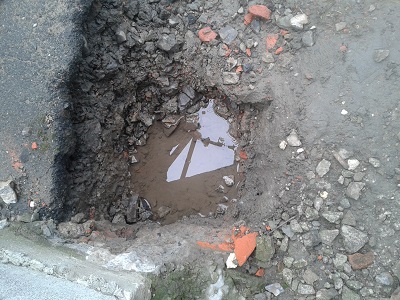

nyesi Опубликовано 21 сентября, 2014 Поделиться Опубликовано 21 сентября, 2014 Доброго времени суток! Возникла такая проблема: Когда выкопали яму для бетонирования проф. трубы, обнаружили, что в яму постоянно прибывает вода. Вычерпывать нет смысла - за секунды прибывает. (Видимо в районе прорыв водопровода) Как в таком случае забетонировать столб - металлическую профильную трубу? Ссылка на комментарий Поделиться на другие сайты Больше кнопок...

Propeller Опубликовано 21 сентября, 2014 Поделиться Опубликовано 21 сентября, 2014 Доброго времени суток! Возникла такая проблема: Когда выкопали яму для бетонирования проф. трубы, обнаружили, что в яму постоянно прибывает вода. Вычерпывать нет смысла - за секунды прибывает. (Видимо в районе прорыв водопровода) Как в таком случае забетонировать столб - металлическую профильную трубу? Какие размеры ямы? Ссылка на комментарий Поделиться на другие сайты Больше кнопок...
lastandr Опубликовано 21 сентября, 2014 Поделиться Опубликовано 21 сентября, 2014 для ремонту від підмиву залізничних мостів знайомий розповідав що просто складали цемент в мішках ну марка далеко за >500 біля опори і воно само в воді схвачувало..... чи дійсно так я не незнаю... Ну,просто цемент вряд ли поможет,а вот если замешать жесткий бетон(с минимальным количеством воды) в соотношении 1-2-5(цемент-песок -щебень) ,быстро добавить туда еще 1 часть Na2O(SiO2)или K2O(SiO2 (жидкое стекло) и очень быстро залить этой смесью трубу в яме,то через 10-15 минут на нее можно будет даже залазить... 1 Ссылка на комментарий Поделиться на другие сайты Больше кнопок...
Propeller Опубликовано 21 сентября, 2014 Поделиться Опубликовано 21 сентября, 2014 Ну,просто цемент вряд ли поможет,а вот если замешать жесткий бетон(с минимальным количеством воды) в соотношении 1-2-5(цемент-песок -щебень) ,быстро добавить туда еще 1 часть Na2O(SiO2)или K2O(SiO2 (жидкое стекло) и очень быстро залить этой смесью трубу в яме,то через 10-15 минут на нее можно будет даже залазить... Учитывая плотность бетона и отсутствие течения в яме все можно упростить. Тут проблема может быть с водой под давлением (ТС пишет, что прорвало трубу). В этом случае можем получить размыв грунта в месте контакта бетона с последним. Ссылка на комментарий Поделиться на другие сайты Больше кнопок...
nyesi Опубликовано 22 сентября, 2014 Автор Поделиться Опубликовано 22 сентября, 2014 Какие размеры ямы? Около 30Х30см. Глубина 40-50см. Ссылка на комментарий Поделиться на другие сайты Больше кнопок...
Propeller Опубликовано 22 сентября, 2014 Поделиться Опубликовано 22 сентября, 2014 Приготовьте бетон, по рецепту lastandr. Только чуть меньше щебня. Для заполнения ямы Вам нужно 100 кг бетона. Цемент М500 = около 14 кг Песок = около 28 кг Щебень = около 60 кг Думаю можно не ускорять схватывание жидким стеклом. Бетон просто выдавит воду и заполнит весь объем ямы. 1 Ссылка на комментарий Поделиться на другие сайты Больше кнопок...
