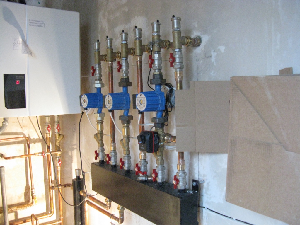

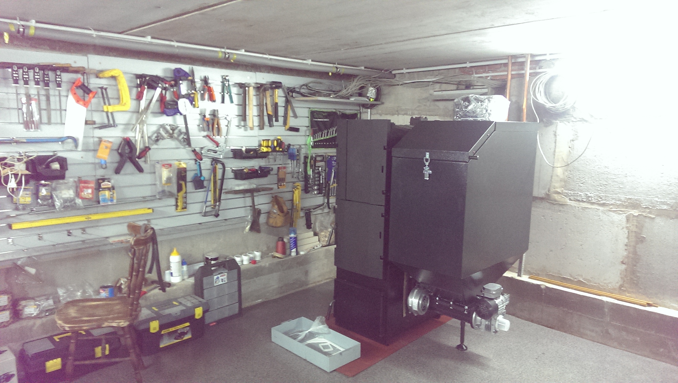

Вот он на фото еще без наружного убранства. Здоровый, черт! И более полутонны веса. Четверо здоровенных мужиков с большим трудом внесли его в подвал дома.

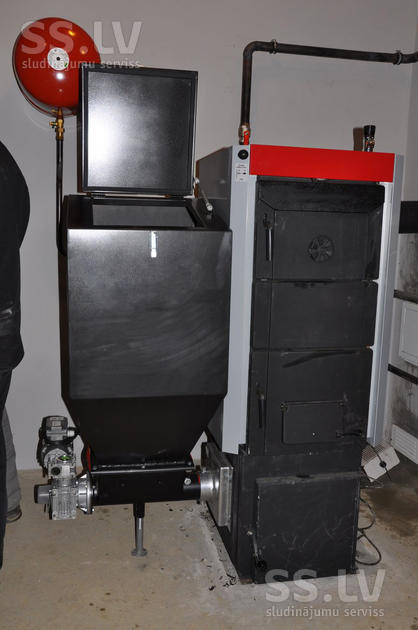

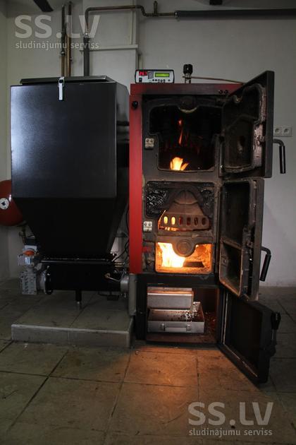

В смысле втавить).Вот с соседнего ворума скинули две переделки.Но там хозяин темы из Риги и другие поставщики,хотя горелки почти везде одни и теже.Если что,то не в Ригу за детальками поломанными ехать и вобще получать какую то инфу.Меня в первую очередь интересует горелка под уголь семичку и угольную пыль.Пилеты для меня на последнем месте.
plumbing-heating-boilers-boilers-solid-fuel-1-1800_01.jpg.07d3fb7a4ef226d6d89b3070464a85b5.jpg
plumbing-heating-boilers-boilers-solid-fuel-1-2800.jpg.71e799542886b9eacfb54368d77a88a6.jpg

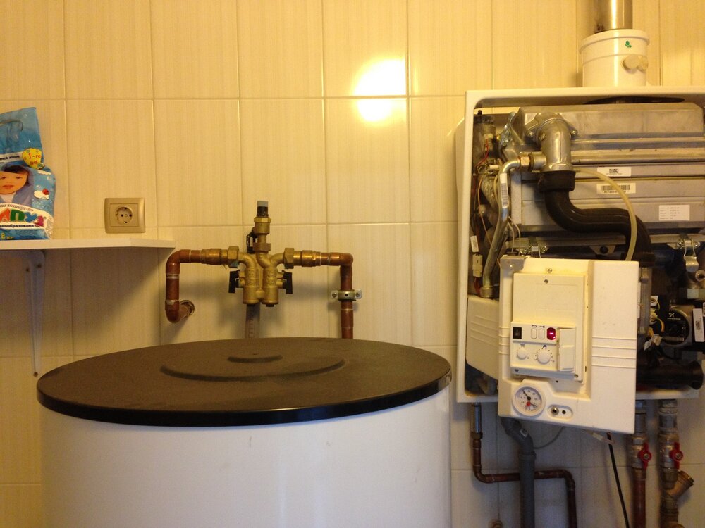

нужно иметь смесительный узел на радиаторном контуре.
Так есть вроде бы.
И что мне с ним делать?
Или это - не оно? Простите, я - дилетант в этих вопросах.

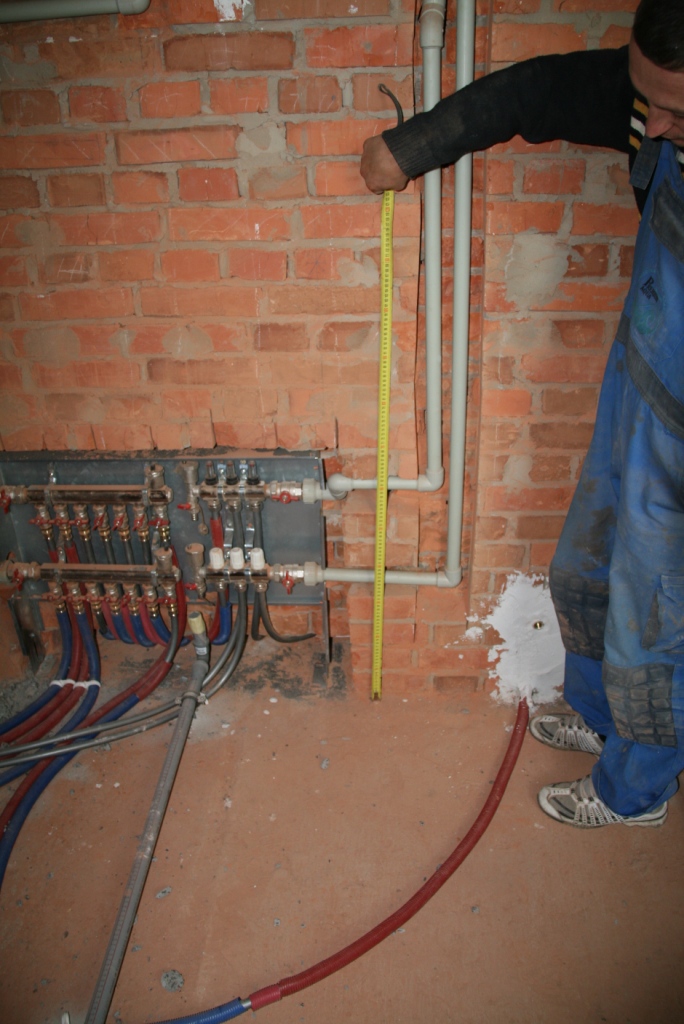

Нашел фотки еще с этапа строительства.
Нет там его.
Это скорее всего смесилово контура теплых полов.
Такое же чудо надо для прямого контура.

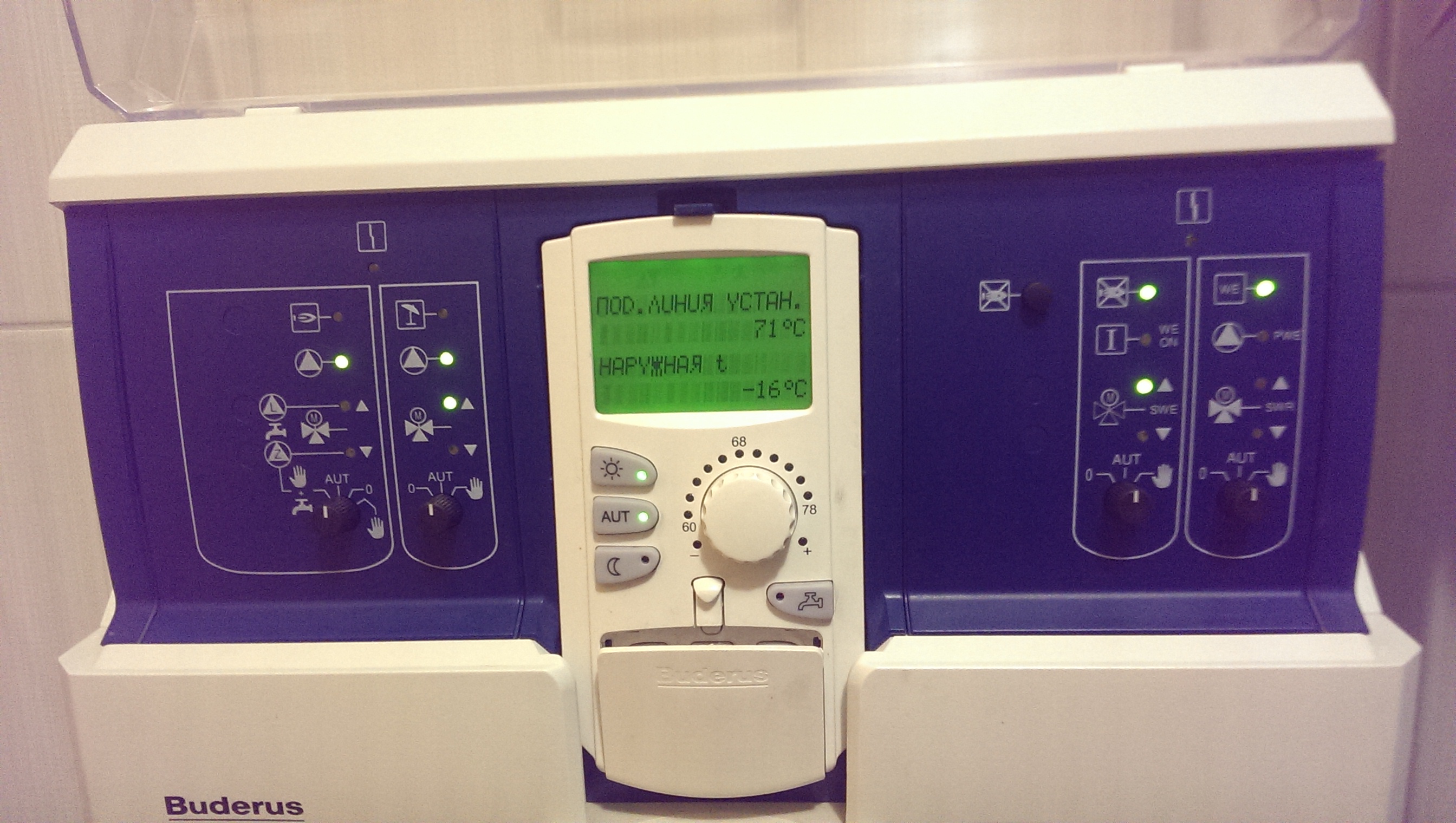

Как и обещал, протестировал я свой котел.
В общем, ощущения – двоякие. С одной стороны, котел свою задачу выполняет: дом отапливает и горячую воду готовит. С другой стороны, осталась некая неудовлетворенность, в большей мере, касающаяся малого количества настроек режимов работы. Вопрос чистки вообще выносим за рамки.
Итак
Исходные данные: котел Buderus Logano G221A мощностью 30 кВт со своей собственной автоматикой, подключенной через модуль FM444 к автоматике Buderus Logamatic 4121 газового котла.
Отапливалось два строения: дом, отапливаемой площадью 260 кв.м. и баня, отапливаемой площадью 38 кв.м. В доме, кроме радиаторов, есть теплые полы, площадью примерно 50 кв.м. Баня – без теплых полов, о чем сейчас жалею, но речь не об этом. Стены отапливаемых строений – полтора рядового кирпича+базальтовая вата+воздушная прослойка+облицовочный кирпич (кладка в полкирпича). Дом – два полноценных этажа с плитами перекрытия, с чердака утепленными пенопластом 100 мм и стяжкой по нему.
Приготовление горячей воды осуществляется бойлером Buderus Logalux SU200 (200 литров).
Подключение двух котлов реализовано через гидравлическую стрелку.
Твердотопливник тестировал в двух режимах работы «общей» автоматики: в режиме «постоянный день» без приоритета горячей воды (позднее, все же, установил приоритет ГВС) и в автоматическом режиме «семья» (ночное понижение температуры носителя, отключение теплых полов и изменение режима приготовления горячей воды) с приоритетом горячей воды. В первом случае на «своей» автоматике твердотопливника была выставлена температура подающей линии сначала 68, затем – 70 градусов; во втором режиме – 72 градуса.
Горячая вода настроена на температуру 50 гр. на «общей» автоматике и 60 гр. на «своей» автоматике твердотопливника (так была установлена изначально, я ничего не менял).
Общее время работы котла – 130 часов. В режиме этого тестирования – около 120.
Наружная температура в обоих случаях – примерно одинаковая (от -17 до -6 градусов).
Топливо – пеллета (малинская).
В режиме «постоянный день» без приоритета горячей воды котел проработал с 07:45 до 16:00 и показал ошибку ГВС. При -16 гр. за бортом и отсутствии приоритета приготовления горячей воды, котлу просто не хватило мощности вытащить нагрузку. Включение приоритета ГВС ситуацию исправило. Однако, в доме стало прохладнее. Около 21:00 первого дня тестов увеличил температуру носителя на 2 градуса (с 68 до 70).
В таком смешанном режиме котел проработал примерно 60 часов, почти полностью опустошив бункер с пеллетами, общим объемом 385 литров, оставив примерно 20 кг.
Если пренебречь коэффициентами (которых я не знаю) и приравнять 1 кг. пеллет к 1 л. объема бункера, получим усредненный расход (365/60) 6 кг. в час, что примерно соответствует заявленному в технической документации расходу пеллет 7,3 кг./ч.
После остановки котла, меня ждала его чистка... При использовании ершика – пыль стояла везде. Не представляю: как котел можно почистить без пылесоса? Я использовал Bosch GAS-25. Его применение существенно облегчило процесс читки.
После чистки загрузил полный бункер.
На общей автоматике выставил режим «семья» с приоритетом ГВС. На автоматике твердотопливника выставил температуру подающей линии 72 градуса.
В таком режиме котел отработал чуть более двое суток (52 часа), оставив при этом в бункере примерно 60 кг. пеллет. При описанном выше подходе пренебрежения коэффициентами, получаем ((385-60)/52=) 6,25 кг./ч. В нормативный расход (7,3 кг/ч) укладываемся. Увеличение температуры подающей линии на 2 градуса дает перерасход пеллет на 250 граммов в час.

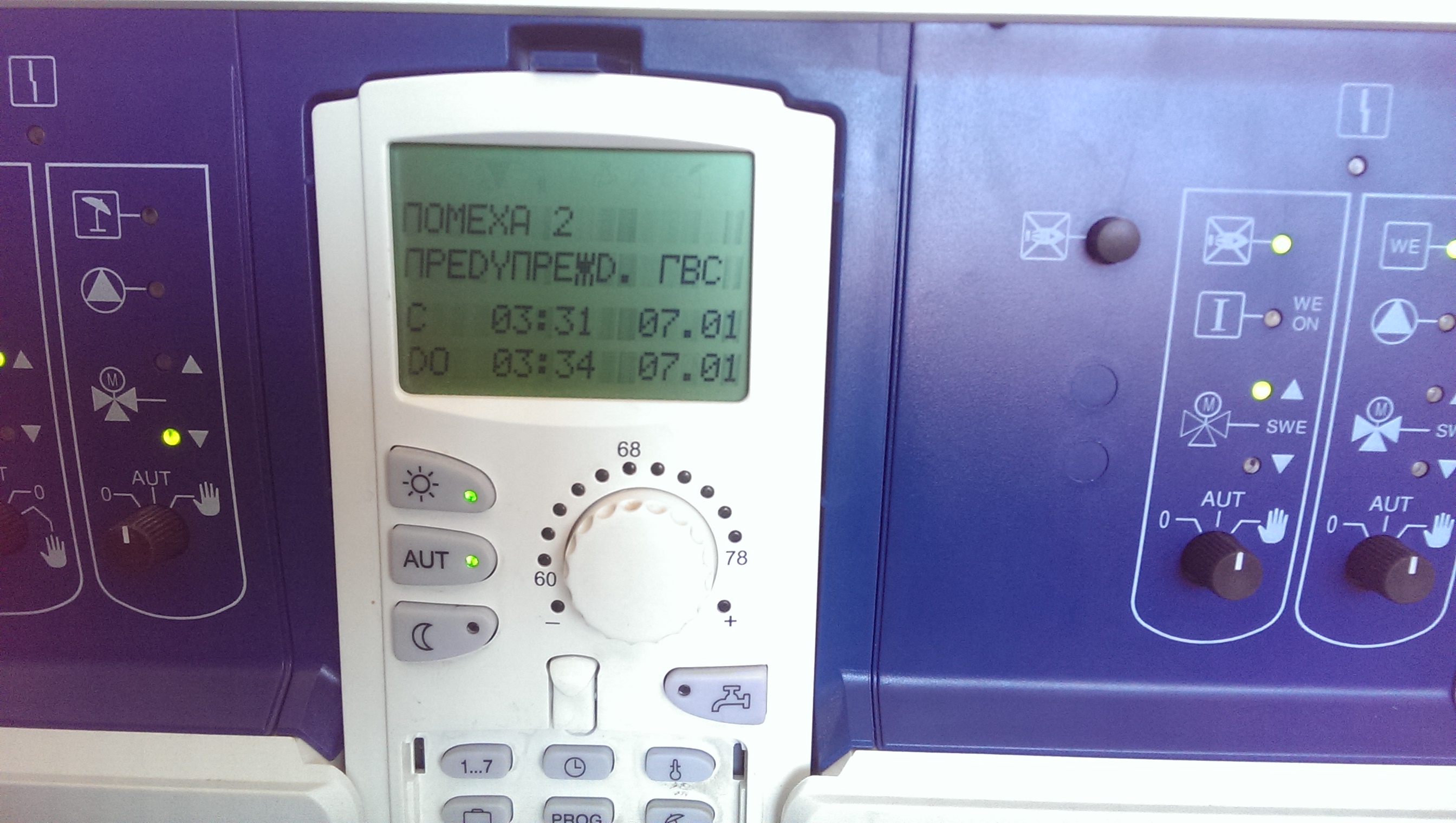

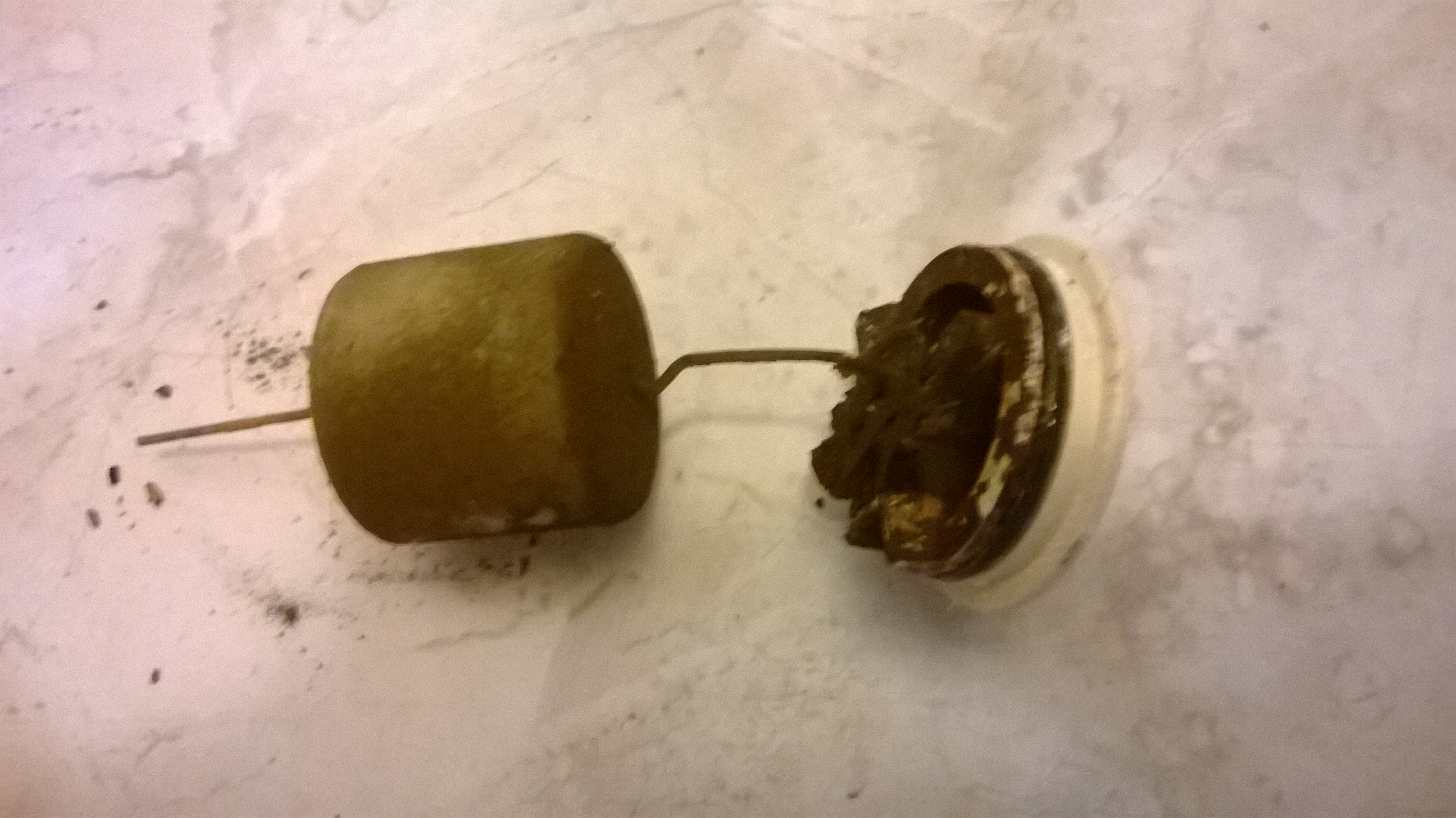

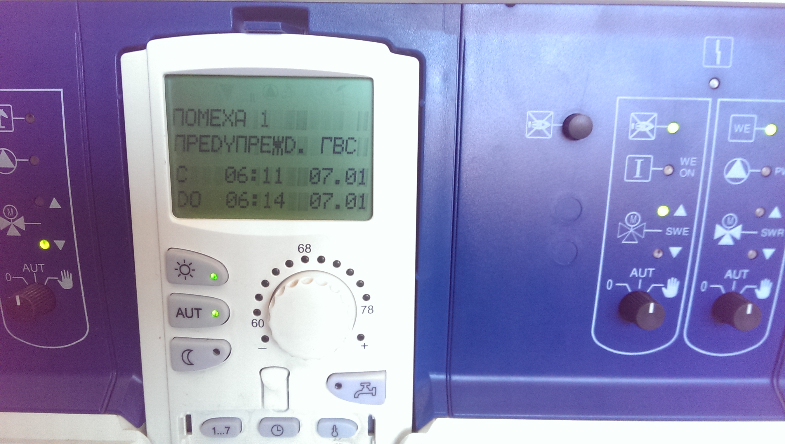

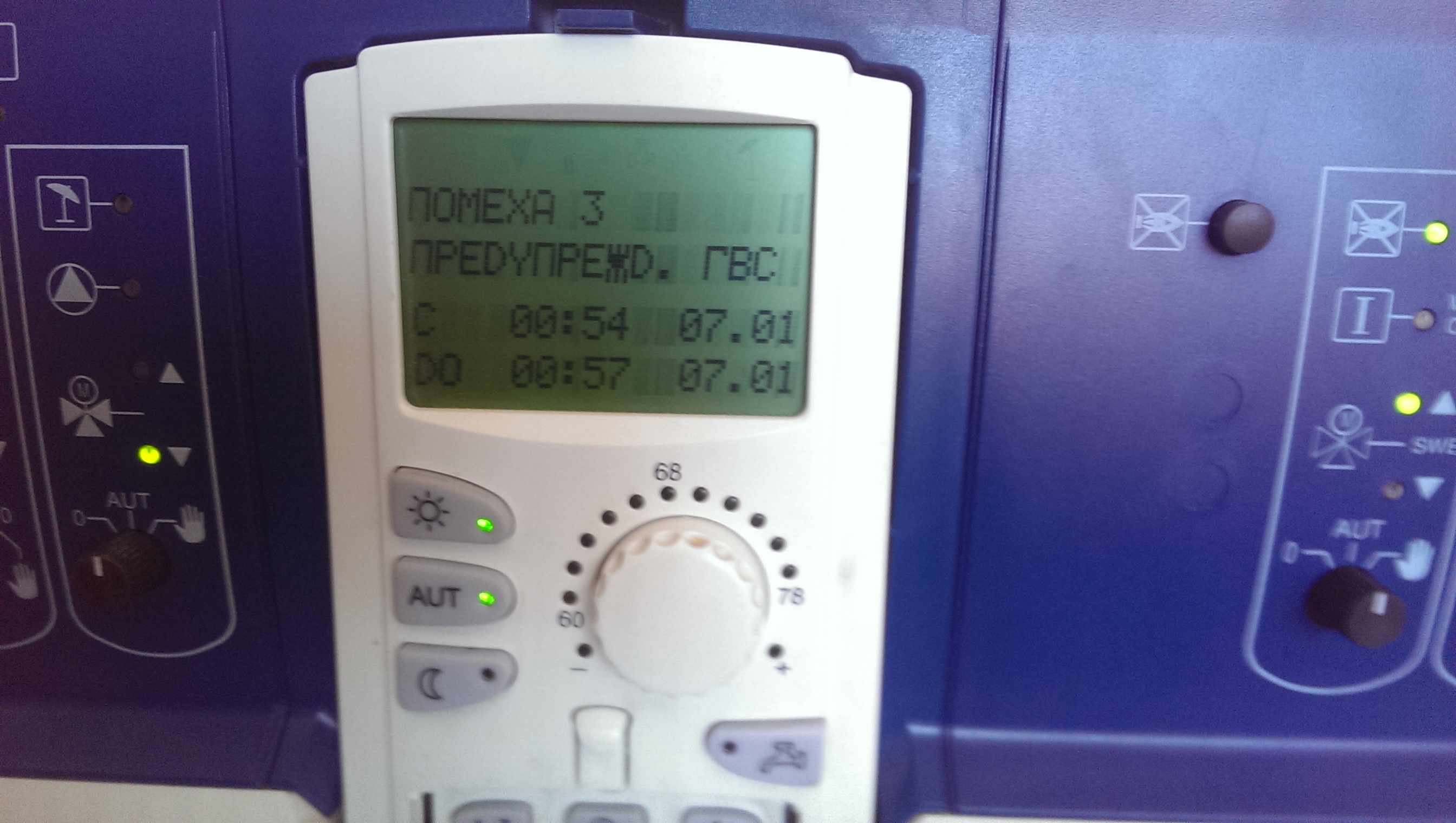

Погасил котел днем следующего дня после возникшей ночью неприятности. Утром ощутил, что мне стало прохладнее спать. Подошел к автоматике. На ней горели одновременно две стрелки горячей воды: загрузочный насос и нагрев бойлера. Послушал насосы отопления и теплых полов. Они не работали. Посмотрев ошибки на автоматике, увидел «помеху ГВС» в 00:54, 03:31 и в 06:11. Температура подающей линии показывала 80 градусов. То есть система всю ночь работала исключительно на подогрев горячей воды, полностью вырубив отопление в доме, при -17 градусов за бортом. В доме утром (около 08:00) термометр показывал 19 градусов.
Выключил и повторно включил автоматику. ГВС попустило. Насосы отопления и теплых полов запустились. Насос ГВС выключился.
Подобная ерунда приключилась снова в 10:27.
Очередная перезагрузка. Снова все нормализовалось. На этом у меня желание экспериментировать закончилось.
Перевел котел в режим ожидания. Переключился на газовый котел.
Не имея специальных знаний, я не понимаю чем вызвано зависание автоматики. При работе системы на газовом котле, таких проблем никогда не возникало за 4 года.
Буду благодарен за подсказки о причинах происходящего. Фотки ошибок прилагаю.

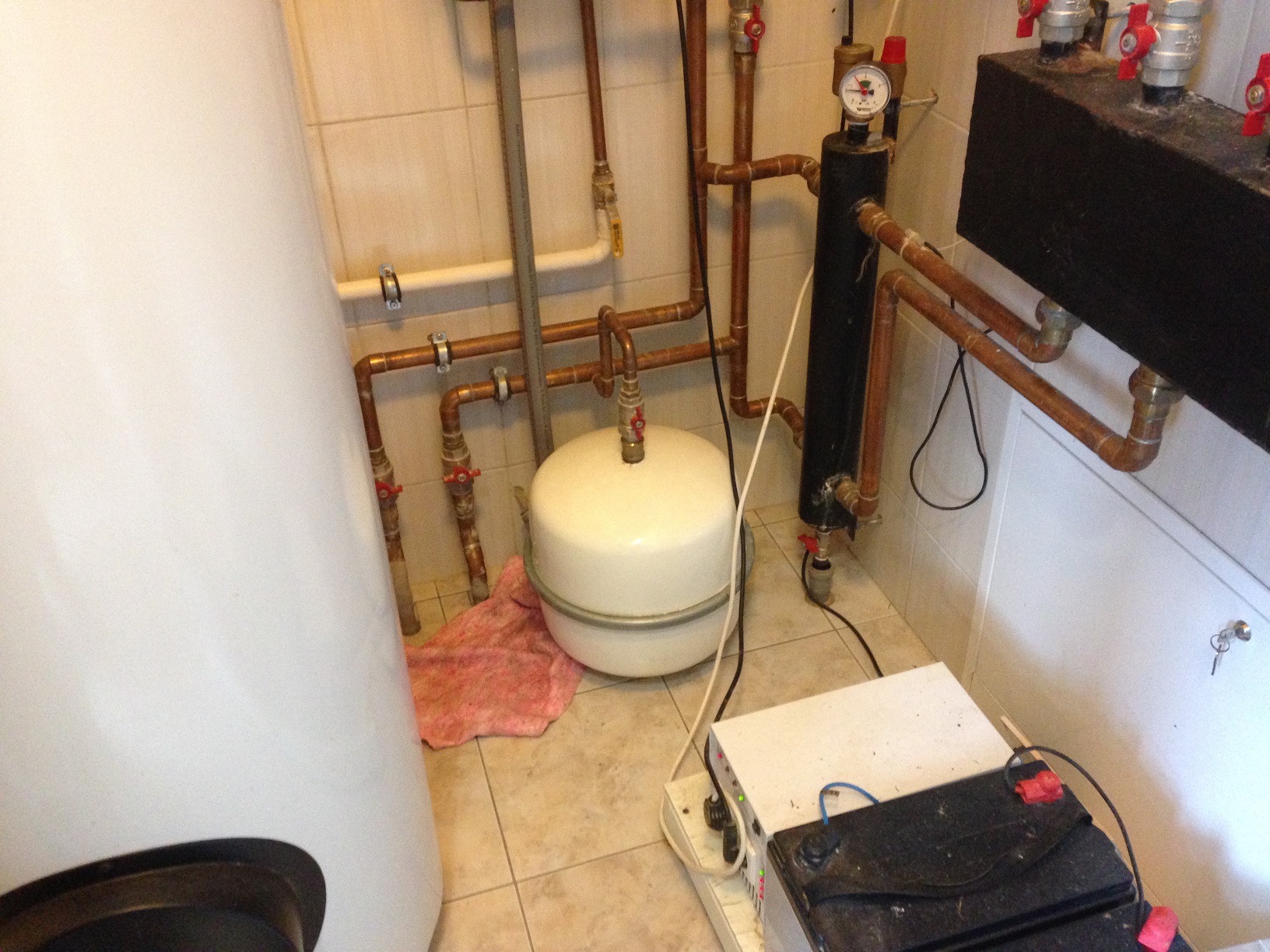

Где-то я эту котельную уже видел и че-то в ней уже чинил и переделывал.
А куда и как в систему подключен пеллетник?
