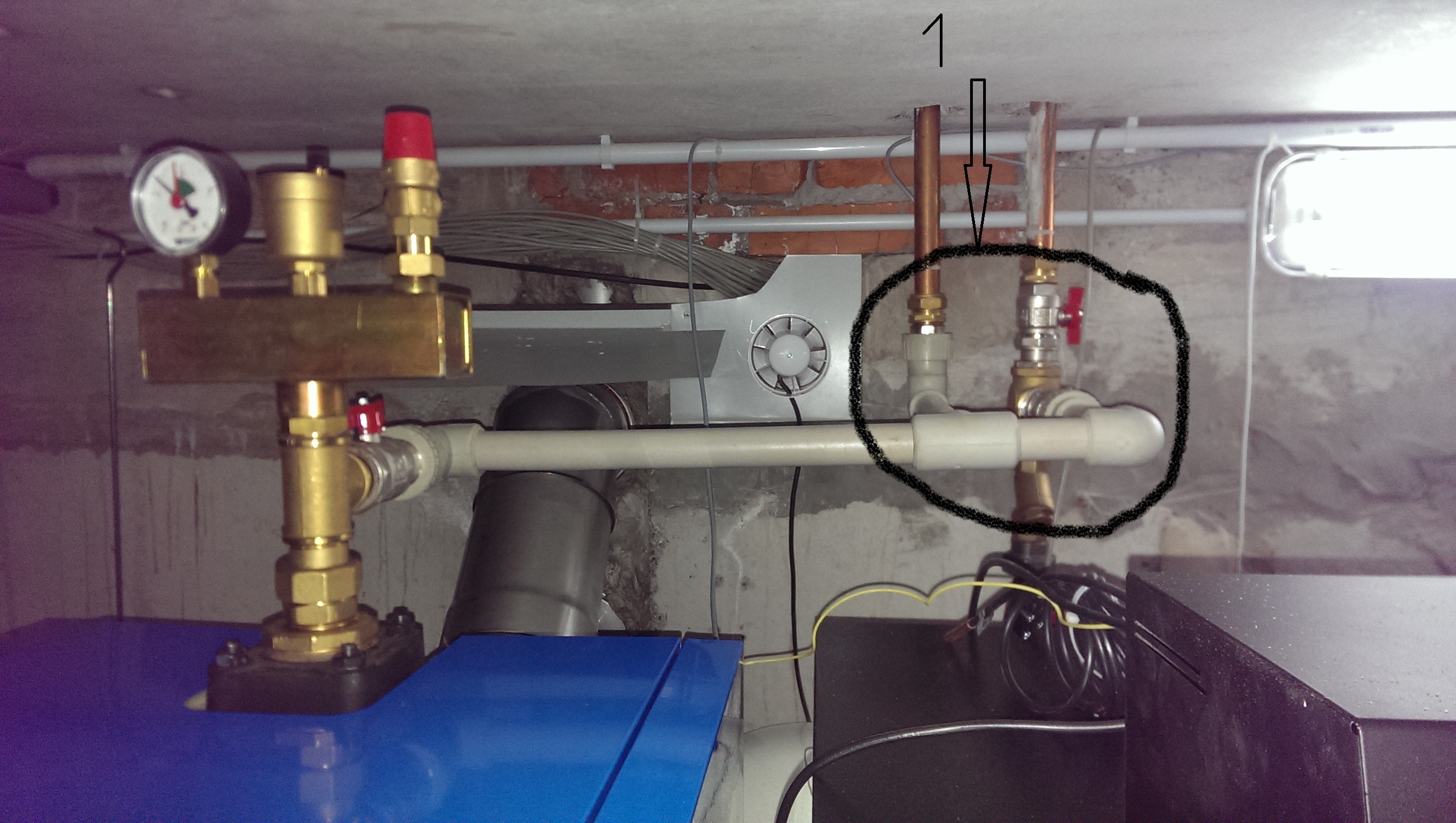

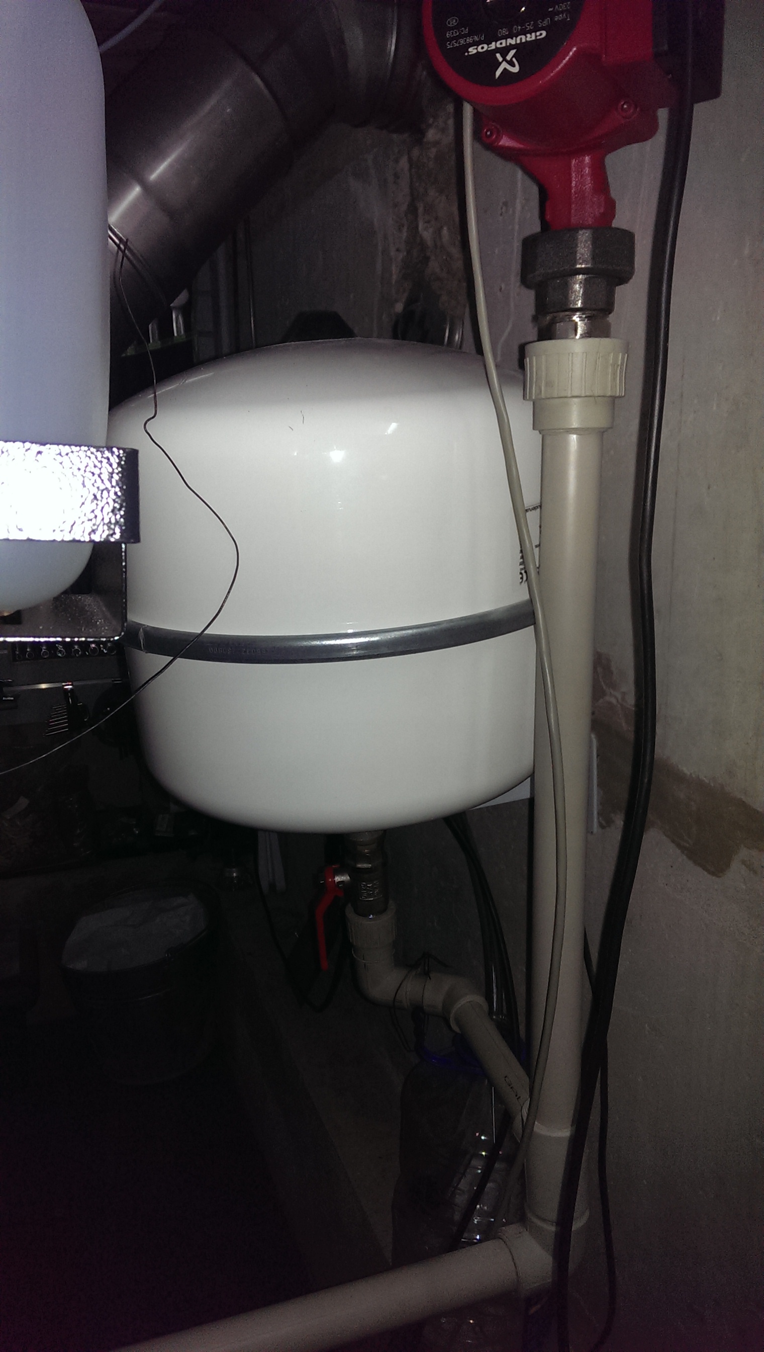

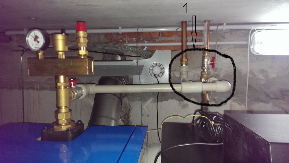

Luazkin Опубліковано: 14 січня 2015 Поділитись Опубліковано: 14 січня 2015 (змінено) Я ничего не понял. У пелетника есть свой насос или нет? Как выполнен подмес обратки пелетного котла? Из фото мне только одно понятно: тот кто ставил котел не дружит с медью. У пеллетника есть свой насос. Стоит на обратке за трехходовиком (если смотреть сверху вниз). Если я правильно понял Ваш вопрос, на фото 1 подмес обратки обозначил стрелкой и цифрой 1. Также дополнительно даю другие фотки подключения котла сзади, которые, по причине плохого качества, не выкладывал ранее. Буду благодарен за комментарии. Змінено 14 січня 2015 користувачем Luazkin Посилання на коментар Поділитися на інших сайтах More sharing options...

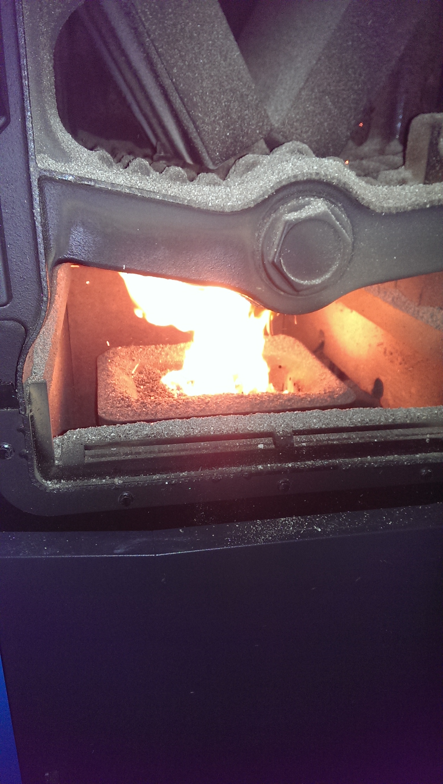

Oleg9293 Опубліковано: 14 січня 2015 Поділитись Опубліковано: 14 січня 2015 Luazkin, У Вас горелка на пилетном котле,с круглой чашей?Она вращается? Посилання на коментар Поділитися на інших сайтах More sharing options...
Сергей 31 Опубліковано: 14 січня 2015 Поділитись Опубліковано: 14 січня 2015 Буду благодарен за комментарии. Ясность есть. Мне на день работы перепаять. Затем Роме на день настроить и все запустить. (с Ромой я уже говорил). Я позвоню Вам. 1 Посилання на коментар Поділитися на інших сайтах More sharing options...
Crazy Опубліковано: 14 січня 2015 Поділитись Опубліковано: 14 січня 2015 Luazkin, У Вас горелка на пилетном котле,с круглой чашей?Она вращается? Отут на видео чашка квадратная (там 2 видео). Контролер на котле польский. 1 Посилання на коментар Поділитися на інших сайтах More sharing options...

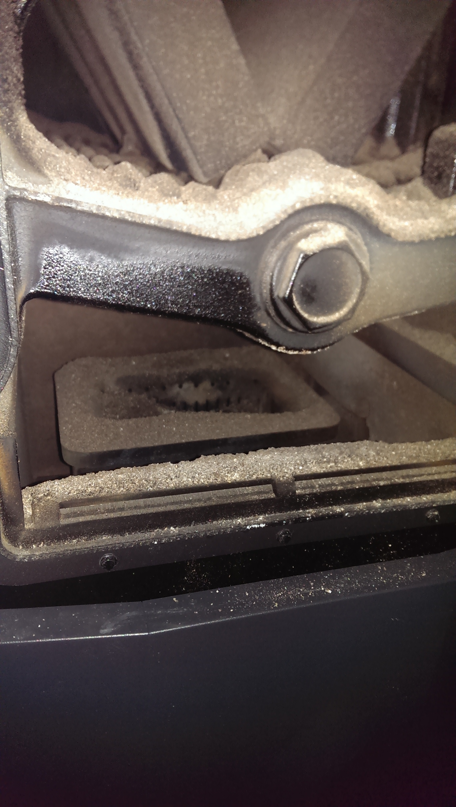

Luazkin Опубліковано: 15 січня 2015 Поділитись Опубліковано: 15 січня 2015 Luazkin, У Вас горелка на пилетном котле,с круглой чашей?Она вращается? Crazy опередил. Нет, она квадратная и не вращается. Фото вживую: во время работы и с пеплом после сжигания полного бункера до чистки. 1 Посилання на коментар Поділитися на інших сайтах More sharing options...

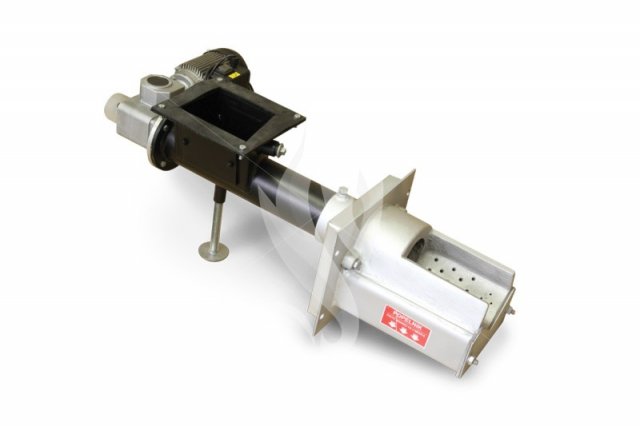

Oleg9293 Опубліковано: 15 січня 2015 Поділитись Опубліковано: 15 січня 2015 Отут на видео чашка квадратная (там 2 видео). Контролер на котле польский. Фух.Спасибо Вам!Разрулили вопрос с помощью Алисана.Бум ставить факельную горелку,но с тумбой с водяной рубашкой по принципу как у Будеруса атомата.Алисан там видео скинул.Вобщем котёл получится как бы с двумя теплообменниками. Посилання на коментар Поділитися на інших сайтах More sharing options...

Crazy Опубліковано: 15 січня 2015 Поділитись Опубліковано: 15 січня 2015 ....Можно сделать через трёхходовой с сервоприводом,чтоб он перебрасывал обратку с СО на котёл на большой круг при работе горелки или только на котловой при сжигании в ручном режиме дров и угля.... Не, ну трехходовый с сервоприводом - будет как полгорелки Трехходовой там не нужен - шо обратке будет от большего теплообменника? Я себе под пеллетник буду переделывать обвязку - выбрасываю Херц (на 65С) и буду ставить Есбе (на 55) - так от никак с жабой договориться не могу 1 Посилання на коментар Поділитися на інших сайтах More sharing options...
Oleg9293 Опубліковано: 15 січня 2015 Поділитись Опубліковано: 15 січня 2015 Не, ну трехходовый с сервоприводом - будет как полгорелки Трехходовой там не нужен - шо обратке будет от большего теплообменника? Я себе под пеллетник буду переделывать обвязку - выбрасываю Херц (на 65С) и буду ставить Есбе (на 55) - так от никак с жабой договориться не могу Я у себя на ладдомате тоже поменяю термопатрон через пару дней с 72°,на 63°.Трёхходовой я думал для переброса намалый круг,когда не работает горелка.Ну чтоб тумба под котлом не работала как радиатор.Хотя они на тумбу оденуть утеплитель и декор кожух.Вобщем Вы правы).Я когда ТТ котёл гонял через ладдомат в оход ТА,то при установленной t° 70° на выходе из котла.Радиаторы недополучали тепло.Половина были полутёплыми.Сейчас меняю на 63° т.к при отключении эл.энергии,через ладдомат хреновенькая ЕЦ и он не успевает продавливать обьём горячей воды,при работе котла на 80°. Посилання на коментар Поділитися на інших сайтах More sharing options...

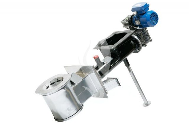

Ростислав Опубліковано: 30 січня 2015 Поділитись Опубліковано: 30 січня 2015 интересно по федякинской горелке. Вполне читабельные и информативные мануалы по горелке и контроллеру, точно лучше чем большинство польских. Алгоритм простой : задаешь мощность, температуру подачи и гистерезис, после достижения заданой температуры, горелка работает на минимальной мощности, опустилась температура (заданная -гистерезис), опять заработала на заданной мощности. Дополнительно регулировки : 1) автозапуск или вручную 2) после достижения температуры стоп или минимальная мощность 3) регулировка (ручная) качества горения по пирометрическому датчику 4) выбор качества пеллет (твердая, мягкая, нормальная) имхо, для модернизации уже готовой СО вполне достаточно. Модуляция простейшая по сути средний вариант между полноценной и старт/стоп, НО!! полностью отсутствуют недостатки старт/стопа - тление при длительной остановке и перерасход топлива. Подключение датчика температуры воздуха ниочем, т.к. нужна покомнатная регуляция, а канал входа один. Можно подключить лямбдазонд, но не понятно как будет работать. GSM модуль для удаленного контроля и управления полезно. Мне бы вполне подошло, за эту цену))) разжигать и тушить каждый день поднадоело, как и регулировать режим горения вручную и думать о шлаковании пеллет. один вопрос - надежность, реальных отзывов оч мало и как вкрячить в котел вместо поршневой подачи (она под угольный штыб намного больше подходит) Посилання на коментар Поділитися на інших сайтах More sharing options...
Crazy Опубліковано: 30 січня 2015 Поділитись Опубліковано: 30 січня 2015 .... имхо, для модернизации уже готовой СО вполне достаточно. Модуляция простейшая по сути средний вариант между полноценной и старт/стоп, НО!! полностью отсутствуют недостатки старт/стопа - тление при длительной остановке и перерасход топлива. Подключение датчика температуры воздуха ниочем, т.к. нужна покомнатная регуляция, а канал входа один. Можно подключить лямбдазонд, но не понятно как будет работать. GSM модуль для удаленного контроля и управления полезно. Мне бы вполне подошло, за эту цену))) разжигать и тушить каждый день поднадоело, как и регулировать режим горения вручную и думать о шлаковании пеллет....) У вас ретортная горелка? Может туда польский контролер (ссылка устарела) - будет дешевле (может :D) и весь функционал. Небольшая модуляция будет точно. Лямба-зонд не нужен - он на котлах небольшой мощности (до 30-40) себя не оправдывает. Лямбду надо будет менять через 2-3 года - цена не понравиться Посилання на коментар Поділитися на інших сайтах More sharing options...

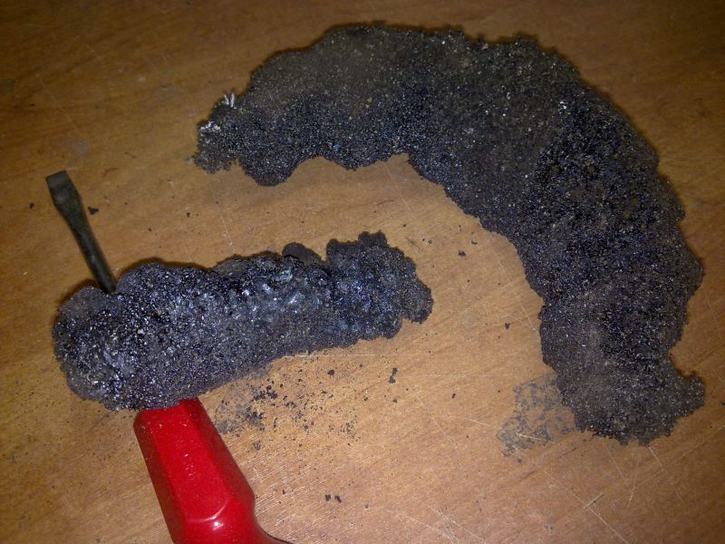

Ростислав Опубліковано: 30 січня 2015 Поділитись Опубліковано: 30 січня 2015 Поршневая подача )) и сжигание в слое. Принципиально другой режим горения. В слое температура горения выше и зола плавиться, т.е. корж. В факельной температура понижается избытком воздуха при маленькой порции топлива 1 Посилання на коментар Поділитися на інших сайтах More sharing options...
Oleg9293 Опубліковано: 31 січня 2015 Поділитись Опубліковано: 31 січня 2015 Поршневая подача )) и сжигание в слое. Принципиально другой режим горения. В слое температура горения выше и зола плавиться, т.е. корж. В факельной температура понижается избытком воздуха при маленькой порции топлива Так тут и с факельными горелками отписываются,что возникает корж.Сейчас с пользователем Федякинской горелки переписываемся в личке на Ф/Х т.к на форуме демоны всё в политическую тему перекручивают и не дают толком понять по горелке.Чуток по позже пользователь скинет видео и фотки.Топит агропилетой.Зольность говорит до 30%.Чистит колосник два раза в сутки,утом и вечером.Выгребает ведро золы.А какая именно у Вас сейчас горелка? Посилання на коментар Поділитися на інших сайтах More sharing options...
Crazy Опубліковано: 31 січня 2015 Поділитись Опубліковано: 31 січня 2015 ....Зольность говорит до 30%.. Может сразу в ведро 30% бросать ..А какая именно у Вас сейчас горелка? Да, интересно поглядеть. На сайте (Саса?) не нашел. Посилання на коментар Поділитися на інших сайтах More sharing options...

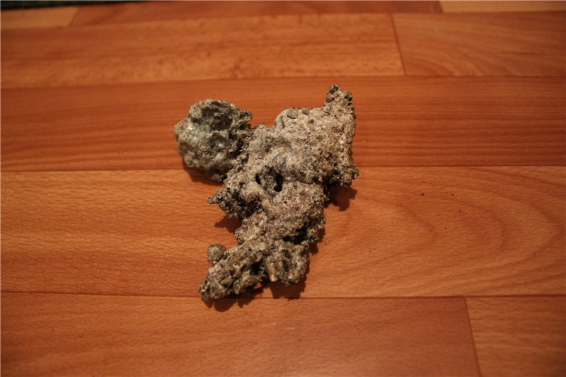

vbb Опубліковано: 31 січня 2015 Поділитись Опубліковано: 31 січня 2015 я вот читаю о пеллетниках, и вижу много нареканий на "корж", в зависимости от качества пеллет. Пока понял, что это проблема "факельных" горелок. Так, чисто теоретически, в реторторных этой проблемы быть вроде не должно.. Есть подтверждение/опровержение? Посилання на коментар Поділитися на інших сайтах More sharing options...

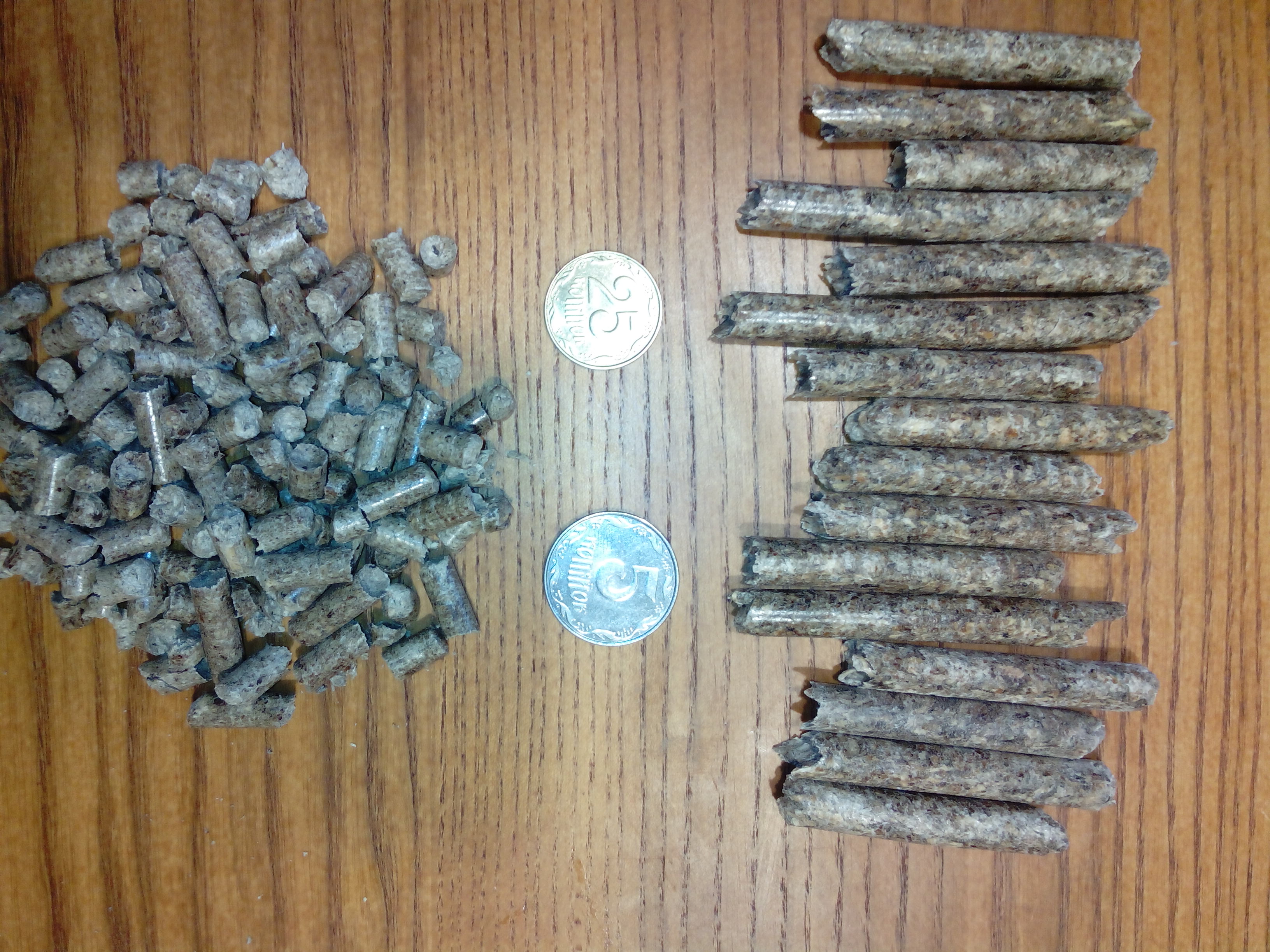

Oleg9293 Опубліковано: 31 січня 2015 Поділитись Опубліковано: 31 січня 2015 И почему то у производителей указанно ограничение по размеру пилеты до 30мм,а пиллета бывает и подлинней в два раза. Посилання на коментар Поділитися на інших сайтах More sharing options...

Crazy Опубліковано: 1 лютого 2015 Поділитись Опубліковано: 1 лютого 2015 я вот читаю о пеллетниках, и вижу много нареканий на "корж", в зависимости от качества пеллет. Пока понял, что это проблема "факельных" горелок. Так, чисто теоретически, в реторторных этой проблемы быть вроде не должно.. Есть подтверждение/опровержение? Вот результат топки в такой горелке (верхняя): 1 Посилання на коментар Поділитися на інших сайтах More sharing options...
