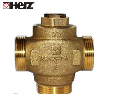

Схема с обратным клапаном классическая как в пост 45.
Применив распределительный клапан перевернув его не по направлению стрелок на нем Вы не добьётесь результата , перевернув его по направлению стрелок он вообще работать не будет. Не даром трехходовые смесительные и распределительные существуют . Его можно применить ,но всю схему надо переделывать, как пример: kotelzip.com.ua/p223745989-herz-calis-klapan.html

Так а зачем переспрашиваете если по Вашему мнению все работает правильно? В подачу идет 50*С :shock::shock::o , трёхходовой подмешивает против стрелок ... вроде все чудесно

Це ж такий самий тільки 3/4, якщо його перевернути то не буде працювати, а так мішає гарячу подачу з холодною обраткою

Я выше давал фото. Повторюсь.

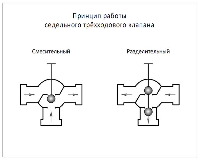

Ти розріз дивись а не зовнішній вигляд. Вся сіль там.;)
Конструкця в них різна.
Рома, ну унитаз подключить переходником в 50 каналью и умывальник в 100 - оно тоже как-то будет работать ...
Вообще не понимаю зачем инженеры создающие трёхходовые клапана стрелки задумали рисовать ... :)Может там геометрия внутри иначе? Не распиливал случайно?:lol:
