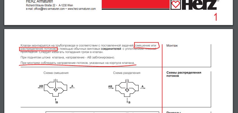

Схема с разделительным клапаном, не смотря на свою собранность " не по стрелкам", собрана верно и работать должна коректно.
Заботу искать надо или в больших теплопотерях, или в нерегулярности топки.
Может там геометрия внутри иначе? Не распиливал случайно?:lol:
На сайті мануал подивитись думка не приходила?
В ньому й розріз є. Елементарні ж речі, а треба пояснювати.:lol:

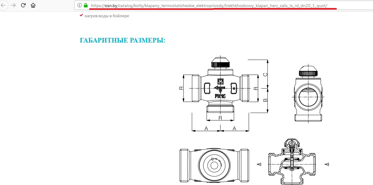

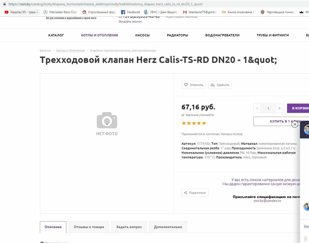

osn.by/catalog/kotly/klapany_termostaticheskie_elektroprivody/trekhkhodovoy_klapan_herz_calis_ts_rd_dn20_1_quot/
Віталій он тут вже розпилили клапан:lol:
Подумай як куди що потече. :beer:

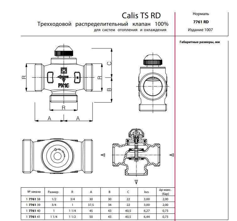

Смотрим мануал распределительного HERZ Calis TS:

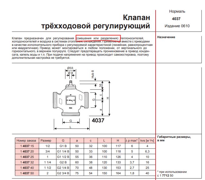

Смотрим мануал регулирующего HERZ (который можно переворачивать - производитель):

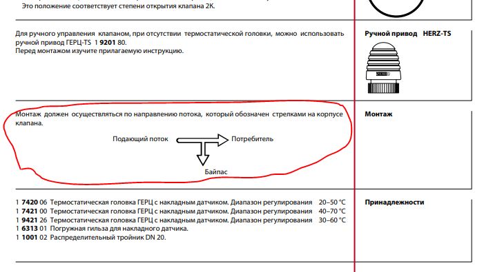

У Вопрошающего установлен HERZ Calis TS - который устанавливается только по потоку, по мануалу производителя. Какие вопросы?

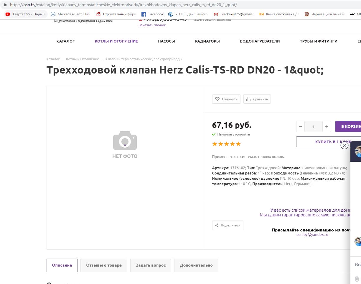

Куда посмотреть? На роис сайт без фото?
П.С. пользуйся оф сайтами и документацией

Блин, да прочтите уже наконец мануалы.
Эти клапаны нигде не запрещено ставить хоть раком, хоть боком: хоть из смесительного делать разделительный, хоть наоборот.
Просто меняется параметры Kv \ Kvs.
Если их значения находятся в диапазоне допустимых для ваших схем величин - пользуйте.

И еще раз. HERZ Calis TS - у вопрошающего -установлен - НЕ ПРАВИЛЬНО. ИМХО, согласно мануалу и рекомендациям производителя этого трехходового . Какие ко мне претензии? Пиши в службу поддержки HERZ

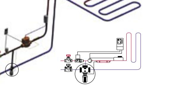

Мене наприклад дуже цікавить як визначити Kv клапана - буде працювати чи ні( окрім " метода втыка") , якщо напрямок руху теплоносія " не по стрелке". Поясніть будь ласка, буду дуже вдячний.
А так усіх С Новым Годом та Веселих Свят! Міцного здоров'я!
Що не так з колектором теплої підлоги довго гріється швидко остиває. Поставив трьох ходовий , був просто трійник рік тому писав у 1 сторінці даної теми. Допоможіть може щось я не розумію. Нагрів будинок теплою підлогою з 10 градусів до 19 за тиждень. Котел твердопаливних палю 1 раз на день в ночі вкл електрокотел з 23 до 7
Уберите кран, стоящий ниже трех ходового. Он заужает сечение подачи горячей воды. И будет Вам тепло.
