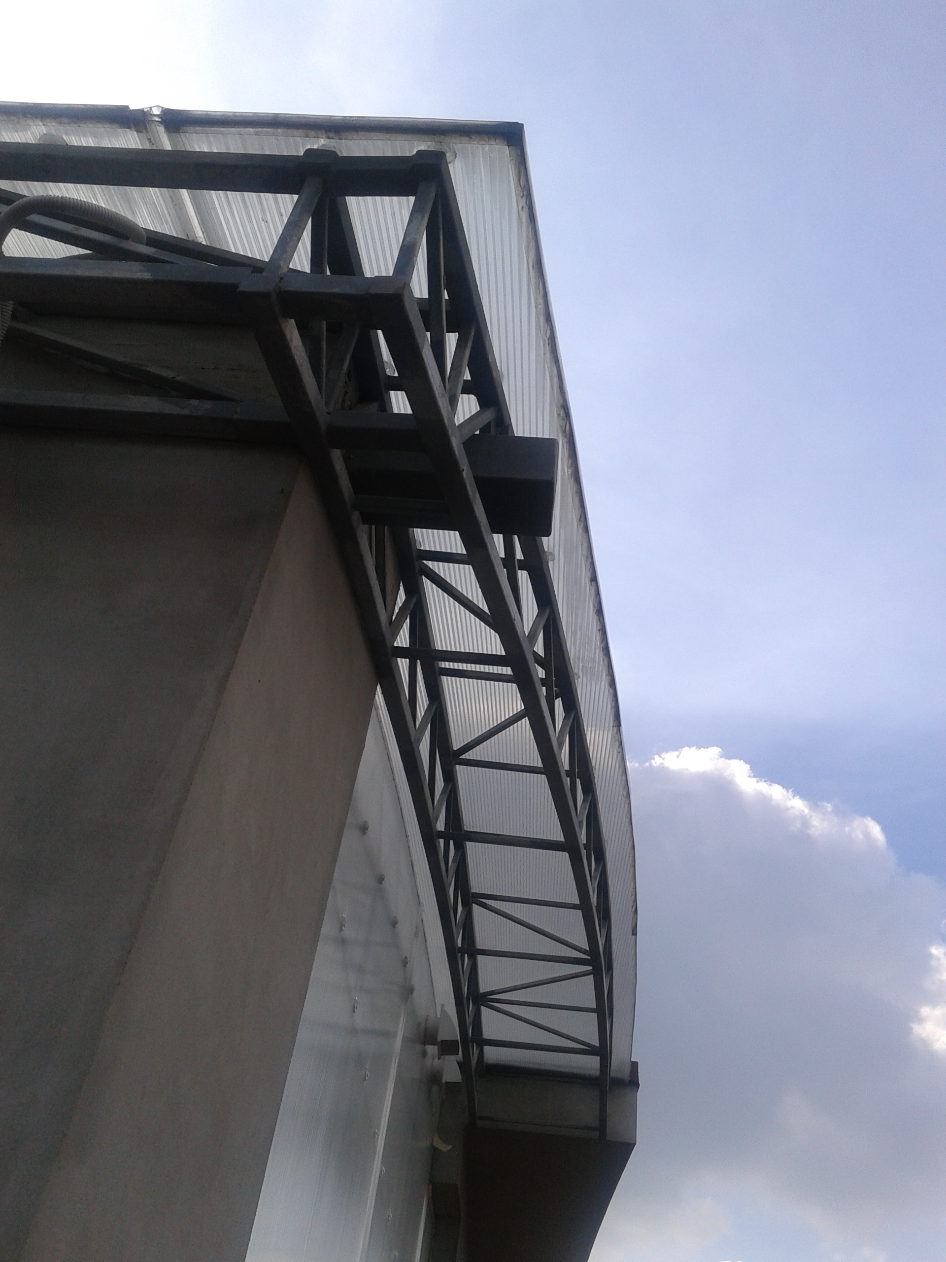

Вариант с поликарбонатом спустя 2 года2070288586_2014-09-2714_27_55.thumb.jpg.7ba446419f979d5961b115c62c71d608.jpg Покачто ничего не падает.

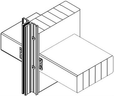

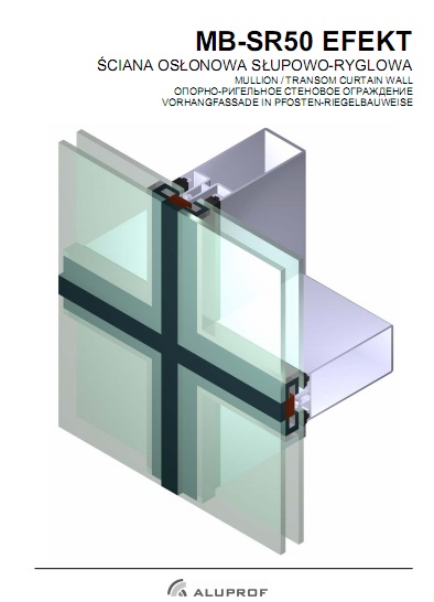

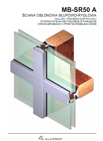

В случае с опорно-ригельной системой. Сталкивался с aluprof www.aluprof.com.ua/ и Alutech www.alutech-group.com/ У первых есть фасадная система 111.jpg.78c4314d9fee5d8331b72deab468d7aa.jpg и 222.jpg.8e6c355246066751326a0fd3c707c273.jpg инструкция по монтажу и все узлы у них на сайте есть. В случае со вторыми, то у них тоже есть аналоги данных систем, на сайте можно поискать или же позвонить и узнать. По цене у первых дороже, у вторых дешевле. По качеству первые лучше, но и на вторых особых нареканий нет. У тех и тех есть ПО по расчету таких систем на нагрузки и полный просчет комплектации, но в свободном доступе не найдете, так как у первых программа работает только с ключем-флешкой. В самом каталоге есть типовые примеры расчетов, если уж все сами решите делать.

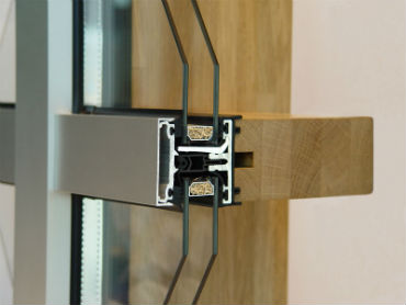

К обычному деревянному брусу крепить нельзя (это не поликарбонат, который может принять любую форму, у стекла или стеклопакета строгие ограничения по деформации конструкции)!!! Это должен быть клеенный брус - качественный его изготавливают за границей, стоимость - дороже золота.

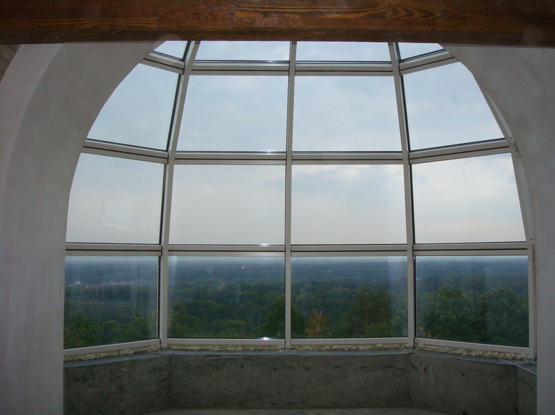

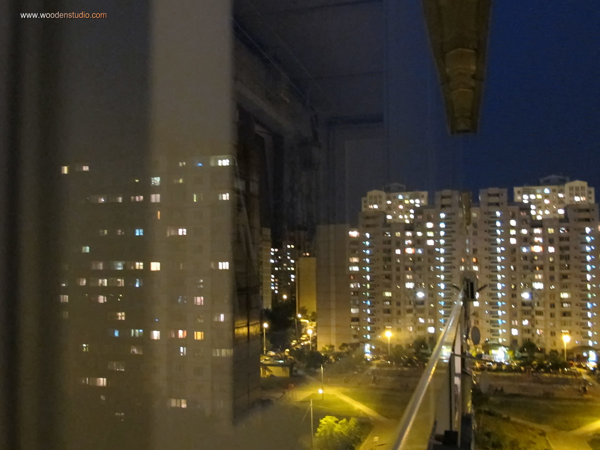

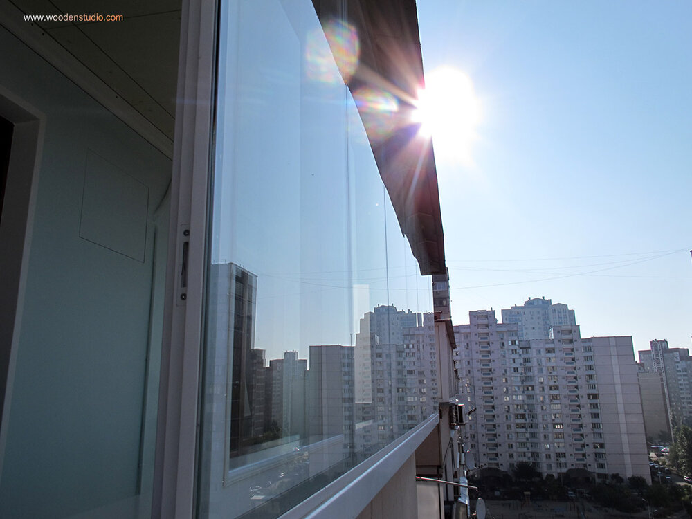

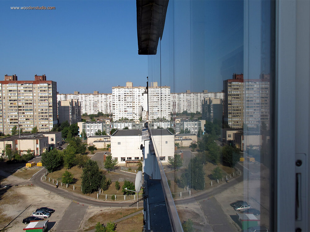

Вот пример «приклеенных» стекол в вертикальном положении. Наружный защитный слой — стекло каленое 5 мм. В случае с крышей ставили бы 6 мм каленое (как уже рекомендовали выше), возможно для безопасности добавили бронировку пленкой с внутренней стороны.
