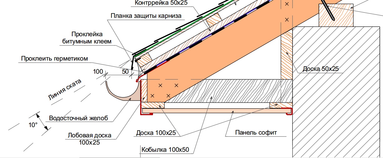

Здравствуйте!
Не могу понять куда заводить край супердифузионной мембраны. Есть два варианта - сразу на стропила, край заводиться за лобовую планку и сразу в водосток, а сверху прижимается капельником. Второй вариант - на рисунке.
Не пойму каким образом происходит вентиляция в подкровельном пространстве, откуда воздух заходит? Или мембрана снизу хорошо продувается????

Этот "малюнок" рисовал юноша-дизайнер но никак не квалифицированный специалист.
Я вам рекомендую выполнить так:
1. Вывести мембрану на отдельный капельник.
112810769_w640_h2048_dsc01099.jpg?PIMAGE_ID=112810769
2. Вентзазор закрыть карнизной вентсеткой.
112810730_w640_h2048_dsc01103.jpg?PIMAGE_ID=112810730
В идеале выполнить капельник из алюминия и в той конфигурации, как на фото. Тем самым и вентиляция обеспечена и эстетика и лишняя птичка/жучёк не пролезет.

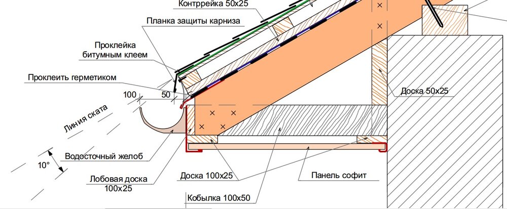

[ATTACH]391397[/ATTACH]
Вот в разрезе
Скажите пожалуйста, какими документами регламентируется мин\макс вылет капельника (у вас 50 мм ) ?

В данном случае документом является проект.

Прочел. просто стал свидетелем спора двух специалистов.
Один утверждает что капельник должен нависать от 1\3 до 1\5 над желобом, другой утверждает что максимум 1\3, а минимум нигде не прописан (т.е. по идее может нависать и сантиметр над желобом).
Вот и пытаюсь для себя найти нормативный документ, позволяющий определить кто прав.

Как правило, эти данные регулируются мануалами производителей водостоков. Они могут немного отличаться друг от друга.
Как говорится: что не было 3,1516@@ежу, обратимся к чертежу!
Добавлено через 2 минуты
Всё вышеуказанное допустимо и не является критичным.

То есть по схемке предполагается всё же направлять весь конденсат с мембраны в жёлоб? Конденсата б там было ерунда, а вот жёлоб может быть забит льдом-снегом всю зиму, и притока воздуха в подкровельной вентиляции никакого не будет, как и самой вентиляции. А будет лёд на мембране накапливаться.
Ссылка на комментарий
Поделиться на другие сайты
Как раз таки наоборот. Изучите более внимательно схему.

Даже менее внимательно изучив, бросается то, что с мембраны на капельник, а с капельника в жёлоб. Тот, кто рисовал схемку, так аккуратно и вроде бы логично свёл всё в жёлоб, что возникает предположение, возможно ошибочное, что и на желобах с длинными крюками этот художник, следуя одному принципу, также пристроил бы все капельники в жёлоб, а это было бы неправильно.

Фотки супер! Да вот тока кого Вы учишь??????? Что, не видно, что под нижнюю планку желоб не всунуть??? По лбу стекает конденсат, и схема этим фоткам не соответствует! Наверно это первый блин, который комом. Схема правильная, а фотки - барахло.
Во первых, прошу не тыкать мне, мы не близкие друзья. Хотя, кому я это говорю...
Во вторых, а ничего нет такого, что нижняя планка не в желобе. Сколько той воды то? Пару раз задует снежка пару капель за зиму. Ничего лобовой от этого не станется. Можно подумать, она в дождь совсем не мокнет. Тем более, окрашенная или закрытая металлом.

Да ну на... Эт зимой конденсата нет, а так с весны и по самую осень литрами стекает. Если желоб есть - чо нельзя в него всё это дело?
Я предлагаю вариант, который не предполагает вывод мембраны в желоб. Да, можете считать именно этот факт недостатком.
В то же время, ещё раз говорю: нет никакой проблемы, если задутая под кровлю вода/снег или конденсат или ещё что то, будут попадать на лобовую. Вот совершенно не вижу проблемы.
Но ведь действительно вы не правы, т.к. на фото дается вариант, который не предполагает вывод мембраны в желоб, а в разрезе - уже с выводом. Определитесь, пожалуйста, и не вводите людей, которые не специалисты в этом деле, в заблуждение.
P.S. Ничего личного - просто констатация фактов.
На чертеже система с ДВУМЯ капельниками. Один под мембрану и он НЕ выводится в желоб. Второй - под основной кровельный материал и в желоб.
На фото - неоконченный вариант этой же системы, на которой основной капельник, заводимый в желоб, ещё не смонтирован.
Констатирую факт, не разобравшись в котором, вы сами себя запутали.
