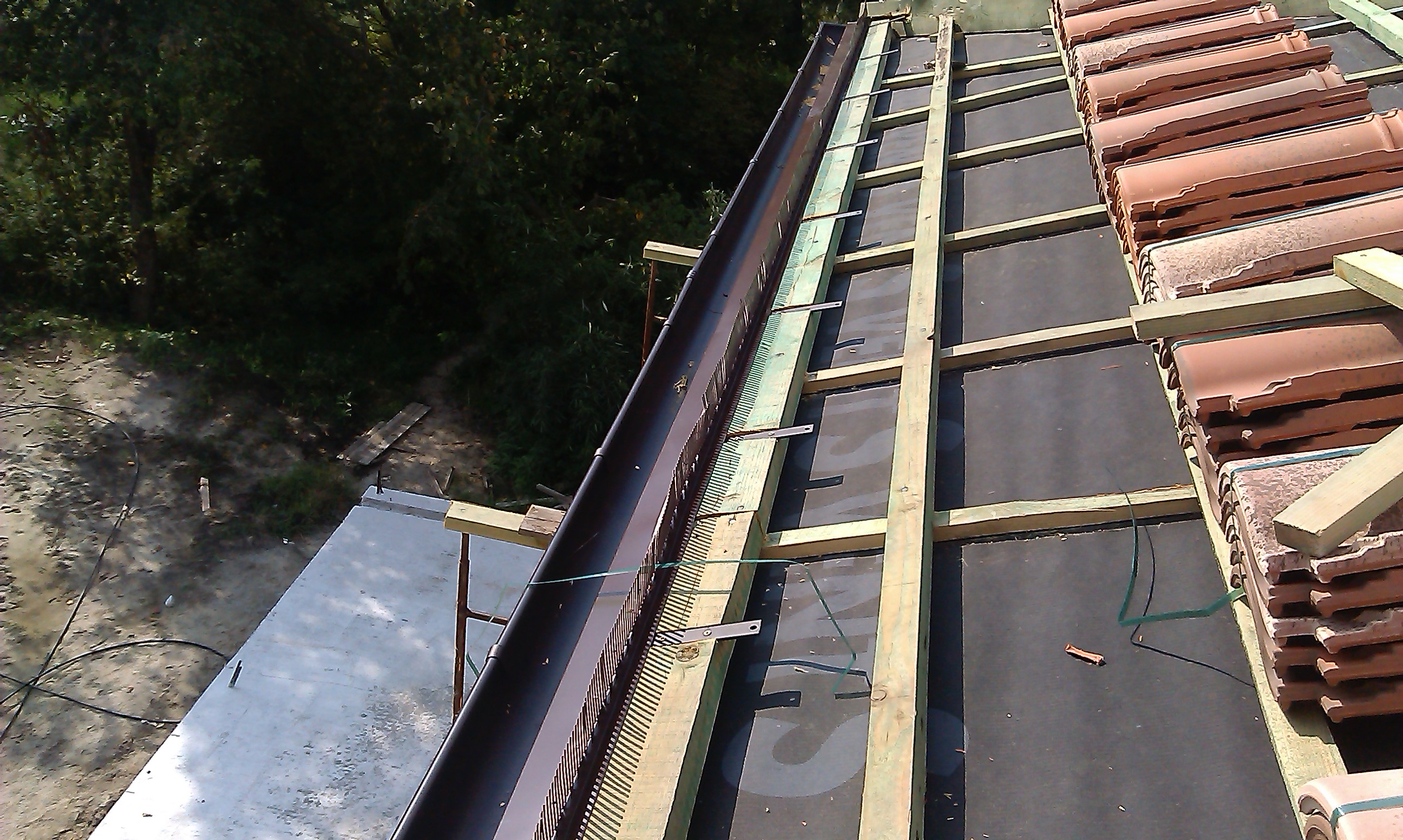

На фото - неоконченный вариант этой же системы, на которой основной капельник, заводимый в желоб, ещё не смонтирован.
Констатирую факт, не разобравшись в котором, вы сами себя запутали.
Прошу прощения, но путаетесь все таки вы. Обосновываю это тем, что ваши фотографии могли-бы соответствовать разрезу (даже без указанного основного капельника) если-бы нижний капельник, находящийся под подкровельной мембраной, был выдвинут относительно линии ската на расстояние L, при котором конденсат выводился-бы в желоб (как указано в разрезе и чего нет на фото).

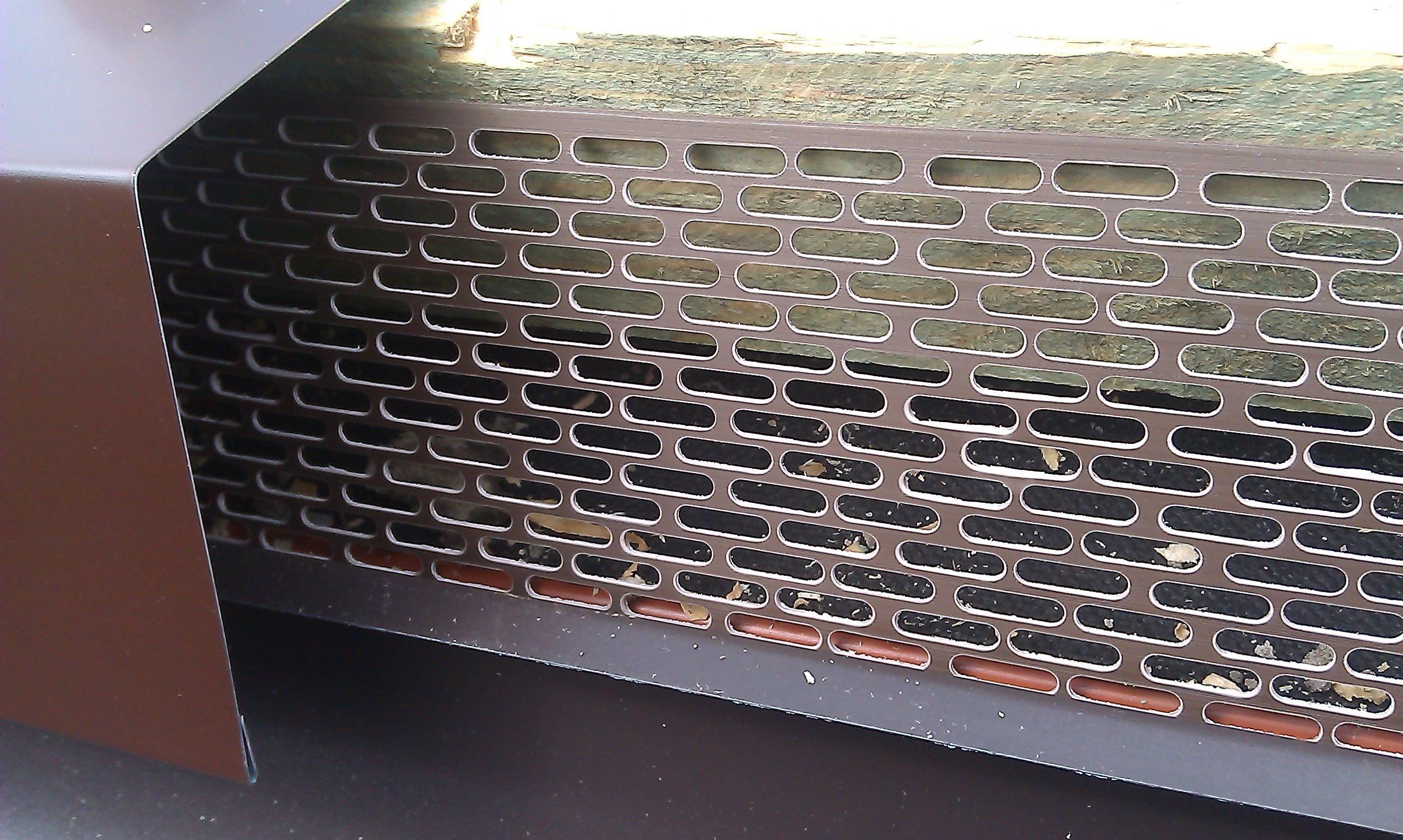

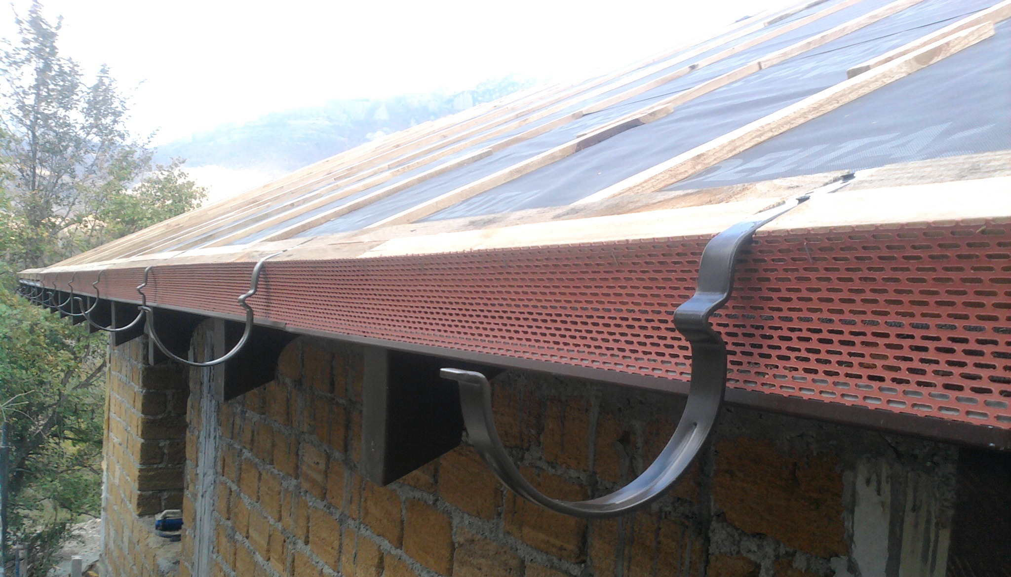

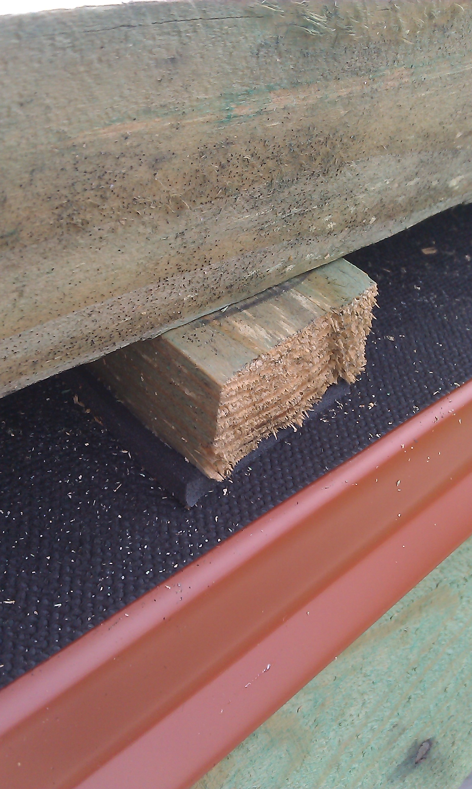

[ATTACH]399465[/ATTACH]
Добавлю и я фото
4й пункт - один из ключевых, который позволяет выполнить конструкцию свеса и надёжной и красивой и эффективной, с точки зрения вентиляции.

Это вред. Жёлоб вполне естественно зимой забит снегом, и если капельник конденсата заведён в жёлоб, нависает над ним, то и вентзазор над капельником будет забит снегом. К чему может привести такое закупоривание? Допустим, обычная для зимы погода с небольшим плюсом днём и небольшим минусом ночью, на крыше снега полно, то есть воздух - плюс, а кровля охлаждается лежащим на ней снегом до ноля и немного в минус. Конденсата - прилично. Стекать ему некуда - на карнизе снеговая пробка. Неделя в такой динамике, и мембрана на метр от карниза битком забита льдом. А подкровельной вентиляции как не было, так и нет. А ведь это непременное условие в многослойной конструкции - вентилируемость наружной оболочки.
Есть ещё софиты с перфорацией, или подшивают разреженно доской, с целью улучшить вентиляцию, но как интересно воздух из перфорации попадёт в вентзазор, если мембрана до карниза и выведена на капельник?

А не испортится ли нижний капельник в месте перегиба? Это же желобок (куда вы вставили сетку), в котором влага будет задерживаться.
Может лучше закрыть сеткой контробрешетку и все (не опуская ее на стропилу)? И капельник можно будет использовать со стандартным окончанием.
на высокопрофильные материалы необходимо применять верхнеподвешанный крюк желоба (на обрешётку)
А как тогда завести мембрану/капельник в желоб? Крючки мешать не будут?
Не испортится. Он из алюминия.
Можно заморочиться и перед загибом выполнить дренажные отверстия, для полного шарману!
Так для того то я и предлагаю "двухкапельниковую" схему.
