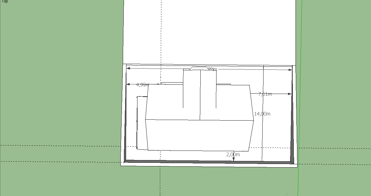

Изначально я выбрал другой проект, но предварительно сделав подсчеты
от него отказался: отказался от габинета, отказался от спортзала, от мастерской ( да да, хотел я это дело в доме, тянет меня в последнее время что-то покрутить :) ), так как финансово его потянуть было бы оч. сложно.

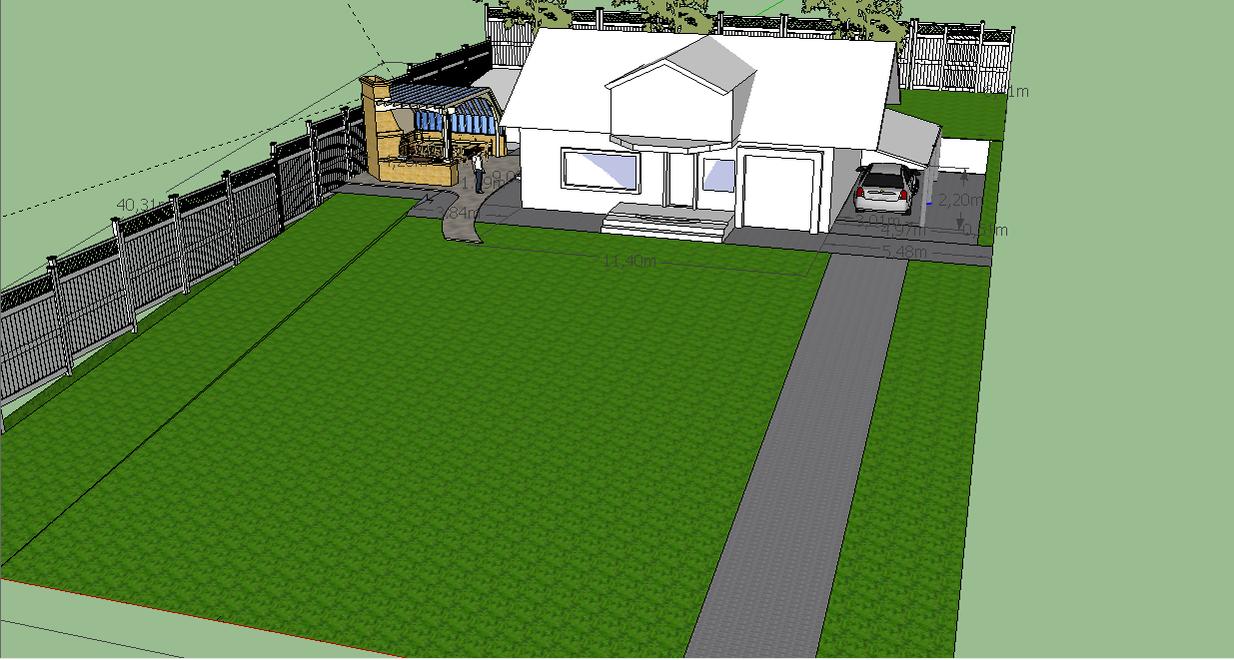

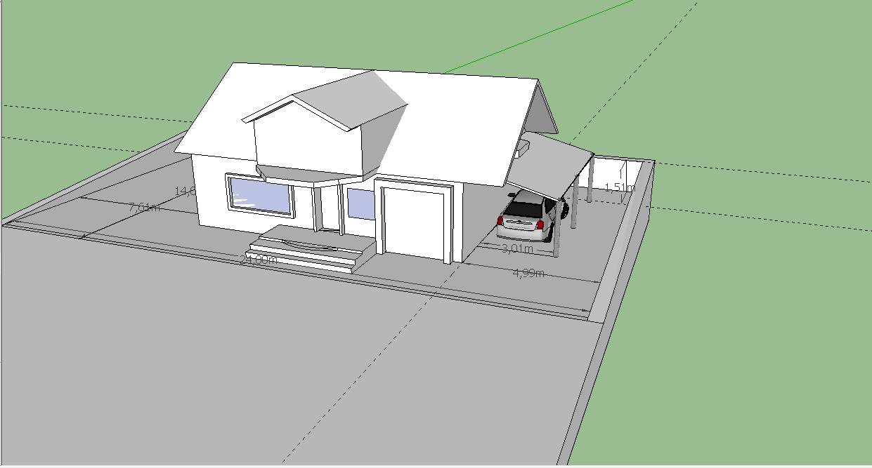

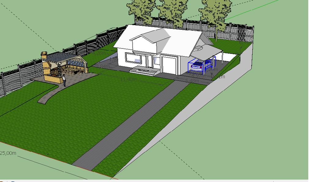

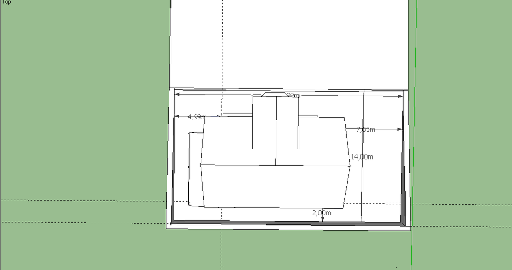

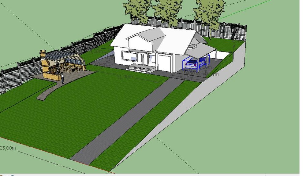

Решил, что мастерскую сделаю в гараже, а машина будет стоять сбоку под навесом. Примерно вот так, это все должно выглядеть:

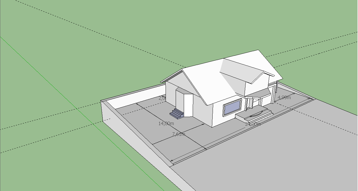

Изначально в проекте позади дома есть терасса, но по скольку участок с наклоном, нужно врезаться, было принято решение, отказаться позади от терасы, а сделать выход с левой стороны дома, сдвинуть дом максимально в край учатска. После этого получилось вот так:
Подвигайте дом ближе к лицевой части забора - зимой меньше снега чистить.:)

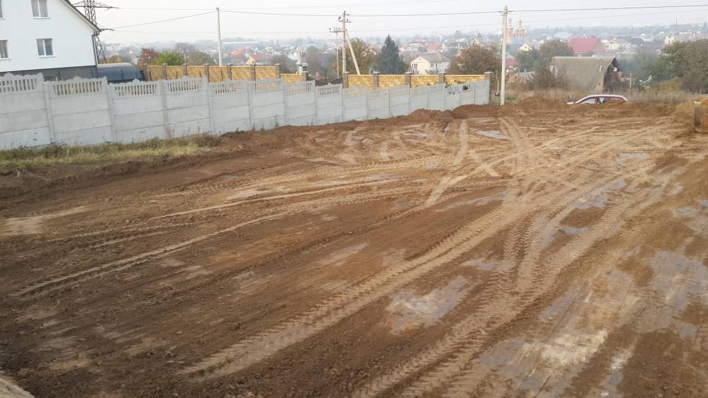

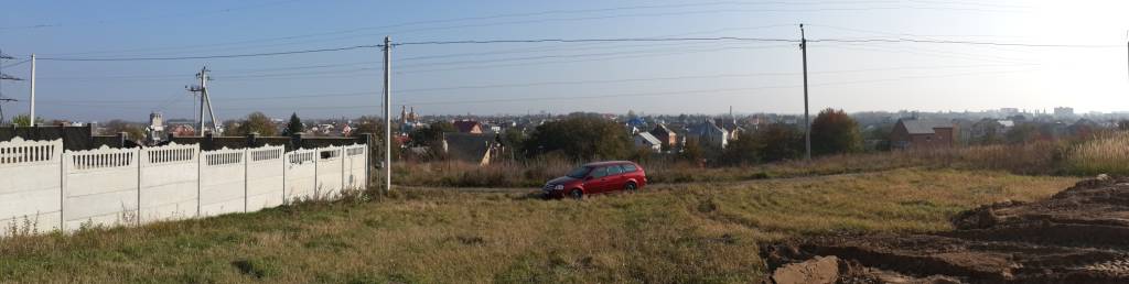

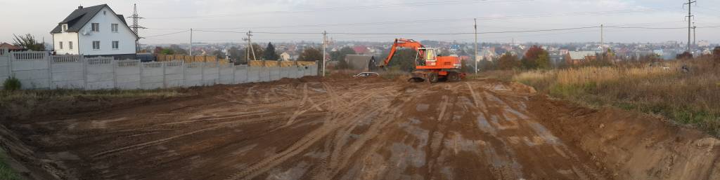

Спасибо за совет. Решение поставить дом в самом верху участка было принято, в связи с тем, что открывается отличный вид на город. Позже выложу фото ночного города с участка )

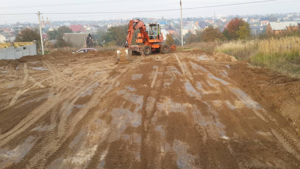

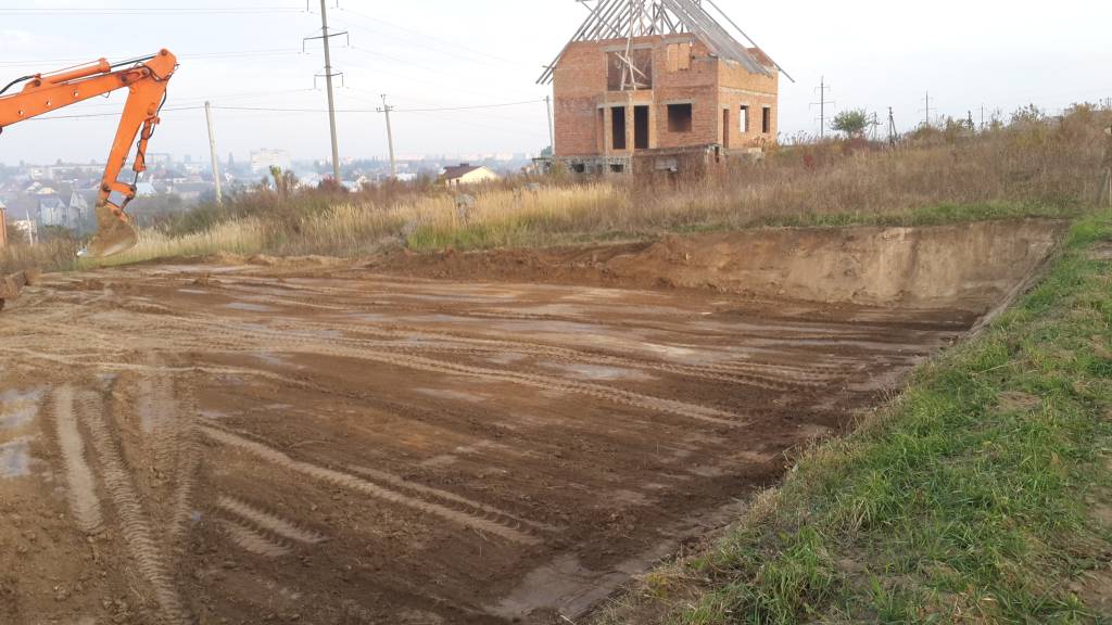

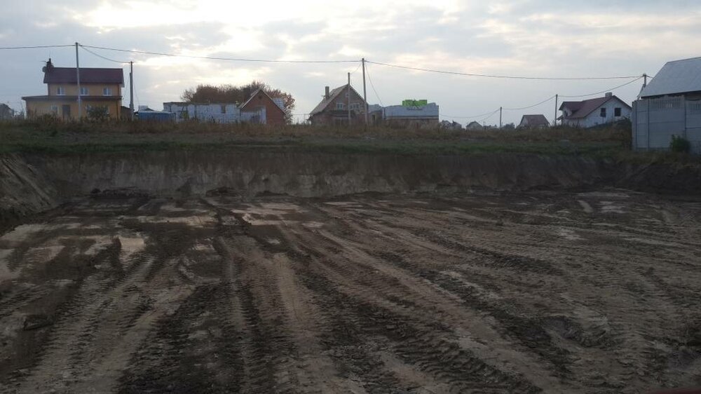

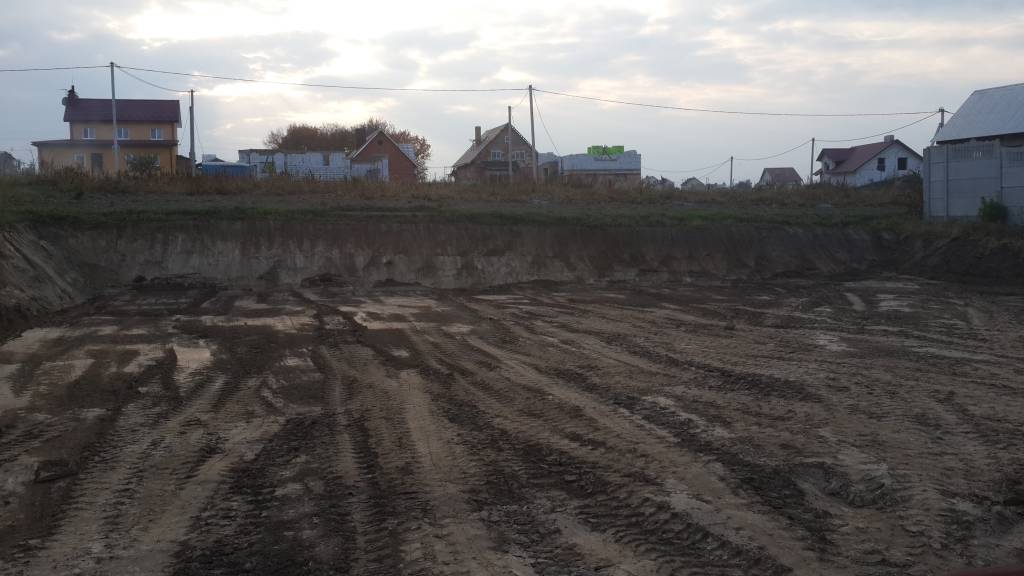

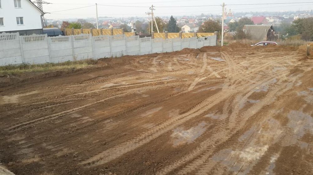

Ну и начали ровнять:
Змінено користувачем therionn

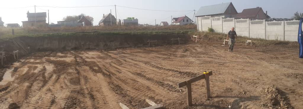

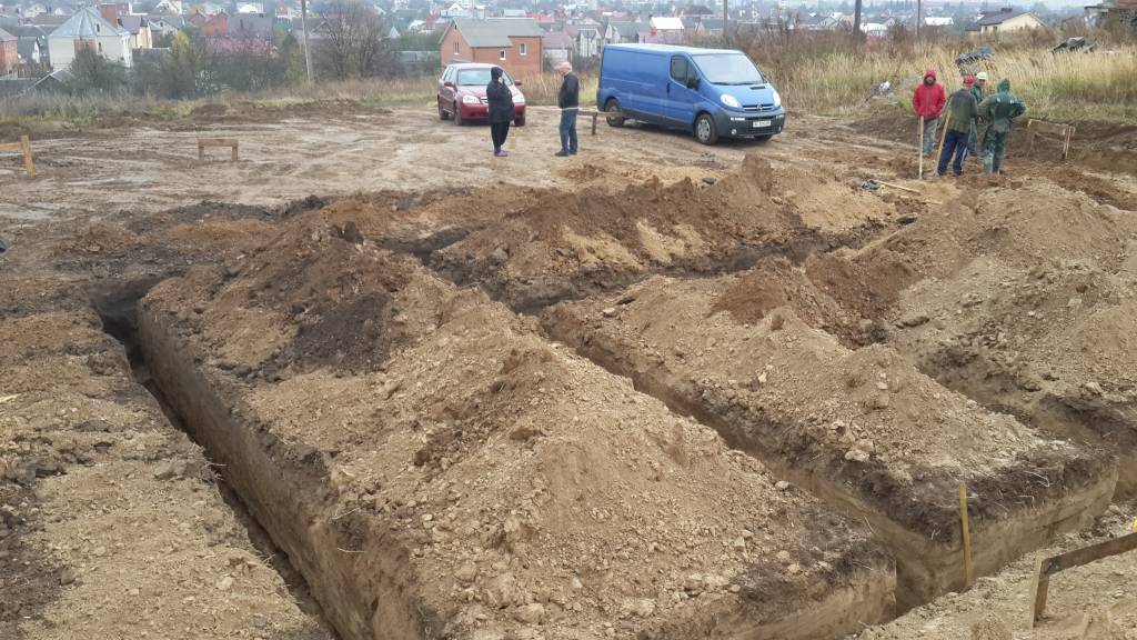

Сделали разметку под фундамент.

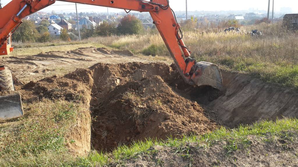

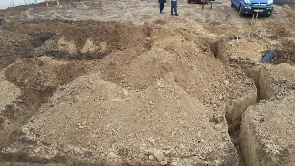

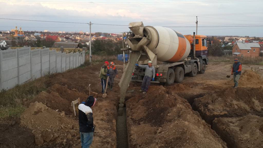

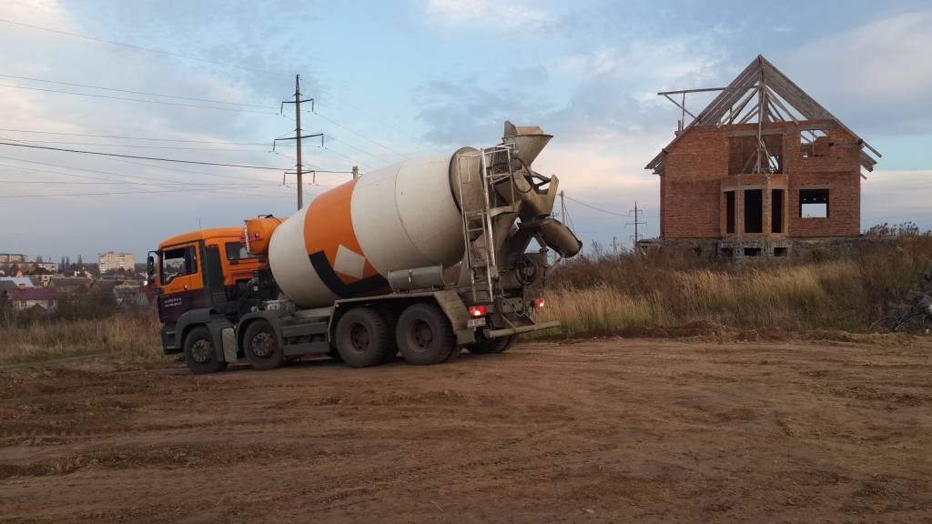

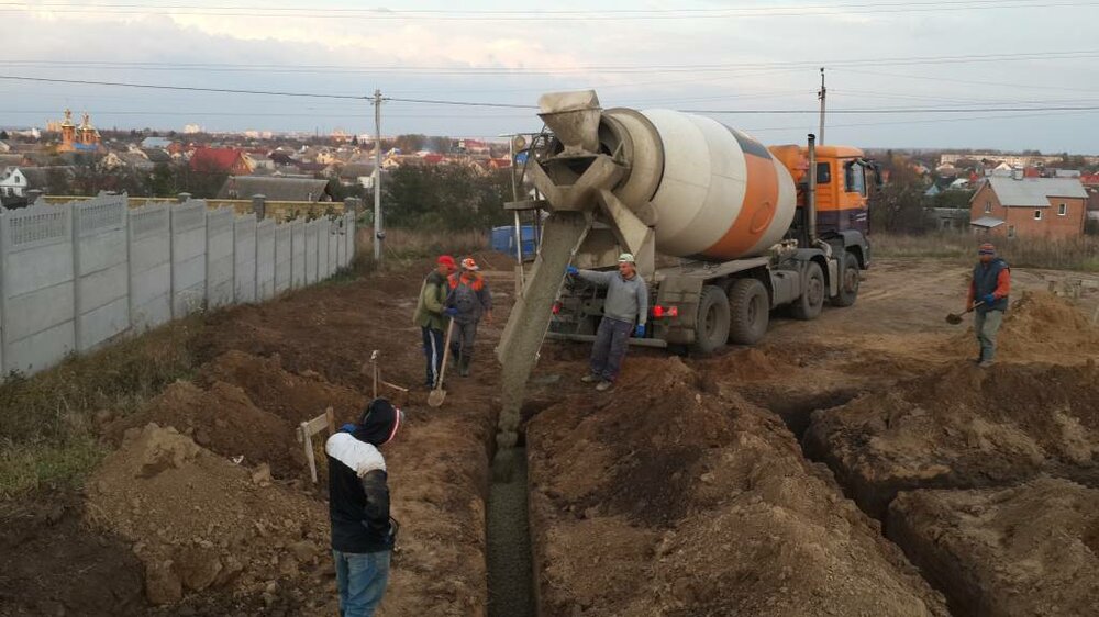

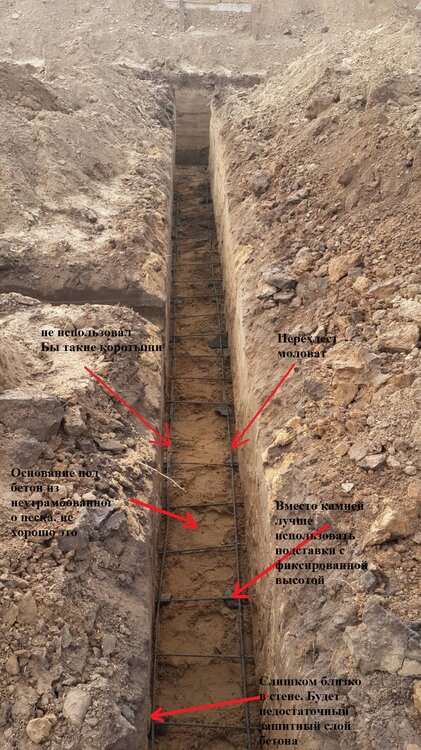

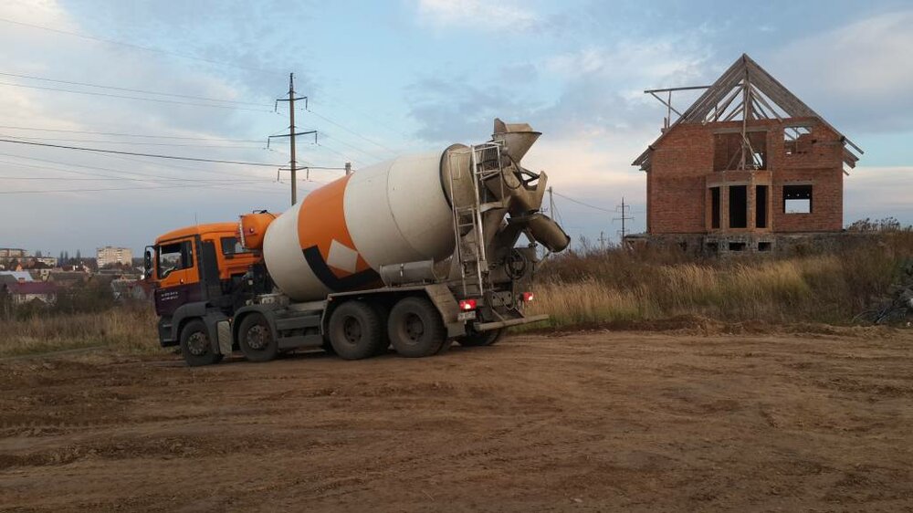

Подом ждали погоду , что б вырыть и залить его. В итоге вчера решили сделать. В 6 утра бобкат вырыл, потом вручную сделали откосы под подушку, положили арматуру (была заранее связана и порезана), стали ждать миксера. Миксер должен был приехать на 15:00 в итоге приехал первый после 18:00, заканчивали заливать при свете фар. Потом еще побурчали вибратором в бетоне и домой. К 20:00 закончили. Сегодня поеду после работы посмотрю при свете как все вышло. Следующий этап, сделать и выставить опалубку и залить верхний слой.
П.С. на второй фотке в темном одеяние и фиолетовых шлепках - смотрящий и основной инвестор, моя уважаемая теща ( на правах рекламы :) )
Поздравляю с началом стройки :) рад за тебя что и ты начал строиться :) Удачного строительства :) Подписываюсь, надо еще заехать посмотреть как у тебя там вид на наш город :flag1:
Хорошо что вибрик был у тебя, тоже хотел чтобы мои прошли вибратором по бетону, но не нашел, да и спонтанно все это было, как всегда нет времени, пришлось старым способом с помощью лопат и все что под рукой протыкать бетон :D

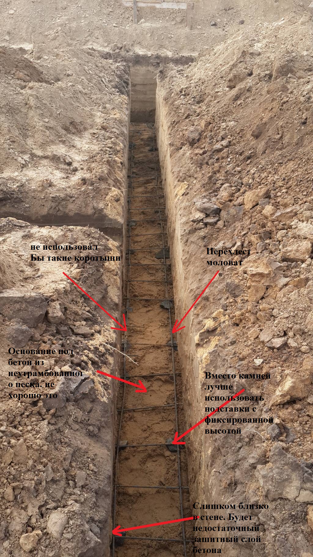

Армирование не очень. Но что сделано, то сделано Не повторяйте ошибки в верхнем поясе.
можно сказать и в городе и за городом. Сразу первая линия за чертой города.
Ташкент? Угадал? :)
Конспираторы! :D
Ташкент? Угадал? :)
Конспираторы! :D
Нет. Город Луцк. Строюсь в Большой Омеляник.

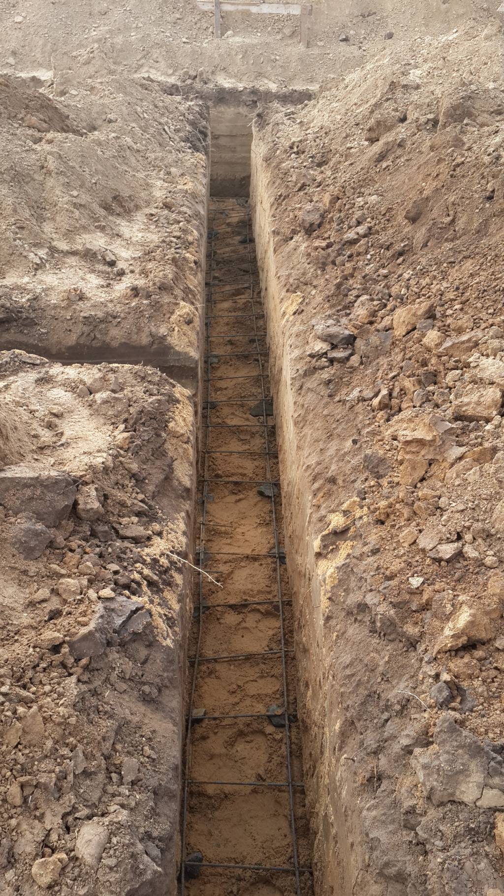

Если не сложно, объясните пожалуйста, почему армирование не очень, а то я в этом деле "0".
Основную проблемму я вижу в самой схеме армирования.
Две продольных нитки Ф10(если я правильно понял по фото) маловато для дома из кирпича. Я бы дал минимум 4нити. С зазором от края снизу и по бокам минимум 5 сантиметров. Тогда арматура будет работать.
Детали указал на фото.
На фоне этих ошибок польза и наличие вибратора сомнительны.
Надеюсь гильзы под комуникации не забыли заложить (просто частый провтык у самостройщиков) если да, то лучше еще "по-свежему" раскопать и просверлить. Потом дороже будет.
Рекомендую ответственно подойти к укреплению опалубки. Чтоб в момент заливки, да с использованием вибратора, не было проблем.
Гильзы не заложили.

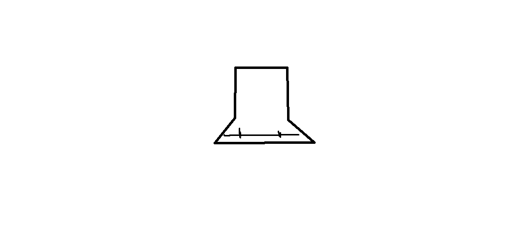

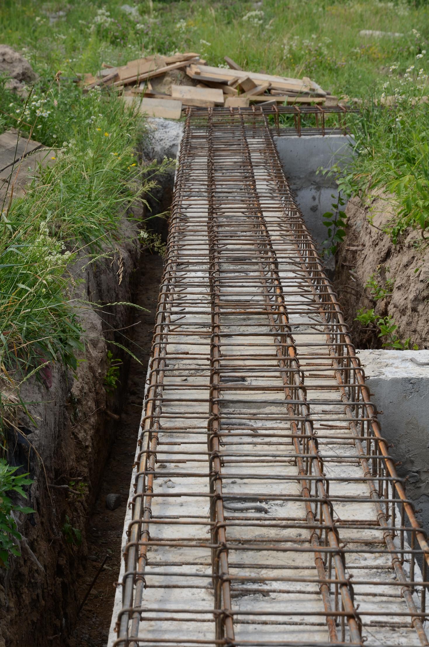

На счет армировки, то внизу под стенами сделаны подкопы, ну или не знаю как назвать правильно. Армировка заходит за края стен. Если в разрезе то так. Арматура 8ка.
therionn, это не армирование совершенно! Каркас из 12 арматуры как минимум нужен был... На фото видно, что местами арматура не имеет требуемого защитного слоя бетона... Мда...
Не ваше это, дом строить, лучше продайте и начните новый (без шуток).
Строю я не сам. Есть подрядчик, строитель по образованию. Видел его дома, которые он строил, пока стоят :).
Почему такая уверенность, что нужно продать и бросить? Верхний армопояс будет из 12-ки.
Заявление оч. серьезное взять и продать, аргументируйте, пожалуйста, если не сложно.

Ваш фундамент армирован по принципу, лишь бы было. По поводу, что все пропало ребята перегнули, ведь никто не знает нагрузки от дома, несущую способность грунта, какое давление на основание, все как говориться на глаз из собственного опыта. но прислушаться рекомендую, пока еще на начальном этапе строительства

Понимаете, есть такой термин, как качество выполнения строительных работ, как культура производства (проектирования, строительства). И не важно даже, какое там армирование, и нужно ли оно вообще. Но оно есть. А вот как качественно и правильно выполнено то что есть... - обнять и плакать. :pardon:
Даже, если по расчетам там необходимо именно такое армирование, то качество выполнения работ профессиональным профильным специалистом не выдерживает никакой критики.

Фундамент 1.7 метра в высоту. Залито 2\3х. На сколько я читал о фундаментах, средняя часть не нуждается в армировке. Сверху, понятное дело будет армопояс. На фото ведь еще не законченный фундамент
:) Вы сами себе противоречете. Без обид , но мне так показалось.
Да я и не обижаюсь :)
Вы просто не поняли "тонкого строительного юмора" :D по поводу моего замечания о необходимости арматуры :)
Если она там и нужна, и именно такая, то армирование выполнено так, как будто стояла задача просто похоронить излишки. Уже выше расписали. Защитный слой... ну не защитный это слой, когда арматура криво-косо на камушках лежит. Бетон залили прямо в грунт. А грунт у вас, судя по фото, не глина. Песок и супеси/суглинки, как по мне. Это значит, то те условные 10-15-20мм бетона, которые могут и зайти под арматуру, защитным слоем являться не будут, ибо как раз из этих 20мм бетона, грунт и заберет цементное молоко. А это будет уже прослийка тощего бетона, на которой лежит арматура, а потом залит монолитный неармированный фундамент. Хоть бы пленку постелили. Это очень утрировано, но так чтобы было понятно вам. :)
Я не писал сколько арматуры там необходимо, ибо я не знаю всех вводных данных. Но есть два НО.
1. Так не выполняется рабочее/распределительное/конструктивное армирование железобетонной балки, коей и является фундаментная лента, вне зависимости от того, какое именно армирование там необходимо.
2. Опыт подсказывает, что и это армирование не считалось/либо в нем не было никакой нужды.

Я конечно не специалист по фундаментам, но так понимаю, что должно быть не так:
а вот так:
Специалисты, дайте человеку фото как правильно.
