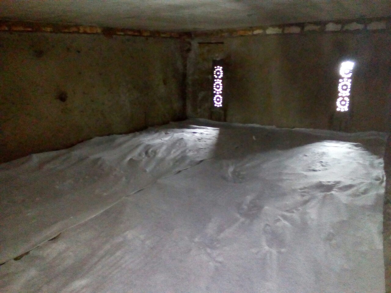

Вермикулит очень понравился. И дешево, и не горит, и экологичен. Спасибо, на нём и остановлюсь. Сделаю невысокие борты и засыплю в коробку материал. Паробарьер нужен между ним и плитой, правильно я понял? Полиэтиленовая плёнка подойдёт?
И ещё вопрос, сверху чем-то накрывать надо?
Невысокие борты это сколько? Вы его пощупайте и все вопросы отпадут. Деньги на ветер это про вермикулит без укрытия.

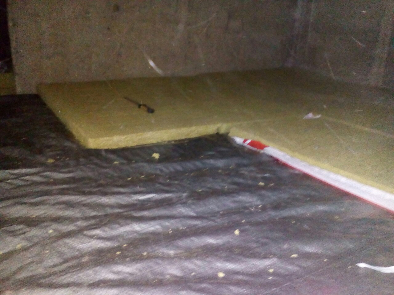

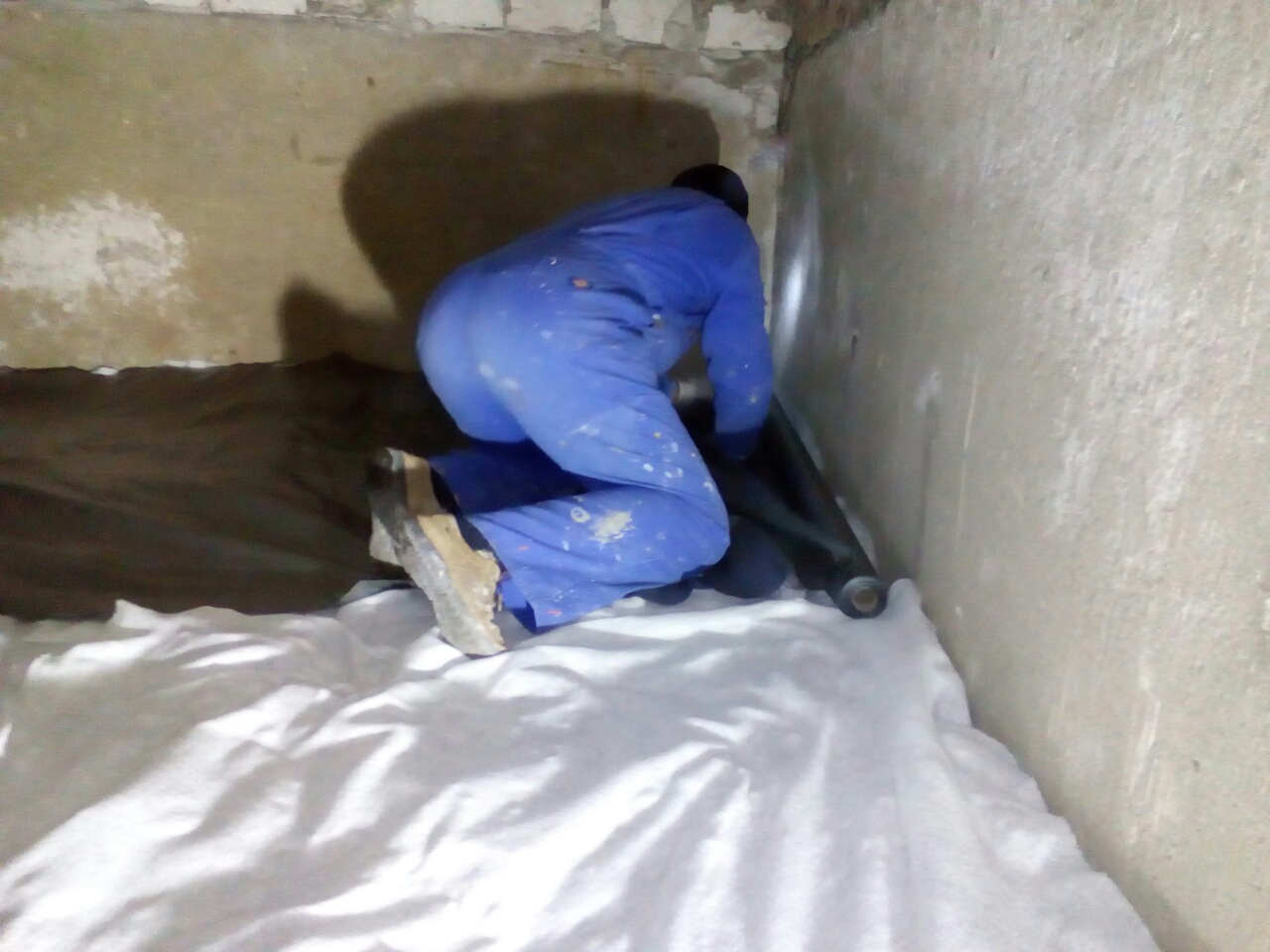

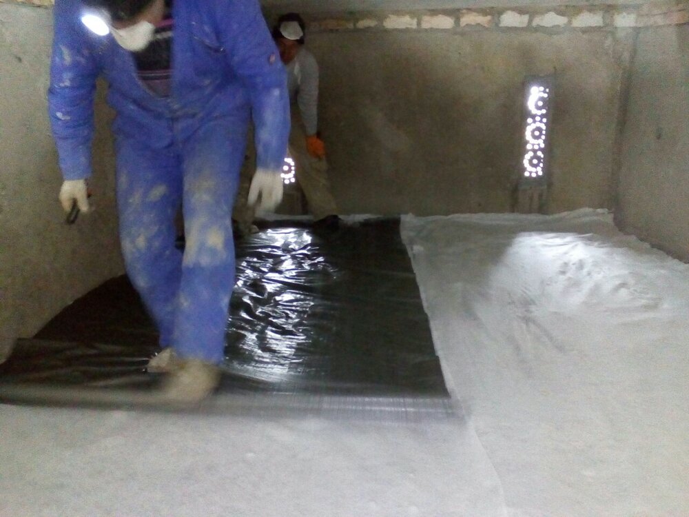

Недавно закончили объект, там по проекту были заявлены такие работы:
- очистка перекрытия от керамзита
- укладка паробаръера
- укладка ваты
- накрытие ваты гидробаръером
- обратная засыпка керамзитом.
Но по факту вместо керамзита на перекрытии оказался шлак толщиной гораздо большей, чем заявлено в смете, к тому же шлак слежался в сплошной корж, т.е. трудоёмкость работ увеличелась в разы за те же деньги. Было принято решение (по согласованию с проектантом) шлак не трогать (и голубиный помёт в том числе), просто накрыть всё геотекстилем дабы не повредить паробаръер, а дальше пирог по проекту, т.е. геотекстиль/паробаръер/вата/гидробаръер.
Сразу извиняюсь - фото на телефон, белый геотекстиль, тёмно серый паробаръер, вата в два слоя с перекрытием швов 50мм+100мм

Вата намного холоднее ППС, гидроизоляцию сверху лучше не делать, может намокнуть.
намного это насколько?
а гидроизоляцию нельзя применять только КОНВЕКЦИОННУЮ и ГЛУХУЮ. А диффузную можно и желательно.
Но только она по сути будет выполнять ветроизоляционную функцию.
Добавлено через 7 минут
в слоистой ограждающей конструкции, наружные слои должны быть более диффузные, чем внутренние. п.1.2 ДБН-В.2.6-31-2006 ТЕПЛОВА ІЗОЛЯЦІЯ БУДІВЕЛЬ
гидробарьер имеет недостаточную проницаемость, по сравнению с ватой. это всё дело в итоге может "запотеть"
для этих целей нужно применять диффузные мембраны или любые другие материалы, с достаточной паропроницаемостью.

А можно спросить? Куда же его применять то, гидробаръер этот?
И не для того ли ложится перед утеплителем паробаръер, что бы в утеплитель ничего лишнего не попало? Сдается мне, что смешали Вы в кучу и людей и коней , т.е. не путайте утепление ватой мокрым способом, где паробаръер отсутствует и пар нужно выводить через наружные слои. Приведите в порядок Ваши мысли, распределите информацию по нужным "закуткам" и всё станет на свои места - мокрый метод не подмешивайте в подкровельное утепление.

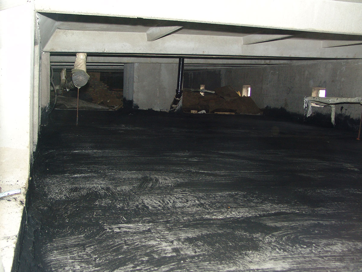

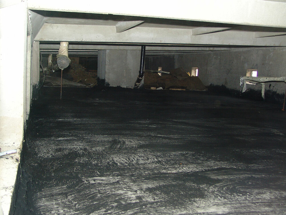

На данный момент: бетонная плита / слой мастики со стеклотканью / утеплитель роквул 100 мм / пленка / помет.
Очистку, гидроизоляцию и утепление плиты делали лет 15 назад. Потом пошла эпоха кабельного интернета и каждый провайдер стал тянуть по квартирам провода. В итоге на тех.этаже кабелей как паутины. Утеплитель утоптали.
Сейчас решается вопрос о новом утеплении.
Как вариант рассматривается полосы OSB (30-45мм толщиной) на ребро 100 мм, между ними утеплитель 100 мм, сверху плита ОSB 15 мм.
Вопрос, чем защитить и надо ли OSB?
Еще планируется разуклонка с отводом воды, так как подтекание крыши не исключено.
лучше на ребро доски поставить. а для устойчивости конструкции, между этими лагами перемычки из тех же досок. собирается всё на гвоздях или шурупах элементарно.
накрыть лучше сверху не осб а досками с мелкими (2-4 мм) прозорами.
и, к стати: 100 мм - очень мало. на фоне совокупных затрат, выхлоп будет малозаметным. рекомендую увеличить толщину до 200 мм
ну а с гидроизоляцией - это конечно крайне не желательно. увлажнять лишний раз чердак весьма вредно. даже если придумаете гидроизоляцию (отвод воды) то нужно будет жутко и затратно заморочиться над вентиляцией утеплителя.
лучше сделайте нормально основную кровлю.
нельзя забывать, что текущая кровля выводит из строя несущую конструкцию: ржавеет арматура в плитах, промерзает и трескается бетон.

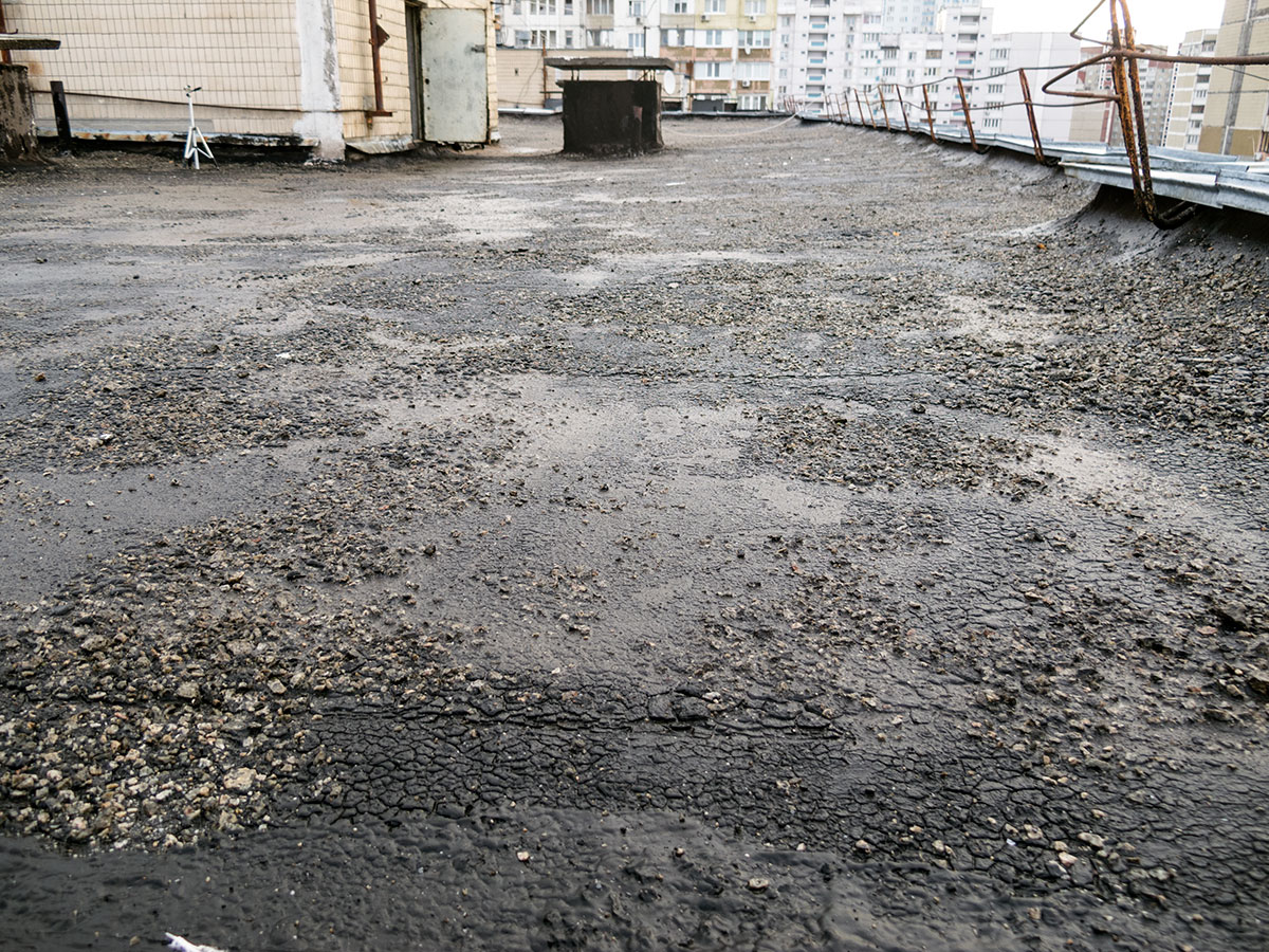

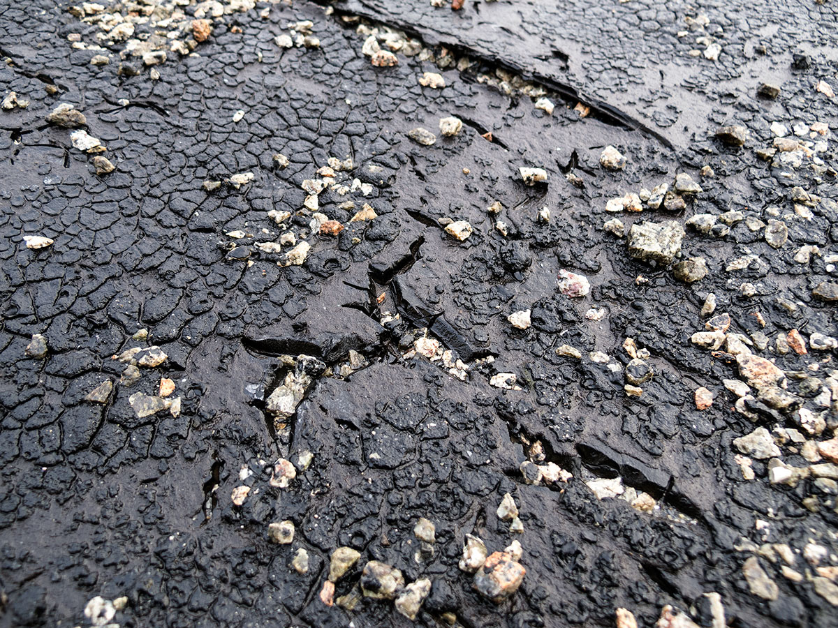

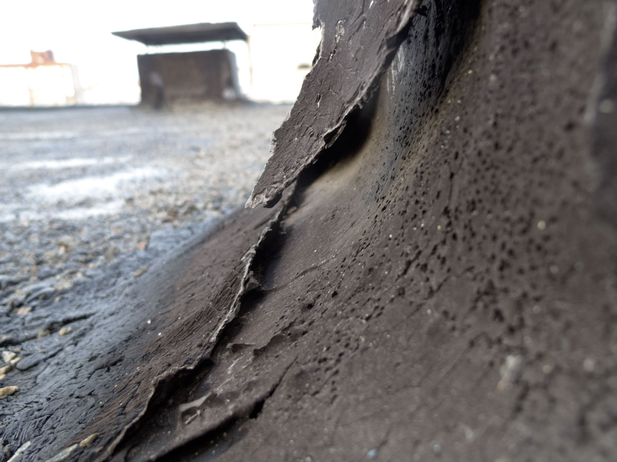

Вот здесь вопрос пока открыт. Мне нужно защитить объект снизу. Заказчики могут выделить средства именно на утепление тех.этажа. По основной кровле полная ж.

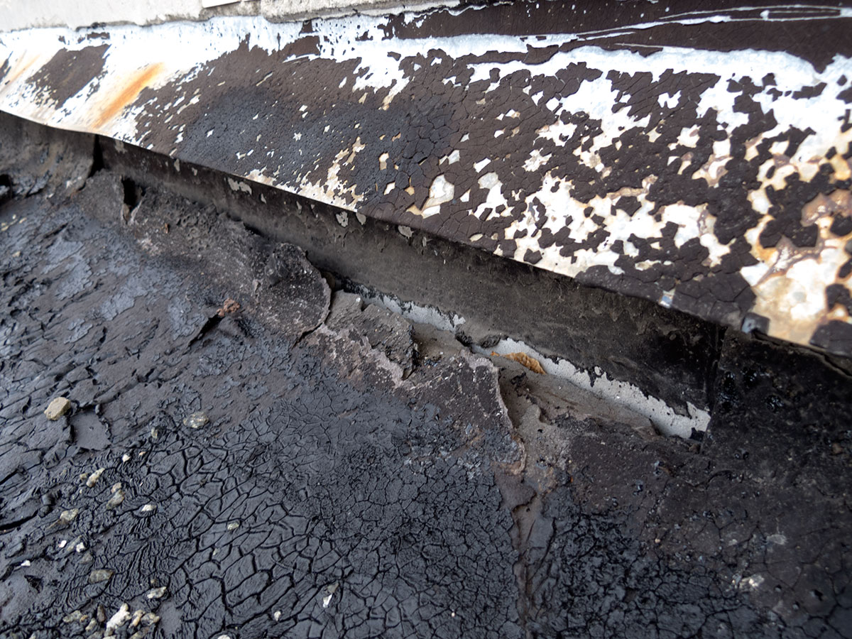

Дом не частный, а многоквартирный. Клиент может оплатить ремонт над своим жилищем, но никак не ремонт всей кровли целиком. А там требуется именно капитальный ремонт, который не запланирован на ближайший год.
Отсюда и поднимается вопрос о локальной изоляции над квартирой с возможным отводом воды в случае подтекания основной кровли. Плюс защита утеплителя от нажимных нагрузок.
P.S. Мы не занимаемся кровлями. Просто у нас остановилась работа по внутренней отделке квартиры. А силами жека / управляющей компании / администрации пока дело стоит на месте уже несколько недель...
Фото по кровле.
