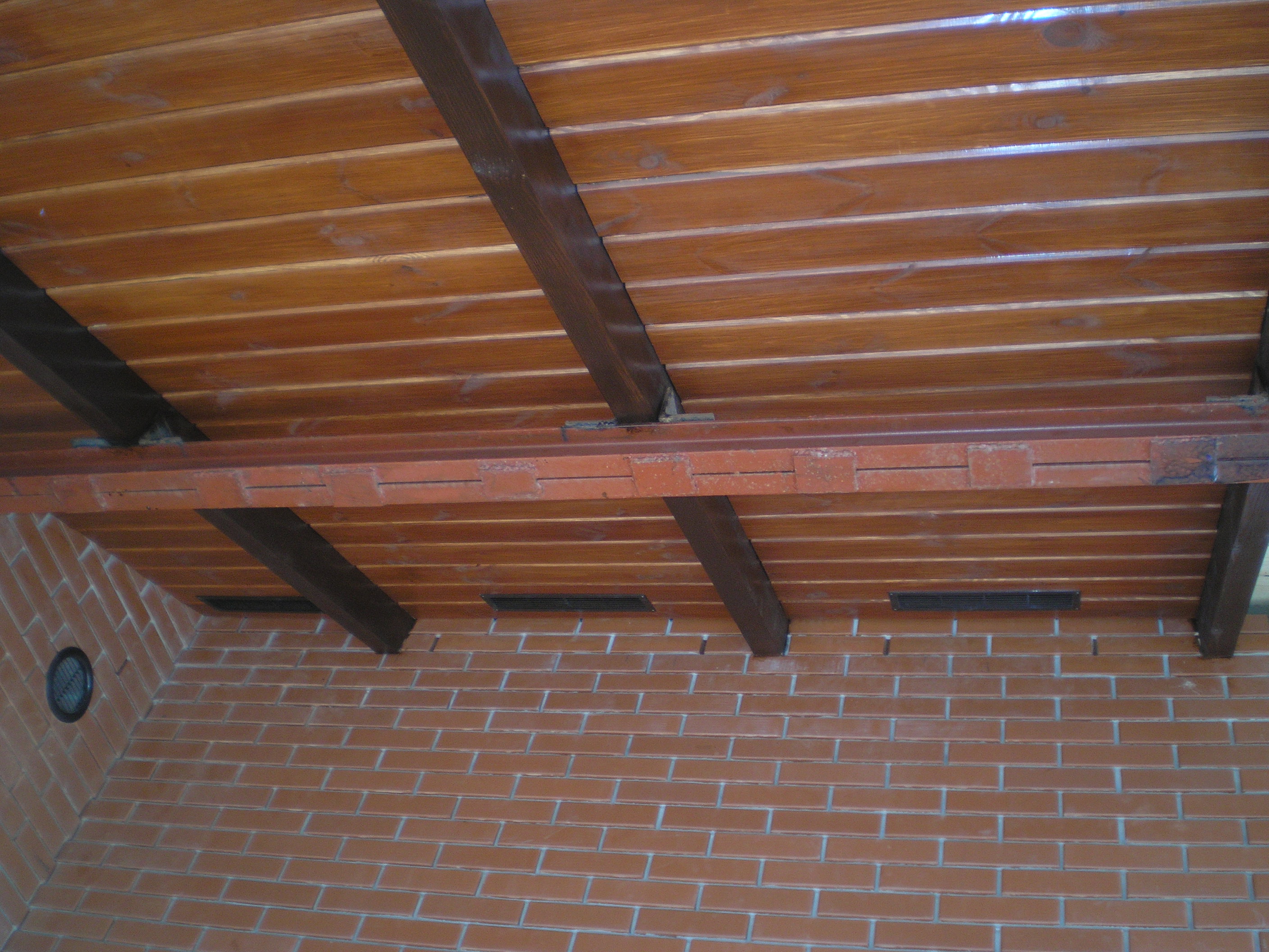

krovels Опубліковано: 27 жовтня 2014 Поділитись Опубліковано: 27 жовтня 2014 В вагонку по карнизу (не по лбу!) врезают пластиковые вент-решОтки под цвет краски. Если антимаскитной сетки на решетках нет - незабываем добавить сетку с мелкой ячейкой. Количество решеток и их шаг? - равномерненько, чтоб крыша дышала. Шаг в метр-полтора лучше чем экономля. Размер и форма решеток? - прямоугольные, как ща помню 38х12 - эт в сантиметрах. 1 Посилання на коментар Поділитися на інших сайтах More sharing options...

krovels Опубліковано: 27 жовтня 2014 Поділитись Опубліковано: 27 жовтня 2014 Если ТС не возражает, спрошу о наболевшем: возможно ли временно (аби було) подшить кровлю под скатами (по фронтонам всё сделано) изнутри чердака, так как высота от земли порядка 8 м, а с лесами связываться неохота? Я вопроса неособо догнал. Возможно и невозможное... неохота с лесами - свяжитесь с конвертами. Можно ще лесенку замастырить, вродь как тоже не леса. Экзотический но тоже встречаемый вариант - автовышка (с которой лампочки на столбах меняют...)))) Про решетки. Вот фоточку подкину Встречаются часто, бывают разных цветов. Про зазоры: какие щели?? Эт же вагонка. 1 Посилання на коментар Поділитися на інших сайтах More sharing options...

Деревянщик Опубліковано: 4 листопада 2014 Поділитись Опубліковано: 4 листопада 2014 Вот пример применения решеток о которых писали выше 1 Посилання на коментар Поділитися на інших сайтах More sharing options...
