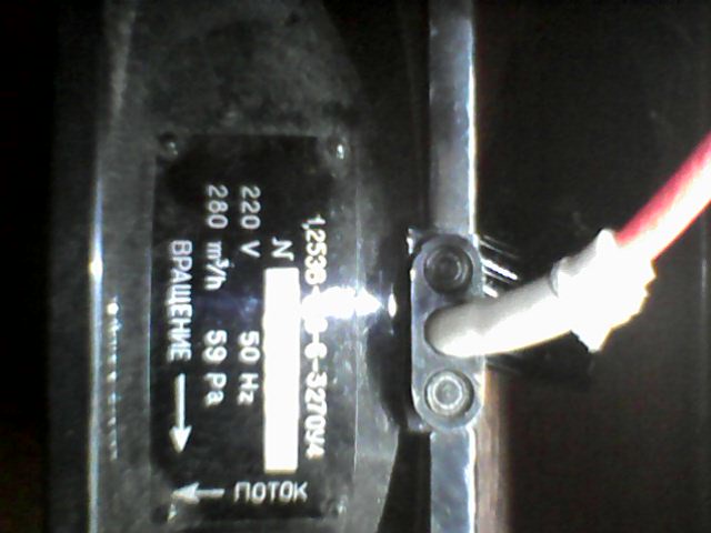

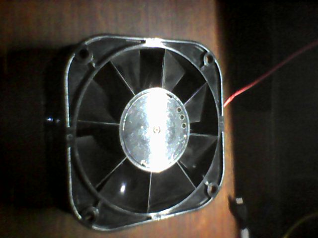

подскажите кто знает - сможет ли этот вент продавить 10 метр трубы 160 мм и фильтр флизелин большой для вентиляции дома или надо мощнее
Сможет, но рекуперации не будет. Скорость большая.

это НЕВОЗМОЖНО, свободный напор вентилятора мал., если бы вы посчитали все то такого не писали бы. Вы напишите, человек сделает, а потом начнется "не работает..." "фигня все это..."
а можно с обоснованием?
на фото вентилятора видно 280m3/h, 59Pa
дальше, человек просит 10 метров, трубой 160мм
чтобы НЕ продавить такую трубу нужно на метр иметь потери 59/10=6Pa
это возможно только в случае если он желает прогонять 500м3 а это скорость 6.7м/с
его же потери на метр 160мм, допустим он хочет 280m3/h = 3Pa
3Pa*10 = 30Pa, еще 29P пустит диффузор ;)
ToxaRat, а вы фильтр (мин. 50Па), рекуператор, решетку, диффузор, повороты... учли? нет, а надо.
да и 280 м3/ч и 59 Ра это крайние точки графика ))
для текущей ситуации ему хватит с головой
а в перспективе да, вы правы, только в перспективе(это когда ему всё понравится и он захочет продолжить) он и вентилятор поменяет
и возможно в перспективе он вообще поставит спиральный центробежный как более эффективный по цене/производительности

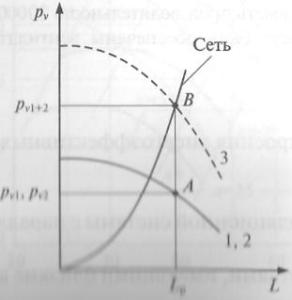

В ряде случаев в сети с большим сопротивлением вместо замены вентилятора на больший типоразмер целесообразно установить дополнительный вентилятор. При этом вентиляторы работают последовательно на единую сеть. Обычно последовательно включают в работу осевые вентиляторы, имеющие относительно небольшие давления.
Это многоступенчатый вентилятор с одинаковыми рабочими колесами, между которыми установлены спрямляющие аппараты для раскручивания потока до осевого направления перед последующим колесом. Известны случаи последовательной работы канальных вентиляторов. Исключительно редко используют последовательную работу радиальных вентиляторов со спиральным корпусом из-за сложности компоновки.
При последовательной работе двух вентиляторов они имеют одинаковую производительность. Чтобы получить суммарную характеристику системы из двух вентиляторов, необходимо сложить их давления (ординаты) при фиксированной производительности.
Для упрощения анализа совместной работы вентиляторов в дальнейшем не учитываем увеличение сопротивления сети при установке второго вентилятора. Аэродинамическая характеристика суммарной работы двух одинаковых вентиляторов приведена на рисунке.
Последовательная работа двух одинаковых вентиляторов:
1, 2 – характеристики дополнительного и основного вентиляторов
3 – характеристика совместной работы двух вентиляторов
