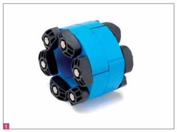

Кто разобрался что это за хрень?
Дані з каталога:
"кольцевое уплотнение ввода AWADUKT Thermo DN 200-500* для герметизации ввода в здание системы L-EWT при наличии грунтовых вод давлением max. 3,0 бар резьбовые стяжки из легированной стали, уплотнение из EPDM-каучука, для смонтированных трубопроводов"
Подземная фундаментная муфта!!!
Круто.
Ну и правильно, нехрен полагаться на герметики и смолы.
Муфту поставил и забыл. Интересно сколько она стоит (в обоих вариантах ударения)?
Круто.
куда интереснее понять как она крепится и чем она отличается от обычного стального хомутика
Розжимается болтами и идет уплотнение. Их много разных есть, показали одну из красивеньких )))) я похожими вводы геотермалок герметизирую.
