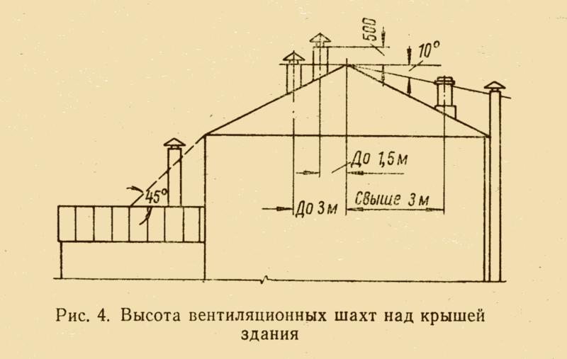

kolyanchiks1313 Опубликовано 14 ноября, 2014 Поделиться Опубликовано 14 ноября, 2014 В многоэтажках присутствуют вентиляционные шахты, которые находятся в местах с повышенным колличеством влажности ( ванные, кухни)... Как их правильно реализовать в частном доме с мансардой? Выводить на крышу или ? Спасибо. Ссылка на комментарий Поделиться на другие сайты Больше кнопок...

loader Опубликовано 14 ноября, 2014 Поделиться Опубликовано 14 ноября, 2014 В многоэтажках присутствуют вентиляционные шахты, которые находятся в местах с повышенным колличеством влажности ( ванные, кухни)... Как их правильно реализовать в частном доме с мансардой? Выводить на крышу или ? Спасибо. играете в чтогдекогда? :D вентканалы ставят в грязных помещениях, приток воздуха в чистых. разницы в количестве этажей нет. как и в форме собственности. вентиляция как и дымоход должна выходить за пределы кровли, и соответствовать определенным требованиям, детально поищите специальные темы в нужном разделе. вариантов реализации также есть много. Ссылка на комментарий Поделиться на другие сайты Больше кнопок...

ionico Опубликовано 18 ноября, 2014 Поделиться Опубликовано 18 ноября, 2014 В многоэтажках присутствуют вентиляционные шахты, которые находятся в местах с повышенным колличеством влажности ( ванные, кухни)... Как их правильно реализовать в частном доме с мансардой? Выводить на крышу или ? Спасибо. Да, вентшахты выводить на крышу через мансарду, вот так: 1 Ссылка на комментарий Поделиться на другие сайты Больше кнопок...
