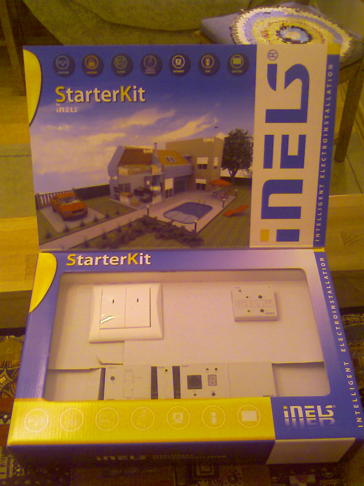

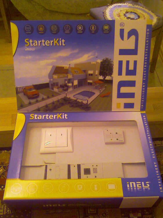

Або, цікавий варіант - СтартерКіт, ще нижча ціна, ніж купувати покомпонентно:
StarterKit: Light/bulb - EUR 449
For dimming and control of bulb lights, halogen bulbs 12V with toroid or electronic transformer, 2 independent circuits - each max. 500VA, controlled by 4-button switch - each button can be matched with different function
The packet contains: central unit CU2-01M, separating module BPS2-01M, dimming unit DA2-22M,
4 button switch WSB2-40/E, powe supply PS-30-24
  • 4 тижні потому...

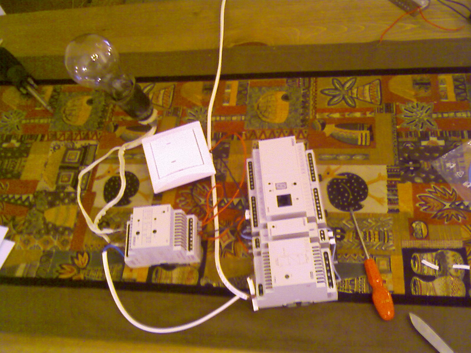

Придбав StarterKit з дімером на 2 лінії та управлятором розетками. Виглядає ось так.
Поки що розбираюсь з налаштуванням/програмуванням. Базові функції виконує, зараз цікавить щось поскладніше.
