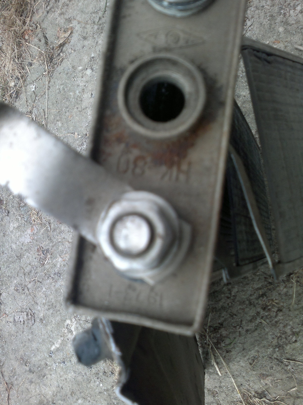

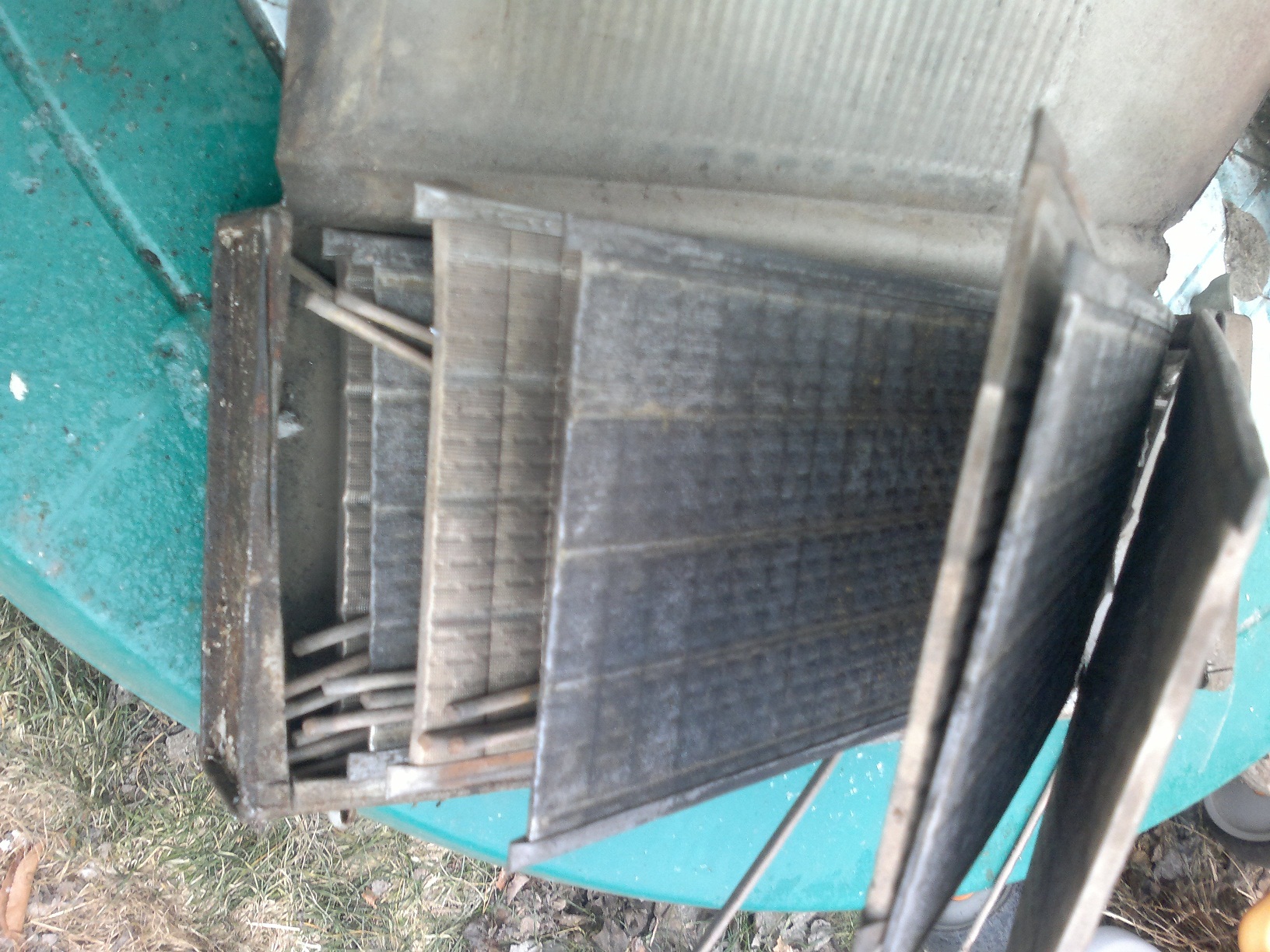

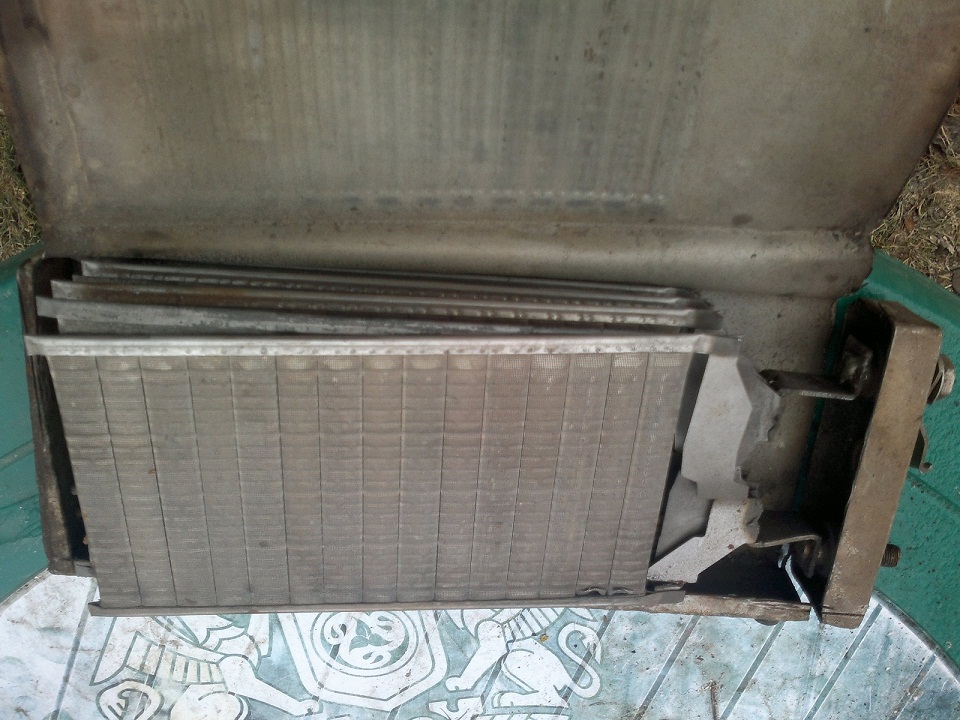

ДмиртийВ
Я некоторое время работал аккумуляторщиком, но по кислотным.
Какую кислоту разводить? Вытянуть всю банку, опустить в кислоту, а затем? Промыть и добавить щелочь?
Вытягивать банку не надо. достаточно залить кислоту внутрь и потрясти. вылетает вся дрянь. После этого промыть водой. Воду слить и промываю старым электролитом, чоб погасить кислоту.И только после этого заливаю электролит. Начинают работать 90 процентов до того не работающих или не выходящих на полную мощность банок. С кислотой советовать пока повременю, пока полностью не разберусь, а то много умных советчиков на форуме заклюют.

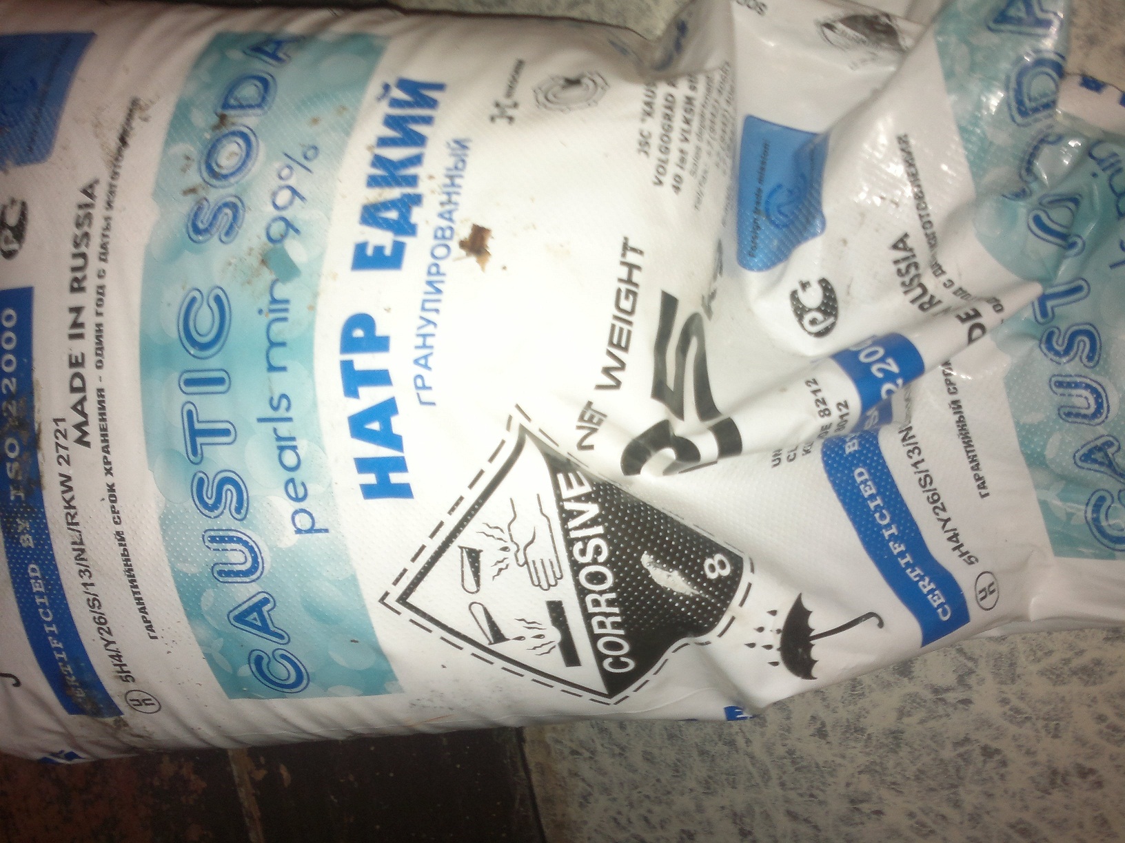

А какой электролит? Где брать? Как разводить?
Вот че нарыл.
sapienz.ru/akkumulyatory/133-kolichestvo-i-sostav-elektrolita-ispolzuemogo-v-raznykh-tipakh-batarej.html
В нете куча рецептов в зависимости от эксплуатации. Натрий,калий , литий, мне больше подходит натрий литиевый. Купил пару мешков щелочи на складе возле Корчеватого. Развожу в дистилированной воде. Предварительно взвешиваю.Потом ариометром проверяю плотность и добавляю чего не хватает.
Для меня это темный лес. Не могли бы на пальцах - вот так называется, вот там покупать. Я живу не в Киеве....
Может что в строй или хозяйственных магазинах продается.... В общем с химией я не очень дружу. Серную кислоту могу сделать нужной плотности, но это наверно и все, что могу.
Вот ссылка (ссылка устарела) .Химикаты называюся едкий натр и едкий литий, а так все как с кислотой только они сухие, предварительно взвешиваю .Например ели необходимо получить плотность 1.2, то на литр воды бросаю 200 гр реактива. В хозяйственных есть, например Флуп для промывки канализации люди заливали и акумы работали, но так дорого. Самый дешевый нашел в Броварах, но если покупать мешками то дешевле.
