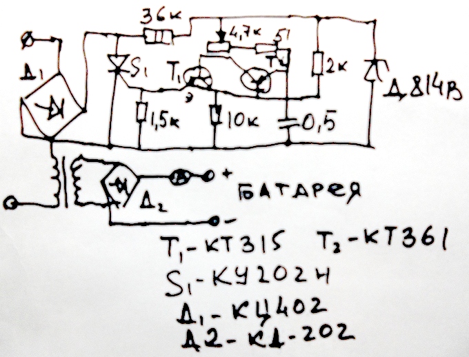

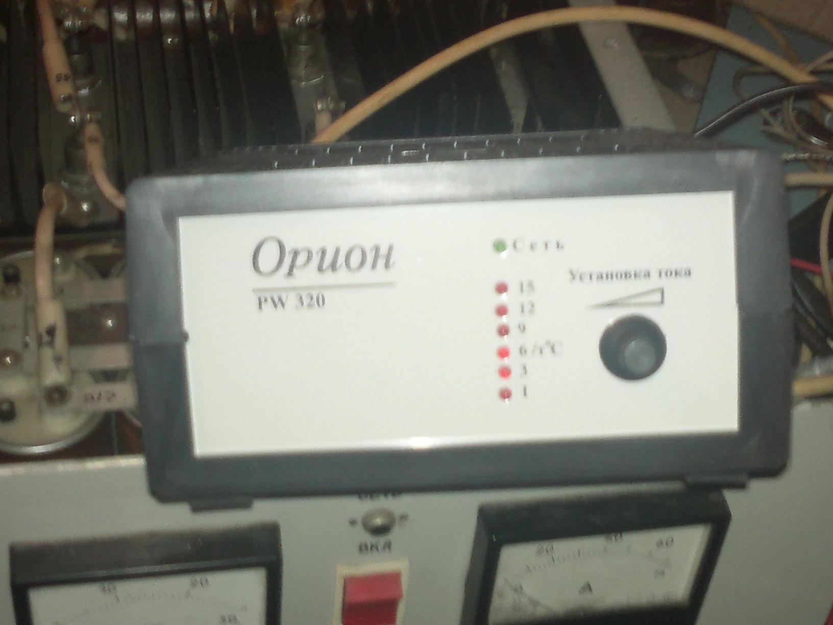

пробовал заряжать вот этим зарядным. он то же сначала лупит большим током потом дозаряжает. Понравилось то чо акум почти не кипит, но время полной зарядки увеличилось до 10 часов. Если заряжать од сети и никто не гонит, то почти идеально.
ХИТ на базе лития способны делать это всего за один час. Свинец тоже позволяет заряд током 1С, если делать прерывания согласно алгоритму А.В. Сороки.
1. Ув. Seva, Вы так патетически пишите "алгоритм А.В. Сороки", шо я аж почти прослезился...звучит как "Постоянная Планка". Чтобы это на самом деле было так, нужны годы (!!!) серьёзных лабораторных исследований и масса испытаний, мук и разочарований. Потому обычный творческий подход Сороки не стоит выдавать за научное открытие или ноухау. Человек нормально подошел к теории и на её базе просто написал простую программку на микроконтроллере Atmel фирмы Avr. Этим сейчас полмира занимается.
2. Далее, свинец не только "позволяет заряд током 1С", он, если Вы помните, берёт на себя токи вообще невообразимые, как то: старт автомобиля до 250 А, заряд после пуска от 40-50 А и выше...
Вывод: если обычная сурьмянистая стартерная батарея работает в таких диких условиях в автомобилях по 5,6 и 10 лет, то в щадящем режиме она может просуществовать значительно больше.

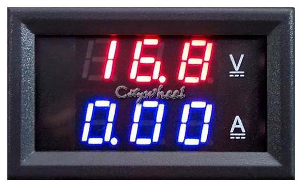

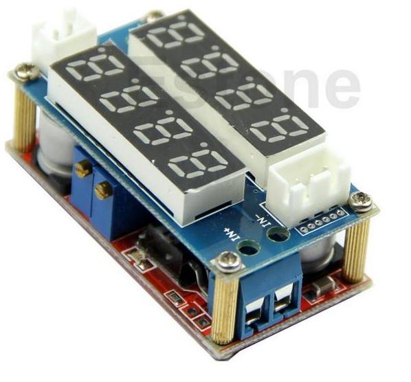

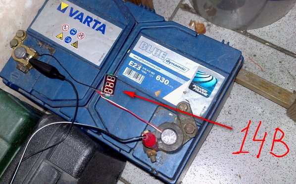

3. Даже без волшебных "алгоритмов А.В. Сороки" простенький импульсник поддтягивает на 500 мА аккумулятор с 12.3 до 14 В без проблем.
А схемок миллион, добавились только приятные китайские девайсы, стало оч удобно контролировать ток и напряжение. Удачи :beer:

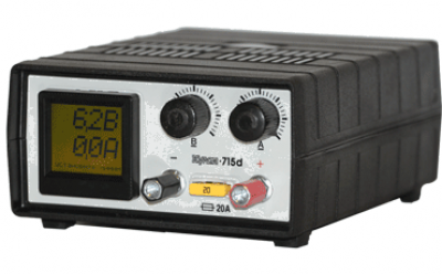

Привет Дима! Потому и не кипит, что 10 часов... Я вот прикупил у желтых братьев неплохой блочек, а вот из зарядных мне приятно понравился российско-китайский Кулон, он очень может подойти к щелочным.
