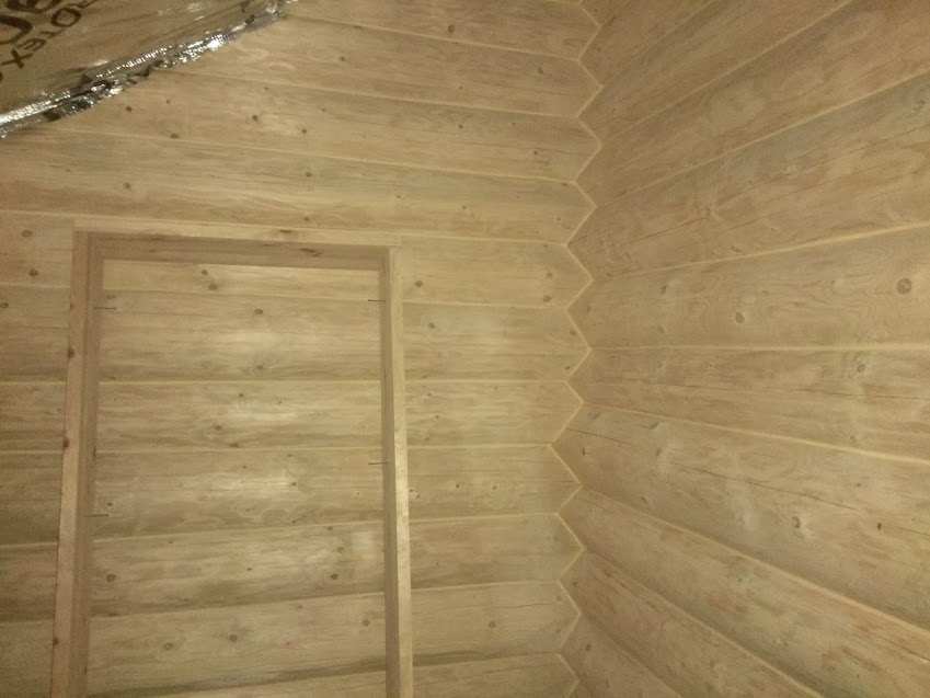

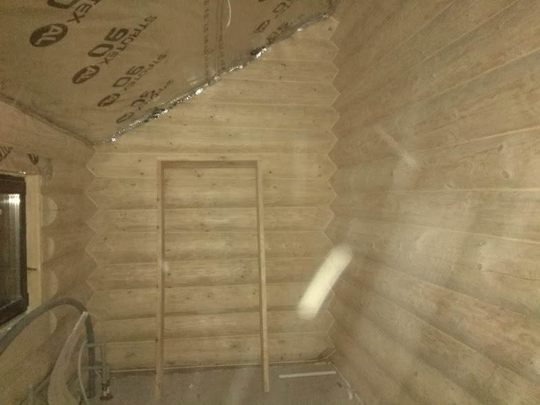

Uvex Опубліковано: 20 березня 2018 Поділитись Опубліковано: 20 березня 2018 Ну как "дунули"? фото-видео дашь пасатреть? Дунули так, что мама не горюй. Я бы даже сказал - вдули. Это было самое информативное исследование (а я их проводил 3 штуки). Теперь есть понимание, куда двигаться. Сруб из оцилиндровки - это одна большая дырка Сами стены - очень плохо держат тепло. Почти везде - примыкание потолка к стенам - сифонит. Углы - сифонят. Деревянные двери и окна - сифонят в основном на стыке рамы со стеной: Производитель не знает, как заделать эти стыки. Герметиком нельзя - нарушится подвижность. Его порвет. А что, если использовать пластичную пену? Очень напрягла воздухопроницаемость на стыке потолка со стеной в парной. Там должно быть герметично, иначе много пара попадает в утеплитель и в стену над потолком. Там фольга на стыке с бревном отделывалась алюминиевым скотчем. Видать, не лучшее решение. Нужно будет переделывать. Тот еще гимор. Ну и немножко видео в жанре фэнтези: 11 Посилання на коментар Поділитися на інших сайтах More sharing options...

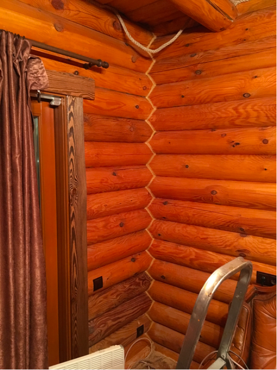

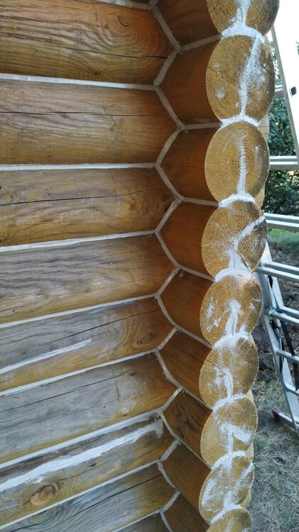

Uvex Опубліковано: 29 листопада 2018 Поділитись Опубліковано: 29 листопада 2018 Всем привет. Вверху я приводил картинки, полученные в результате теста на воздухопроницаемость и теплопотери. Одним из серьезных узлов были углы внешних стен. Изнутри. Например: Прошлись герметиком зигзагом по углу. Теперь задумались.. А достаточно ли этого? На снимке тепловизора идут ответвления "холодные" горизонтальные слева и справа от угла. Посилання на коментар Поділитися на інших сайтах More sharing options...
Дядя Виталя Опубліковано: 11 грудня 2018 Поділитись Опубліковано: 11 грудня 2018 Все равно со временем разболтается и вопрос встанет о полной герметизации. Судя по картинке подбивка-то уже просится, но думаю что если смотрите в сторону герметика, то есть смысл им и сделать и к подбивкам больше не возвращаться Посилання на коментар Поділитися на інших сайтах More sharing options...

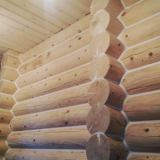

Дядя Виталя Опубліковано: 11 грудня 2018 Поділитись Опубліковано: 11 грудня 2018 Вот тут тоже изнутри сделано, но – полностью + наружное тоже будет, но уже только в конце весны-начале лета как погода будет. Герметик акрил 100 с прокладкой антиадгезионного шнура, как сейчас модно говорить теплый шов, а суть одна 1 Посилання на коментар Поділитися на інших сайтах More sharing options...

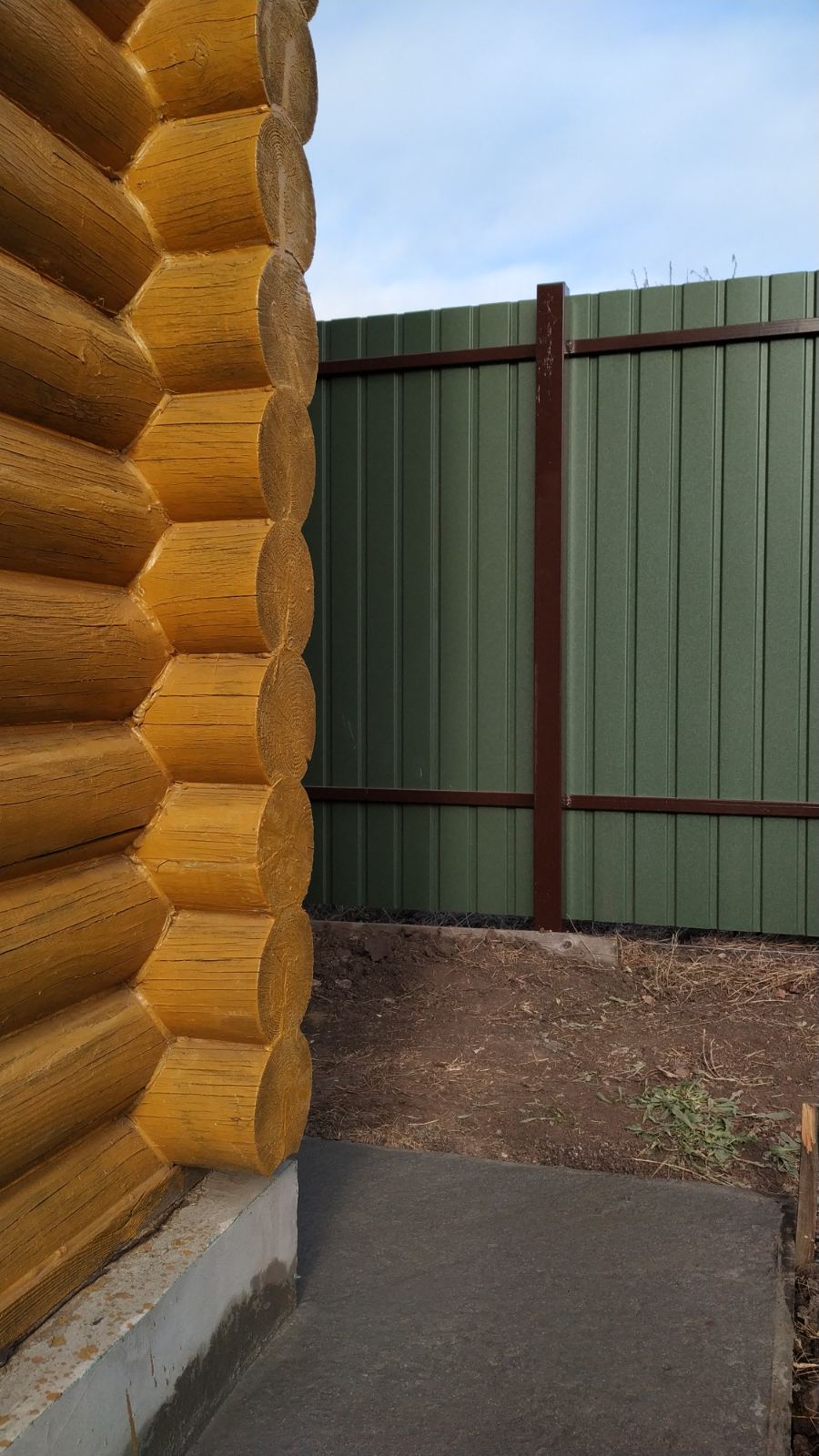

automate Опубліковано: 10 листопада 2020 Поділитись Опубліковано: 10 листопада 2020 Подскажите, мастер предлагает сделать герметезацию сруба снаружи, температурв ближайшие дни обещают днем 0 .. +2 Герметик Adler ramsauer 160, который по инструкции наносится при температуре +5 .. +40 градусов. На что мастер сказал, что это фигня и они наносят и при более низкой температуре. Есть у кого опыт использвоания при таких температурах? Соглашасться или все же ждать более теплях дней, скорее уже весны? Посилання на коментар Поділитися на інших сайтах More sharing options...
ЧП Ненашев А Б Опубліковано: 10 листопада 2020 Поділитись Опубліковано: 10 листопада 2020 Из описания герметика от Ramsauer: Акриловый герметик Ramsauer 160 Acryl уже через 1 час образует поверхностную пленку и полностью отверждается прибл. через 1-2 недели в зависимости от погодных условий до пластоэластичного материала, не склонного к рыхлости. Да, на ближайшие 10 дней прогноз не очень теплый, но на солнечной стороне в светлое время дня можно и провести герметизацию. PS: за продукцией от компании ADLER можете обращаться к нам - мы официальные диллеры и для форумчан у нас хорошие скидки 1 Посилання на коментар Поділитися на інших сайтах More sharing options...
automate Опубліковано: 10 листопада 2020 Поділитись Опубліковано: 10 листопада 2020 Да, на ближайшие 10 дней прогноз не очень теплый, но на солнечной стороне в светлое время дня можно и провести герметизацию. если сейчас купить материал и передумать делать до весны, он без проблем долежит, скажем, до апреля? Можно цену в личку, спасибо Посилання на коментар Поділитися на інших сайтах More sharing options...
ЧП Ненашев А Б Опубліковано: 10 листопада 2020 Поділитись Опубліковано: 10 листопада 2020 если сейчас купить материал и передумать делать до весны, он без проблем долежит, скажем, до апреля? Можно цену в личку, спасибо Срок хранения в запечатанной тубе при комнатной температуре - 1 год. Но, при покупке необходимо смотреть дату выпуска партии, если планируете проводить работы весной. В личку не могу дать ответ - только могу ответить на Ваш запрос в личке. Поэтому, если не возражаете, могу цену написать здесь. Розничная цена на ADLER сегодня 243,64 грн за тубу 600 ml. Скидка - 15%. 1 Посилання на коментар Поділитися на інших сайтах More sharing options...

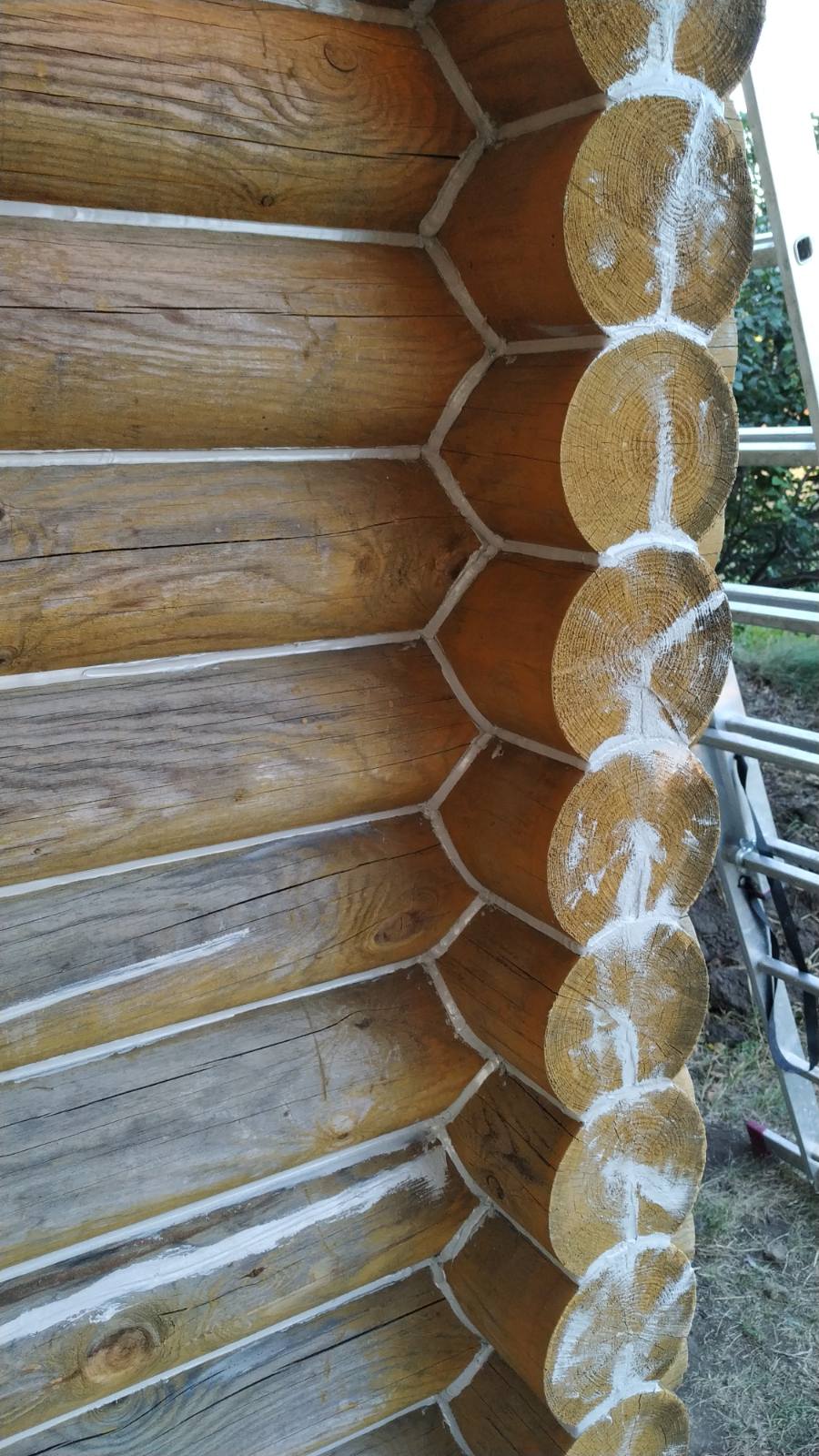

МАКАР Опубліковано: 22 січня 2021 Поділитись Опубліковано: 22 січня 2021 По истечении 13 лет таки замазали все швы по наружке и плюс крупные трещины в верхней четверти бревна. Иначе прогреть дом зимой было невозможно. Все выдувалось. Паклю птицы все время выдергивают. Посилання на коментар Поділитися на інших сайтах More sharing options...
