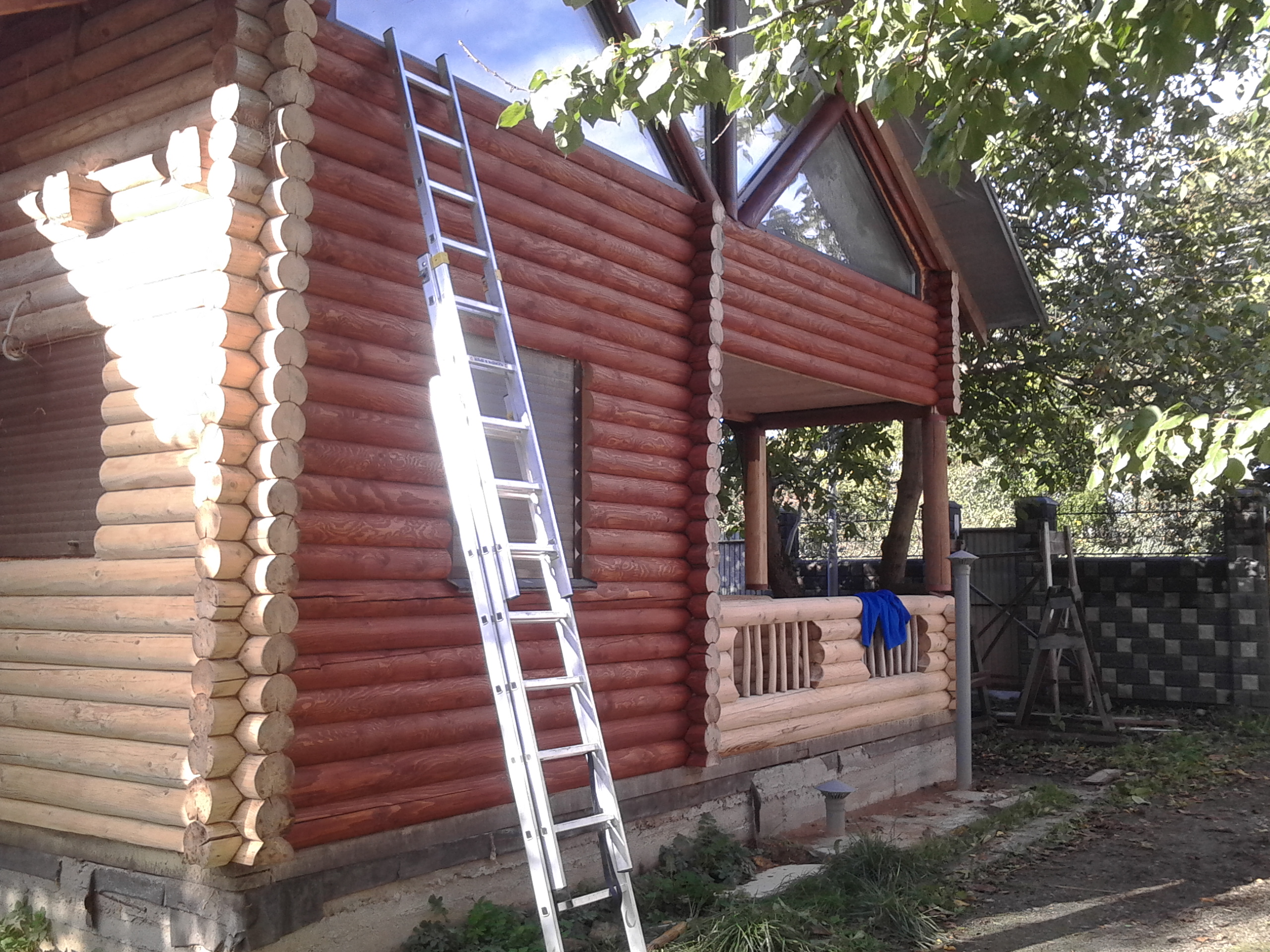

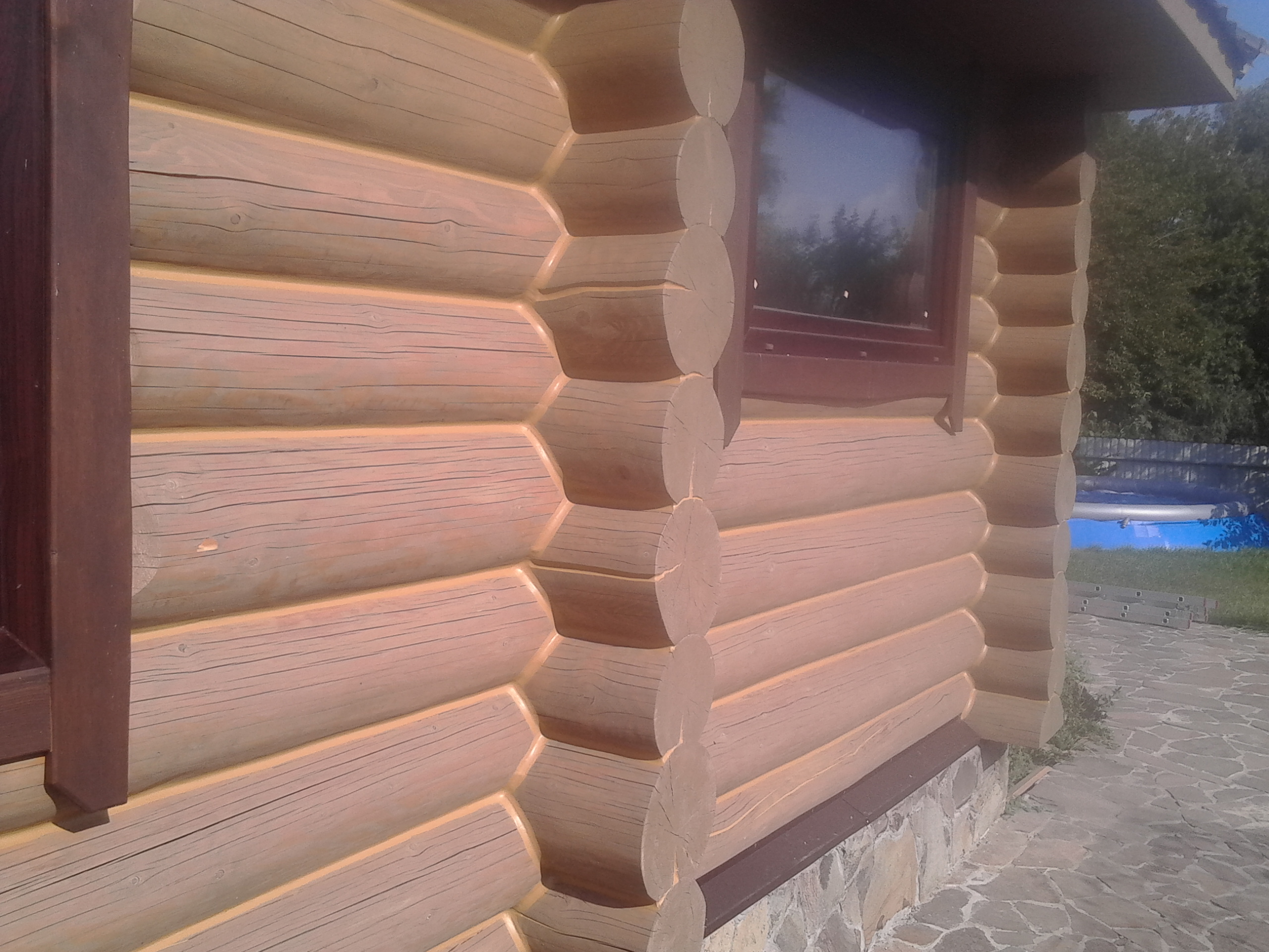

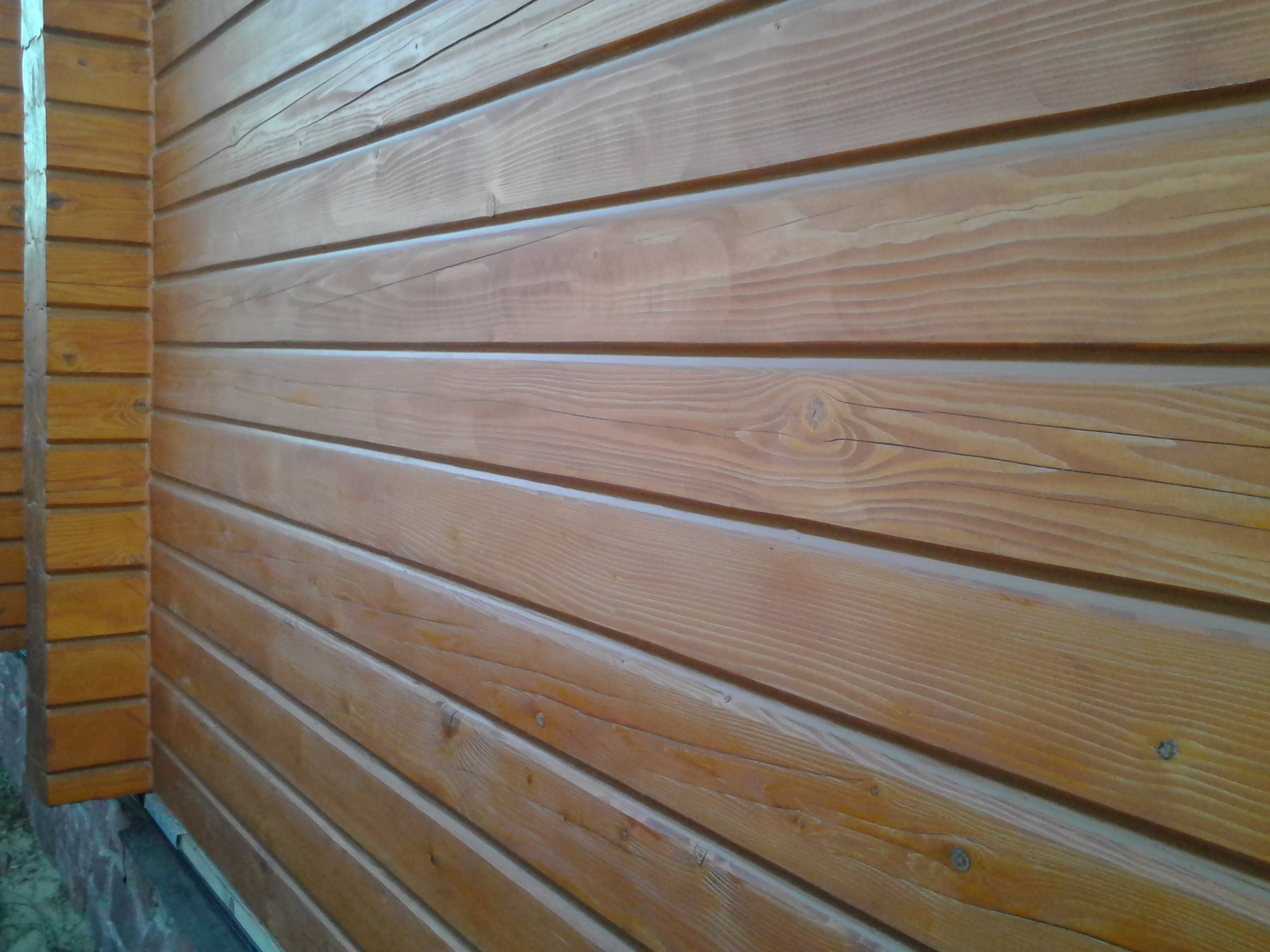

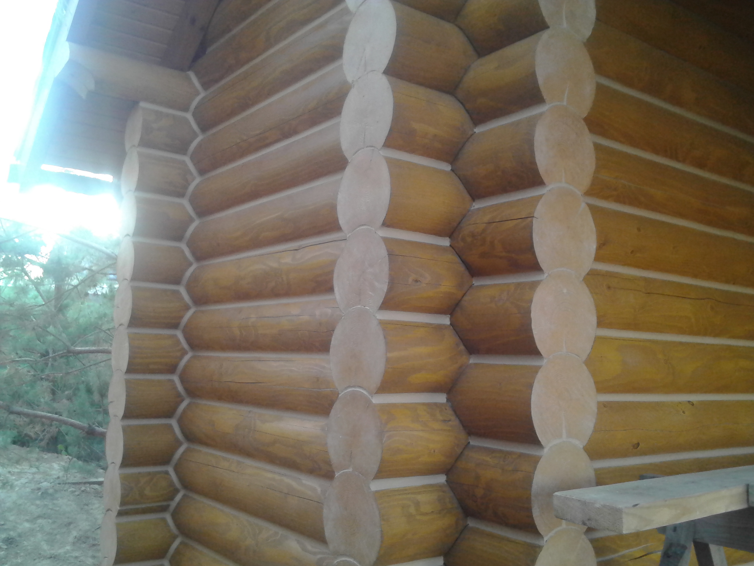

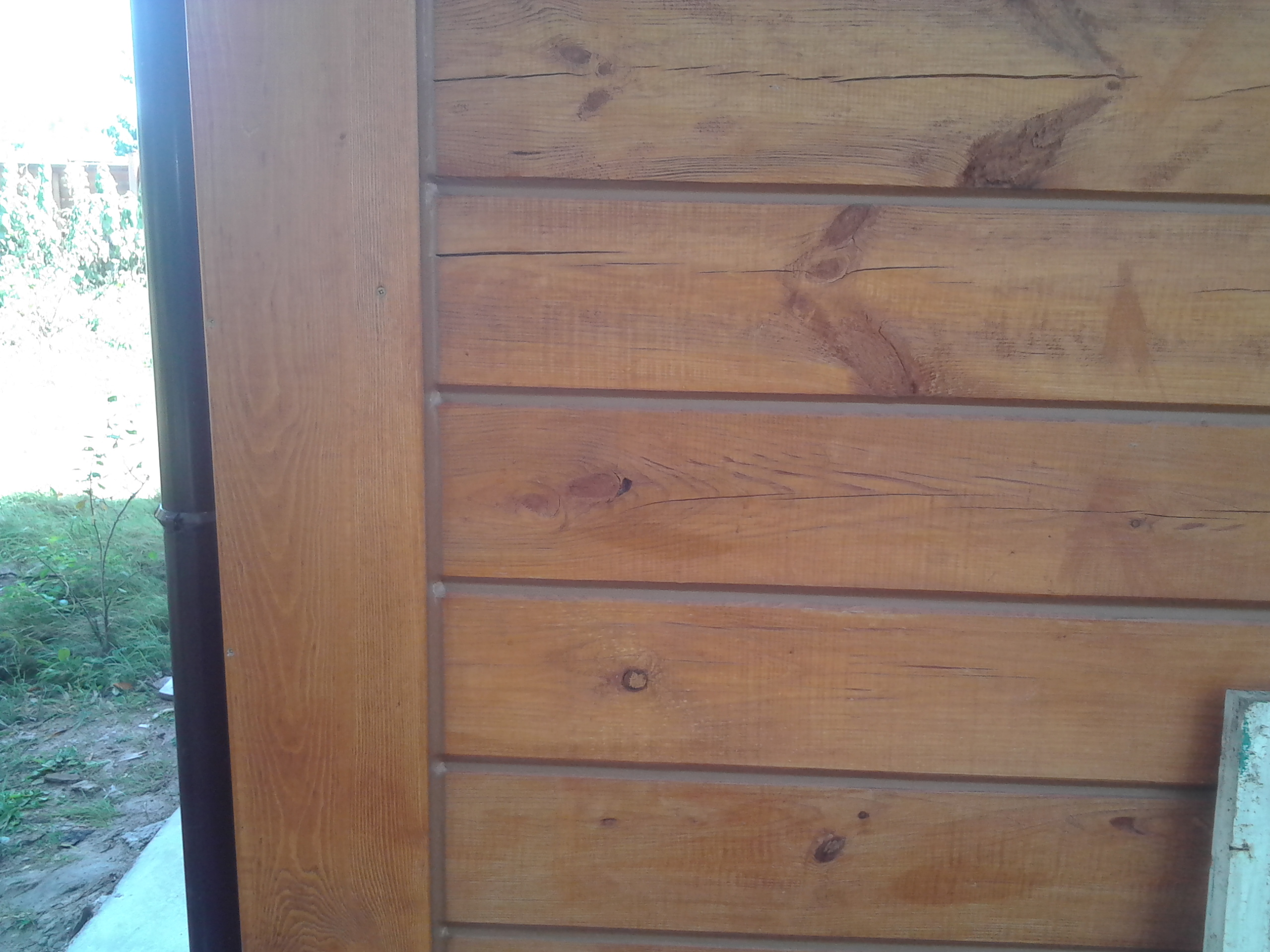

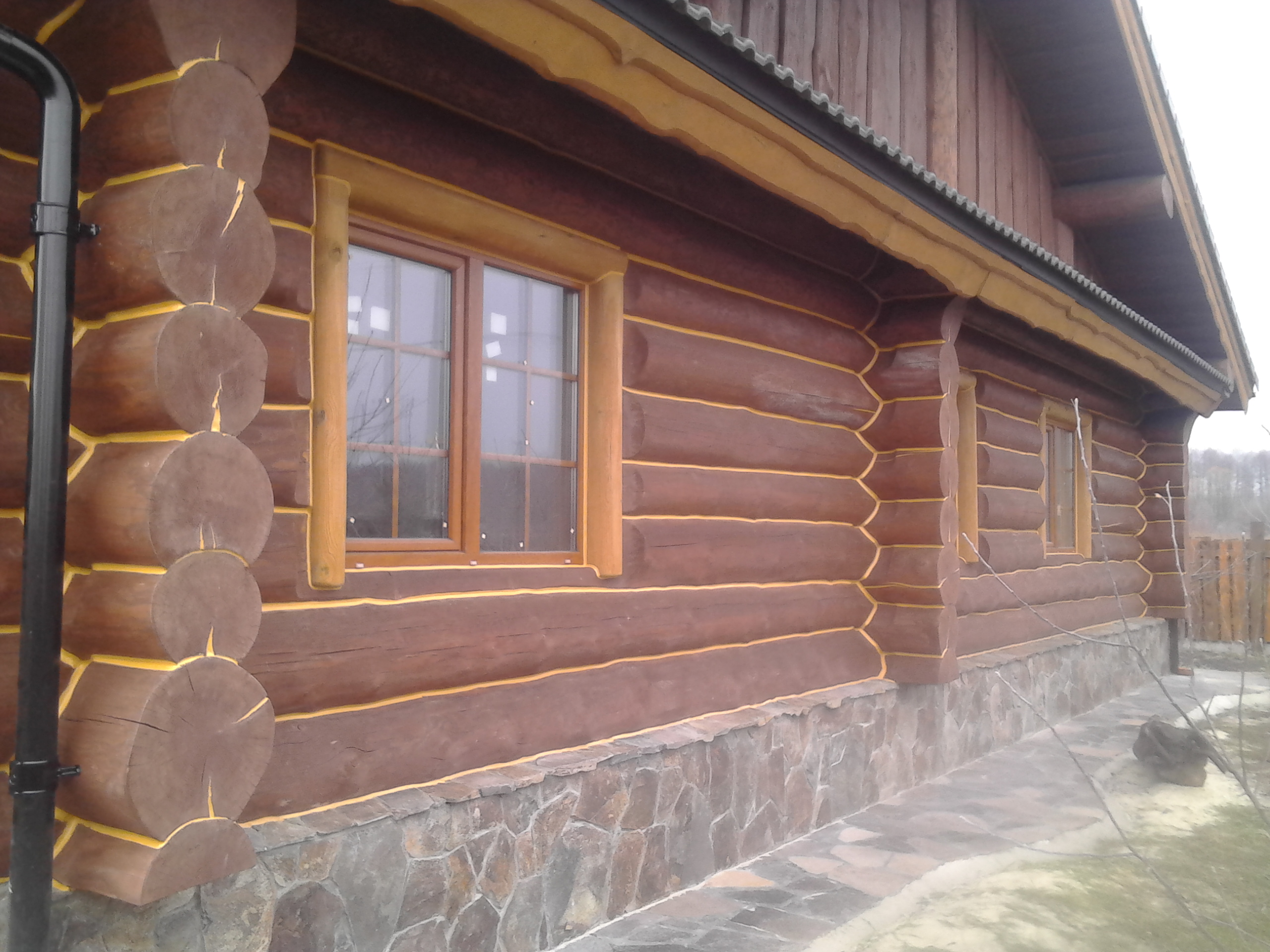

Некоторые из работ...В первых двух случаях шлифовка и покраска тоже наша работа.
Максим, Вы герметизируете здание со сруба в целом, или только стены?
Тестировали ли на воздухопроницаемость Ваши объекты после до и после герметизации? Если да то какой получается порядок цифр?
Все зависит от утепления крыши.Если вы это имеете в виду.Если необходимо - то утепляем. Цифры не назову,так как тепловизора не имею,но по словам заказчиков - результат однозначно присутствует.

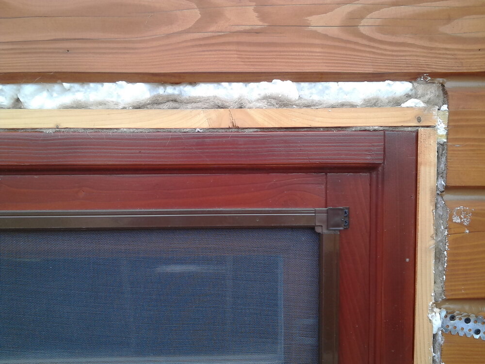

В данном случае полная перепаковка окна.

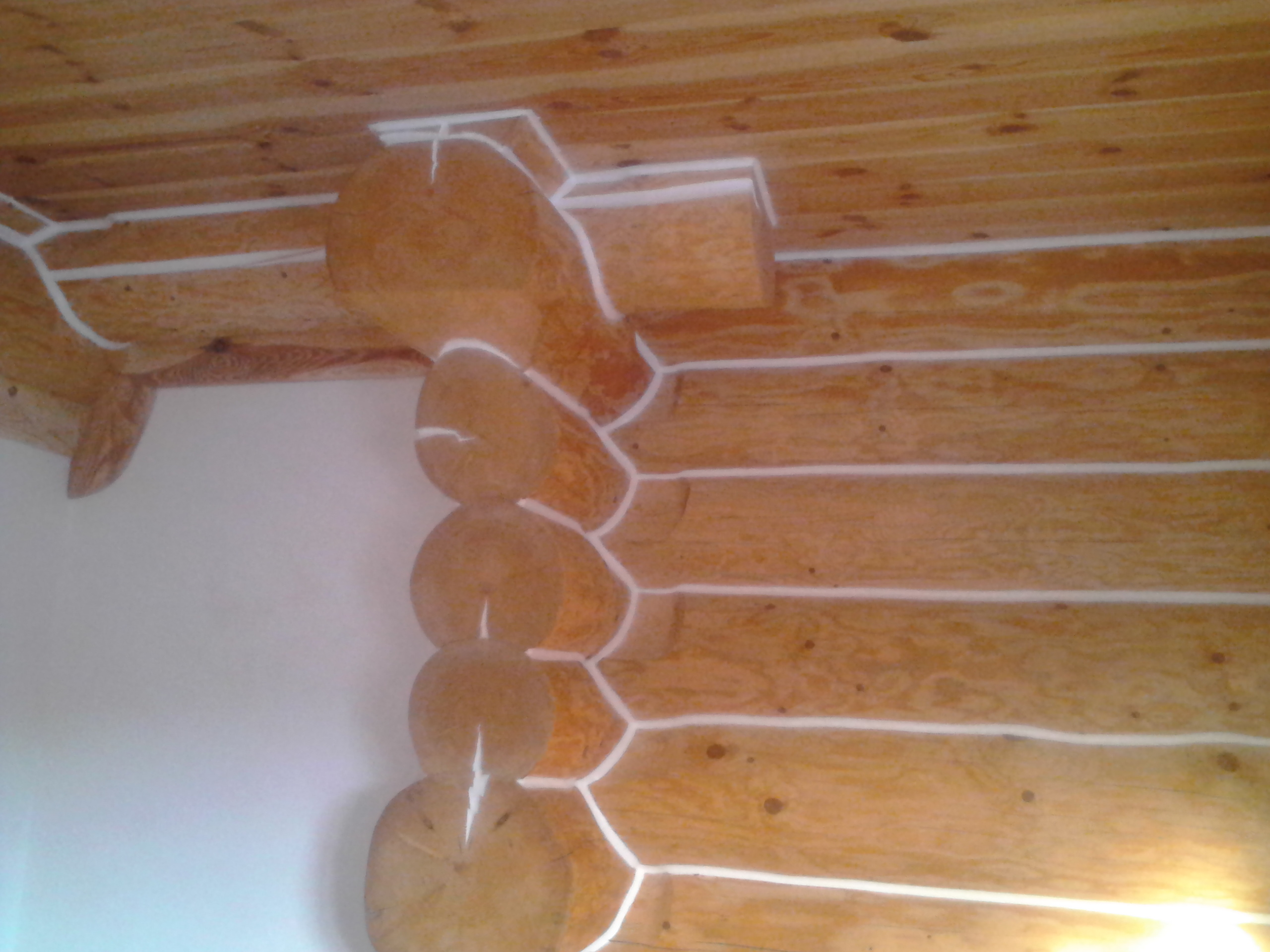

Всем привет. Имею баню из оцилиндрованного бревна ф220.
Герметизировали стыки и щели снаружи. При сборке укладывали межвенцовый утеплитель шириной 30 мм.
Хочу уменьшить теплопотери. Отсюда вопросы:
1. Есть смысл делать конопатку только изнутри? (перед герметизацией)
2. Сильно ли повлияет на теплопотери дополнительная герметизация изнутри?
Визуально стыки между бревнами довольно плотные, больших трещин изнутри не наблюдаю.

Добрый день. Можно наносить акриловый герметик, если внутренние стены сруба вскрыты льняным маслом?
:(:(можно развести герметик водой промазать швы, дать просохнуть и только потом нанести акрил, но результат будет 50/50
Это как? может поотпадать?
нет, просто не прилипнет
изнутри в таком случае - конопатка. Акрил я бы не рискнул... как минимум там где отклеиться будет неЭстетично.
Конопатка для внутрей Бани как по мне - самое оно. Но найти "мастера" не так просто... я в свое время не нашел.

В сухих помещениях пойдет. а вот в душевой - вся эта пакля будет намокать от влажности.

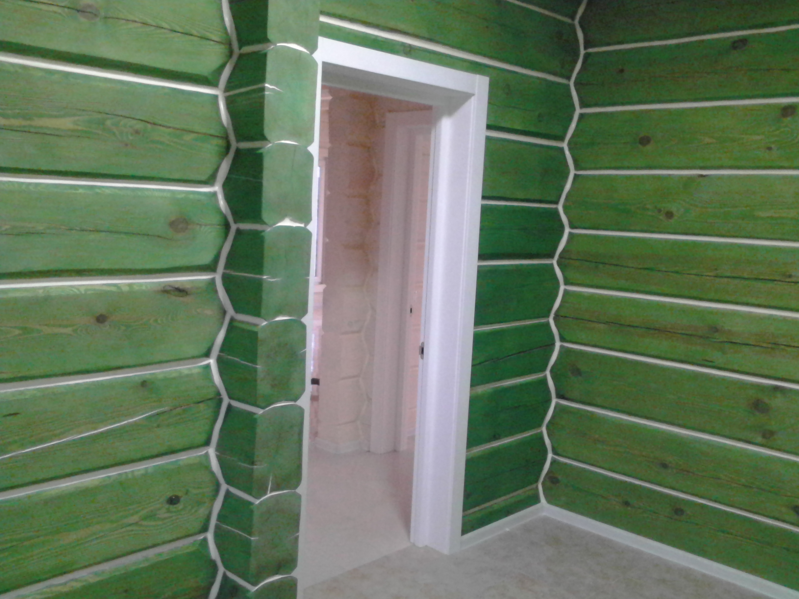

Ты имеешь в виду такой внешний вид?
Да. красиво как по мне.
В душевых помещениях конечно же это сильно не подойдет.
