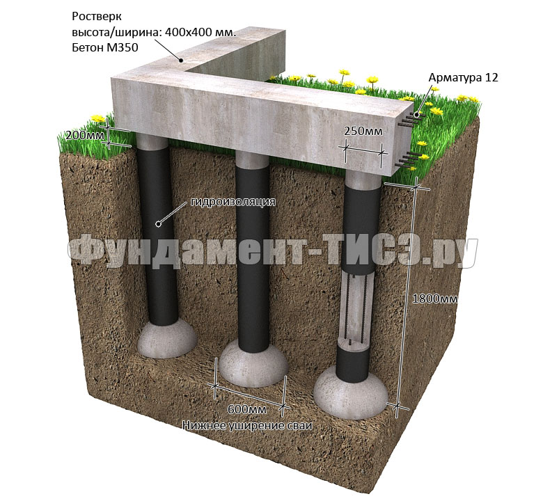

4. Если под домом построить погреб/подземный этаж, то каким образом выполнить примыкание заливки пола террасы к стене дома?
5. Имеет ли смысл первый этаж дома сделать цокольным, углубив его на 800-1000мм в почву? Даёт ли углубление помещения в почву в моём случае какой то выигрыш или проигрыш в плане энергосбережения?
В таком варианте,уровень пола террасы окажется на одном с потолком цокольного
этажа(ведь ВЫ не будете "зарывать"террасу?),и на достаточной высоте от грунта,что дает возможность «организовать» добротный деревянный пол (внешняя точка опоры лаг-на «ленту ТИСЭ»)Исключая заливку пола террасы,можно не экономить на остеклении и устройствах для борьбы с конденсатом!
Касательно погреб/подземный этаж,как по мне,однозначно нужен.(тем более,что на Вашем участке низкий уровень грунтовых вод?)
факт что,гидроизоляция и утепление фундамента и перекрытия цокольного этажа
обойдется дороже УШП,но при этом у Вас получается приличная (неотапливаемая)
площадь тех. и хоз. помещений:
-рекуператоры
-коммуникации ,отопления,водоснабжения,приточной вентиляции
-котельная (с возможностью отвода «избыточного тепла»на террасу под окна)
-доступный погреб
...а почему-бы,не рассмотреть варианты с плоской крышей,над террасой?!!
...за одно,и от «громоздких,всем ненавистных колон) избавиться?:(
-рекуператоры
...как то так,при устройстве цокольного этажа-1,2-или без него-3

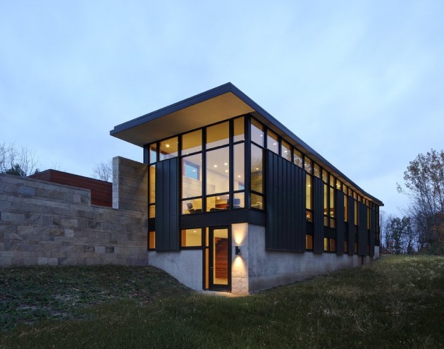

Це, ще незавершений Львівський офіс Ігоря Жорила... (впевнений, він буде не просто пасивним, а активним)...
І я вдячний йому за знання, котрі отримав від нього...
... і вірю, що після війни збудую такий же ж в Києві...
