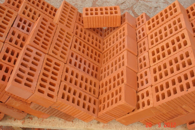

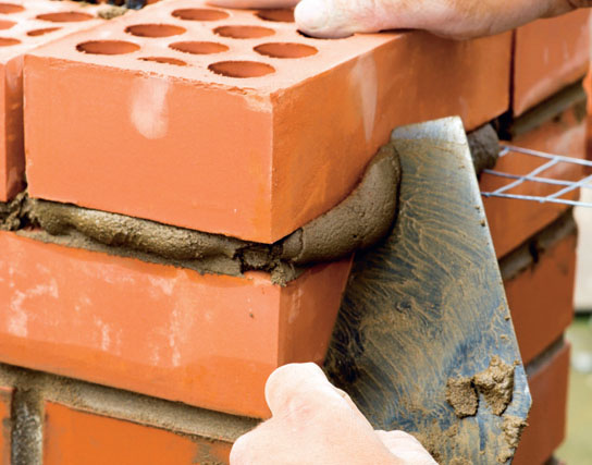

а почему??? какой тогда выбирать???
Лучше керамика как по мне, можно взять по плотнее но пустотный. Все таки хар-ки по лучше будут..
Untitled-2358.jpg.28d9686ce41a9e2183a0c87232e8ee7d.jpg1570953.jpeg.f9a9b1be99a7d073901af08552a5bff1.jpeg
  • 4 тижні потому...
;3283056']Если была геология и заключение, да еще и по заключению проектировали то переживать-то особо нечего, разве что можете выложить данные для проверки и собственного успокоения и форумчане помогут..
[ATTACH]407519[/ATTACH][ATTACH]407520[/ATTACH]
а если брать крерамику, то как строить??? в 2 кирпича+пенопластом утеплять??? и что тогда с фасадом делать??
