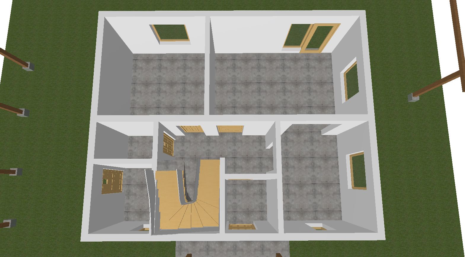

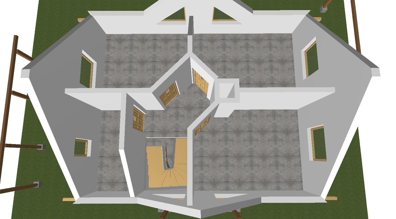

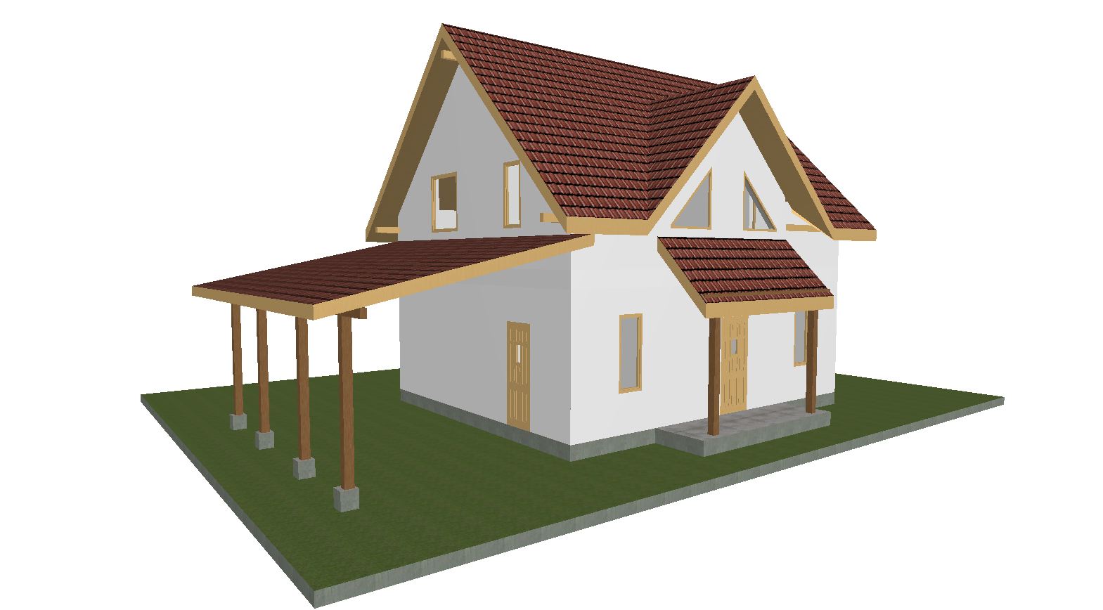

faraon Опубліковано: 19 січня 2015 Поділитись Опубліковано: 19 січня 2015 (змінено) Вот исходники: Фасад - 155 кв.м., из которых остекленения и двери - 20 кв.м. окна в обоих вариантах - двухкамерный стеклопакет, 5-и камерный профиль. кровля и там и там - полимер-песчанная черепица фасад и там и там - штукатурка на вентилируемой основе (каркас + рейка 20мм + ПСБ-50мм + штукатурка) в обоих вариантах: электрокотёл Kospel + радиаторы при "на улице -10-15": 1 вариант (в среднем ) тратит на отопление 4,5-5,5 квт/ч*** 2 вариант - 3-3,5 квт/час*** ***это максимум на что котёл периодически включался на поддержание внутри 21 град. (расходы в деньгах в месяц - 450-500 грн и 300-350 грн соответственно) 1 вариант утепления: пол - УШП, наружные стены - 150мм, наклонные стены мансандры - 200мм, последнее перекрытие - 200мм 2 вариант утепления: пол - УШП, наружные стены - 200мм, наклонные стены мансандры - 250мм, последнее перекрытие - 250мм вот где-то так ;) Леонид, ещё раз прошу прощения, что в твоей теме, но чисто интересно, а что же покажет расчёт?план 1 эт.pdfплан 2 эт.pdf Змінено 19 січня 2015 користувачем faraon Посилання на коментар Поділитися на інших сайтах More sharing options...

SON Опубліковано: 19 січня 2015 Поділитись Опубліковано: 19 січня 2015 фасад и там и там - штукатурка на вентилируемой основе (каркас + рейка 20мм + ПСБ-50мм + штукатурка) Сей момент совсем не понял. Нарисуйте в разрезе. при "на улице -10-15": Теплопотери для расчета системы отопления считаются на самую холодную пятидневку. По Киеву это минус 22, в хате 20-22. Расход тепла за отопительный период по средней температуре по палате, :D т. е. за отоп. период. В плане потребления газа/электрики второе считать более правильно. наружные стены - 150мм, наклонные стены мансандры - 200мм, последнее перекрытие - 200мм А из чего собсно стены? Площадь наклонных стен? Геометрию вспоминать не хоцца. :D Последнее перекрытие - это потолок мансарды? Площадь? пол - УШП Если интересны ВСЕ теплопотери, то давайте пирог пола, если интересует только разница при разном утеплении стен и перекрытия, то считать пол нет смысла. Посилання на коментар Поділитися на інших сайтах More sharing options...

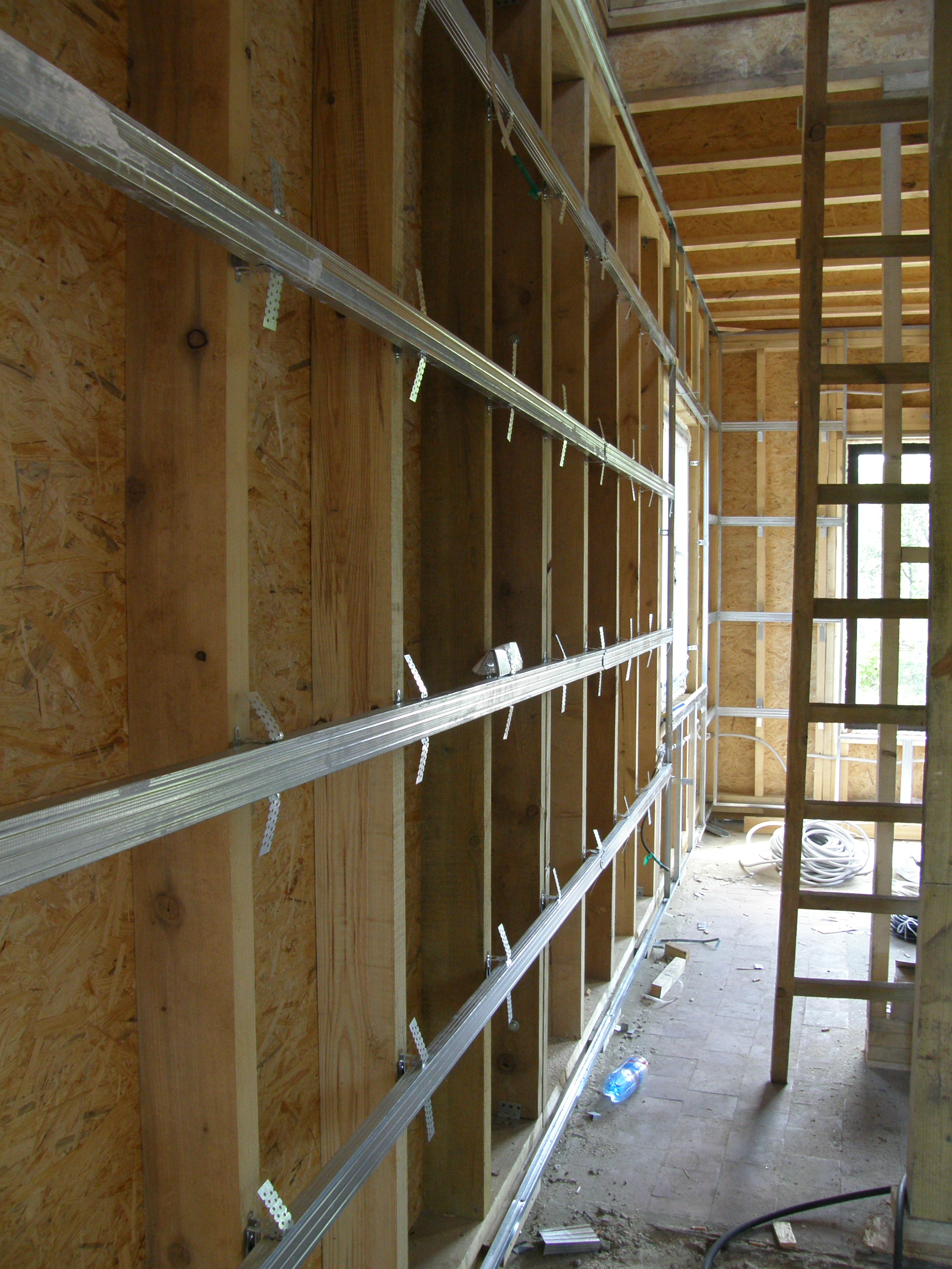

faraon Опубліковано: 20 січня 2015 Поділитись Опубліковано: 20 січня 2015 итак фасад - есть каркас, на нём осб, на нём вертикально рейка и к ней уже прикручен ПСБ, по которой уже армировка и декор (нарисовал как смог)))))) ) Площадь наклонных стен 28 кв.м. Площадь перекрытия мансарды 32 кв.м. разрез по фундаменту тоже в картинках.... и вот нашёл фото каркаса изнутри с профилем перед монтажом гипсокартона....разрез по стене.pdfразрез фундамента.pdf Посилання на коментар Поділитися на інших сайтах More sharing options...
Vikctor Опубліковано: 20 січня 2015 Поділитись Опубліковано: 20 січня 2015 есть каркас, на нём осб, на нём вертикально рейка и к ней уже прикручен ПСБ, по которой уже армировка и декор (нарисовал как смог)))))) ) Простите, я правильно понял из описания и разглядел на картинке, что между наружным утеплителем и ОСП есть вентилируемый зазор? Т.е. этот слой только для фасада, в утеплении не участвует? Опять же ПСБс не самый жёсткий материал - не слишком "хрупкой" наружная отделка получается, когда он (утеплитель) не всей плоскостью к стене прижат? П.С.: вопросы без желания задеть, хочу лишь понять. Посилання на коментар Поділитися на інших сайтах More sharing options...
faraon Опубліковано: 20 січня 2015 Поділитись Опубліковано: 20 січня 2015 Простите, я правильно понял из описания и разглядел на картинке, что между наружным утеплителем и ОСП есть вентилируемый зазор? Т.е. этот слой только для фасада, в утеплении не участвует? Опять же ПСБс не самый жёсткий материал - не слишком "хрупкой" наружная отделка получается, когда он (утеплитель) не всей плоскостью к стене прижат? да всё верно - это ТОЛЬКО основа для штукатурки. Как утепление - НЕТ. Единственное обратили внимание летом ТАКОЙ фасад хорошо работает - жару сбивает. если с креплениями не жалеть, то всё нормально выходит, рейка вертикально с шагом 500мм и ПСБ горизонтально (на 3 рейки выходит) в шахматке, и главное ГОСТовский ПСБ монтировать, а не облегчёнку. И хорошо углы вязать... Не смог фото вложить, монтажное, именно такого фасада((((((...на 4-х этажном каркаснике, рядом с ж/д дорогой (200м), шатает регулярно))))) от проходящих составов - на фасаде нет ни одной трещинки... П.С.: вопросы без желания задеть, хочу лишь понять. всё нормально 1 Посилання на коментар Поділитися на інших сайтах More sharing options...
