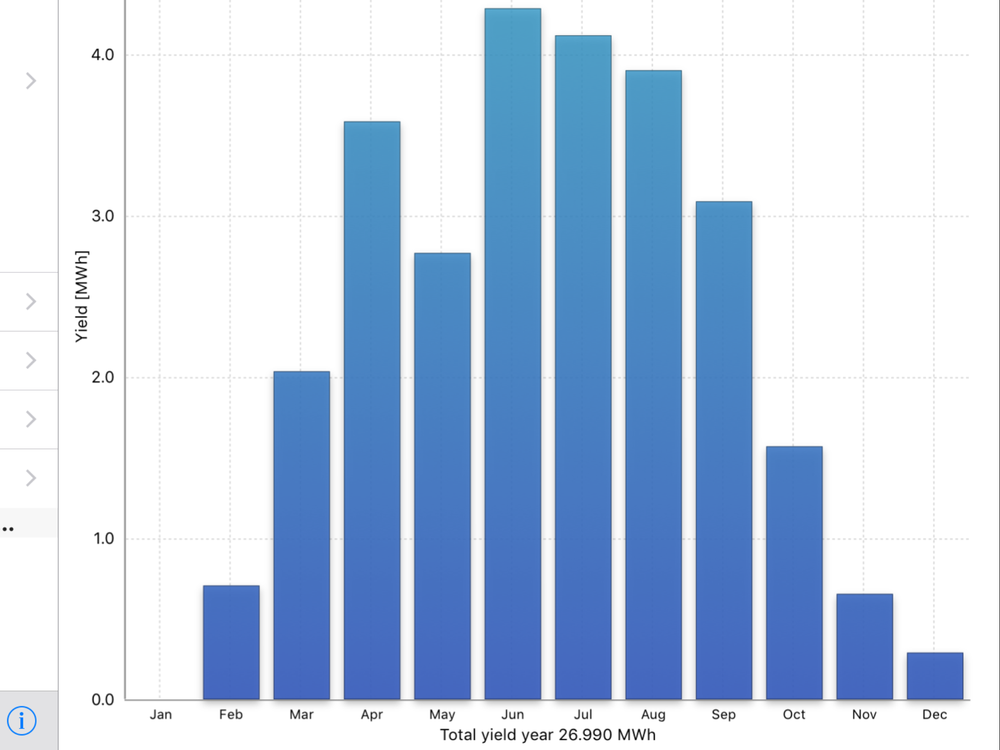

Владельцы солнечных станций , поделитесь цифрами выработки за последние три месяца.
Да хоть за 11, в мае был провал из-за перегоревшего автомата

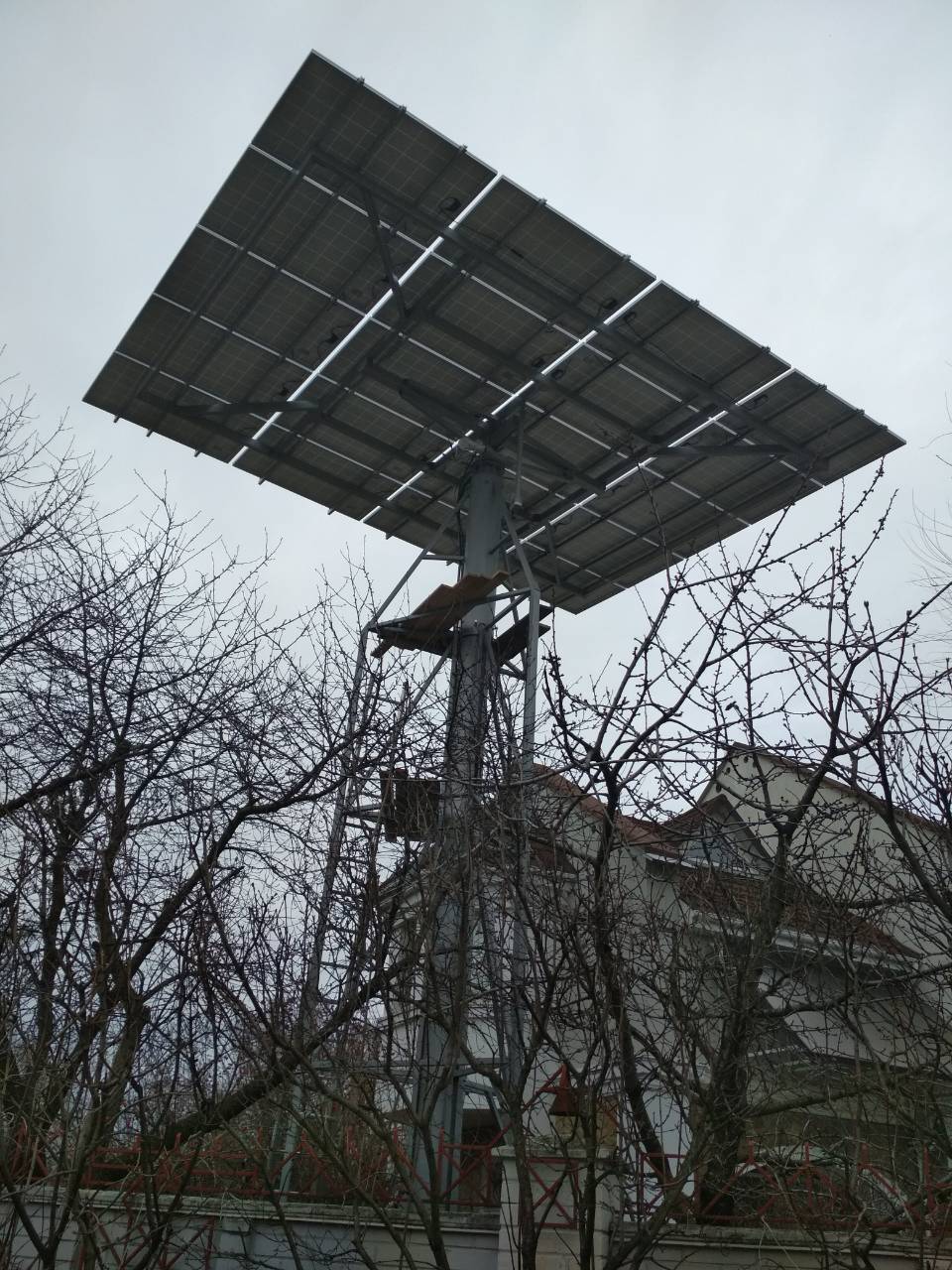

Кстати, как относитесь к ветрякам?
Жодного відошення.
а зря.
раньше на этом месте был ветряк. а теперь, со вчерашнего дня, такой улавливатель солнечной активности.

а зря.
[ATTACH]596556[/ATTACH]
И сколько это в купе тянет по деньгам?
