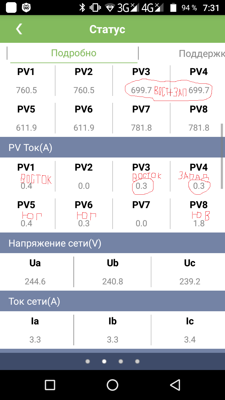

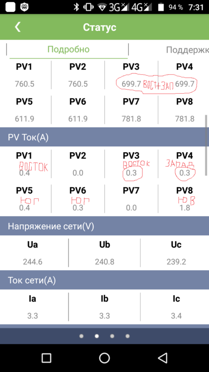

А ви впевненні, що працює з оптимальною віддачею?
Є можливість промоніторити цілий МРРТ і кожен з його входів окремо?
В Хуавея є.
Тіко річ про 0.5%. І це по перше. А по друге - інсоляція, температура. З цими, постійно змінними, параметрами Ви там хоть що міряйте, а не змусите інвертор працювати в максимальному ККД.
Хочеться ідеалу , ну найближче може з SolarEdge вийде. Але якщо гроші є
Вот так выглядит мониторинг на хаувее по стрингам.
ймовірно, він (інвертор) відображає те, - що "генерує" на виході,
тобто реально на вході там різниця по стінгах є,
а інвертор вирівнює її по "меншому" стрінгу, і відображає те що "зрівняв"..?
В будь-якому випадку, кути різні (тим більше це - СХІД та ЗАХІД), то й продуктивність повинна відрізнятись, вона апріорі не може бути однакова!
Бо, якщо ні, - то не розумію.?!
А можливо тимчасово почергово відключити/підключити ці стрінги в одному МРРТ,
та подивитись на результати відображення в моніторингу?
Как позволяет участок так и ставятся панели, я же не в чистом поле, с востока и запада немного мешают соседние дома,юг тоже немного с утра и вечер прикрывается постройками. Поэтому работает как работает, все равно все нормально работает и меня полностью устраивает. 5000кВт за месяц набегает.

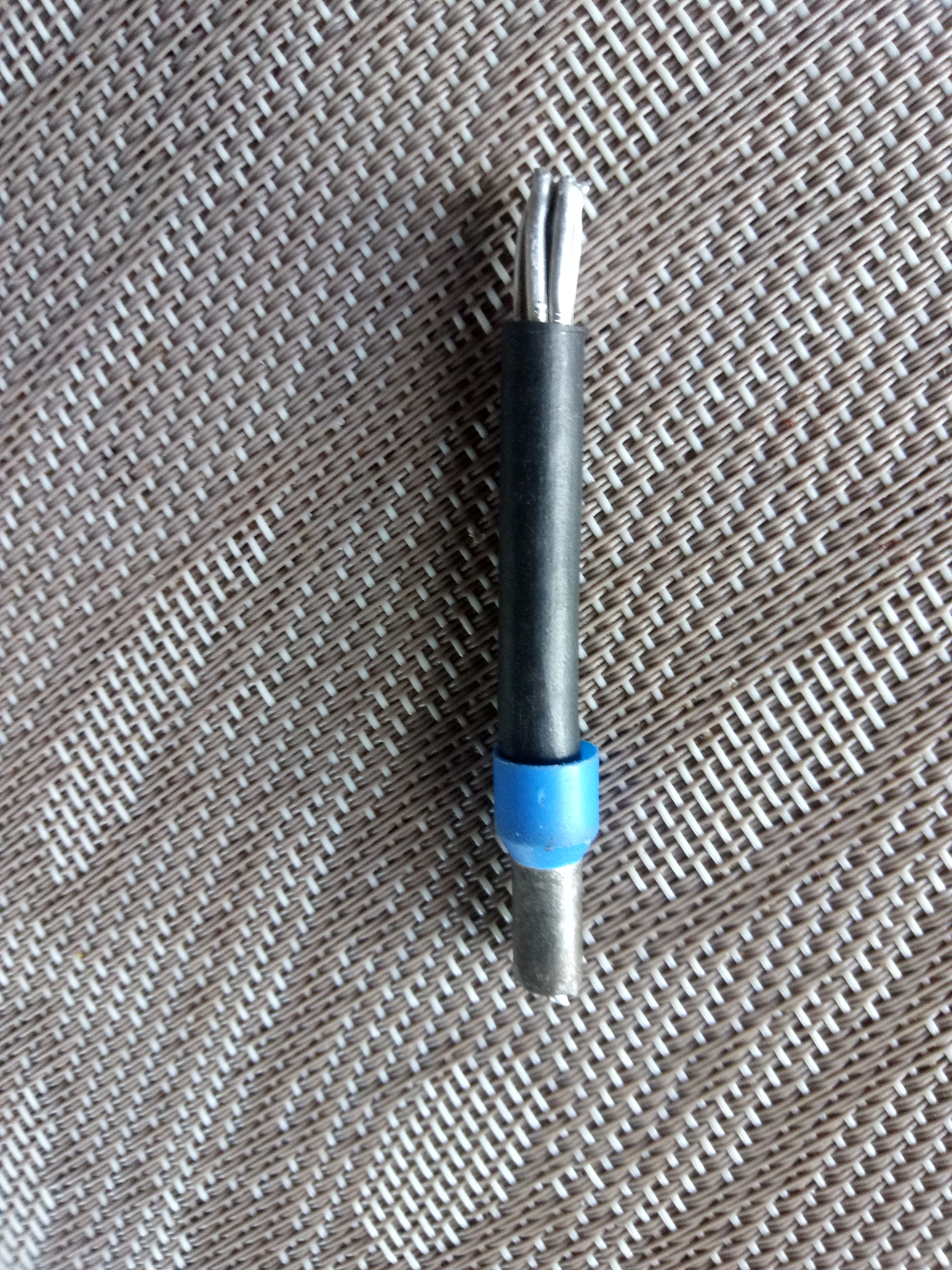

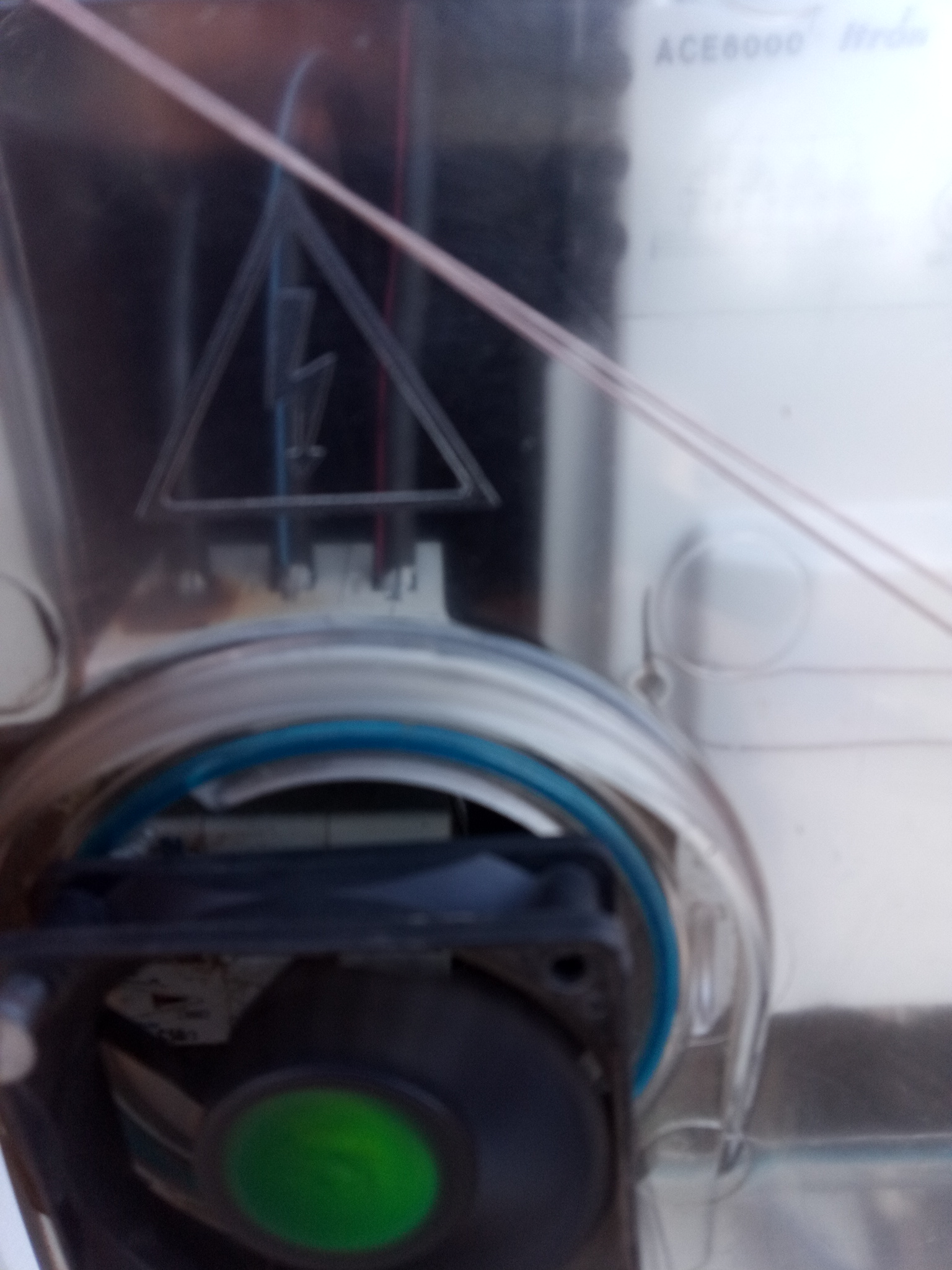

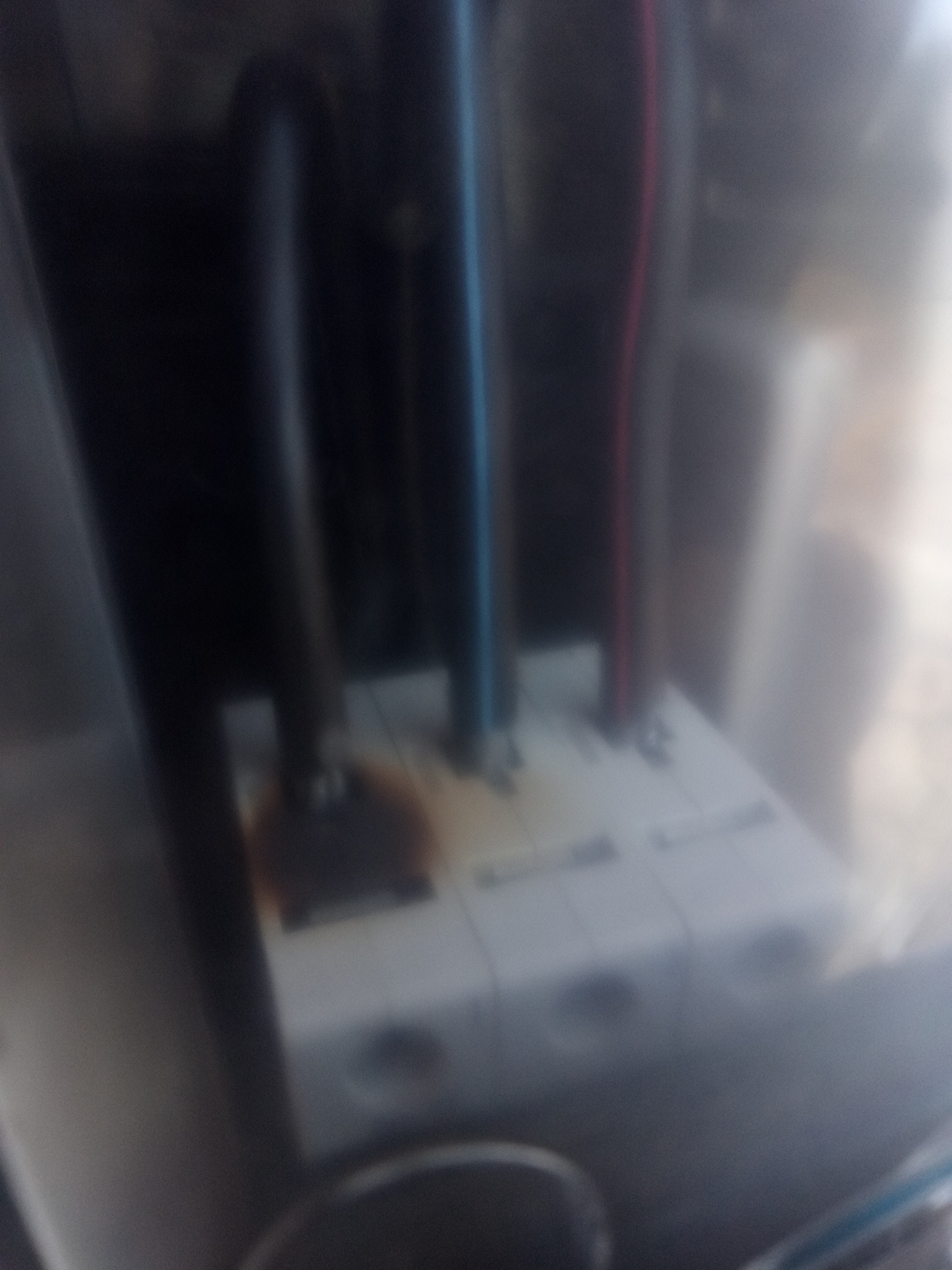

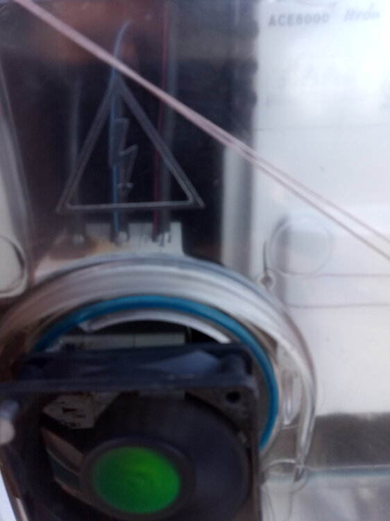

Всем привет, возникла проблема на входном автомате. Ввод у меня 4х16 сип, автомат еатон50а, начал подгорать один провод. Ещё летом это началось, поставил Кулер на автомат, грелся до 70град, с кулером 50. Ещё летом в облэнерго оставил заявку что горит автомат, реакции 0. Привёз новый автомат легранд, сдал на проверку, бесплатно менять не хотят, оплатил им. Так вот, когда они устанавливали узел учёта на этот сип не поставили гильзы, сейчас при замене, поставлю гильзы на сип16. Спасут ли гильзы от такова выгорания? От автоматов дальше разводка медью 16. Там ничего не греется, а вот вводной сип16 перед коробкой даже горяченький, град 40 примерно. Как правильно в автомат сип подключать, чтоб не горела клема? Сейчас похолодало и долговременной идёт отдача 30кВт. Фото прилагаю. Спасибо заранее за ответы.
этот наконечник для меди, сюда он никак не катит
нужно так:

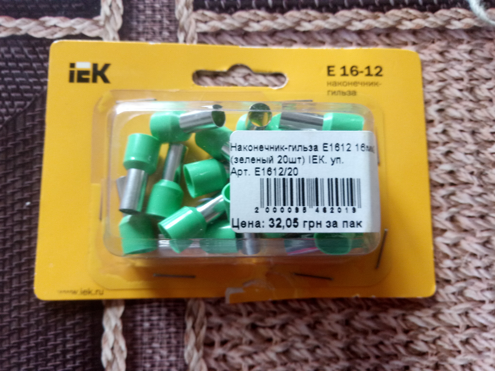

А в магазине сказали что они покрыты спец покрытием и что алюминиевый провод можно вставлять и обжимать. Надурили что ли?
нет не надурили, сказали все правильно)))
только практического применения это не имеет. Сами посмотрите, когда обожмете, если обежмете, будет ли толк с них. Там для тонкой проволочки, а тут люминий толщиной с 1-2мм местами
А кто-то зажимал сип16 на автомат через такую гильзу? Как другим 30кВт станции подключают?

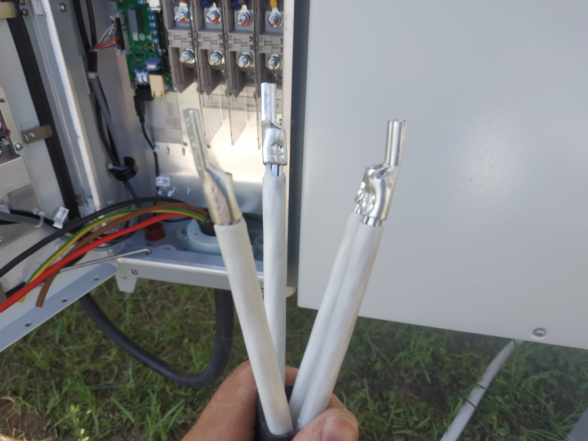

Тоже самое прошел и я в июле) В добавок ящик без тени целый день на солнце. В итоге - поставил СИП 50 квадрат и до самой ТП (150м), без гильз, обжались хорошо, дальше все медь 25 квадрат, проблемы больше нет. С заменой "воздушки" (16 квадрат) на собственный СИП ушла проблема завышения напряжения при максимальной генерации из-за низкого сечения "воздушки".
От тп до моего столба идёт приличная воздушка, а вот со столба как бы мне какую-то усеченку 16 сип поставили что ли, в магазине видел 16 сип, так там вроде потолще провод. Надо со своим кусочком в магазин съездить сравнить.
А как Вы 50 ку всунули в автомат? Там же не влезет.
Это делал электрик с РЭСа, я только наблюдал) Он выкусил пару жил из СИПа и с натягом вставил, автомат АВВ, там относительно крупное отверстие с обжимной муфтой для кабеля.
А що,вам на 30 кВт по ТУ поставили 16 сип? В мене був сип 16,так замінили на 25 сип.....
Нужно проверять сечение, на работе менял вводной кабель и СИП-16 оказался СИП-10 после измерения жил штангелем.
Заплатил за вышку для замены кабеля с 10 квадратов, на СИП-16 и заменил в итоге на тоже самое. :evil:
В самом автомате зажимы разной конструкции, есть зажимы которые жилы СИПа как бы в кучу собирают и сдавливают.
Вот на видео простое решение
В счетчике между СИПом и болтами подложил кусочек стальной трубки разрезаной вдоль что бы болты не резали жилы.

СИП нормально обжимается в качественном автомате без всяких гильз. Вот только на 30кВт никак не 16мм :fool: = 4*25 СИП и только честного сечения. Которые цветастые СИПы зачастую заниженного сечения. Недавно менял СИП, т.к. горел автомат. Вместо заявленных 25мм по факту 18мм. Одессакабель +- честного сечения.
