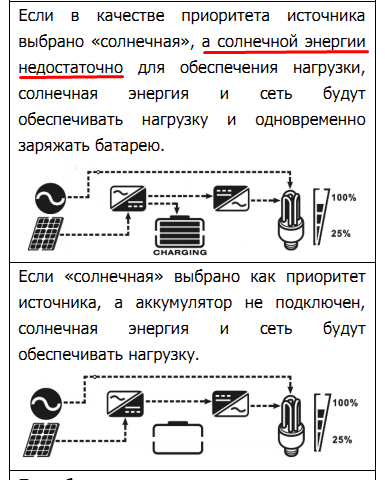

Можно поставить гибридный ИБП 5000Вт, 48В + МРРТ контроллер 80А, ISМРРТ BF 5000, AXIOMA energy .
Может работать с АКБ и без АКБ. В сеть не отдает, из сети подмешивает.
есть более продвинутые аппараты
и подмешивает не из сети а из солнца к нагрузке - так будет вернее.
А смысл? Если нагрузка 2кВт, от солнца идет 4кВт, получается он никогда не будет использовать солнце. Скорее наоборот, если солнца достаточно, сеть не подмешивается, если установлен приоритет PV
В мануале также написано, хотя может я не так понял.
суть не меняется, я даю трактовку с точки зрения схемотехники девайса.
Такой инвертор в режиме приоритета солнца подключен к сети ВСЕГДА, а солнце подмешивается в реальном времени DC/AC преобразователем.
Вот если бы было на оборот и то и говорить можно было бы иначе
Понял так. Если нагрузка меньше солнца, то счетчик стоит.

счетчик не будет стоять, или будет но иногда, всегда будет некий переток, то в одну то в другую сторону, иначе нельзя, инвертор не может предугадать что будет следующие 10мс. На практике +/- около 60Вт гуляет туда/сюда. Бывает иногда и больше если сеть крайне не стабильна.

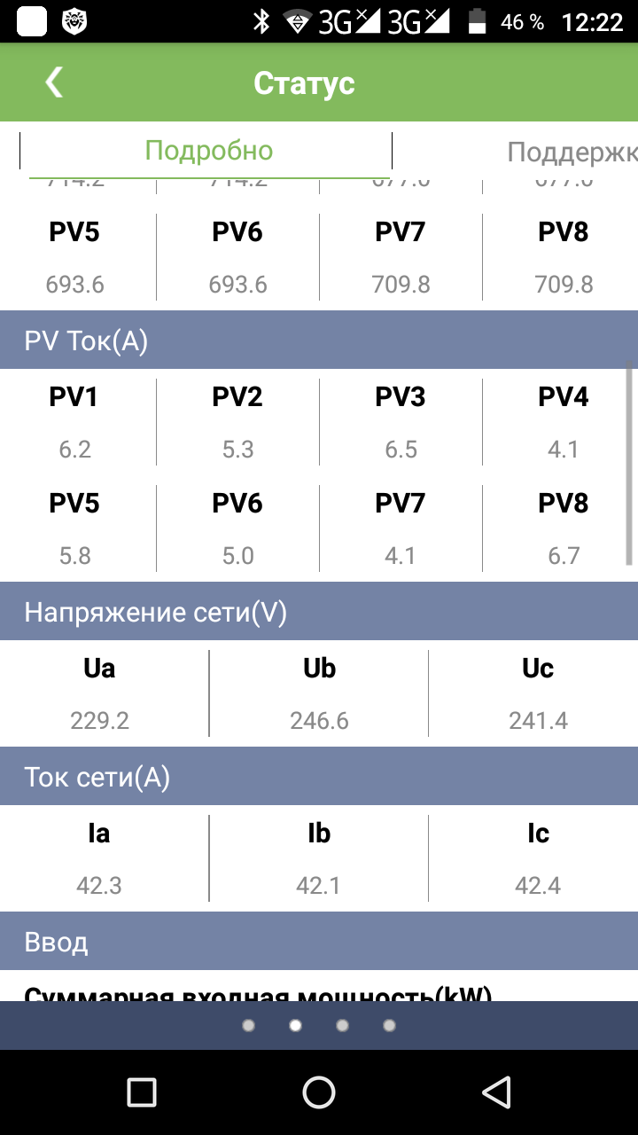

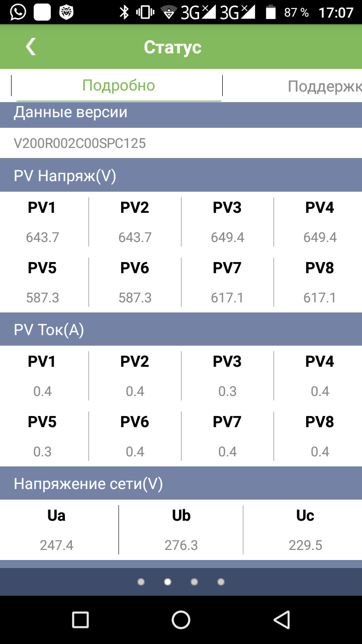

Ура у нас на улице наконец то после долгих жалоб наших приехали и перенастроили трансформатор. Доходило в сети до 276в на фазу. Инвертор последнюю неделю вообще сходил с ума, отключался по 120 раз. Сегодня опустили трансформатор на 2 положения и стало 230-240в когда у меня 30кВт отдаёт. Стоял трансформатор на самом верхнем положении. Перенастроили трансформатор за 1 час. А писал жалобы им ещё с прошлого года.
