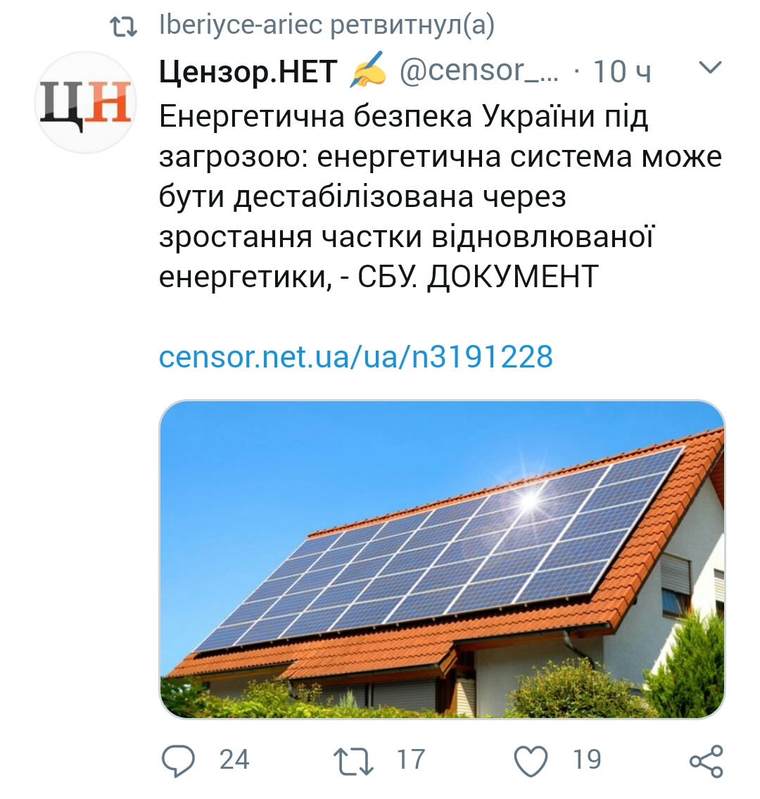

за нас уже СБУ ВЗЯЛОСЬЖ-)
Приватні особо їх не коцають але під роздачу можна попасти запросто.
project.liga.net/projects/future_green_tariff/
