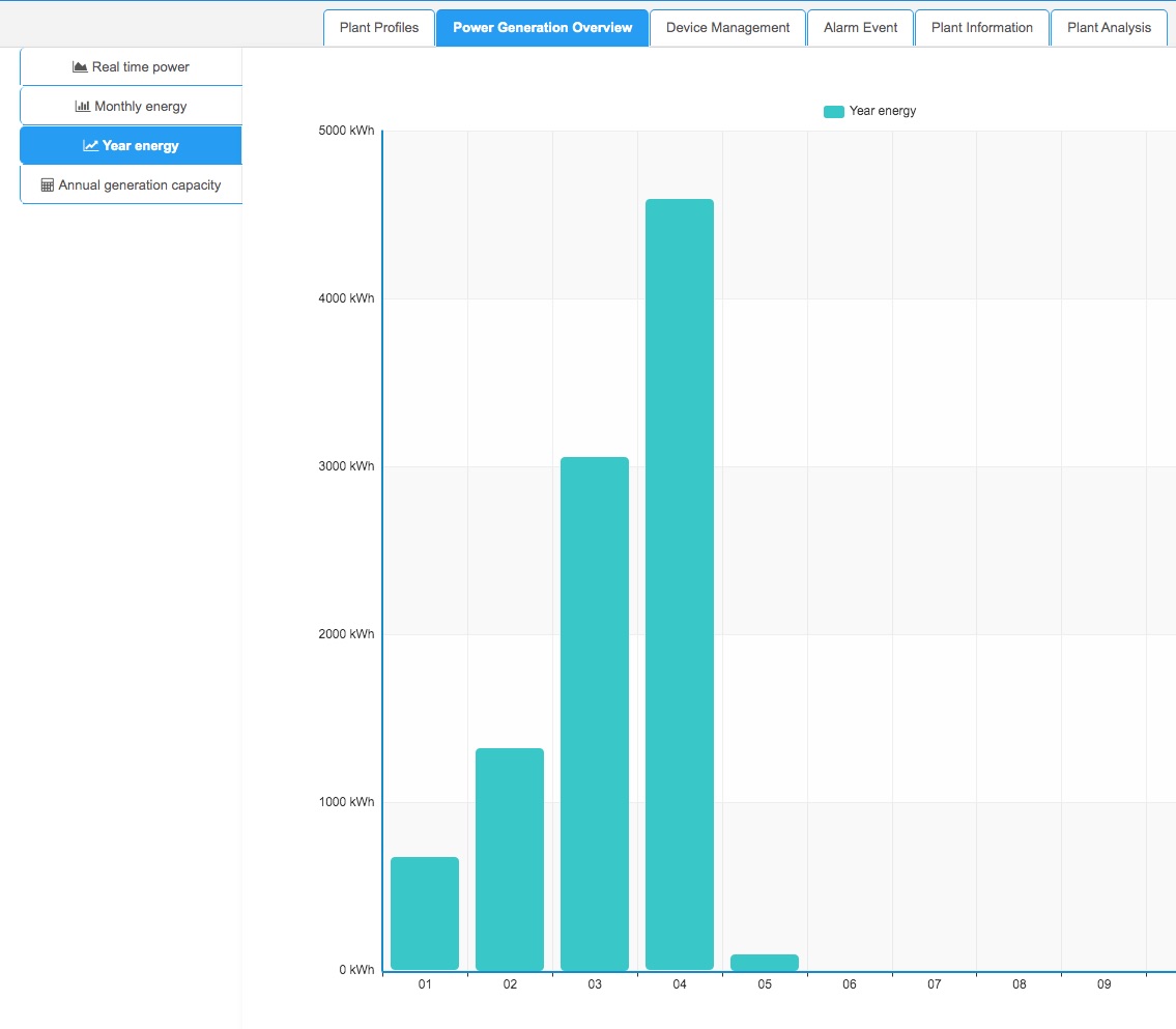

Я поставил себе две электростанции, и это мне обошлось
Солнечные панели - 0.67 евро/Ватт
Инвертор 10 Квт- 3500 евро
Кабель -1.05 евро\ метр (необходимо 100 метров)
Алюминиевый профиль - 1000 евро\ на систему 10 КВт
Установка - 800 евро\ за систему 10 КВт
Остальные расходы, это счетчик (покупается согласно требованиям облэнерго). При установке двух станций, счетчики обошлись по 10500 грн\за штуку. Возможно в Вашем городе будет дешевле.

ТЕПЕРЬ ОБЪЯСНЮ КАК ЭТО РАБОТАЕТ
Вы устанавливаете специальный счетчик, который считает электроэнергию, протекающую в обе стороны: от вас государству и наоборот.
Когда вы вырабатываете больше электроэнергии, чем потребляете, то за эту разницу вы получаете от государства деньги. Когда выработки недостаточно, то вы используете государственную электроэнергию. В конце месяца происходит перерасчет между потреблением и выработкой.
ТАКИМ ОБРАЗОМ:
1. Ваша станция произвела столько энергии, сколько было вами потрачено, то вы ничего не платите государству, а государство ничего не платит Вам.
2.Если вы использовали больше, чем произвели, то платите государству разницу.
3. Если вы использовали меньше, чем произвели, то разницу платит Вам государство
4. Этот вариант самый привлекательный, у Вас есть дом, в котором вы не живете (пустует) , то все что произведет станция будет куплено государством по цене 3,5 Грн за Квт. Соответственно окупаемость в разы быстрее. Согласно моим подсчетам, я окуплю эти станции за 3,8 года. ДОВОЛЬНО НЕ ПЛОХОЙ ПАССИВНЫЙ ДОХОД. Обсуждаем уважаемые форумчане :-)

Вот фотографии электростанции на 20 кВт. Размещено на одном навесе, на два дома
Не хилый парус получился, а как на счет ветровой нагрузки?
РС насмотрелся я прошлой зимой на летающие рекламные щиты на одесской трассе.
Архитекторы проектировали, надеюсь с умом:D

Так это, деньги на счет получали?
Неясно, как собираетесь оттуда убирать снег. Наверное, как нибудь уберёте.
Что мне совершенно не понятно, так это какую функцию выполняет профилированная "оцинковка" под панелями?
У ТП есть владелец - город Борисполь. РЭС посылает в горсовет, а горсовет себе цену не сложит.
Как докажу им что мой тариф 2014, так сразу получать начну
Добавлено через 4 минуты
Посмотрите на фотки, я специально оставил там дорожки, по которым можно ходить со шваброй и убирать снег зимой, пыль летом.

Счетчики стоят снаружи, такие требования были. Что по поводу навеса, я сперва составил проект , заверил в облэнерго, а потом приступил, так что к этому не предерутся, что касается домов, они зарегистрированы на два потребителя, война закончилась:-) завтра мне подписывают доки, проект и т.д.
S_Vladimir_79, Что то вы не то читаете.., полагаю, есть разница между частным лицом и юридическим ?Как раз для последних лицензия и нужна, потому как они занимаются комерческой продажей энергии, для частных домовладений маx. Мощность ограничена 10 кВт, так что много не продадите- это сделано для того (тоесть зелёный тариф), чтобы была хоть какая то окупаемость этих систем..
Лично у меня договор с облэнерго о продаже эл. энергии подписан уже как 4-ре месяца, никаких лицензий я не получал, каждый месяц почтой приходят квитанции о потреблении и генерации, но посколько у меня сейчас генерация маленькая то доплачиваю только разницу в потреблении, летом ситуация изменится в обратную сторону..
