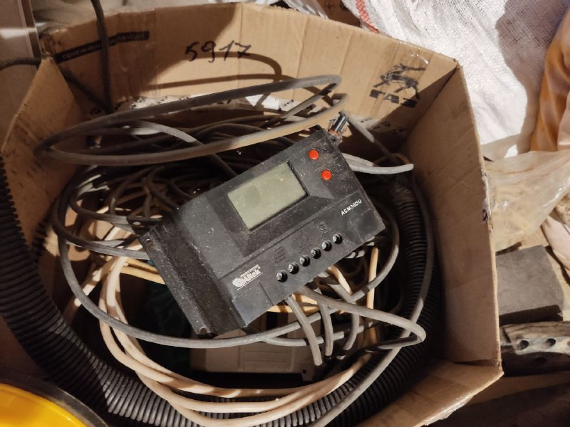

Есть б/у комплект:
home-energy.com.ua/ibp/altek-sk12-2000va.html
4 шт 3upsa.com.ua/products/solnechnaya-panel-altek-285p-60#:~:text=2568 грн
2 батареи akb-plus.com/batareya-akkumulyatornaya-ultracell-ucg75-12
Стоит купить как резерв ЭЭ на период блекаута?
Вроде 1,6 кВт вполне хватит для резервного использования ЭЭ.
39 минут назад, Gitan сказал:
Все от цены зависит
но имхо батареи не совсем от этого комплекта, точнее их емкость
они не смогут какое то продолжительное время выдать 1,6 кВт
а если с них такое часто запрашивали, а потом выходило солнышко из за тучки и заряжало их током под 40 ампер, а если еще и ээ появлялось в этот момент то и бесперебойник в них еще 20 добавлял
я этотк тому что батареи скорее всего еле живые
плюс нужно проверить работает ли контроллер от солнечных панелей, есть вероятность что сначала отключили батареи, а потом солнечные панели от такого они частенько горят
но как я в начале написал то все зависит от цены, а так да если батарей добавить/поменять то как резерв очень даже может быть
12 минут назад, mib сказал:
У меня стоит UPS на 2 кВт ProLogix Professional 2000 XLB USB.
На нем 4 гелиевых батареи ProLogix 12V 120AH (PK120-12) AGM
Думал подавать на вход UPSа питание от батарей. Поэтому доп батареи не нужны.
Цена обсуждаема. Пока непонятно нужен ли этот комплект.
Еще есть беда, одна панель упала и по ней пошла сетка (Разбилось верхнее стекло). Она рабочая? Как проверить?
Змінено користувачем Gitan
5 минут назад, Gitan сказал:
У меня так и сделано, единственно контроллер солнечных батарей подключается не на выход упса, а на клеммы батарей параллельно упсу
у меня панель на 600 ват, и нагрузка около 200 в светлое время суток панели хватает на покрытие нагрузки, но это в августе было, дальше будет хуже, но в любом случае генератором тарахтеть придется меньше
еще у меня параллельно упсу и солнечному контроллеру подключен блок питания с контроллером заряда, получился грубо онлайн упс :-) сонофф утром снимает питание с бесперебойника и в течении дня дом работает от соонечных панелей и их страхует блок питания, в итоге за август собрал чуть больше 40ка кВт*ч
как минимум она частично потеряла свои характеристики
в целом вам от этого комплекта нужны только 3 панели, к ним докупить мппт контроллер и подключить в свою систему
я пока еще осенью не пользовался, но судя по прочитанному начиная с конца октября моей панели будет хватать только на зарядку телефонов, но как будет на самом деле узнаю через пару месяцев
