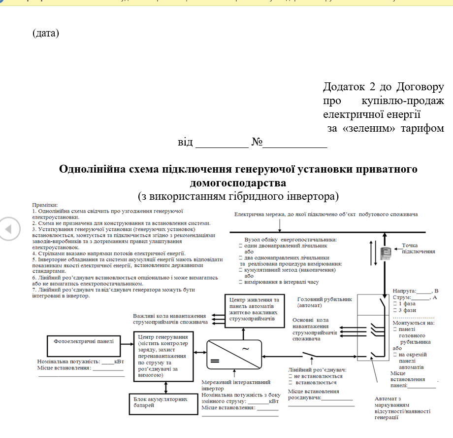

Однолінійна схема без Зубрів.
а що то за звір, і хто його робить?
39 хвилин тому, shneider_vova сказав:
Мені зробили копію прямо там.
5 хвилин тому, МакДо сказав:
так а вони де взяли цю схему? вона була в справі, після підключення електрики до будинку?

18 хвилин тому, shneider_vova сказав:
Спробуйте зугуглити. То типові схеми. В мене в справі такого не було, бо 11 років тому ніхто і не думав про ЗТ.

6 хвилин тому, МакДо сказав:
в про ЗТ.
ось таке? і цифри відразу заповнили зі слов?
5 хвилин тому, shneider_vova сказав:
Таке. Цифри ніби то сам маю вписати ) Сказали, якщо щось не зможу заповнити, мені там допоможуть. Там все одно контролери приїдуть перевіряти обладнання.
