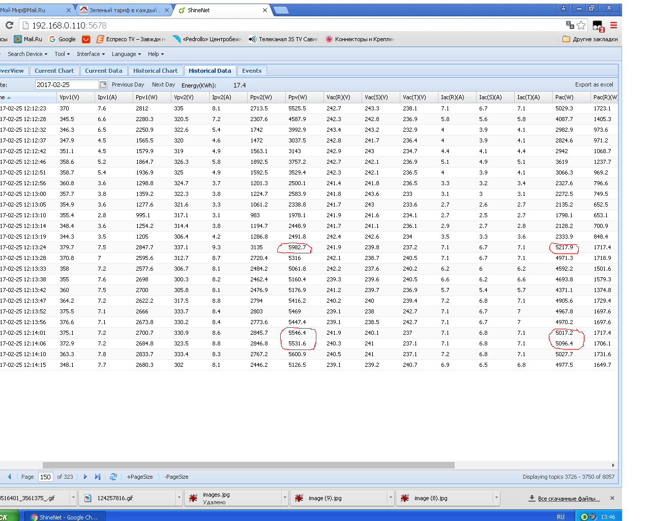

Любителям статистики..сегодня в час пик фото поле 5.145 Ррv-5654.2 Pac-5059.4
Ppv-5749.3 Pac-5030.1
Не пойму чего так?
может быть что и КПД, хотя хорошо бы еще видеть полную картину цифр, тем более у Вас же 5кВт инвертор? а там полка по генерации в сеть, и вот тот самый интересный вопрос, что делает инвертор когда есть лишнее....
в общем нада изучать, именно в этом конкретном случае.
Не пойму чего так?

Для сравнения:
PV1+PV2 power (W) - 6273
Grid power total (W) - 6150
в общем надо изучать, именно в этом конкретном случае.
Вот все цифры,но меня интересует,по чему так;
выработка больше,а генерация меньше и наоборот....я там обвел красной линией две цифры..705744282_.thumb.PNG.790743ab27f3a549a9e257dacee1b543.PNG
Змінено користувачем Инкогнито
Добавлено через 4 минуты
выработка больше,а генерация меньше и наоборот....я там обвел красной линией две цифры..[ATTACH]552630[/ATTACH]
Это данные усредненные за 5 минут.
Вам нужно посмотреть в режиме онлайн такие моменты.
Одного не могу понять как генерация в сеть стала больше, чем генерация с панелей. У Вас КПД инвертора более 100 % ??? Можно сделать вечный двигатель.
Из того что я наблюдал на сетевых гибридах, там реализовано смещением рабочей точки МРРТ в сторону меньшей генерации, фактически с модуля берется столько сколько нужно отдать в сеть.
Я тоже про это думал.
Но тоже кажется какая-то фигня, куда такая разница.

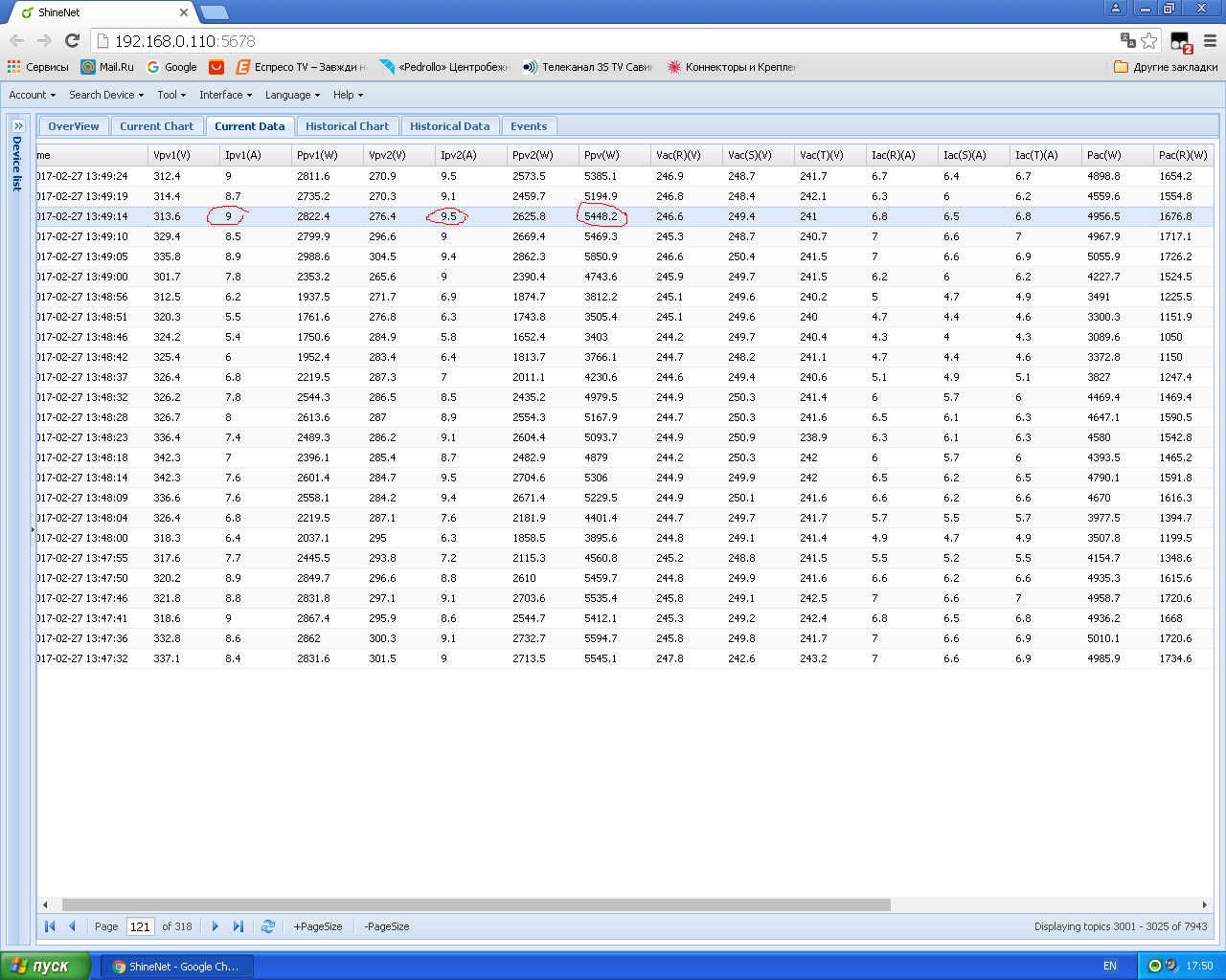

А инвертор не зажарится,ток с панелей более 9- ти,а по паспорту макс. 9 А? 1880120395_6.thumb.PNG.d52fc6d72ae6295eb840738bf3c44080.PNG
