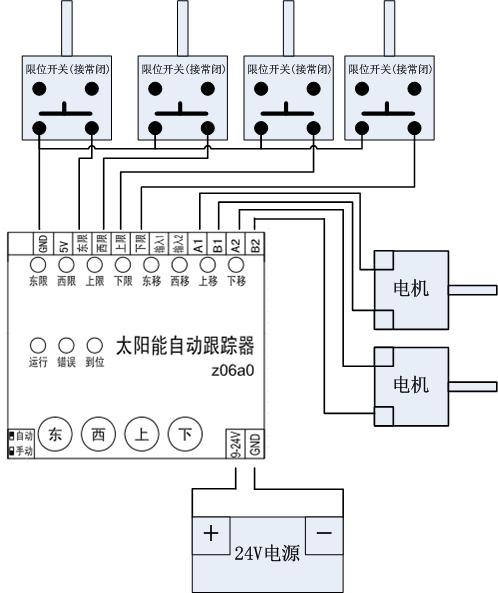

Скоро понадобится такая штука. Можно чуть подробнее, или ссылку.
Я себе вот такой брал.
Двух осевой контроллер.
world.taobao.com/item/45069136646.htm?fromSite=main&spm=a312a.7700824.w4002-2171275791.16.qEu1Qg
tollyn, а не прикидывали, насколько увеличилась выработка?
Еще толком не проверял. Но как обычно от 30 до 40% .
Если добавить по вертикали то намного лучше. Я имею ввиду ручную регулировку по вертикали. Но отказался, и так затянулась постройка. Было бы идеально. Авто регулировка не нужна.
И еще один момент чем хороша двух осевая конструкция, тем что при слежении за солнцем. Трекер работает не ровно по кругу, а элипсом также как солнце. При восходе и заходе солнца угол по вертикали больше, чем в полдень. Сама конструкция поворачивается почти под прямой угол по отношению к земли и создается такой большой угол.
...Актуатор китайский(возможно это самое слабое месть, посмотрим как он будет работать)..."
У меня такой-же, но моя конструкция имеет большую парусность и страгивающий момент в крайних положениях. Сам актуатор, рассчитан на нагрузку, которую надо толкать, а не тянуть. На фото видно, как крепится к корпусу нижний упор, в пластмассу саморезами. Поэтому у себя от него отказался, выставлю на продажу.

У меня такой.
У меня такой.
а английский у них есть... а то что-то никак не могу нащупать.
Вообще в самих актуаторах стоят концевые датчики (аналоговые или цифровые)
www.linak.ru/products/linear-actuators.aspx?product=LA37
только цена у них не детская... :(
Змінено користувачем docent
На английском нету. Но там ничего сложного нету.
Схема подключения присутствует в описании лота.
Да стоят. Ими можна пользоваться при условии, когда ход штока подогнан точно под определенный трекер. А такого не бывает. Приходится брать с запасом, а потом ограничивать ход штока концевиками.
