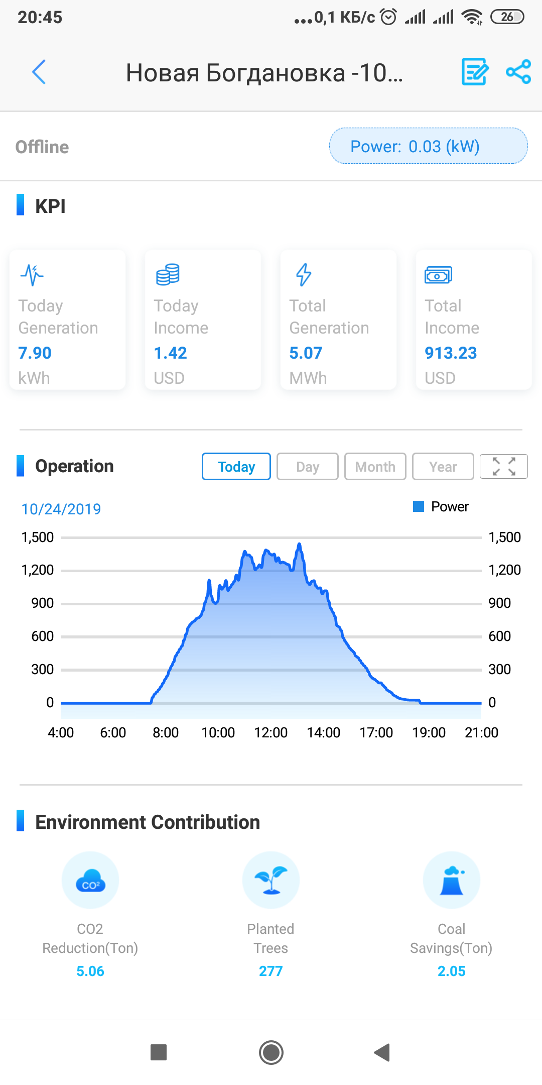

скажите пожалуйста в такие туманы как сейчас, может быть такое что инвертор за день даже не запустился и ничего не накрутил соответственно?погода действительно полный мрак спасибо
Добавлено через 11 минут
видимость 350-400метров ,мряка моросит...
Вот например 10кВт
Screenshot_2019-10-24-20-45-36-177_com.goodwe.semsportal.thumb.png.c93cc8a4a527445ce2c5b3867c9914d8.png

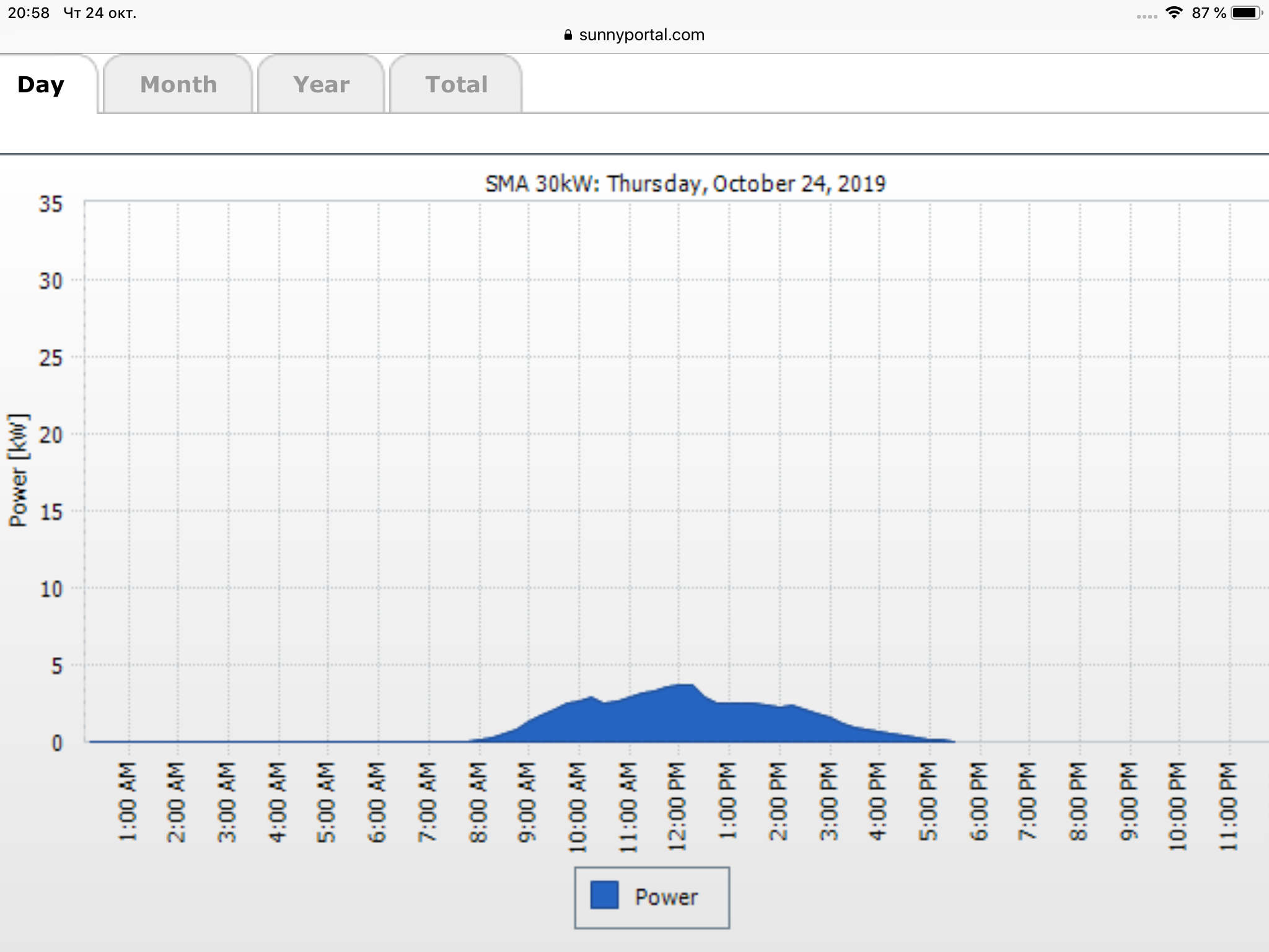

Очень даже верю
Моя выработка 30 кВт станции за сегодня - 17 кВт/ч

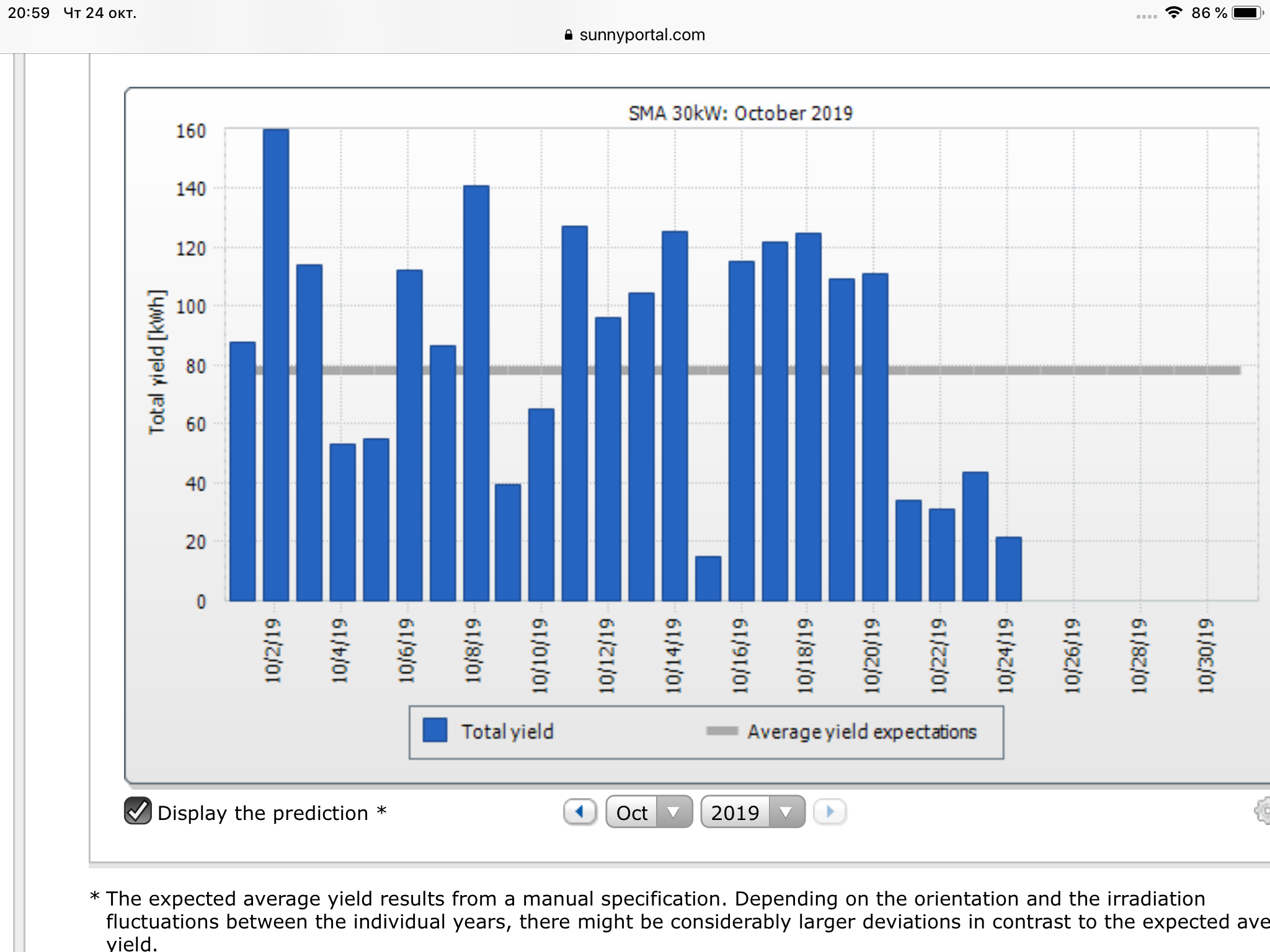

Для сравнения - весь октябрь

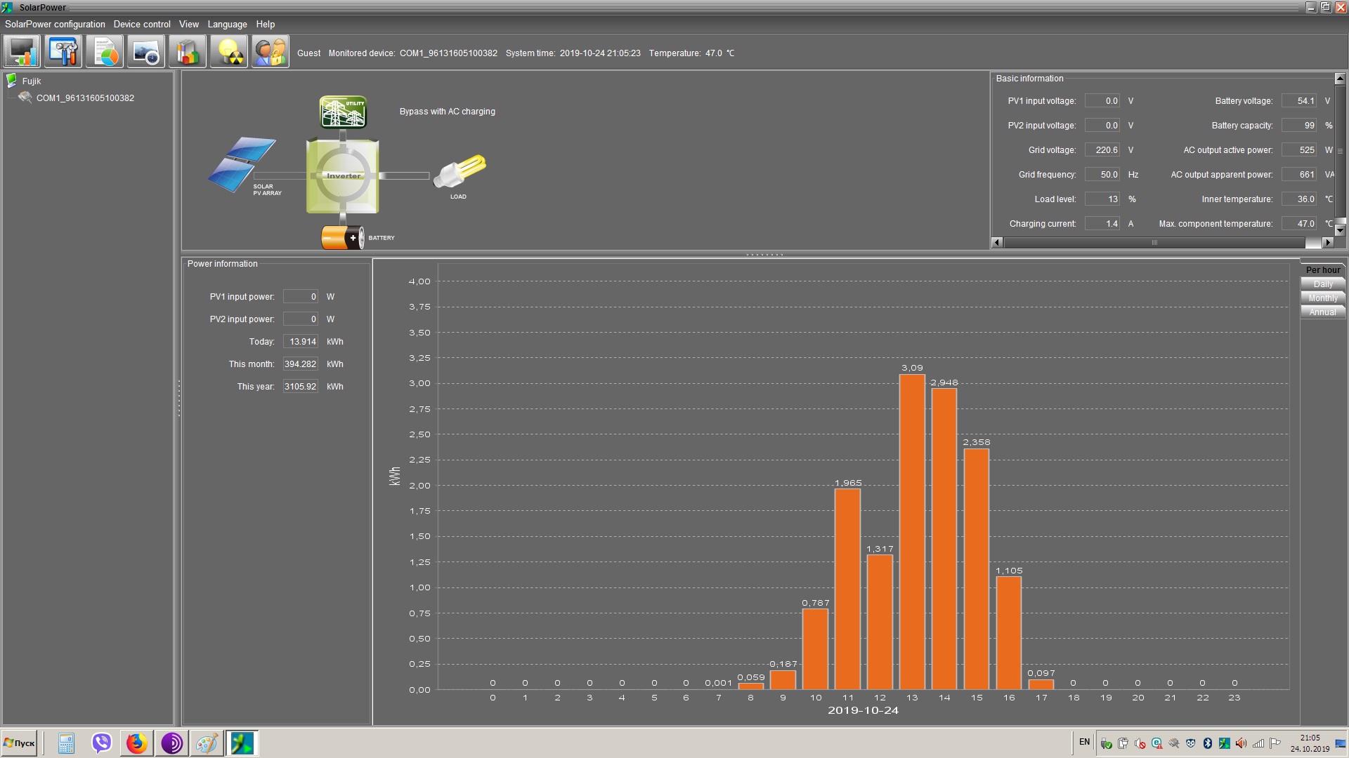

спасибо за ответы...просто от одной только мысли что инвертор может быть ”накрыло” можно упукаться:lol:
это мой гибрид дал, панели поли 26шт., на 7,19кВт, второй дал столько-же, панели моно 20шт. на 5,8кВт. cтанция 10-ка.
