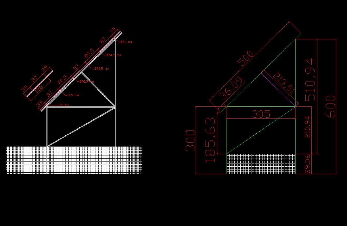

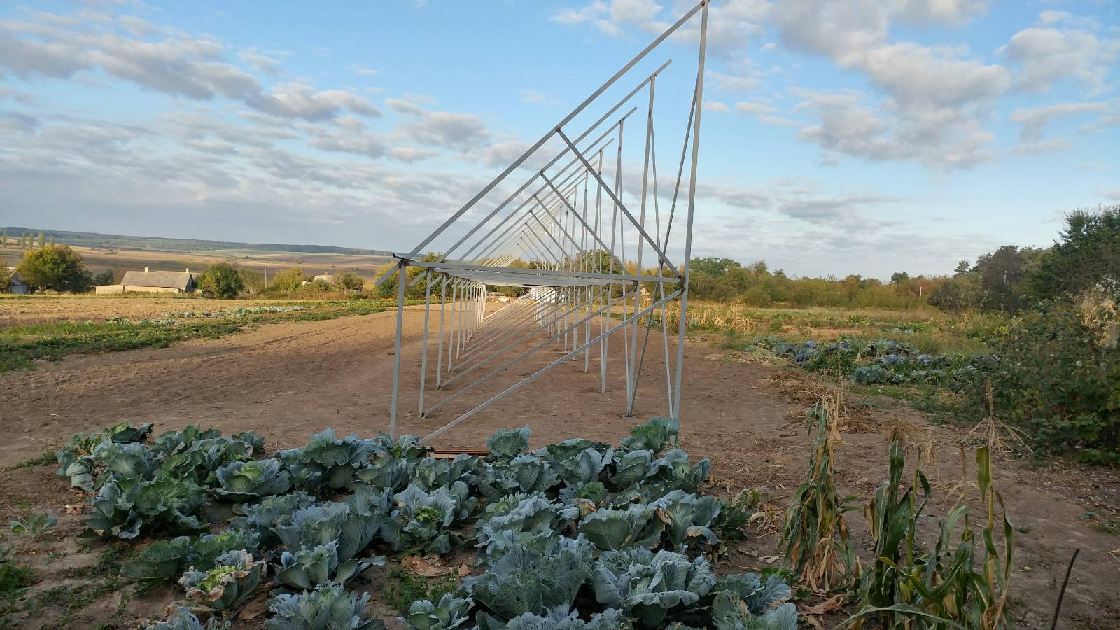

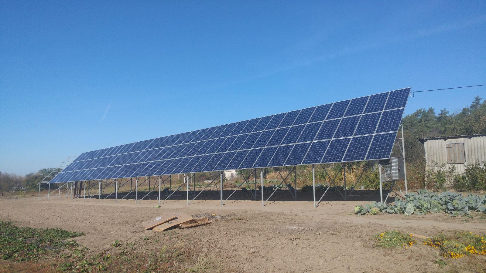

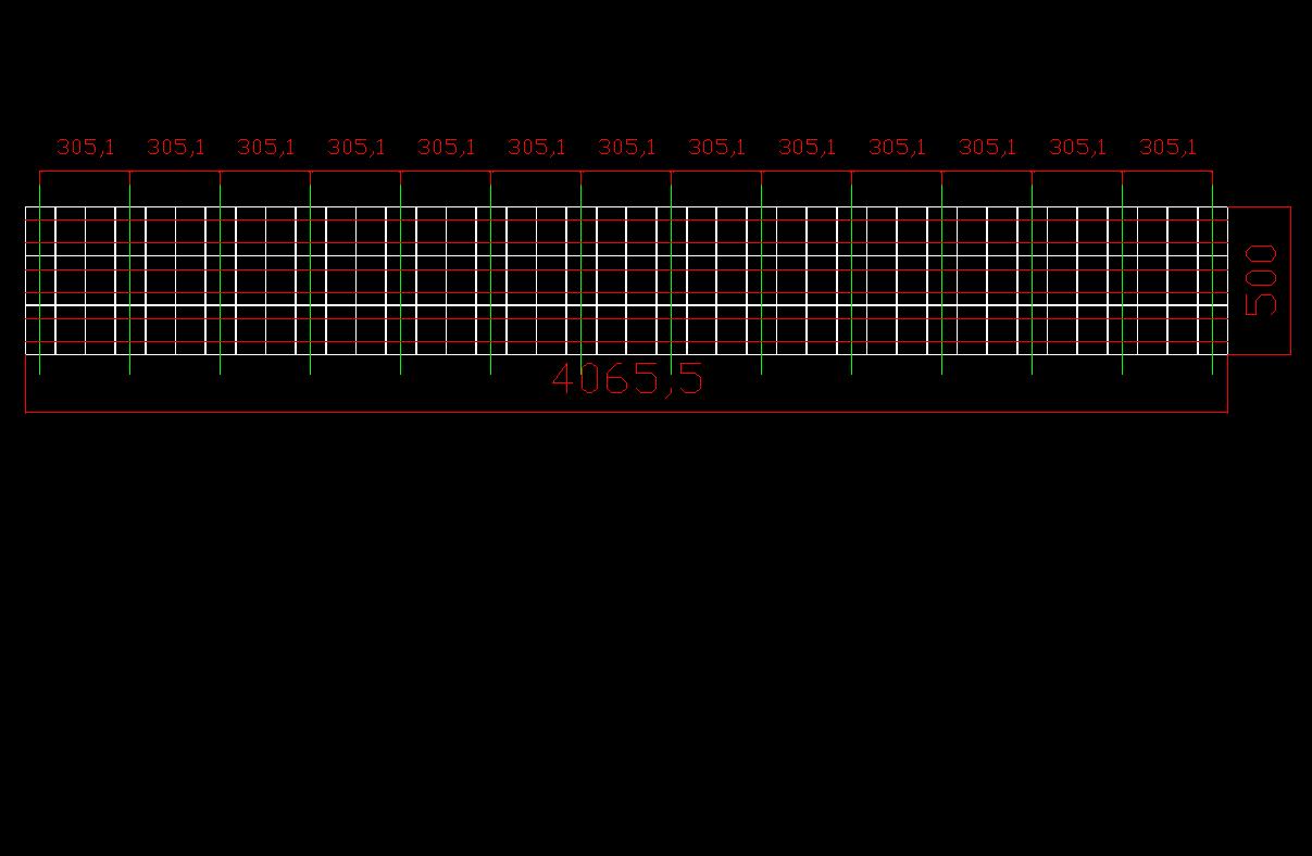

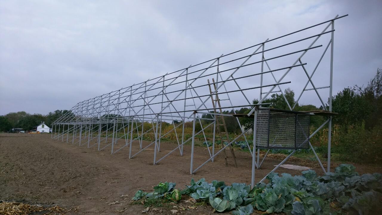

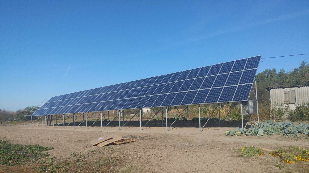

[ATTACH]691416[/ATTACH] Стіл на 38 градусів.....
що з виробіткою при такому градусі?цікавить травень жовтень
Ось в себе знайшов

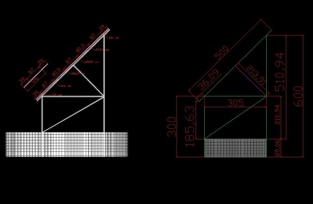

А який Ви переріз профілю використовували на колони, стропила і направляючі? І як веде себе ця конструкція не прогинається і чи при вітрах не хитає, адже не низенька? Бо зараз панелі тільки на даху, планую ще на землі трохи доставити. Ось і думаю, як зробити щоб нормально було й по міцності й по грошах)
На цьому столі 20 кВт,ще року нема,за жовтень минулого року 2277.6 кВт\год,За травень цього року поки що 1227 кВт\год
Колона - труба профільна 50*50*2,5
Стропила - труба профільна на ребро 50*30*2,5
Направляючі - труба профільна на ребро 40*20*2,5
Конструкція жорстка вийшла шо капець, перевязана в основному по високій стіні хрестами по кінцях та в середині, решта прольотів однією розпіркою(на фото видно), +направлючі(поздовжня жорсткість).
Підперта нижня частина до середини, також функцію підпертості верньої частини виконують стропила. які в свою чергу теж підперті від середини до вищої колони (поперечна жорсткість).
Корочі там одні трикутники))):smile::smile: по металу вийшло близько 40к грн.
P.S. Конструкція запроектована під розмір панелі Risen RSM60-6-280P, розміри 1650 × 991 × 35. (міжпанельна відстань 25мм)

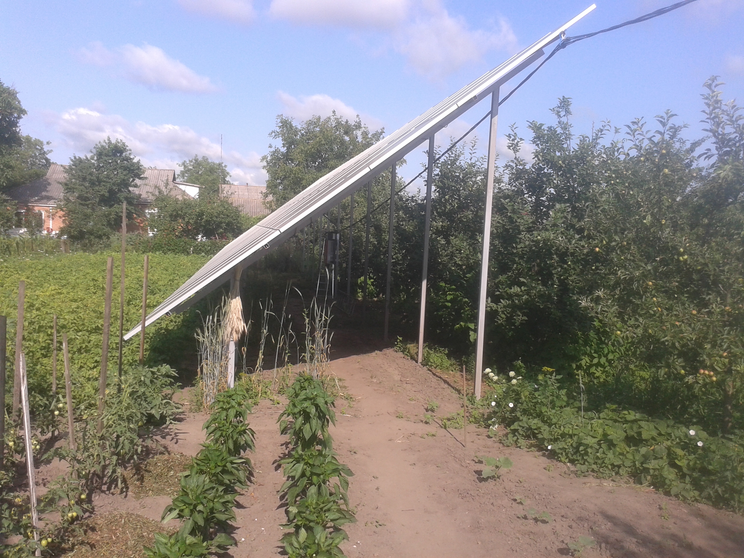

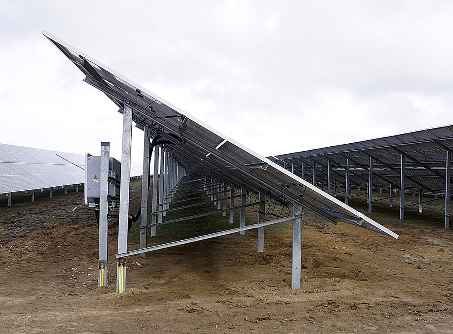

А в землі не замало буде? Я собі робив в землі 1.10-1,20 м,але в мене задня стійка 3,5 м 60*60*3 мм,та відстань між стійками 2,5 м....
Мало бути так як і у Вас, але при початку робіт виявилося що попалася тверда глина, яку ой як не просто було висверлити мотобуром на метр, 10 см щебнева подушка, і нормальна тачка бетону в одну лунку на решту 90см. Пробували розхитати 4-ро чоловік за одну стійку методом механічних коливаннь (я твой труба шаталь). Ну непохитна конструкція, вже і сильні вітри пережила за пів року два штука.
