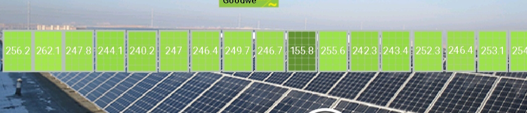

Dalet Опубліковано: 11 травня 2020 Поділитись Опубліковано: 11 травня 2020 Там выше оптимизаторы вспоминались. Вот в тему фото случая. Поле. И в нем на одну из панелей падает тень, плюс ко всему панели в работе с 2016 года, т.е. есть разбег. Так вот. Смотрите зачем оптимизаторы: ..... без них все поле бы старалось бы как вот та самая меньшая по мощности, да и ко всему ее бы и грело хорошенько. Посилання на коментар Поділитися на інших сайтах More sharing options...
Юрий_Нд Опубліковано: 11 травня 2020 Поділитись Опубліковано: 11 травня 2020 Смотрите зачем оптимизаторы: ... это на каждую панель свой оптимизатор? Посилання на коментар Поділитися на інших сайтах More sharing options...
Dalet Опубліковано: 11 травня 2020 Поділитись Опубліковано: 11 травня 2020 ... это на каждую панель свой оптимизатор? Ну в данном случае да. А можно и не на каждую Посилання на коментар Поділитися на інших сайтах More sharing options...
Юрий_Нд Опубліковано: 11 травня 2020 Поділитись Опубліковано: 11 травня 2020 А можно и не на каждую И как тогда будете диагностировать? Как повезёт? Посилання на коментар Поділитися на інших сайтах More sharing options...
Dalet Опубліковано: 11 травня 2020 Поділитись Опубліковано: 11 травня 2020 И как тогда будете диагностировать? Как повезёт? Это не для диагностики а для работы. Посилання на коментар Поділитися на інших сайтах More sharing options...
tollyn Опубліковано: 11 травня 2020 Поділитись Опубліковано: 11 травня 2020 Там выше оптимизаторы вспоминались. Вот в тему фото случая. Поле. И в нем на одну из панелей падает тень, плюс ко всему панели в работе с 2016 года, т.е. есть разбег. Так вот. Смотрите зачем оптимизаторы: [ATTACH]691347[/ATTACH] ..... без них все поле бы старалось бы как вот та самая меньшая по мощности, да и ко всему ее бы и грело хорошенько. А почему падает тень? Делайте, чтобы не падала. Посилання на коментар Поділитися на інших сайтах More sharing options...
