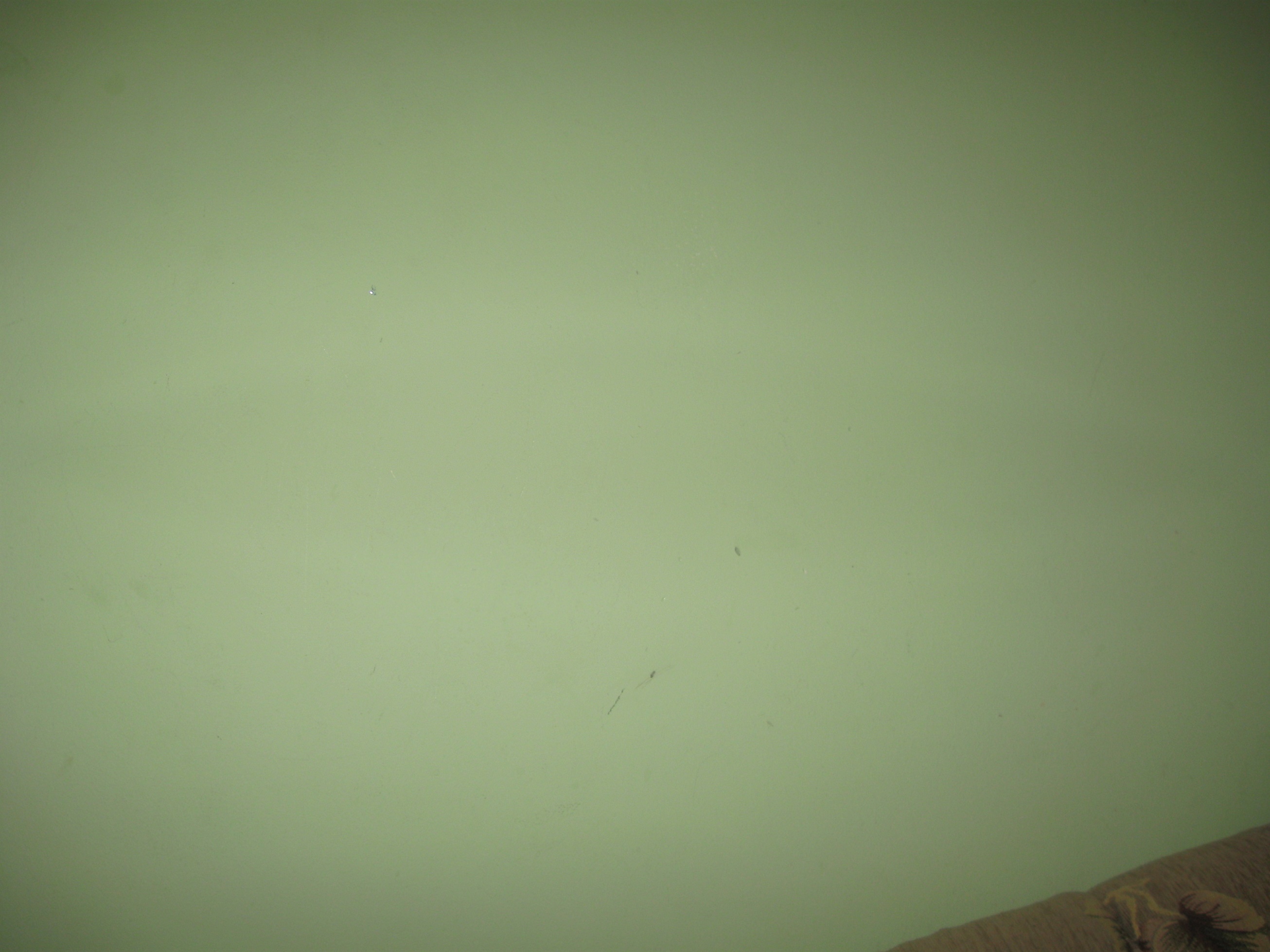

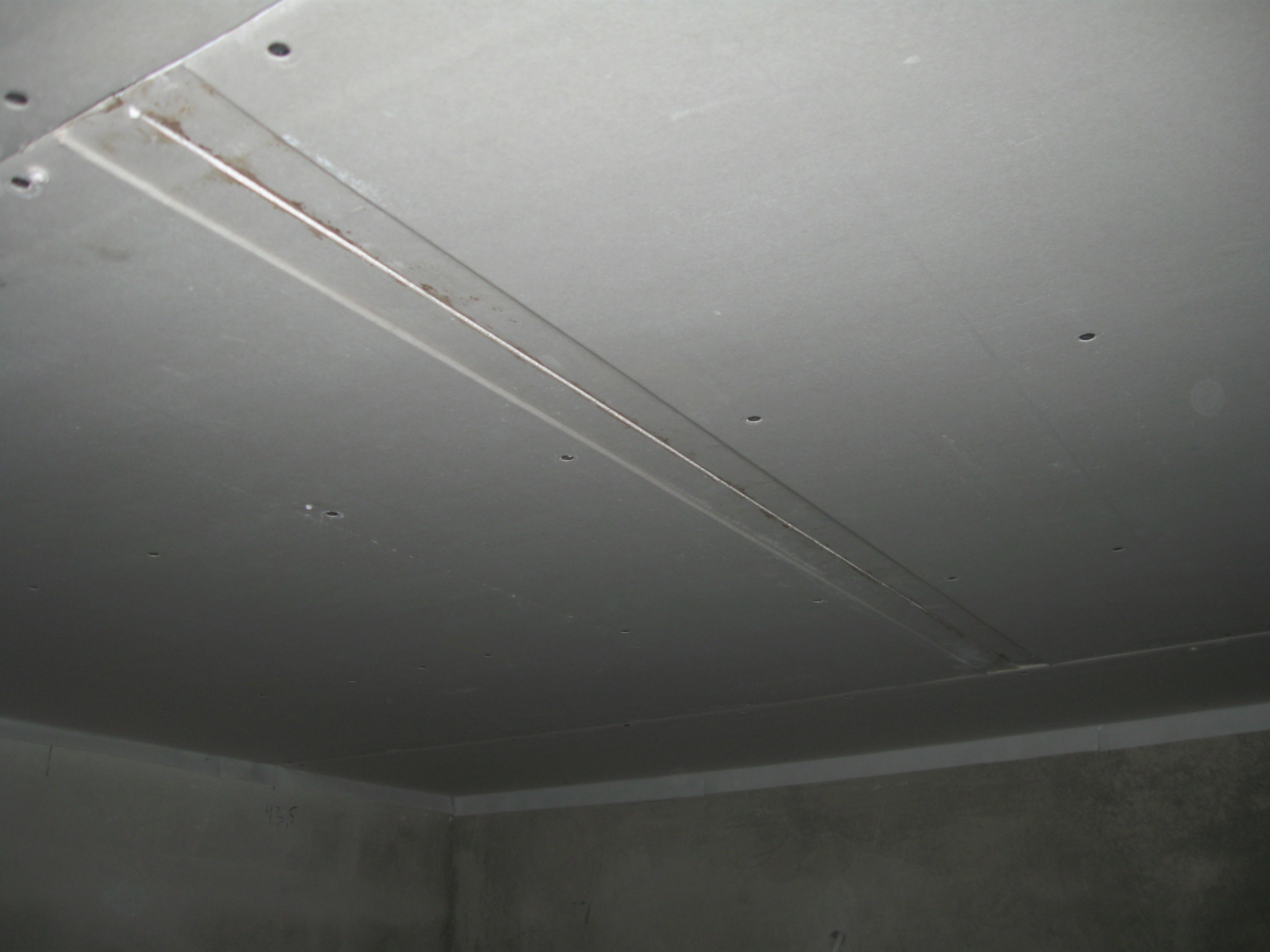

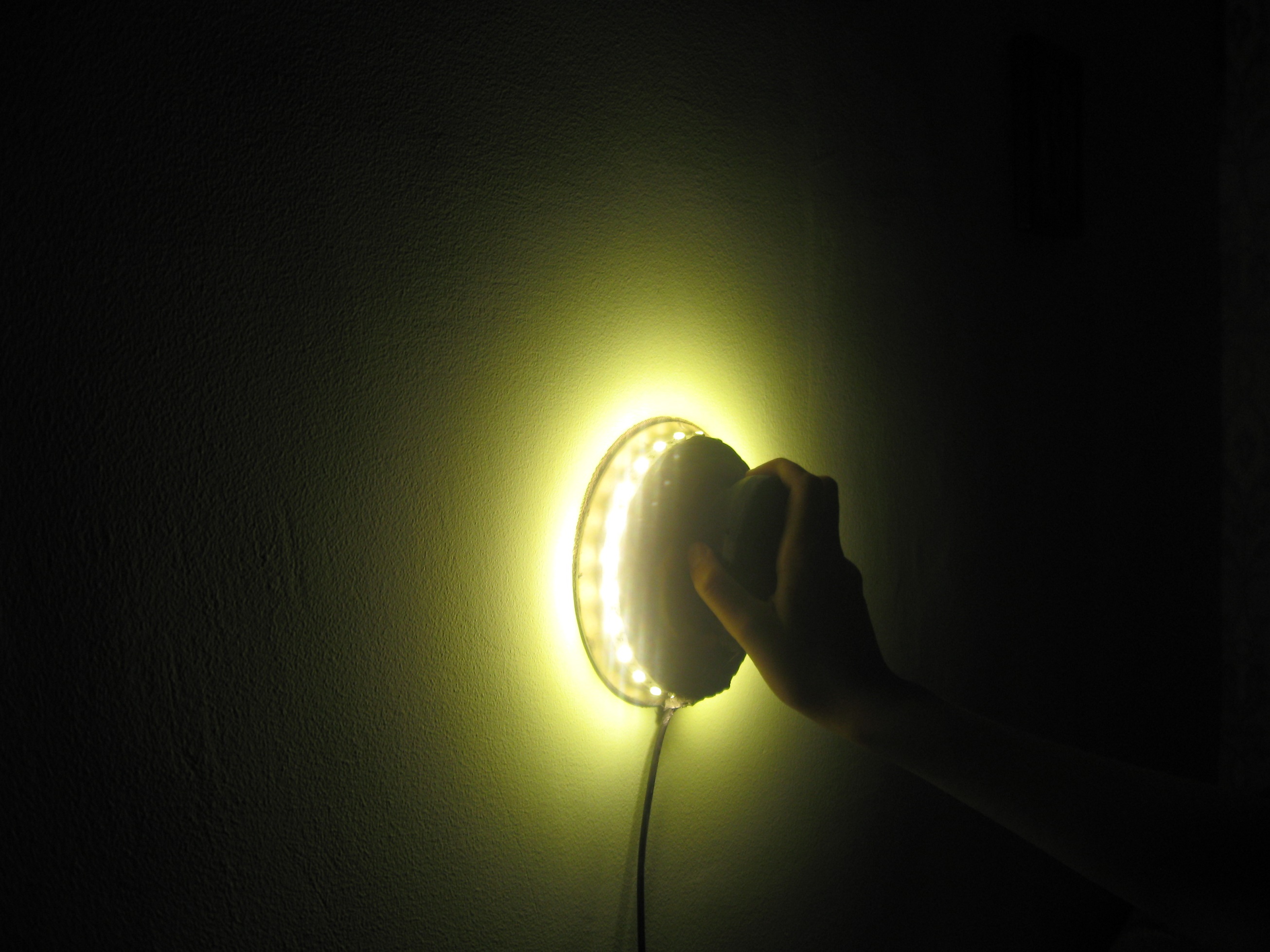

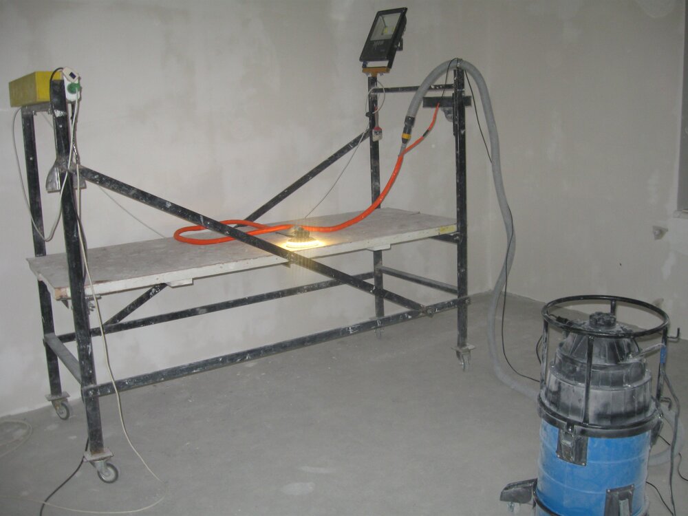

Підсвітка получилась дуже ефективна... вона настільки показує підло всі дефекти поверхні, що я навіть боюся щоб під час роботи не зайшов замовник:(

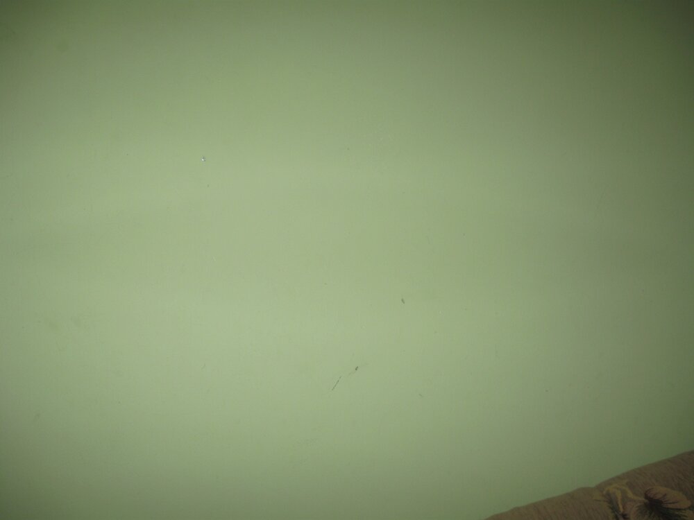

Ось сфотографував в своїй квартирі і на прикладі однієї стіни, де ще 14 років тому робив ремонт один криворукий "западєнєць"... який тоді ще вчився працювати з шпаклівкою;)
Тут фото стіни при звичайному освітленні -
А тут я попросив доньку потримати на цьому ж місці, при закритих в кімнаті шторах -

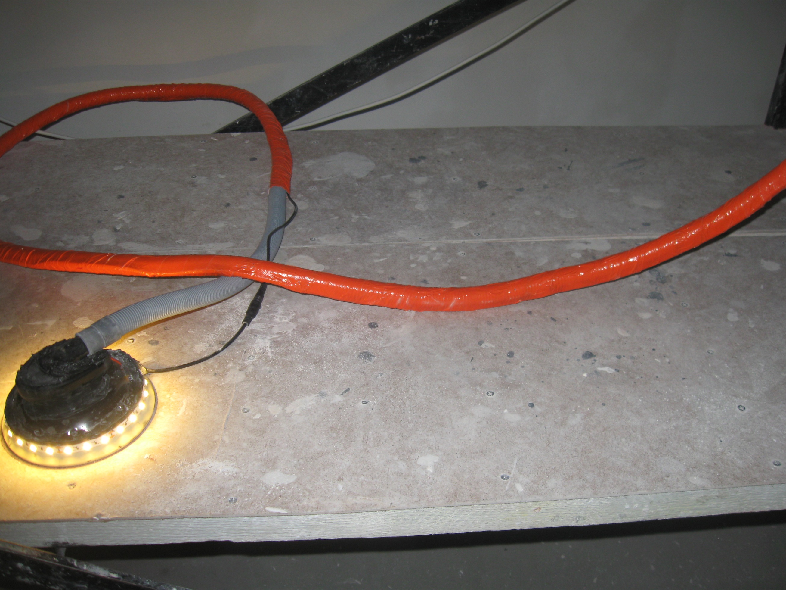

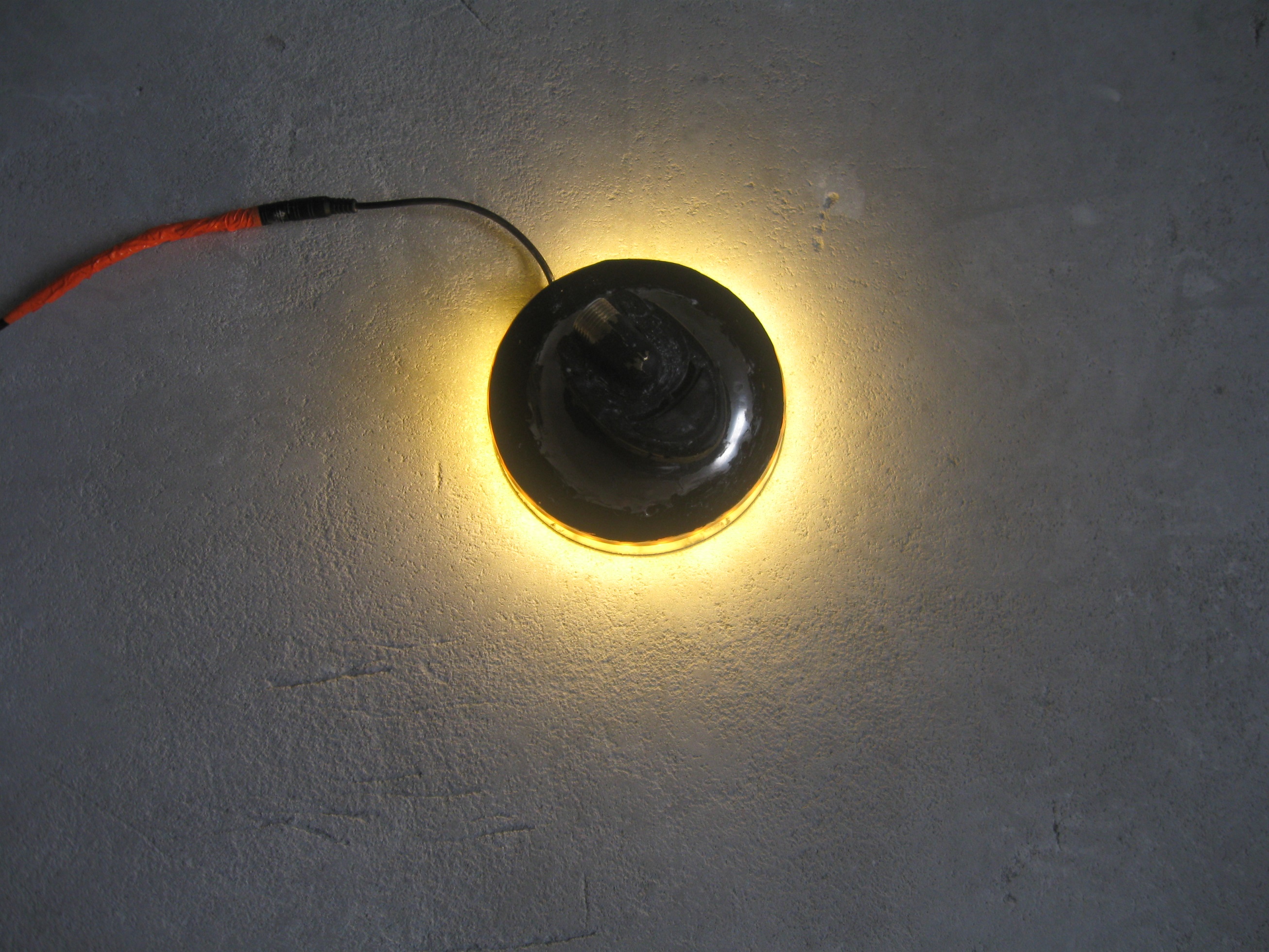

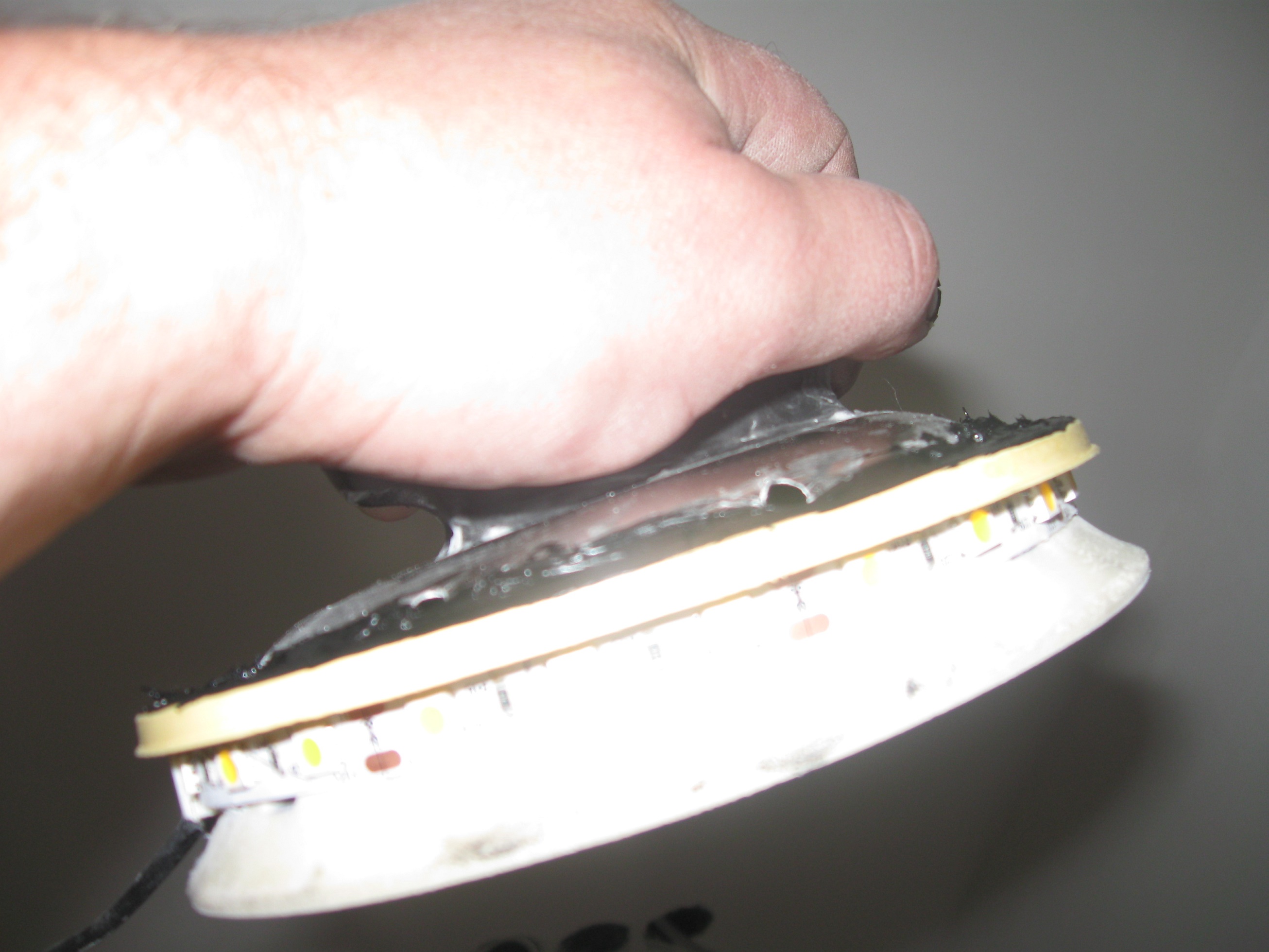

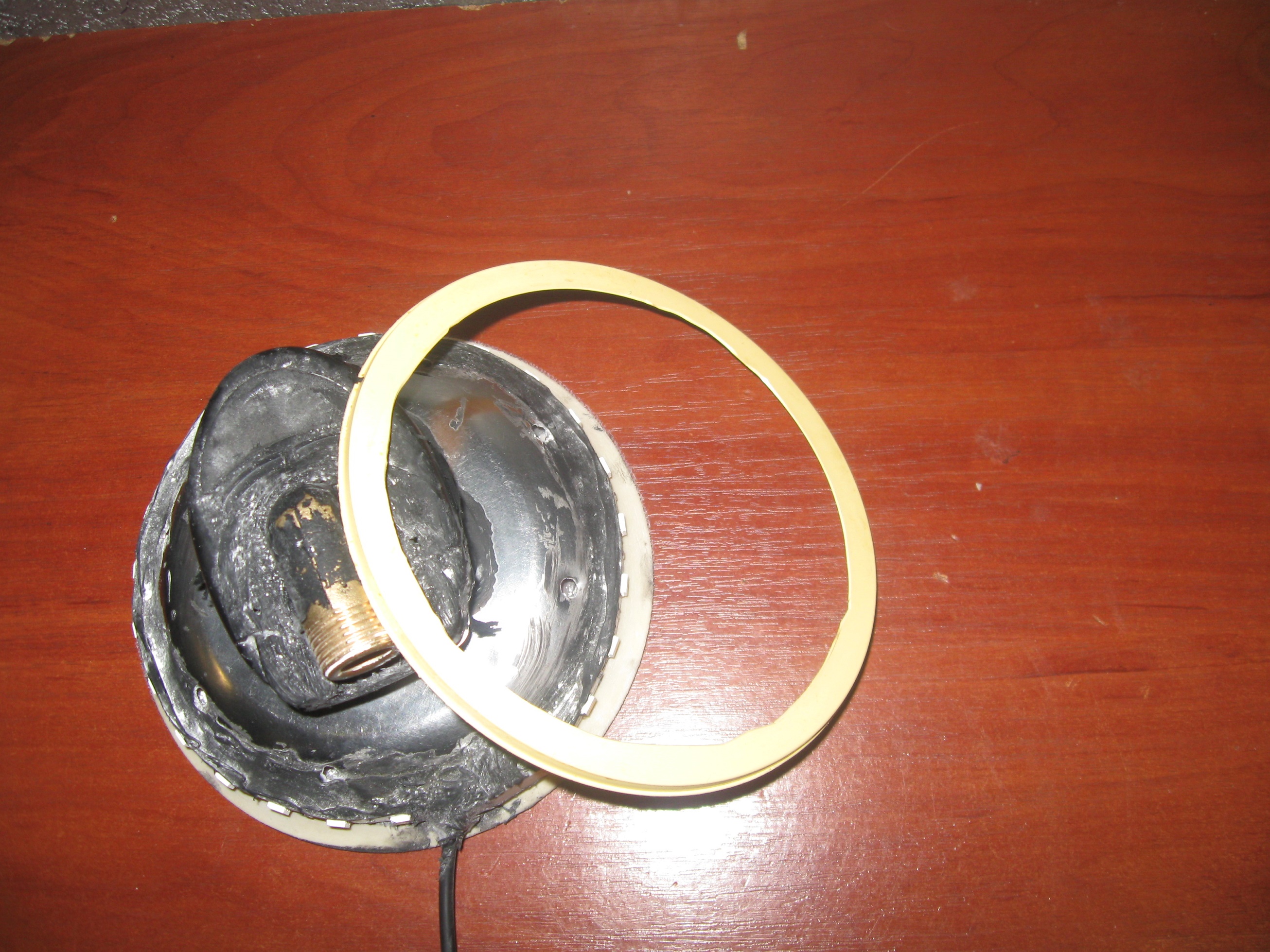

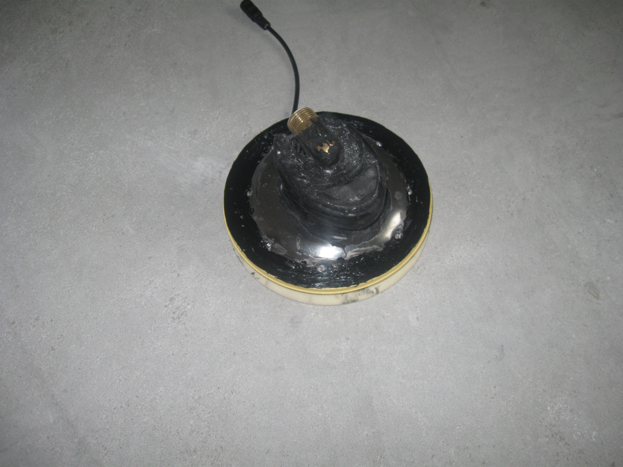

Лєнту я використовував - 12вольт де 14.5 ватт на метр погонний.
Спеціально підбирав жовтого/теплого кольору щоб не надто разила в очі.
Думаю що не варто гнатися за потужністю, тому що нам не поторібно освітлення всієї стіни. а тільки тієї зони де ми безпосередньо шліфуємо.
Саме світло мене не сліпило. проте вирішив що захист лишнім не буде.

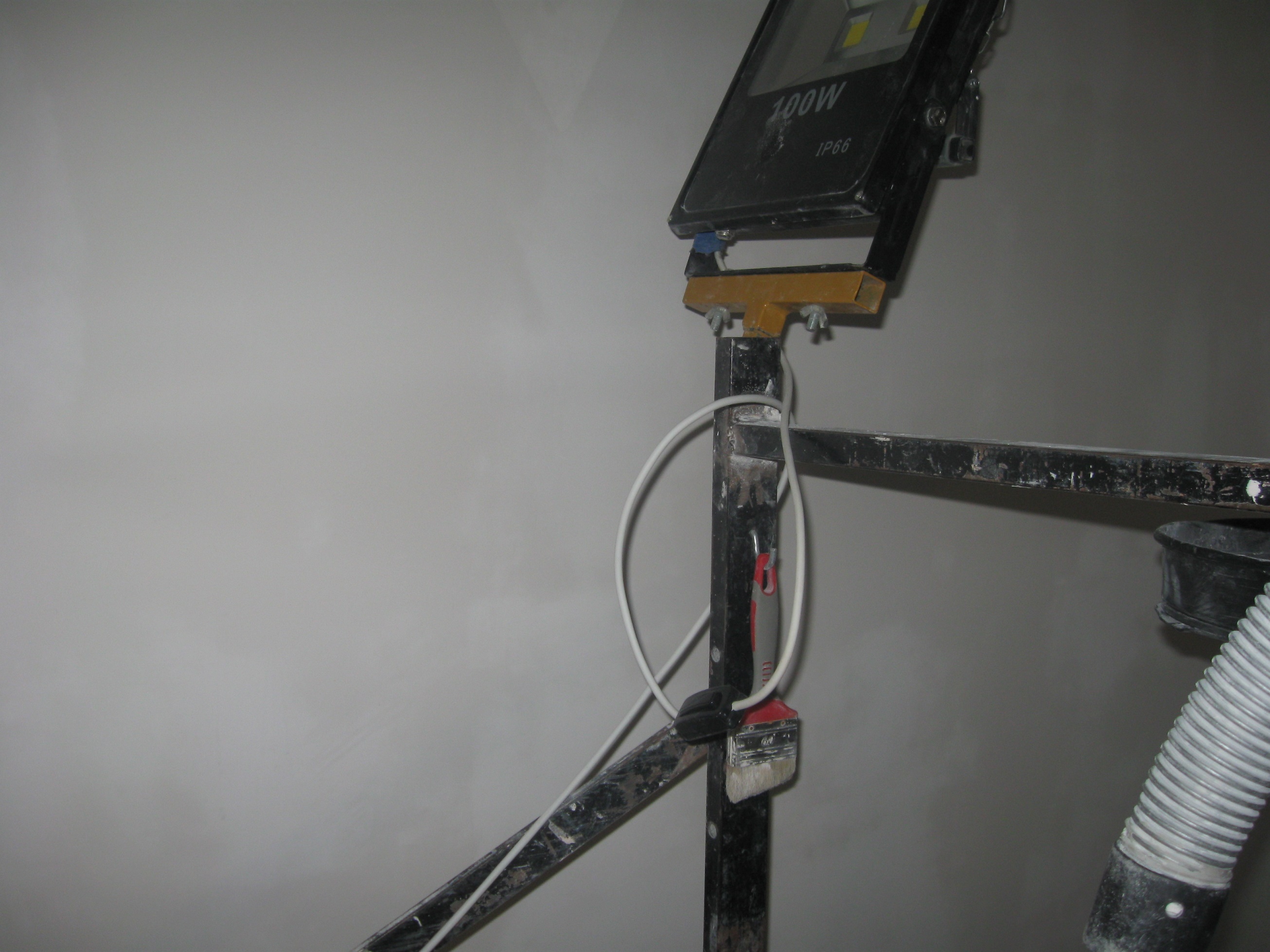

Знову ж таки впотай від дружини ( з остраху щоб не відправила мене до психіатра:o) я найшов отаку кришечку потрібного діаметру і вирізав серединку канцелярським ножем-
Думаю що під свій "Старк", ти можеш підібрати дно пластикового ведра з під 10 літрової фарби.
Приклеїв на все той же кузовний герметик:) -
В результаті тепер світить тільки на робочу зону -

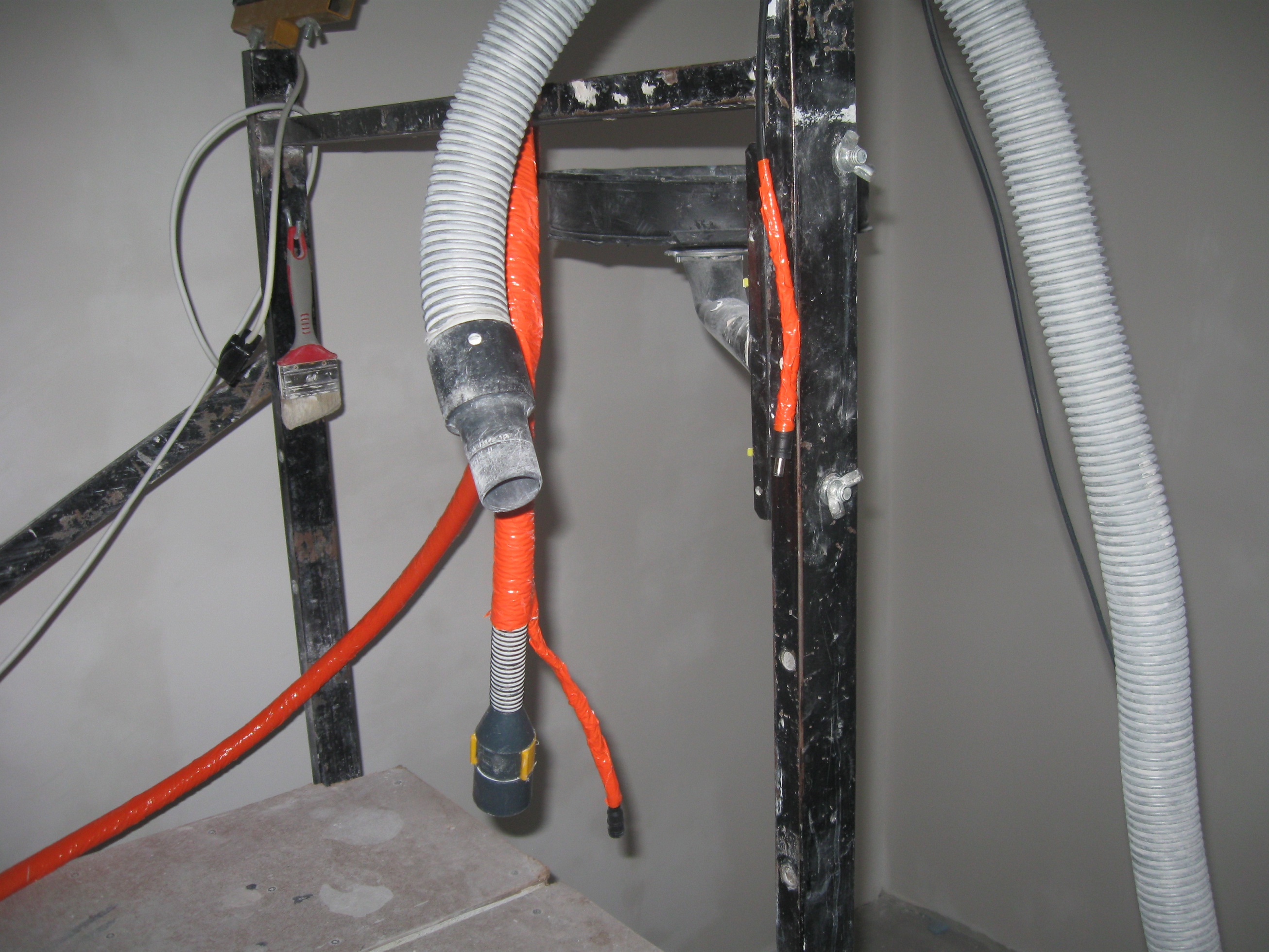

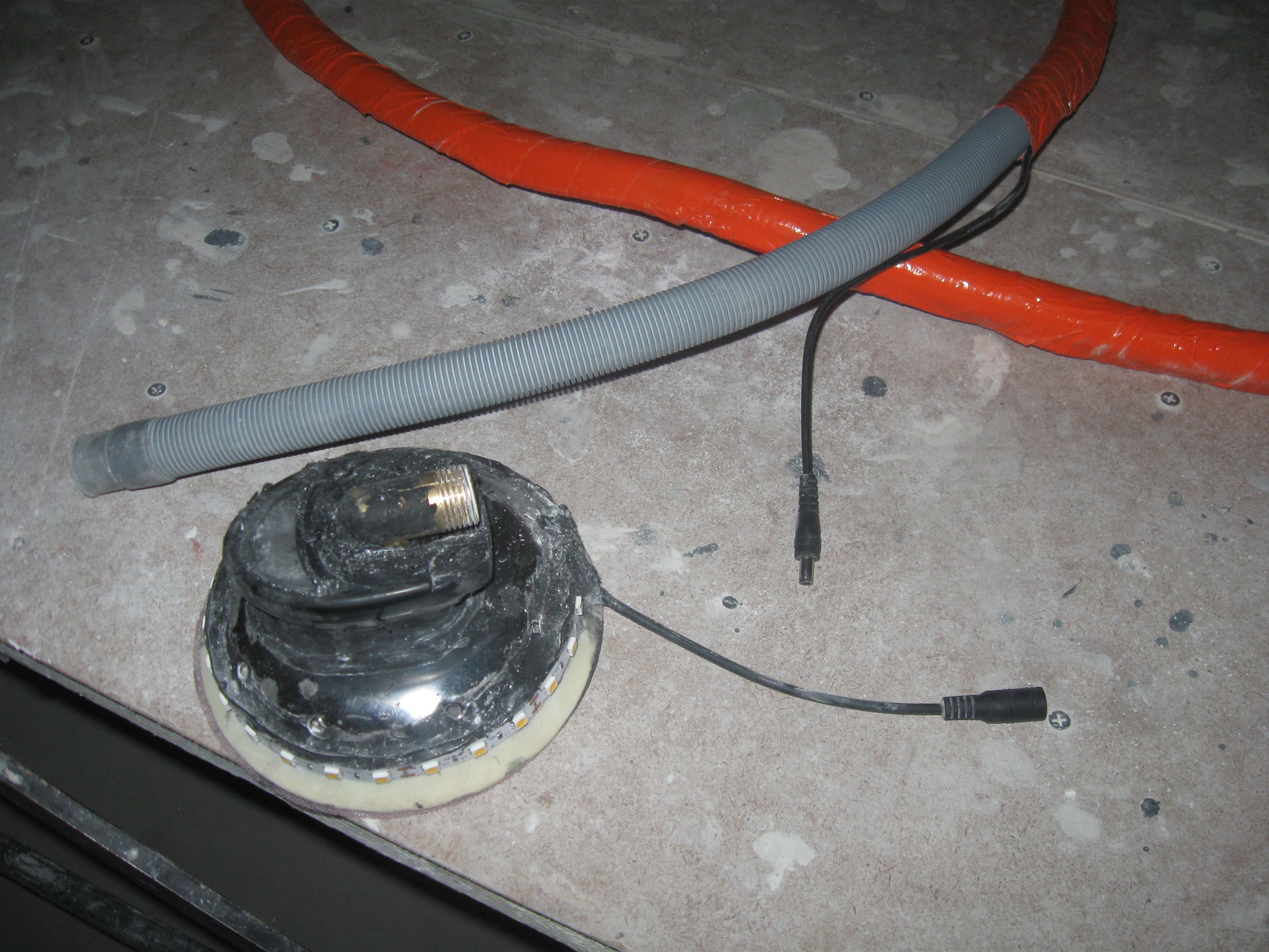

Були ще проблеми з шлангом для пилевідводу (від пралки злив)
В залежності від одягу чи від погоди:( він на електризовується і легенько пощипує статикою.

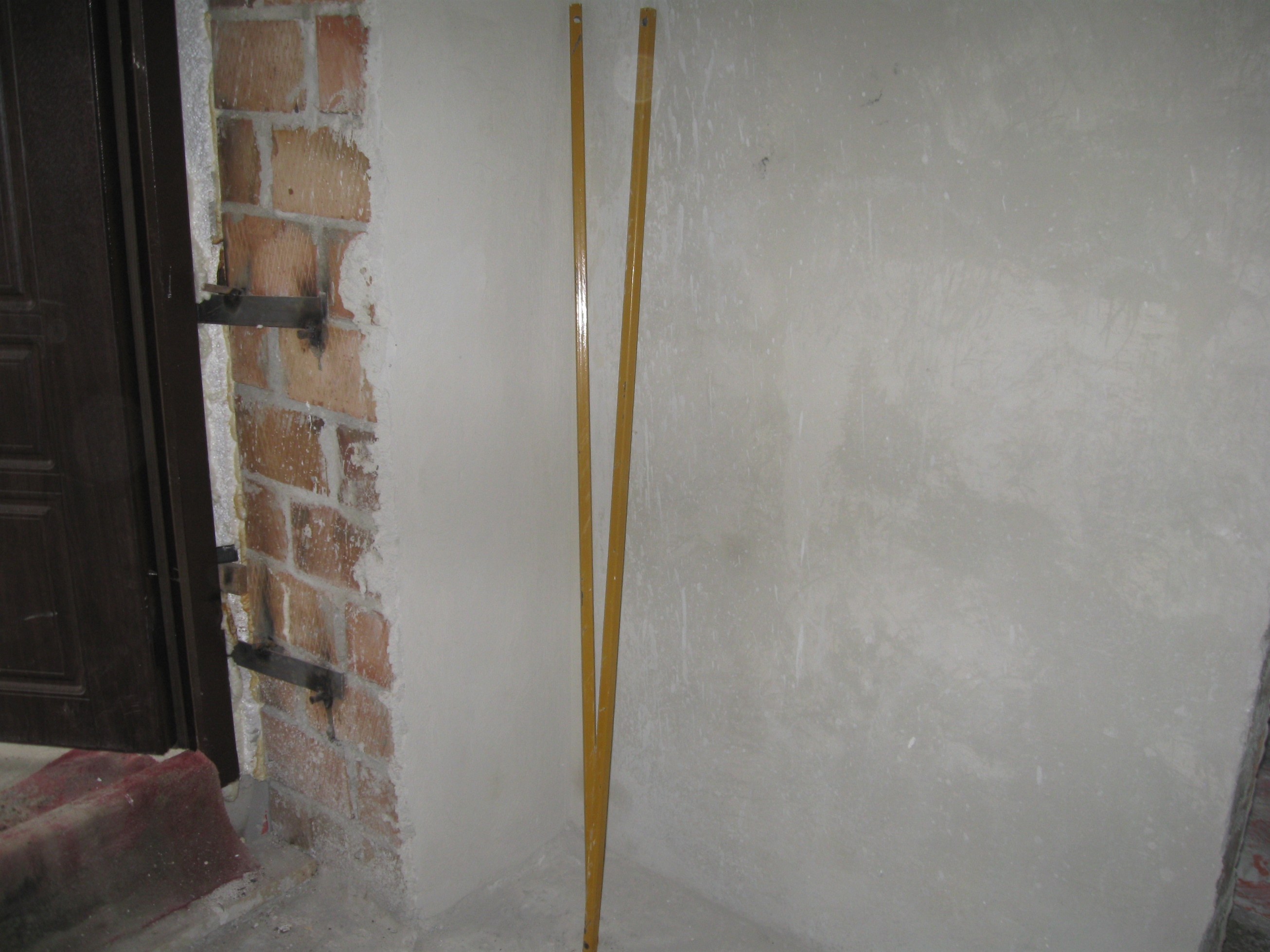

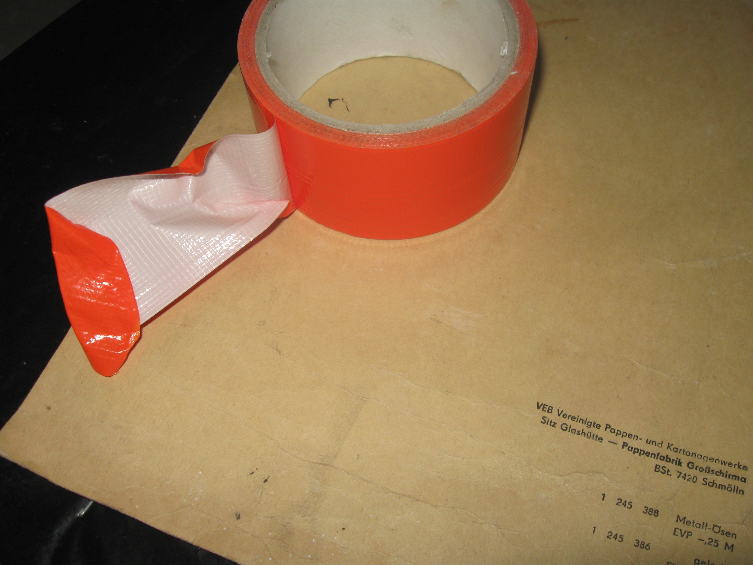

Мені фасадники подарували скотч, який добре прилипає і навіть після тривалого часу не рвучись відлипає. Ним я зняв статику і заодно скріпив до шланга електричний кабель-
В місцях відєднання шлангу, щоб можна було швидко розєднати кабель я добавив розєми для кабелю (папка/мамка) -

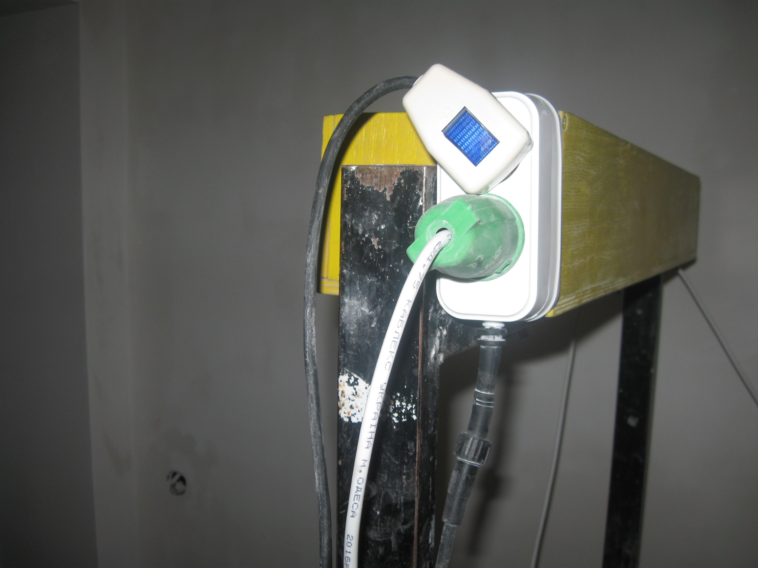

Також щоб постійно не пригати з рештування для вкл/викл пилесосу па продовжувачі що на риштовці. я поставив вилку з перемикачем струму -
А на прожектор, який потрібно вкл/викл для шліфовки в кутах поставив на кабель перемикач для світильників "бра"-

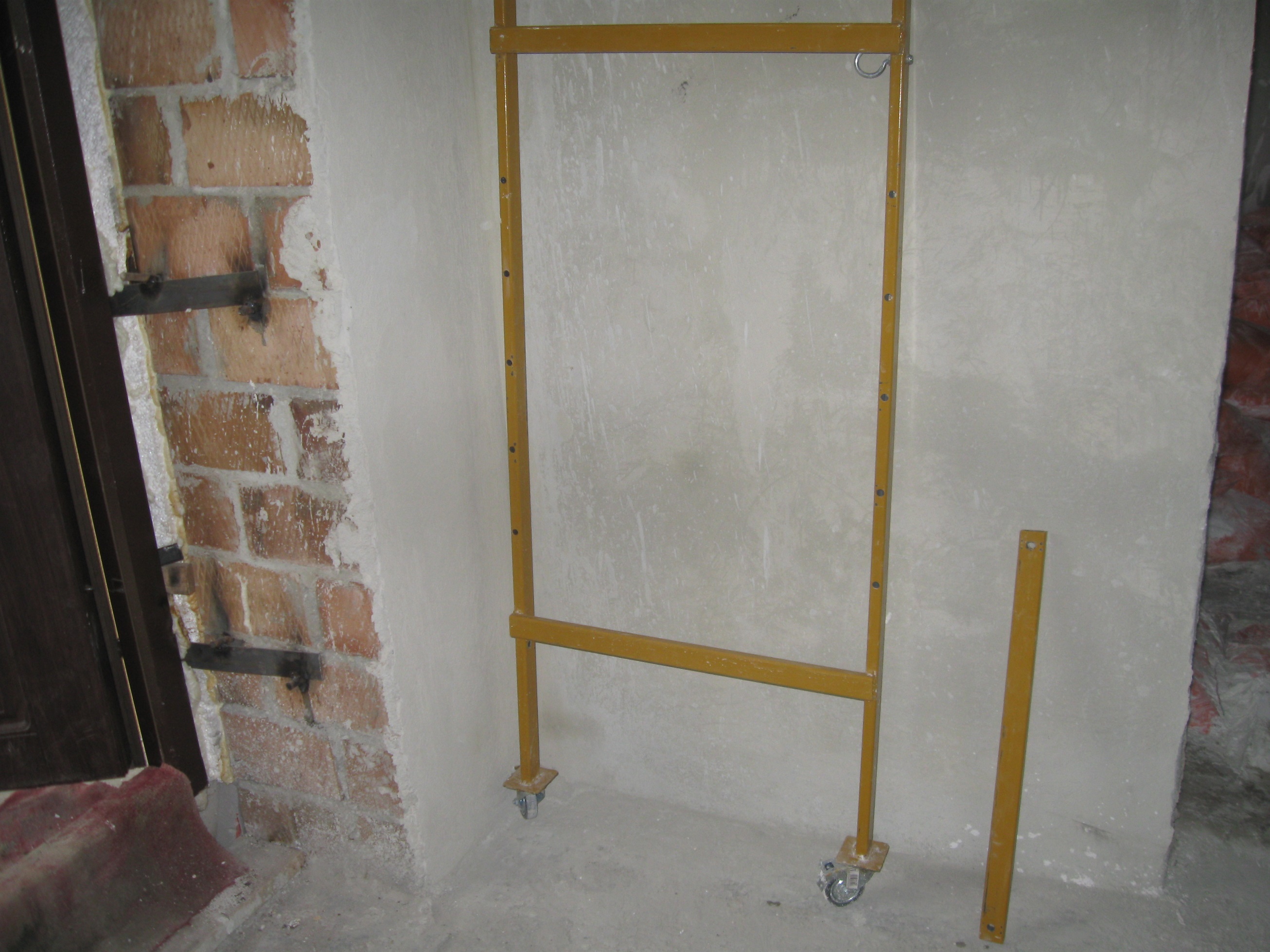

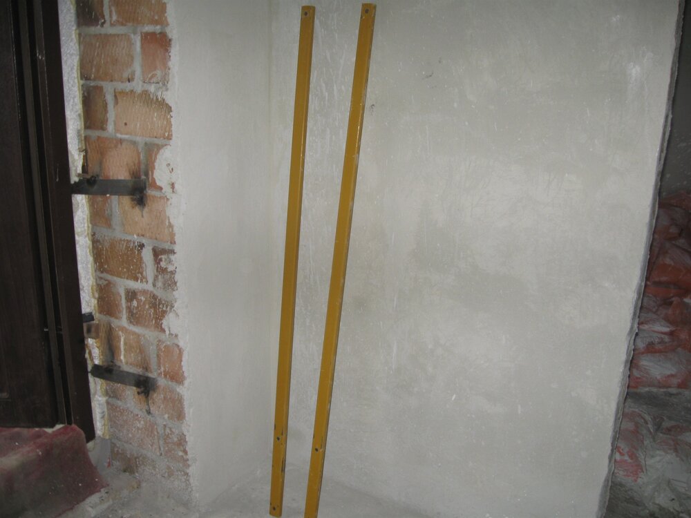

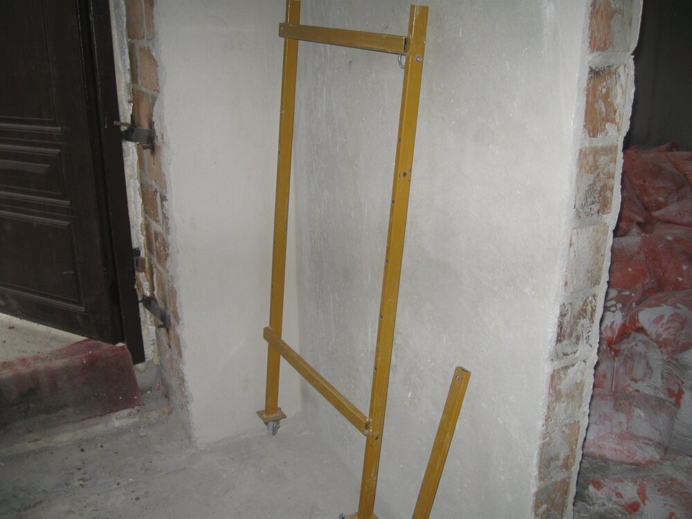

підкажіть бдуь ласка з якого розміру профільної труби у Вас зроблена та платформа (незнаю як це правильно називається)
дякую.
дякую.
Ви маєте на увазі риштовку і розміри самих металевих профілів?
та лише металевих профілів, але можна й риштовки, просто скоро мабуть знадобиться таку робити.
Там різні розміри на окремих профілях...
Я завтра пофоткаю її розібрану і під кожним фото напишу розміри самого профіля, щоб було ясніше який з профілів має свій певний розмір.

_Ціна (собівартісь десь приблизно - 1500грн)
_ Наявність коліс з фіксатором тормозу (входить в ціну собівартості)
_ Розміри ... Ви можете робити під себе (під певне виконання робіт) любу ширину і висоту, яку Вам підходить. "Краузе" дещо завузька мені при шпаклювані.
Чи наприклад ота, що на фото вище (в повідомлені лікаря Юри... переклав инглиш нейм :D), я недавно уже продав... Тому що раніше я робив її розміром під монтаж листа гіпсокартону. Враховував так, щоб двоє могли зручно на ній стояти і тримати лист гіпсокартону.
Зараз вже давно працюю сам і використовую підйомник гіпсокартону, тому зробив собі трохи меншого розміру (фото з розмірами я завтра викладу).
Зараз мені її достатньо для шпаклювання стель і стін... та й для других робіт, а також вона значно маневреніша в вузьких коридорах і дверних пройомах.
_ "Краузе" дуже хитка і погано збалансована

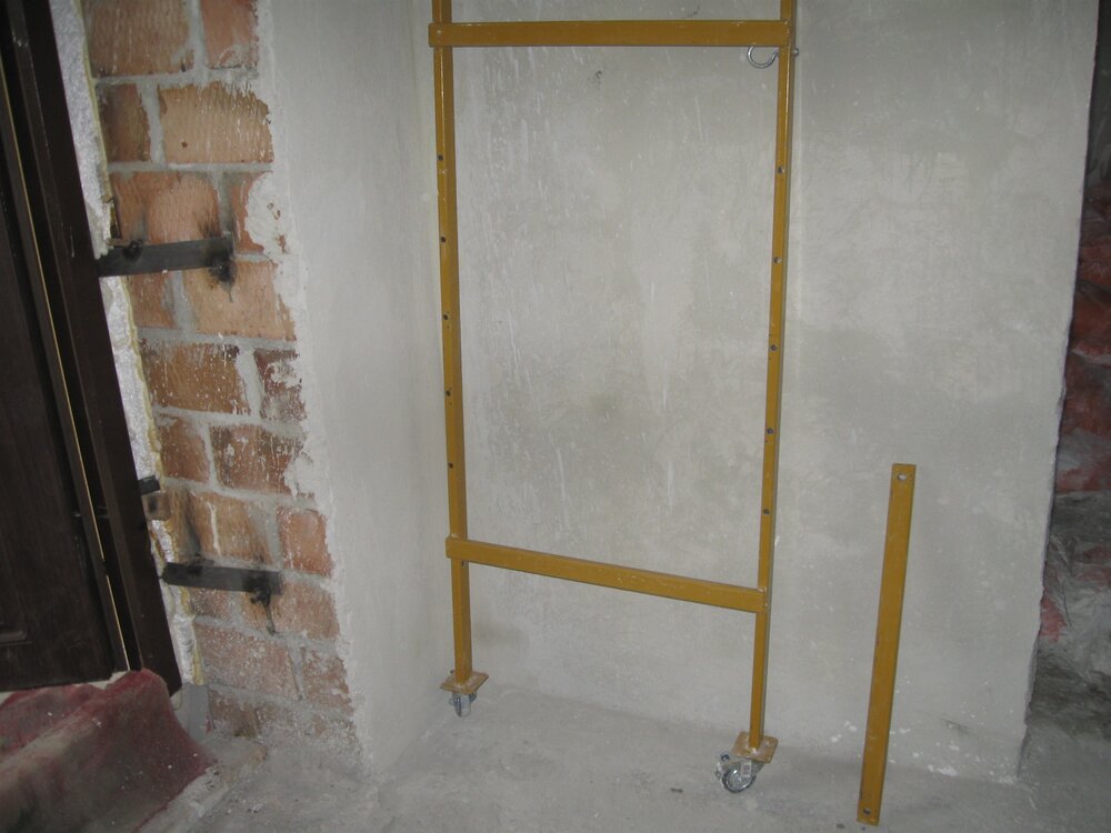

Весь профіль з товщиною металу - 2мм. Вибирав щоб був полегше вагою, але й такий, щоб і зварювати можна, а не палити.
Розміри профілів 2см на 4см... окрім тих двох поперечин, що йдуть по діагоналі (останнє фото). У них розмір вже - 2 на 2см.
Їх я теж обирав з меншим розміром, бо на відміну від нижніх прямих поперечин, я на них не стаю ногами коли вилажу і вони не прогинаються.
Висота риштовки включно з колесиками (75мм діаметру) - 1м.60см.
Ширина риштовки, якщо брати розмір самих дощок - 60см. (2шт. по 30см).
Довжина риштовки, (розмір теж самих дощок) - 1.70см.
Товщина самих дошок - 4см... якщо брати менше ніж 4см, то дошки прогинаються.
Судячи з практики, то для мене це самий ідеальний варіант. І якщо б навіть довелося підшивати листи без підйомника і вдвох з напарником, то думаю тих розмірів теж достатньо.
А ще краще, заставити напарника зробити схожу і при монтажі ставити їх обох поруч;)

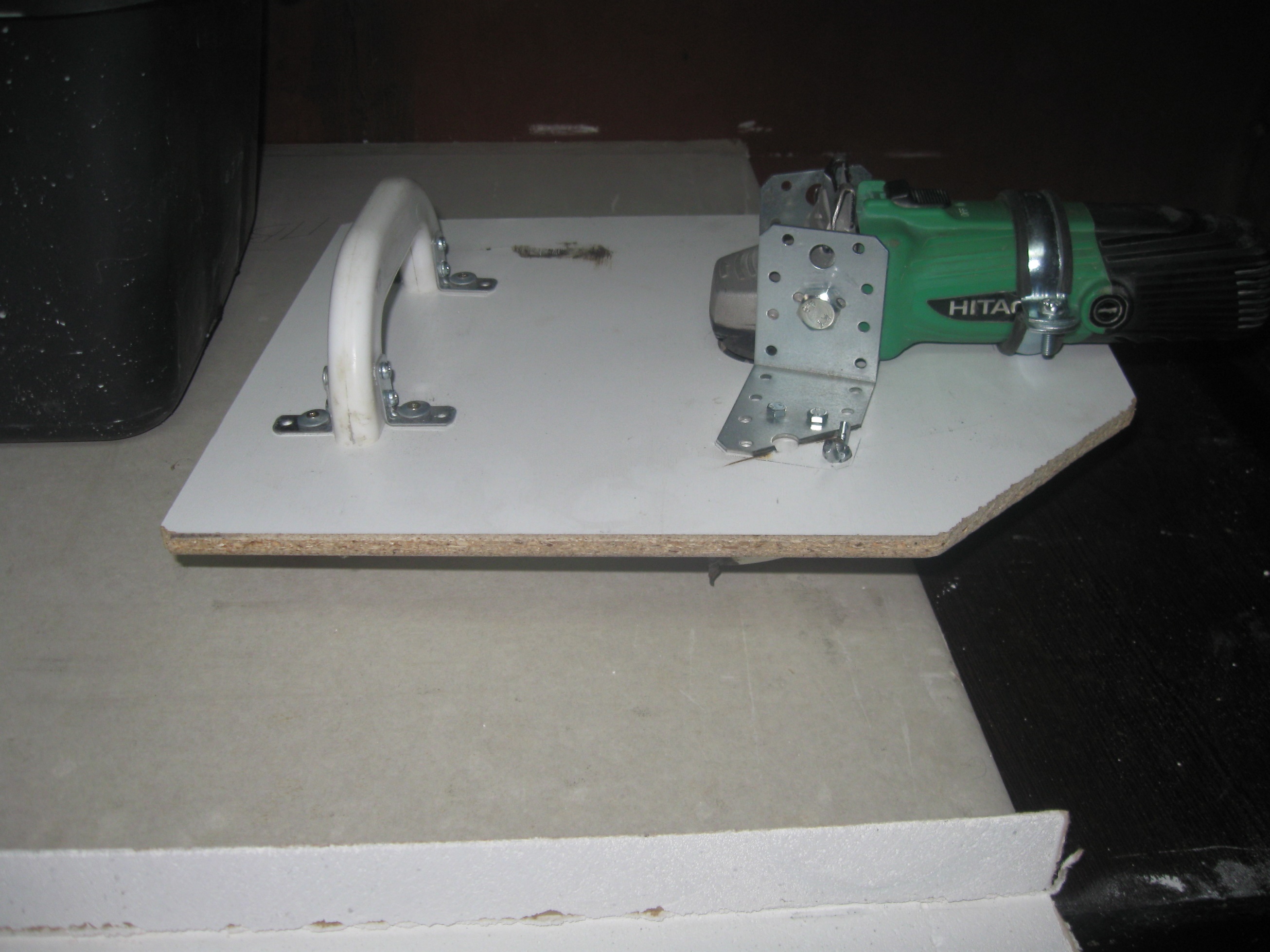

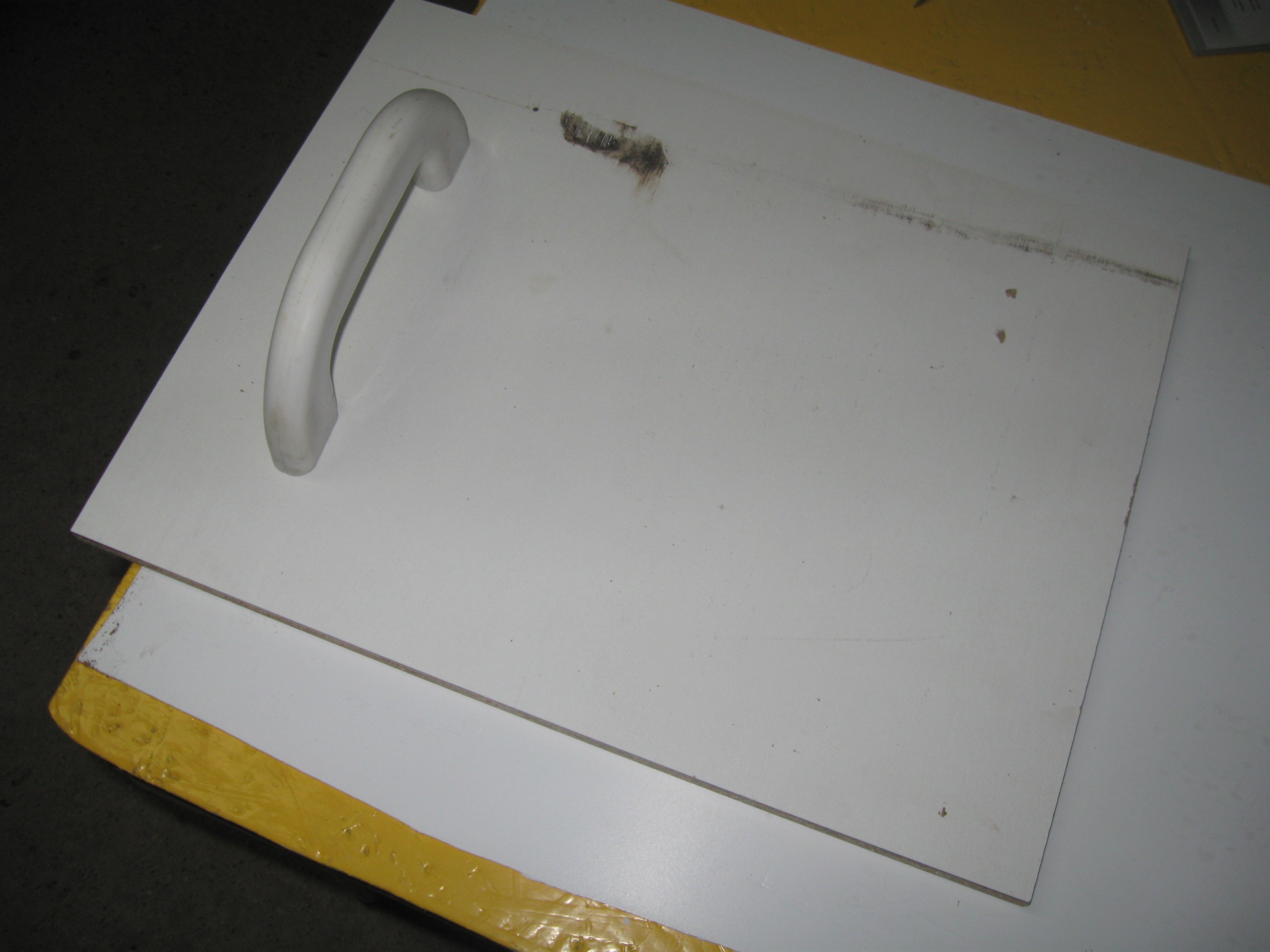

Наступний інструмент з серії - "зроби собі сам":)

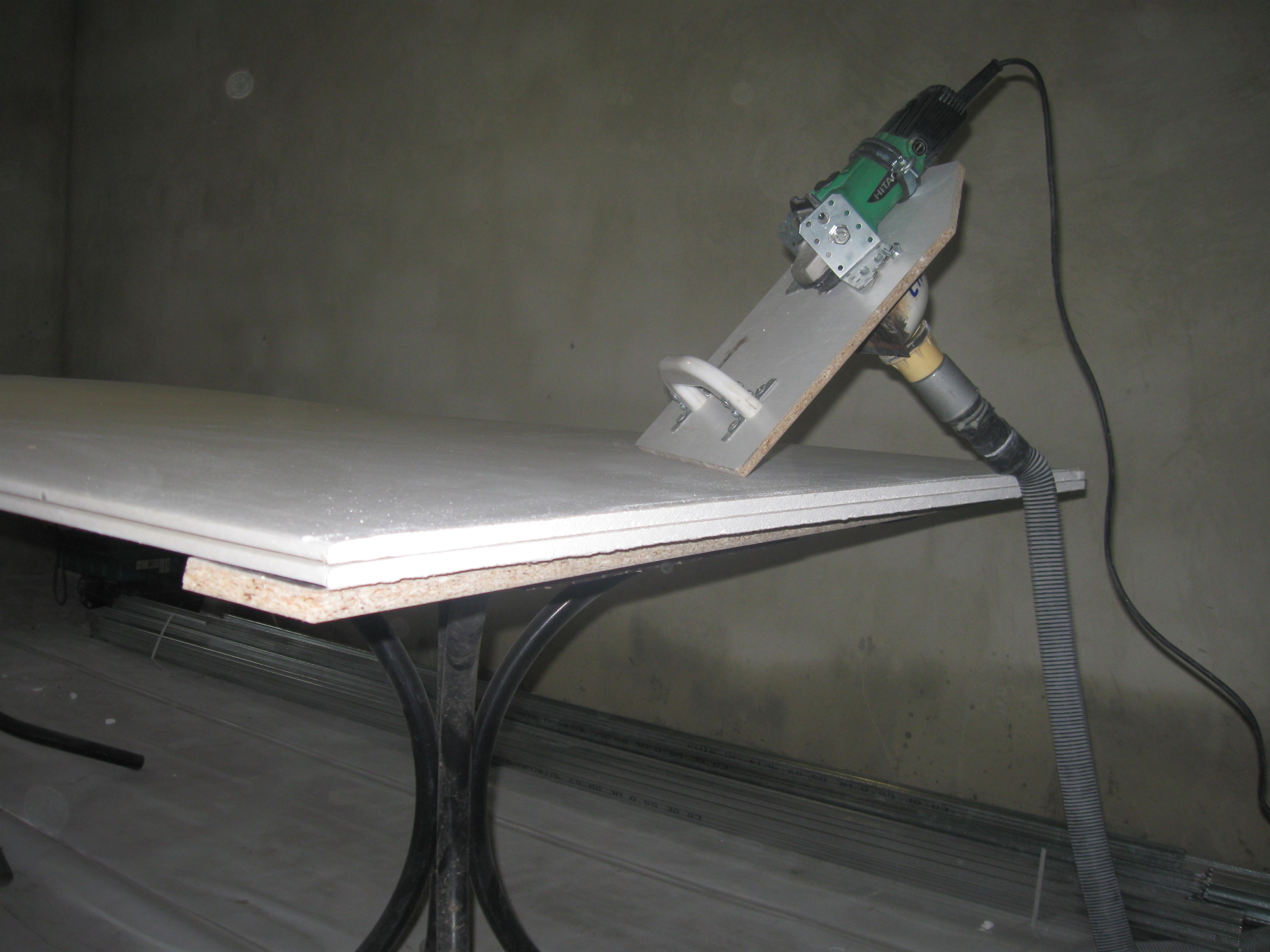

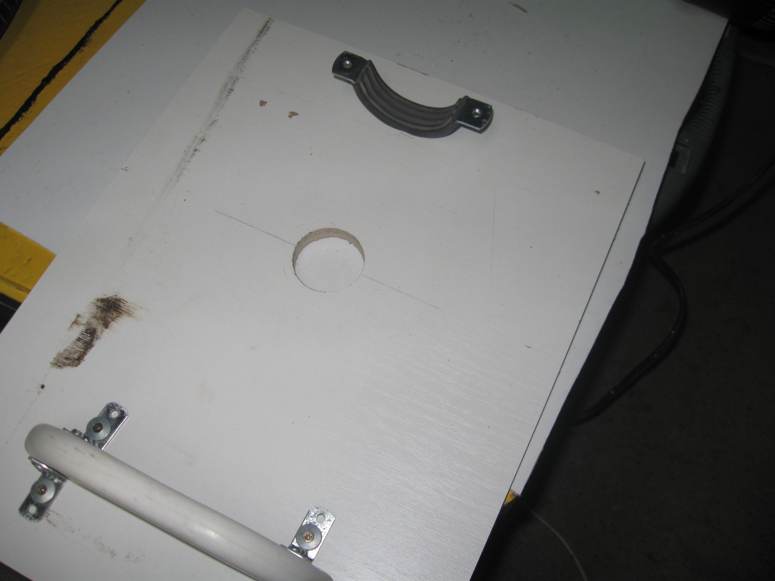

Інструмент який дозволяє зробити з обрізаного, поперечного шва гіпсокартону, тонший шов під армування ... типу кромки - ПЛУК.
Більше інформації (для чого воно) на оцьому відео -
Потратив правда цілий день, але таки домучив :D -
А тут мій перший, пробний результат Ж-) -
[ATTACH]535240[/ATTACH]
[ATTACH]535241[/ATTACH]
[ATTACH]535242[/ATTACH]
[ATTACH]535243[/ATTACH]

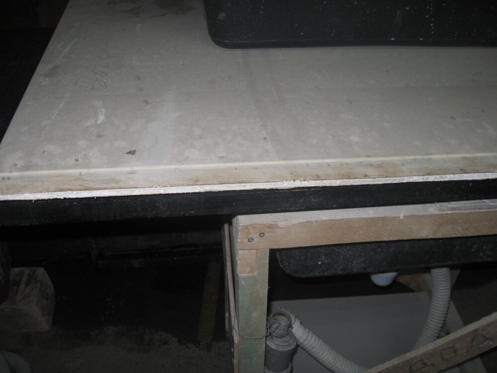

Які враження від роботи з цією приспособою? Робиш кромкі по ходу монтажа гіпсокартона, чи зразу весь?

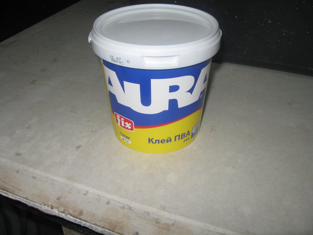

1. Забирає певний (неоплачуваний) час, але вже на підсвідомості я розумію, що вже надалі так воно все і буде:)

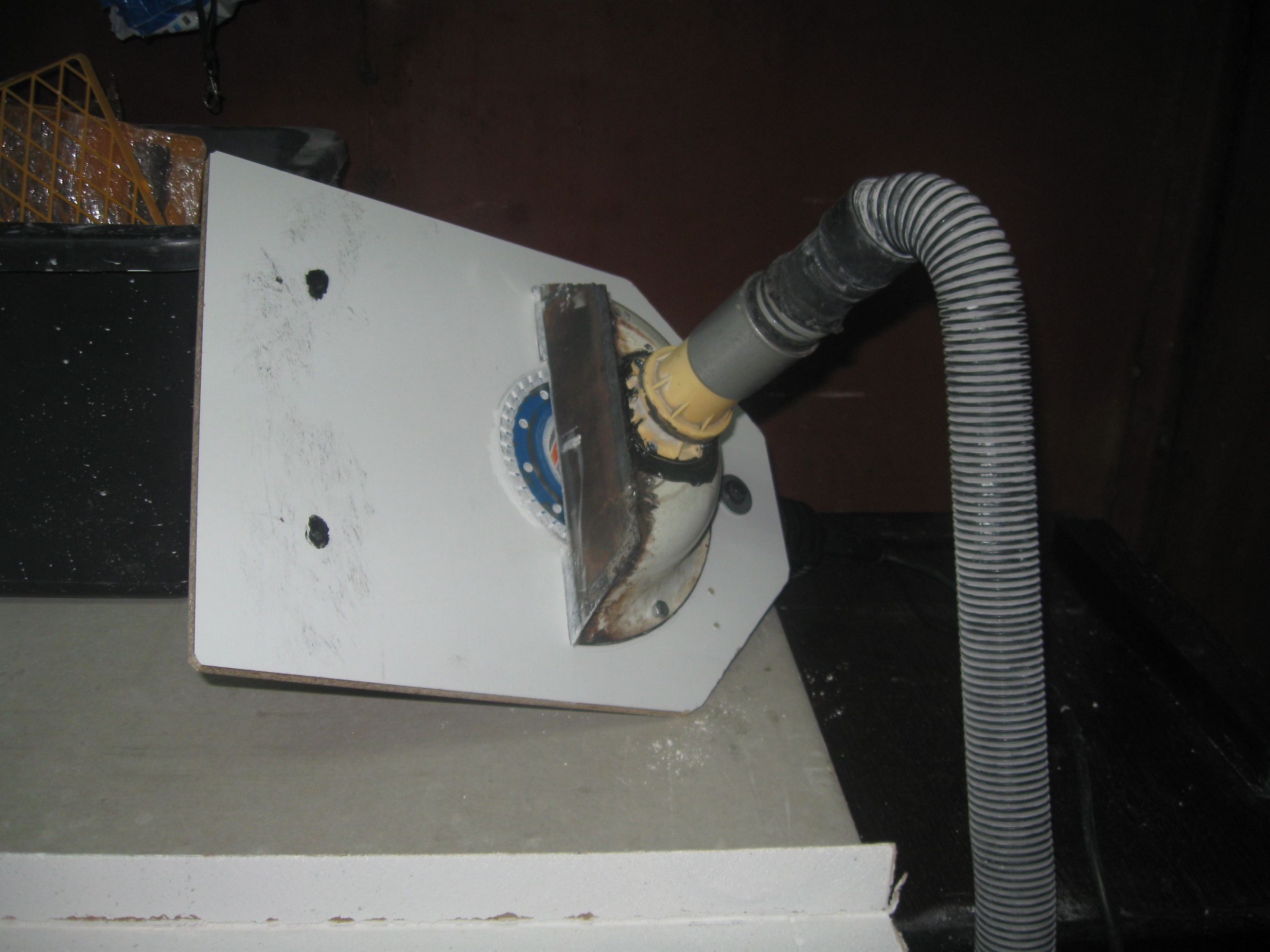

2. Пилевідвід ідеальний вийшов... Тут думаю багато залежить від самого пилесоса.
3. Попередньо грунтувати не варто, бо гіпс розмокає і потім кришится... Та й доведется чекати висихання самої грунтовки.

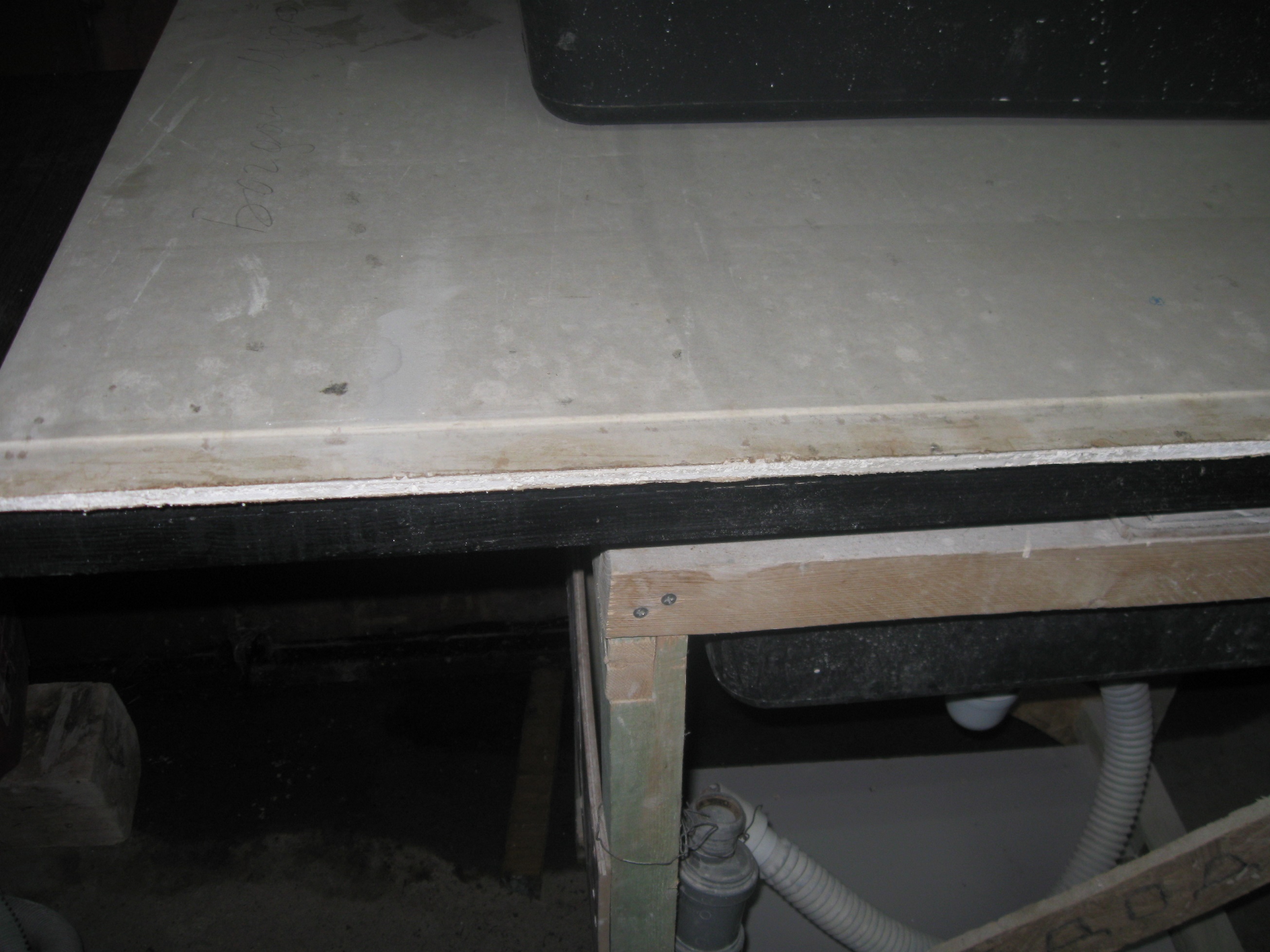

Я несу профрезерований лист відразу на монтаж.

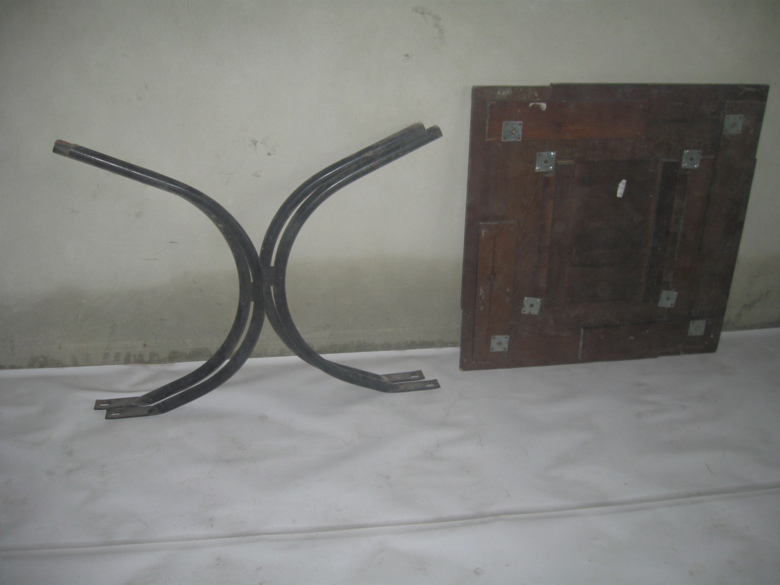

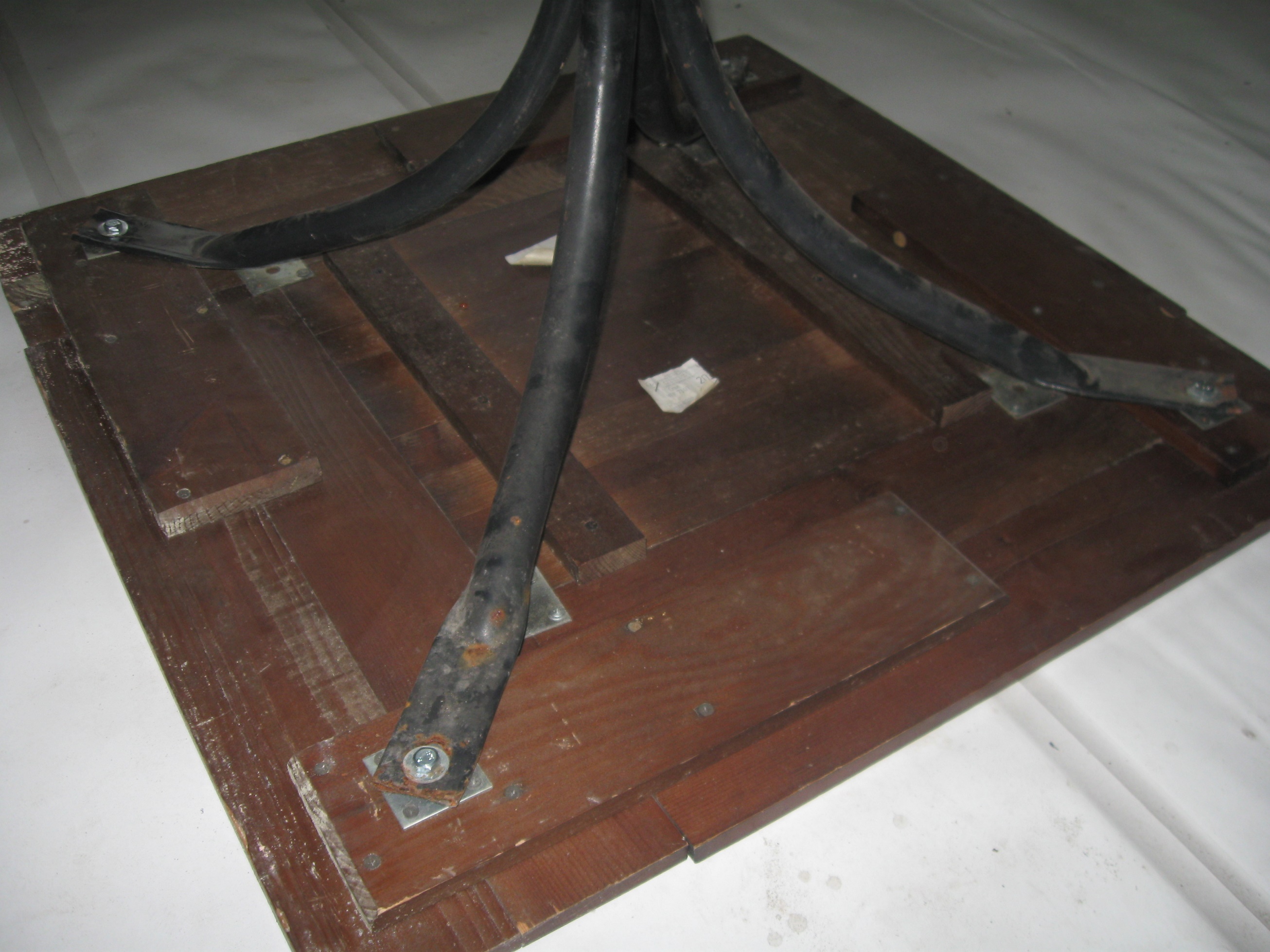

4. Потрібно заздалегідь подумати про робочий стіл. Мені вдалось "вициганити" в знайомого постачальника пива "Чернігівське" отакі два списані вже столики.
Розміром 80 на 80см. В них легко і швидко демонтуються ніжки для транспуртування... всього чотири болти.
Один я ставлю ромбом і плече захвату виходить більше як - 80см... а в другому столі я замінив одну дощечку на довжину - 1.20см (для робочої зони)
Також сподобалось наявність самих столів, для нарізання попередньо СД-профілів.
5. Запрасовую утюгом тільки тому, що ним гарно формується сам кант шва. Сам утюг не призводить в мене до моментального висихання клею ПВА. Можливо тому, що я брав звичайний Пва, а не вологостійкий до дерева... Імхо.
На наступний день клей висихає і тримається добре, тому я монтую самонарізи на весь лист, окрім профрезерованого шва ( в нього я кручу самонарізи вже на наступний день).

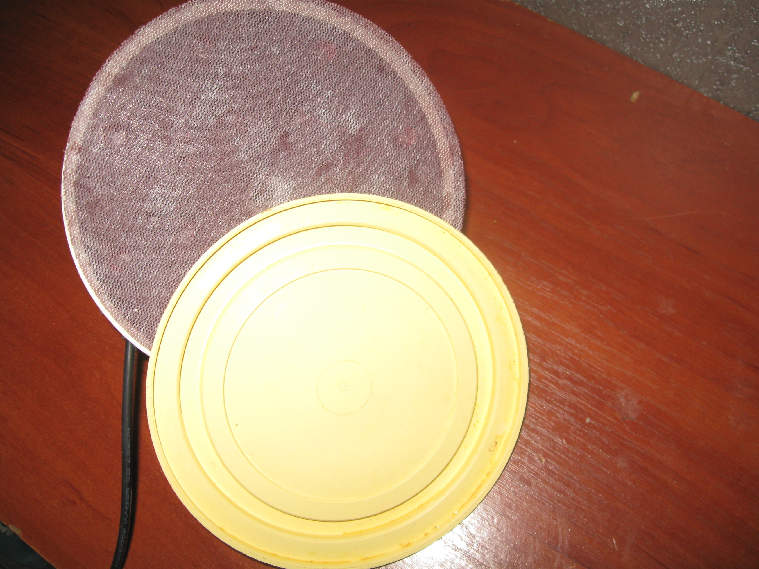

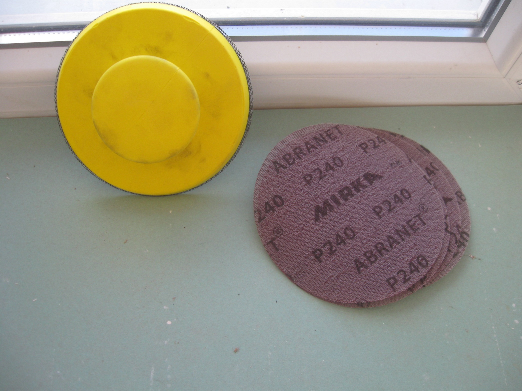

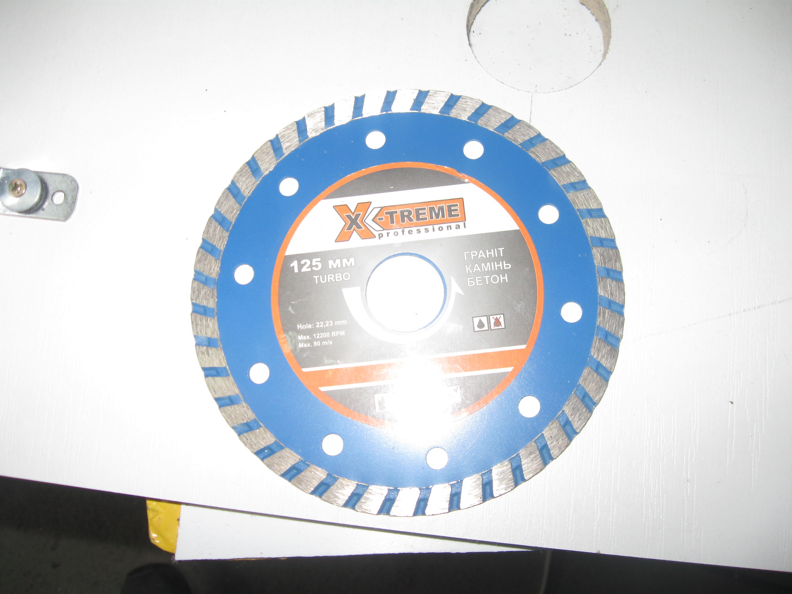

6. Диск отакий, дешевий -
Другі диски я навіть не пробував, бо все в роботі мене влаштовує
7. В технологічних картах до монтажу листів -"кнауф горізонт борт" чи "регіпс про 4" ( це ті листи, де всі чотири сторони мають - шви Плук при виготовлені, ще на виробництві) вказано, що вже непотрібно при монтажі зміщувати їх в шахматному порядку.
Це було необхідним, щоб розсіяти видимі міліметрові напливи/бугри після армування.
Але на цьому обєкті, поки що я не робив однією лінією монтаж поперечних швів.
Побоявся щоб потім не довелось, мені щось розказувати/пояснювати замовнику... І тикати його носом в тех.карти водити по семінарам і т.д.:D
8. Також після висихання , буду знімати під кутом фаску ножем, як і робив це завжди на поперечних швах.
Тому що, на відміну від заводського шва плук, цей не повністю оклеяний папером і залишається відкритий сердечник гіпсу, який при зміні волого-температурного режиму може набухати і всихатись, що призводить до розтріскування.

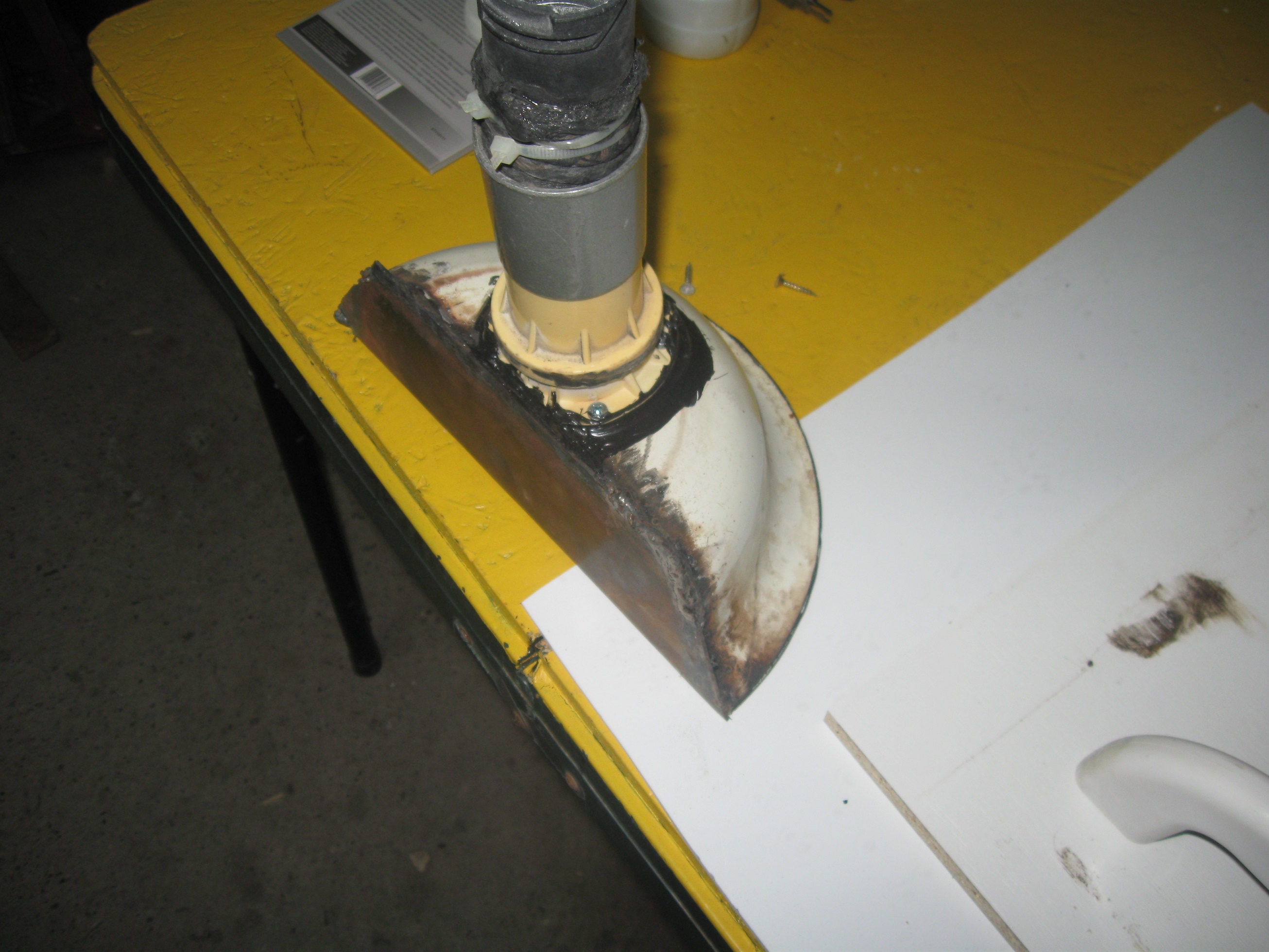

9. Зроблено:
_з мдф плити - 1см,
_ручка від старої поролонової терки,

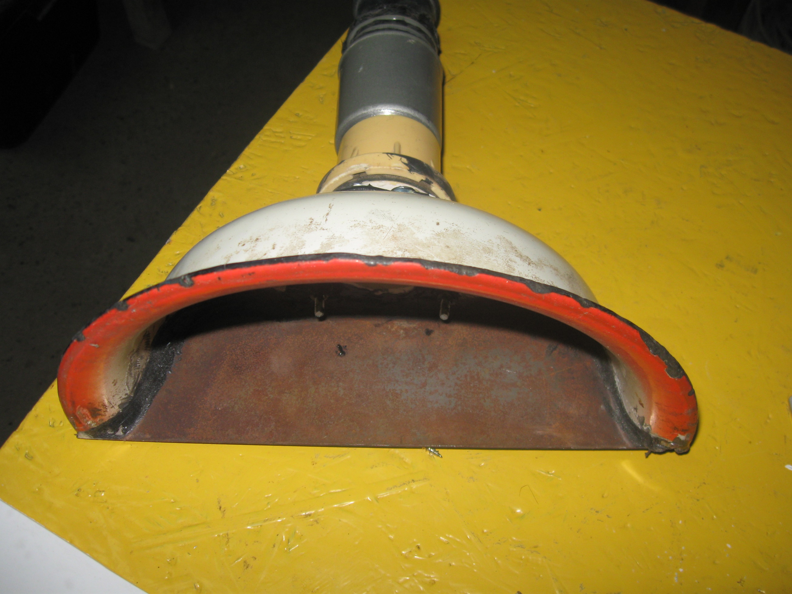

_для пилевідводу обрізана пополам миска))) і приварена до неї пластина.
_кріплення болгарки видно на фото.
_гніздо для шлангу пилесоса від старого радянського пилесоса і Сподобалось мені тим, що воно крутиться і не заплутує шланг.

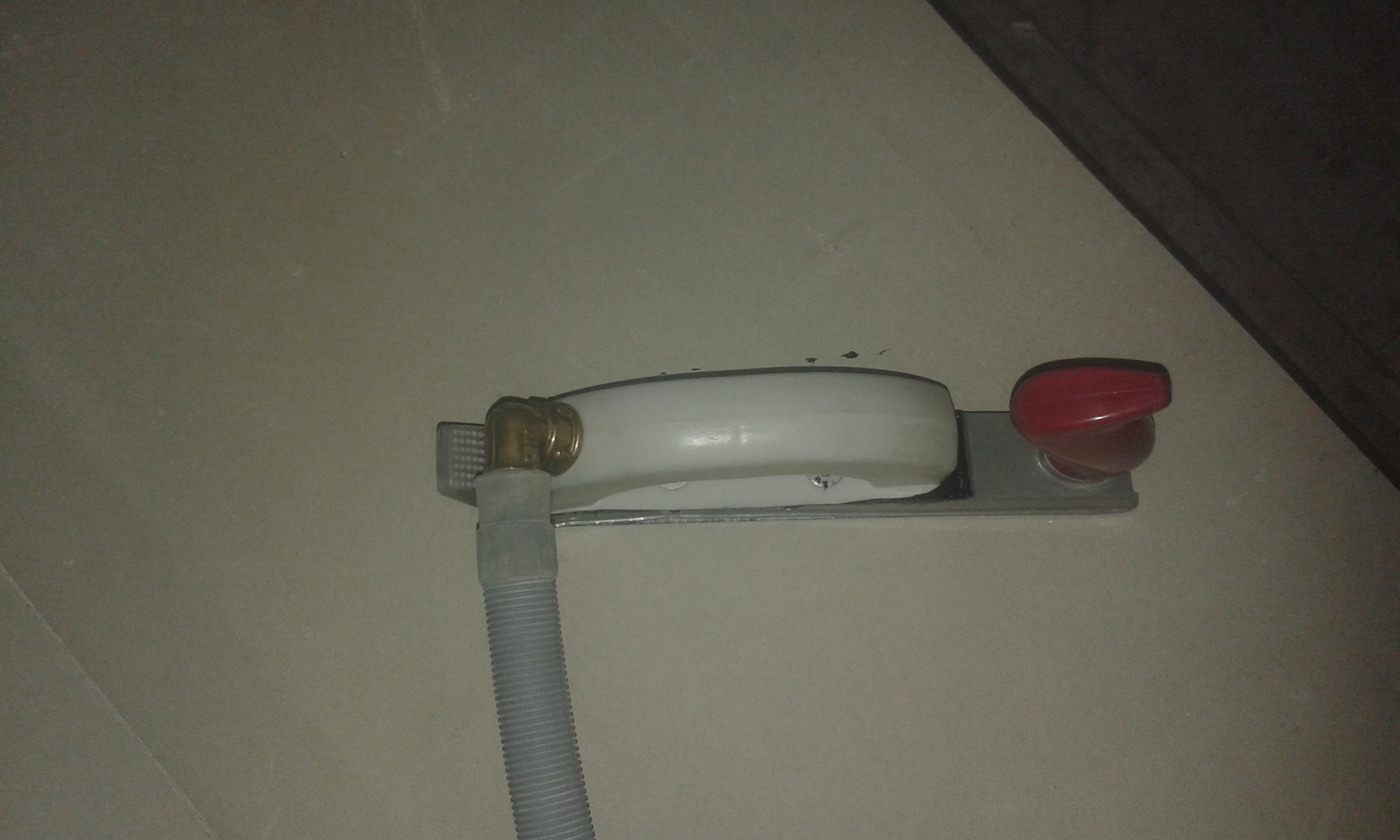

П.С. Злий що вже давно планував, але не зробив цього раніше. Тим більше що з фінансових затрат, тут лише болгарка і старий утюг.

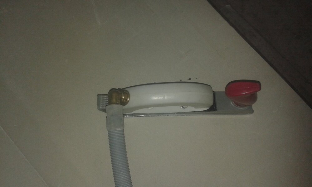

Чуля. Очень интересная тема,много чего можно нового узнать. Пора уже на ютуб ,особенно с вашими усовершенствованиями.
Почти все это уже есть на ютубе... и не я "пионер" всего етого:)
Наверное только кроме ручного шлифка ( с пылеотводом и подсветкой);)
Появлялись в ютубе варианты, обычного прямоугольного шлифка переделанного под пылеотвод. Но обычный прямоугольный я уже даже в руки не возьму :bad: после того как попробовал вот этот -
Настойчиво я бы всем рекомендовал попробовать, для шлифовки под покраску!:good:
Он более мягкий и шлифовка с ним более легкая и контролируемая. Также в отличии от прямоугольника, абразив не ламается по углам и не оставляет "галочки".
Абсолютно все знакомые отделочники, которые забегали ко мне на обьэкт и пробовали его в работе, то почти все уже себе купили его, а также к нему берут абразив сетчастый "мирка"
Осталось только - пылеотвод и подсветка, а также облагородить мой "колхозный" вариант.

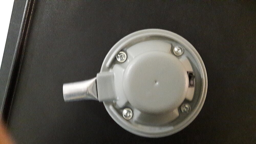

В планах у них поставить такие шлифки на производство ( 150мм и 225мм платформы) но пока ведется работа над самой платформой.

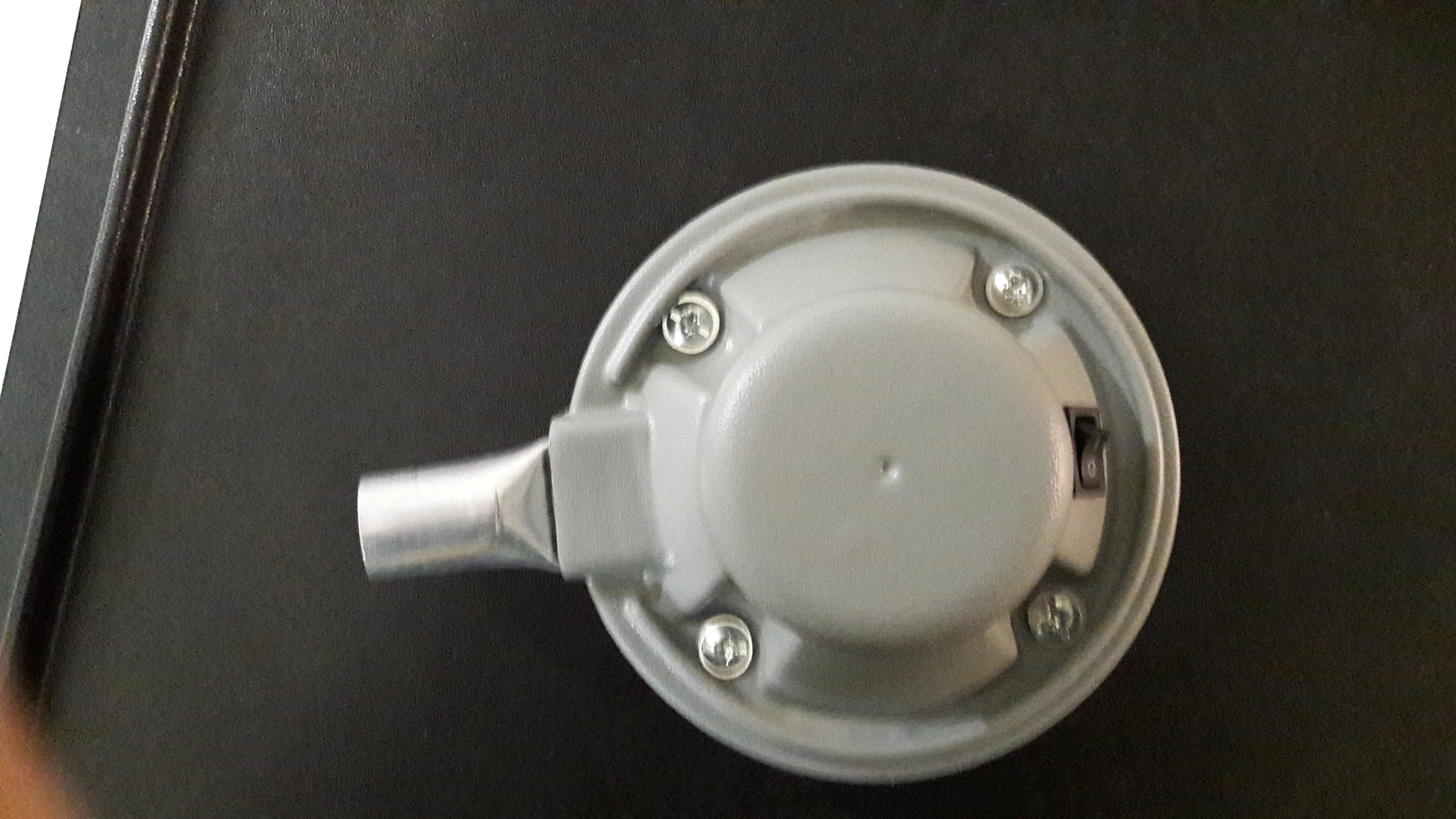

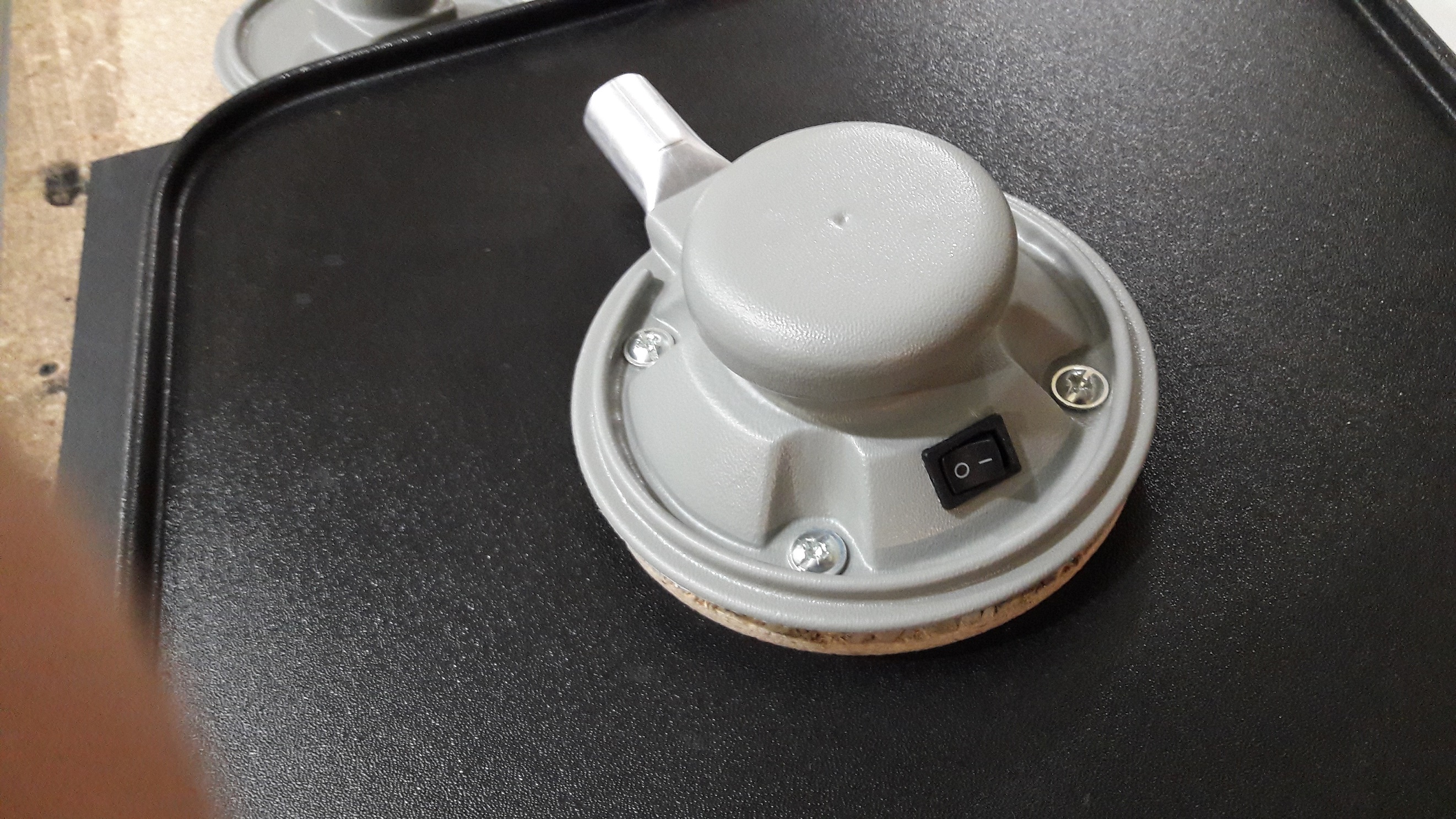

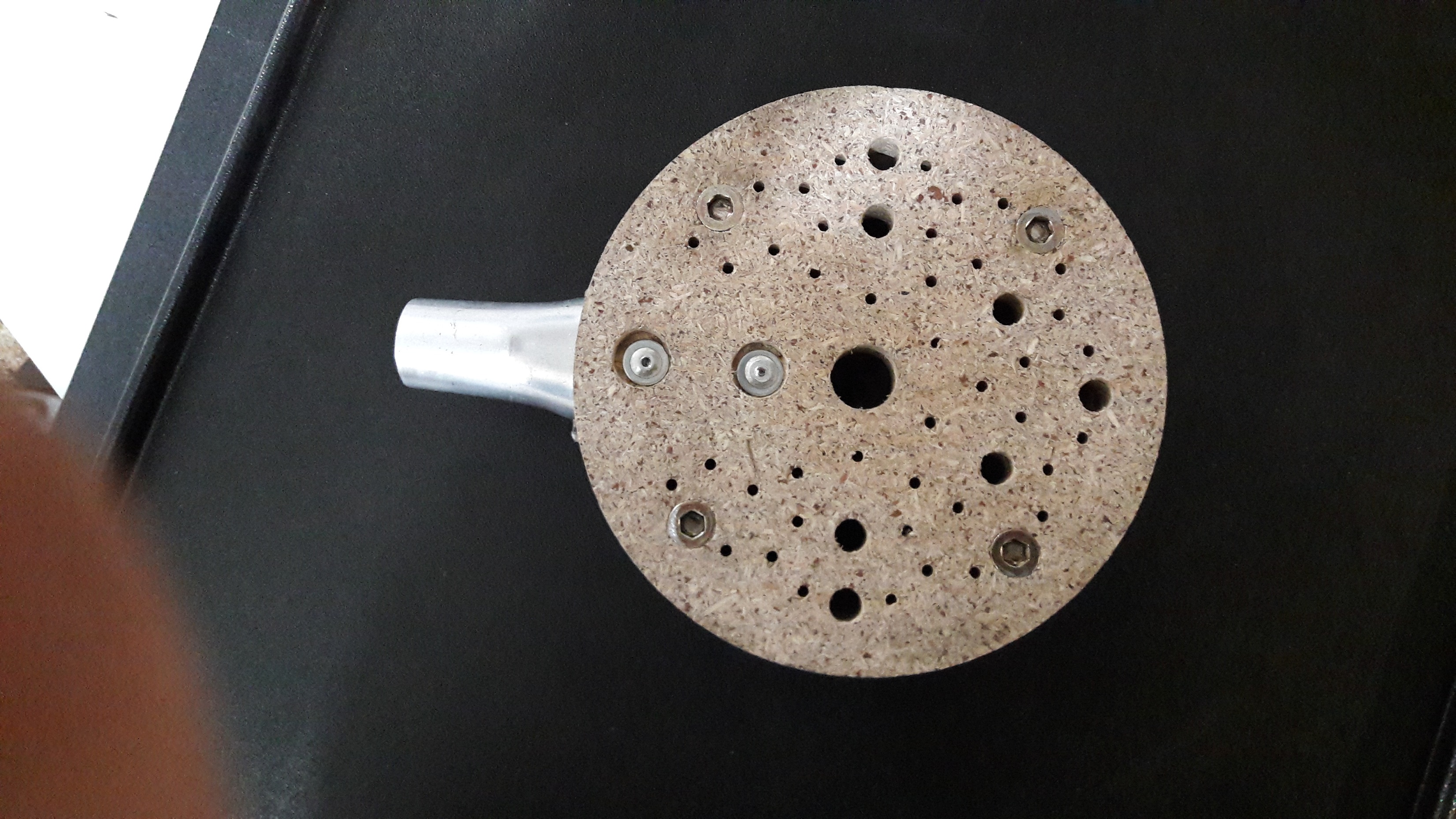

Вот фото "прототипа"... Но он пока еще в разработке -
20161026_183849.thumb.jpg.abf045e0c330e3bb724d662b3c580679.jpg 20161026_183902.thumb.jpg.ef3aafbf7c27c83ed916faa6a0b63d76.jpg 20161026_183841.thumb.jpg.e5934bd856f70e233907716d7da5defb.jpg
Также возможно, что диодная лента будет работать от кроны спрятаной в корпусе ... под саму ленту сделан защитный обруч (его на фото не видно) и т.д.
П.С. лично у меня никакой корысти... это типо - "програма поддержки отечественного производителя" :flag1:

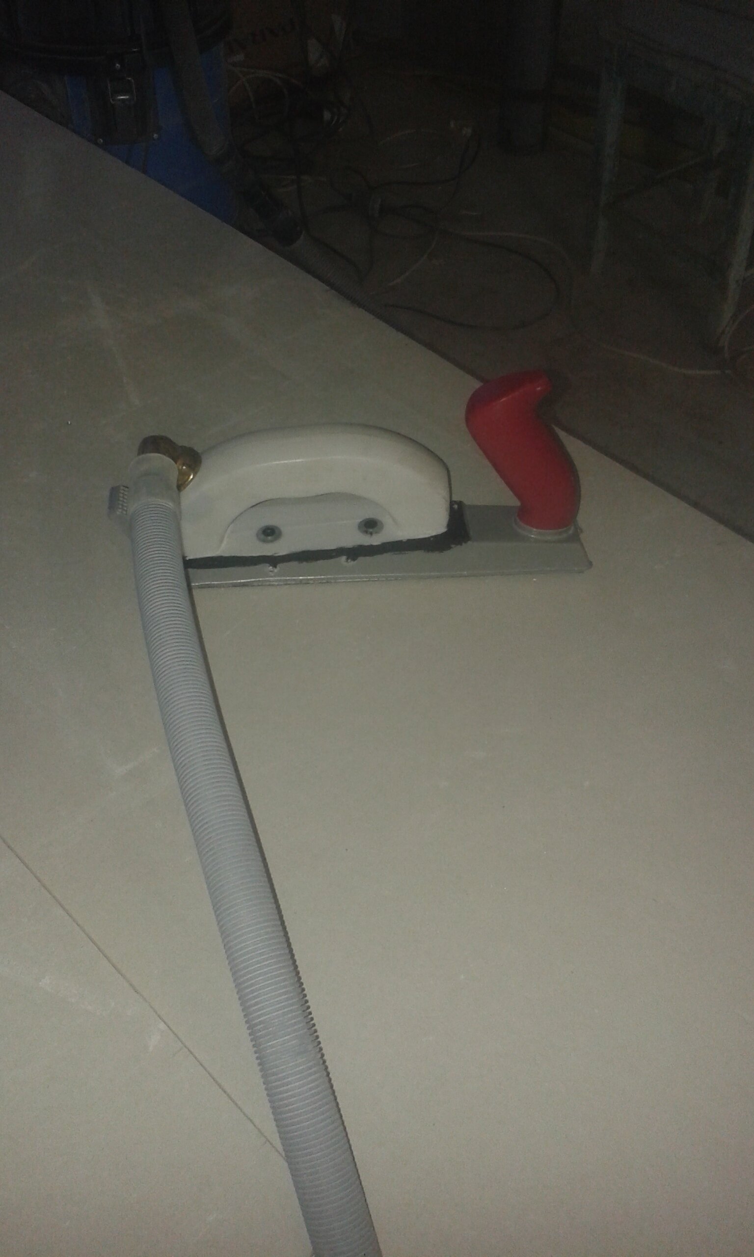

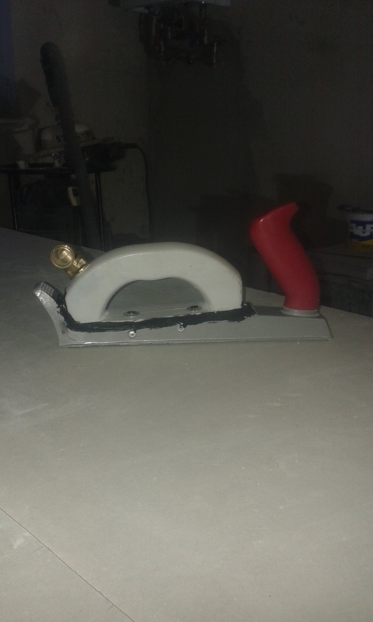

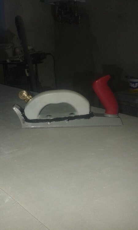

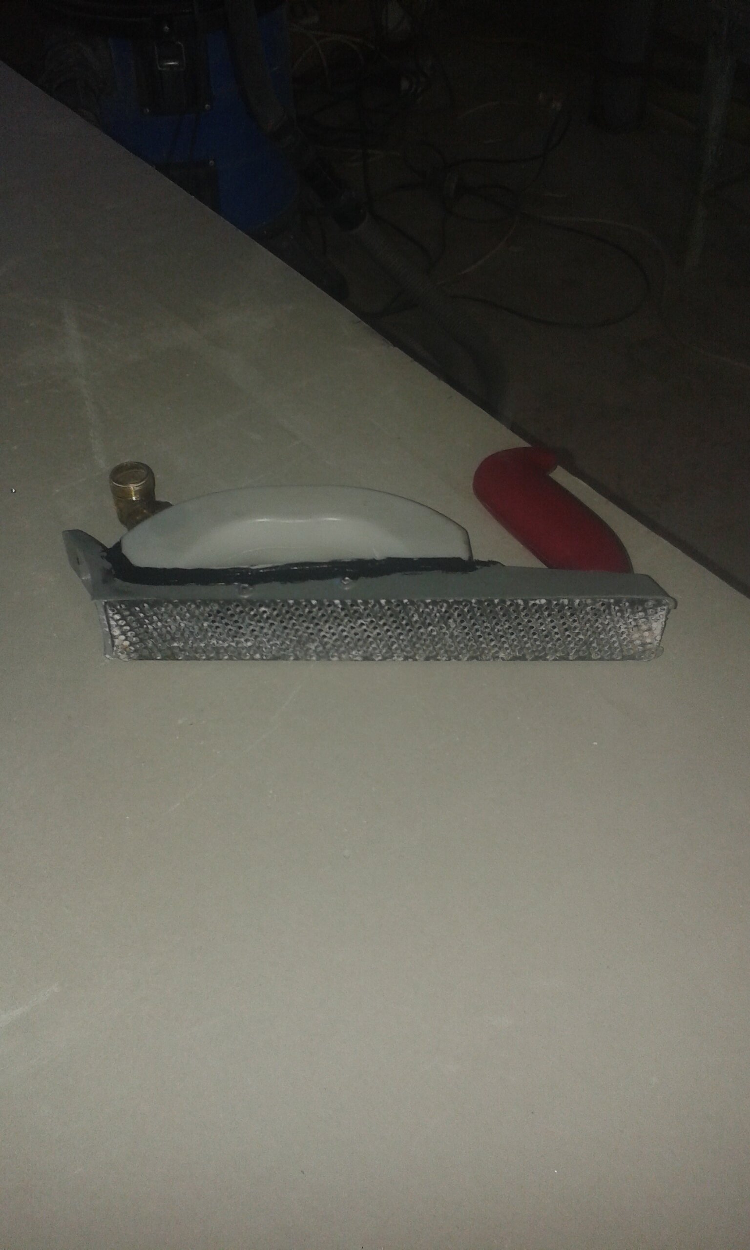

Очередная самоделка из цыкла - "Пес не має що робити, то собі яйця лиже":lol:

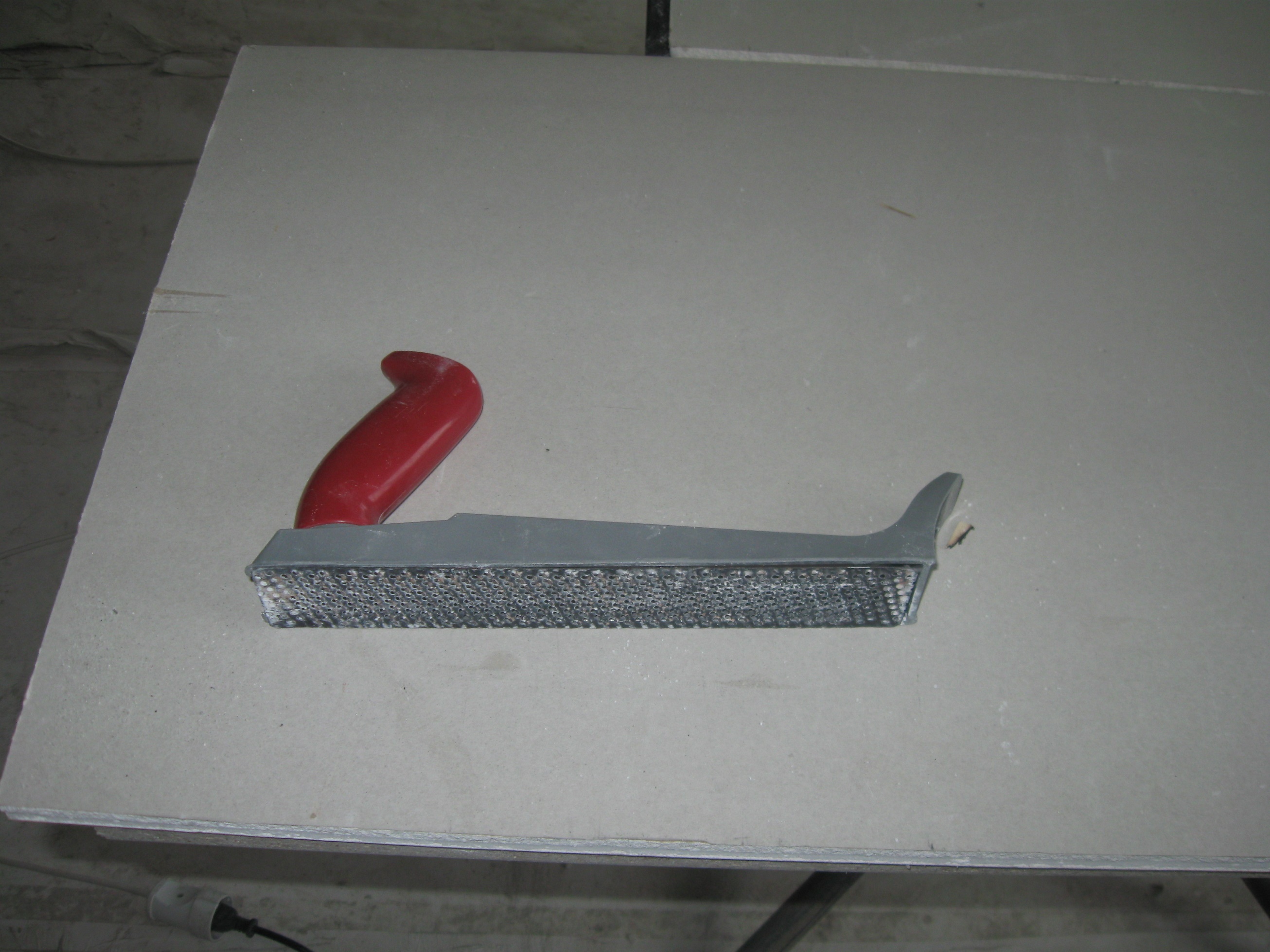

Обычная цыкля для гипсокартона от "Интертул".
Мне всегда нравилась удобство рукоятки большой (красной) и не нравилось маленькая рукоятка под левую руку.
А также я прохожусь в основном по гипсокартону уже зафиксированом самонарезами на верху (на коробах) и после цыкли всегда очень пыльно.
Приколхозив сегодня пустотелую рукоятку от обычного шлифка, я убил сразу двух зайцев;)
