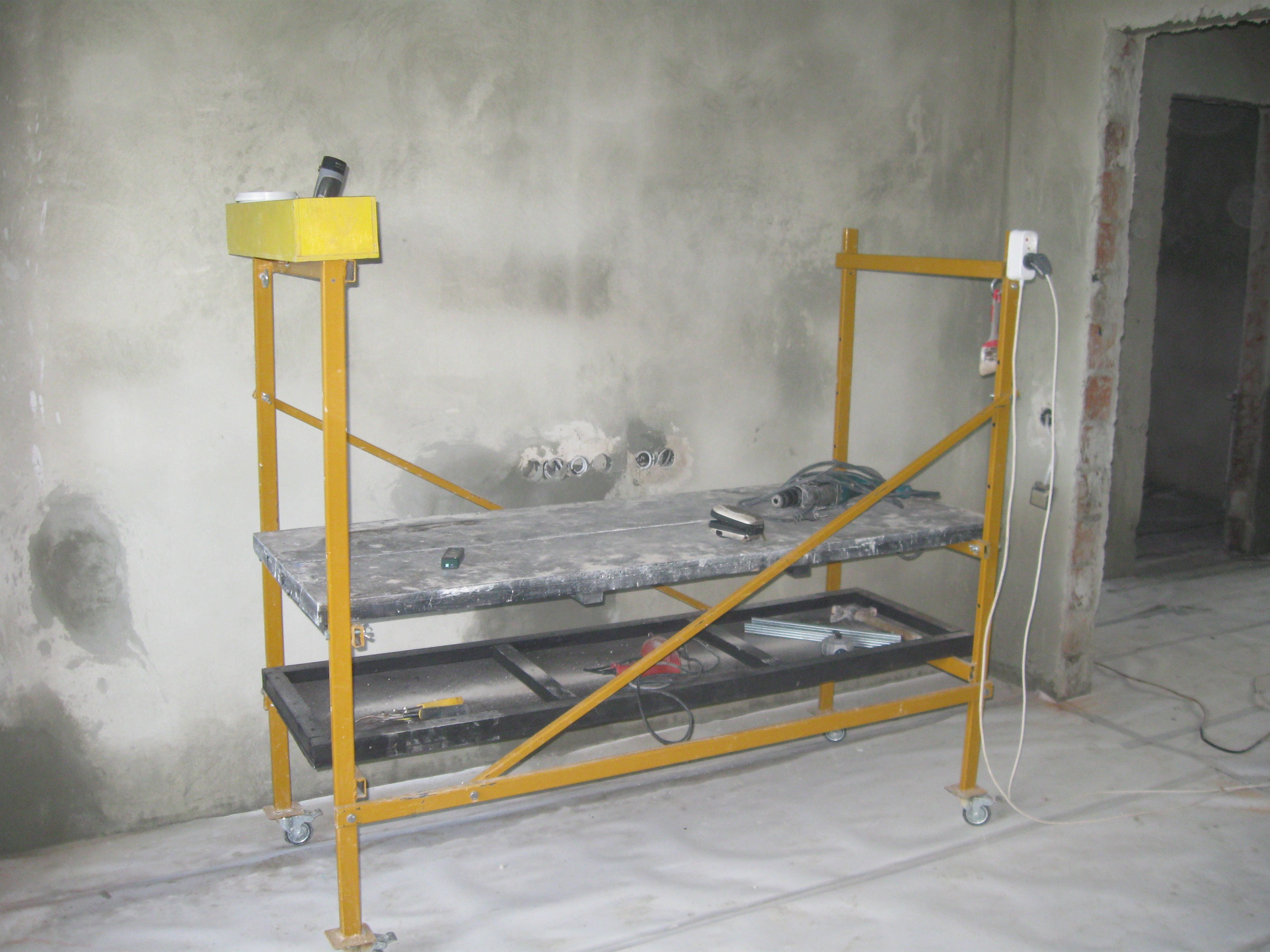

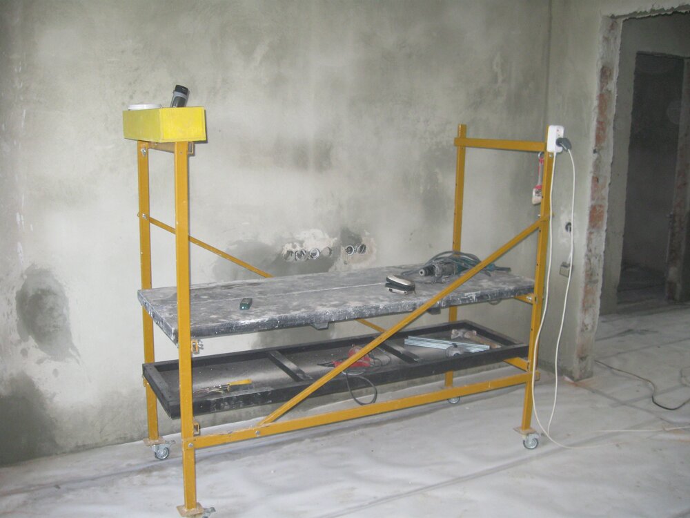

Весь профіль з товщиною металу - 2мм. Вибирав щоб був полегше вагою, але й такий, щоб і зварювати можна, а не палити.
Розміри профілів 2см на 4см... окрім тих двох поперечин, що йдуть по діагоналі (останнє фото). У них розмір вже - 2 на 2см.
Їх я теж обирав з меншим розміром, бо на відміну від нижніх прямих поперечин, я на них не стаю ногами коли вилажу і вони не прогинаються.
Висота риштовки включно з колесиками (75мм діаметру) - 1м.60см.
Ширина риштовки, якщо брати розмір самих дощок - 60см. (2шт. по 30см).
Довжина риштовки, (розмір теж самих дощок) - 1.70см.
Товщина самих дошок - 4см... якщо брати менше ніж 4см, то дошки прогинаються.
Судячи з практики, то для мене такі розміри, це самий ідеальний варіант. І якщо б навіть довелося підшивати листи без підйомника і вдвох з напарником, то думаю тих розмірів теж достатньо.
А ще краще, заставити напарника зробити схожу і при монтажі ставити їх обох поруч;)
Після того як ще якийсь певний час я покористувався нею, то вважаю ці розміри самі оптимальні в роботі для мене.
От вона вже повністю нафарширована і відтюнінгована:D для роботи з монтажем гіпсокартона...
Для інших робіт, я здебільшого повертаю її до базової комплектації:)
Какая максимальная высота? По фотке вроде низковата. У меня недавно объект был с потолками 3.30, так приходилось свой большой поднимать на максимум.
Если доски кинуть на верхние перемычки (от пола они 1.50), то на 3,5 метрах мне будет не удобно, но как то можна еще работать... выше уже плохо.
У нас много построек еще от австро-венгерской империи, и там высота как раз - 3.50
Я вот думаю, что бы придумать, чтобы в тех редких случаях когда высота еще больше, то как то дополнительно наращивать высоту.
Неплохо еще и использовать на высоких лестничных шахтах
Тоже думал над этим вопросом. У меня ещё осталось несколько обрезков от моих балконных ограждений), если понадобится наростить, то вставлю туда внутрь крадрат меньшего сечения, приварю и можно будет поднять по мере неободимости).

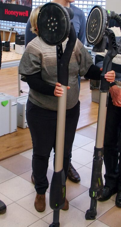

Пане, Олег. Як і казав, німці випустили нову полегшену версію планексу із безщітковим двигуном. Переносити зображення сюди не став, бо багато тексту. Параметри можна подивитись на сторінці - PLANEX easy
Пане, Олег.
Стану паном тоді, коли таке придбаю.:)
Чомусь в новій машині немає вакуму (присосування до поверхні), як в старій моделі.
Не знаю чи це добре чи погано, бо попередню модель навіть в руках не тримав.
Штанга теж в неї не розбірна по частинам.
Цікаво яка ціна в порівнянні зі старою.
Рекомендована ціна:
Шліфувальна машинка PLANEX easy LHS-E 225 EQ - 932,40 € (нова)
Шліфувальна машинка PLANEX LHS 225 EQ-Plus - 1 300,32 €

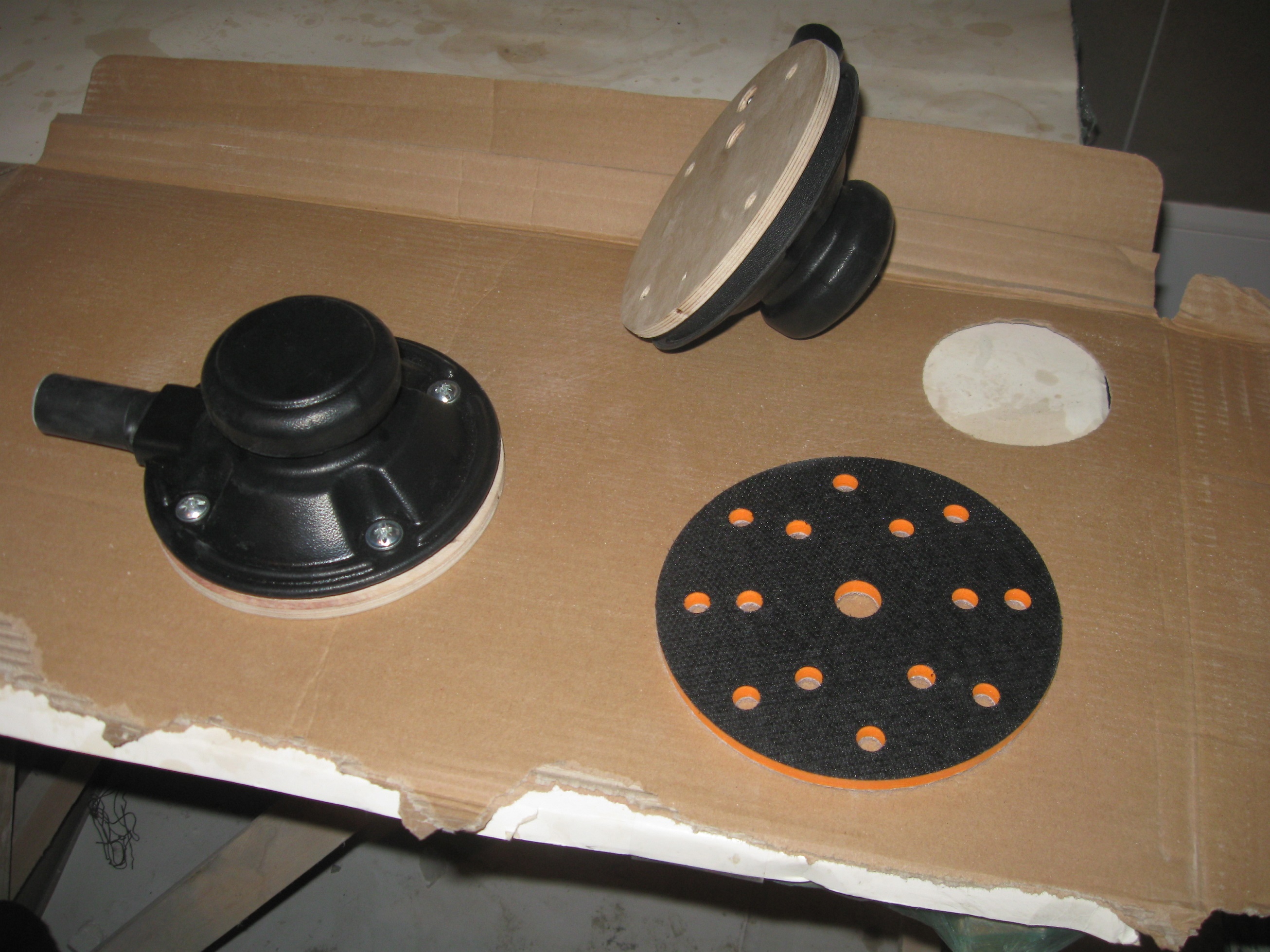

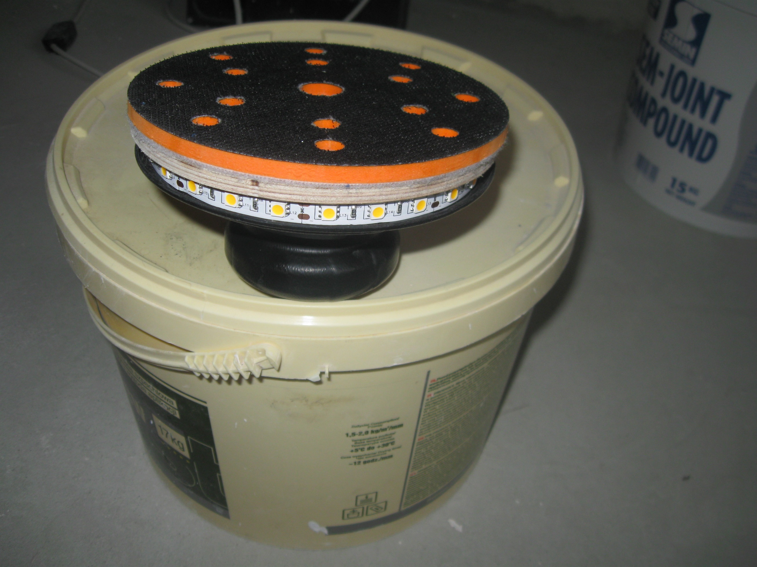

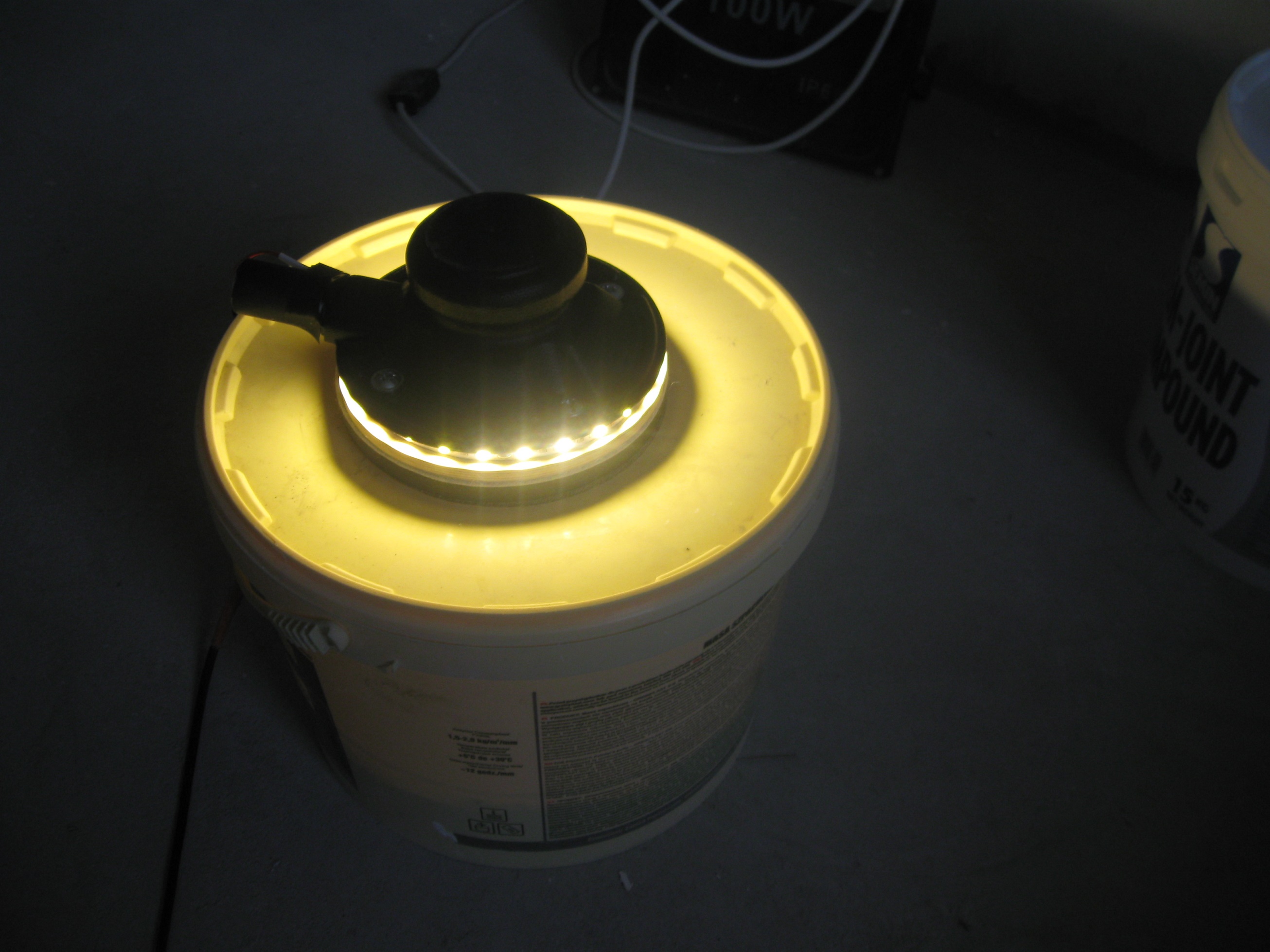

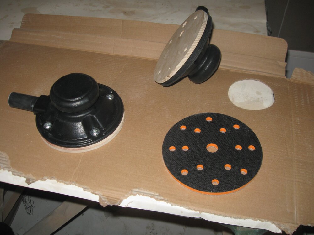

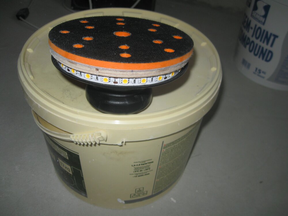

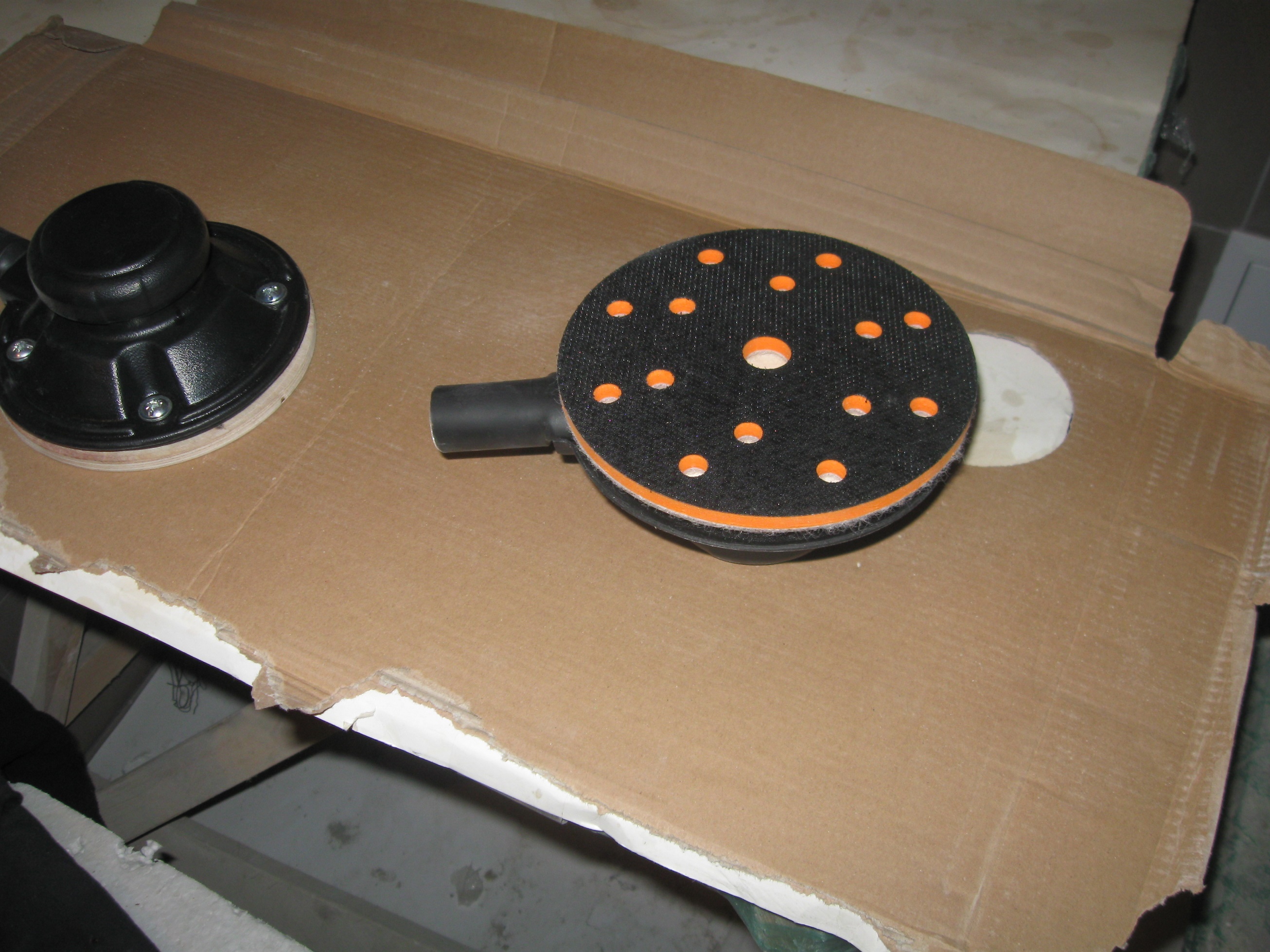

Після деяких доопрацювань, я отримав від "Дела мастер" (м. Харків) пару шліфблоків/заготовок.
На них я випробував різні за жорсткістью і висотою - демпферні прокладки з ліпучкою для абразиву.
З усіх мною закуплених, мені найбільше сподобався в роботі мягкий демпфер від "Мірка" в 1см висотою.
Тестував я на готових шпаклівках фінішпастах з підготовкою основи - під фарбування.
Ось фото, наразі ще "сирого" продукту.
А тут я зняв трьохсерійний серіал))) і виклав його на ютуб.
https://www.youtube.com/watch?v=8JWF8Bm2XlQ
https://www.youtube.com/watch?v=HpvsrXp53mI&t=58s
https://www.youtube.com/watch?v=9VfgydVRIbM
Продукт ще "сирий" і можливі його деякі доопрацювання. Саме тому потрібно якомога більше тестувань і рекомендацій від других майстрів, в яких є в наявності пилесос.
Тому пропоную Всім форумчанам в яких є в наявності пилесос і прошпакльовані стіни/стелі, прийняти участь в тестуванні...

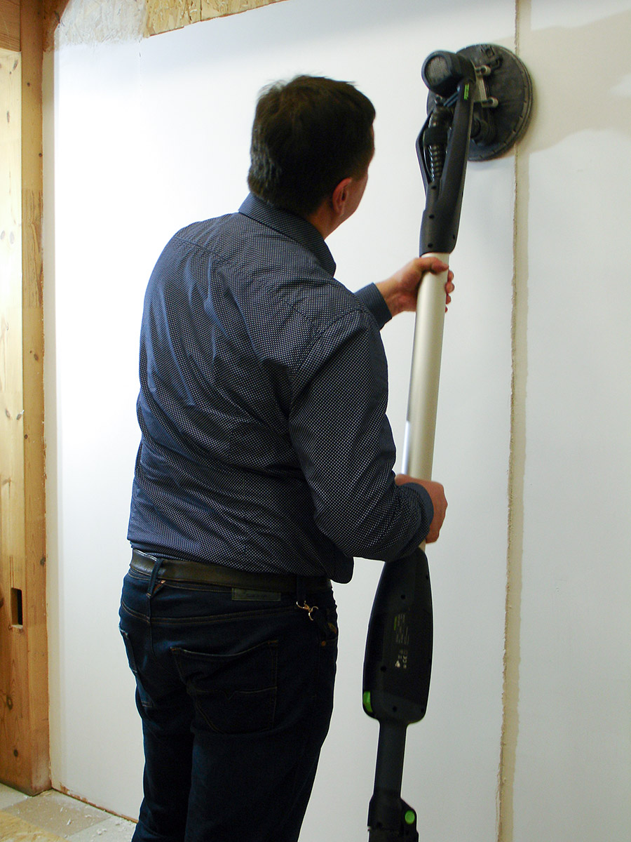

На виставці "Budma"2017 вдалося потримати в руках, ця модель краще збалансована,легша,мінус що не розборна.www.instagram.com/p/BQR2L_8DJWSjJThF2gJHN2WWmD2R8_G6FISKNU0/. Повне відео з Budma
...вдалося потримати в руках...
З неї зняли всей зайве, дещо змінили систему шарнірів і вона краще вигинається (навіть краще ніж "старший" Планекс). Замінили двигун на безщітковий. А головне, що застосували нову суперм'яку тарілку із увігнутою поверхнею.
По габаритах новий Планекс не відрізняється від попереднього, але відсутня можливість подовжувати.

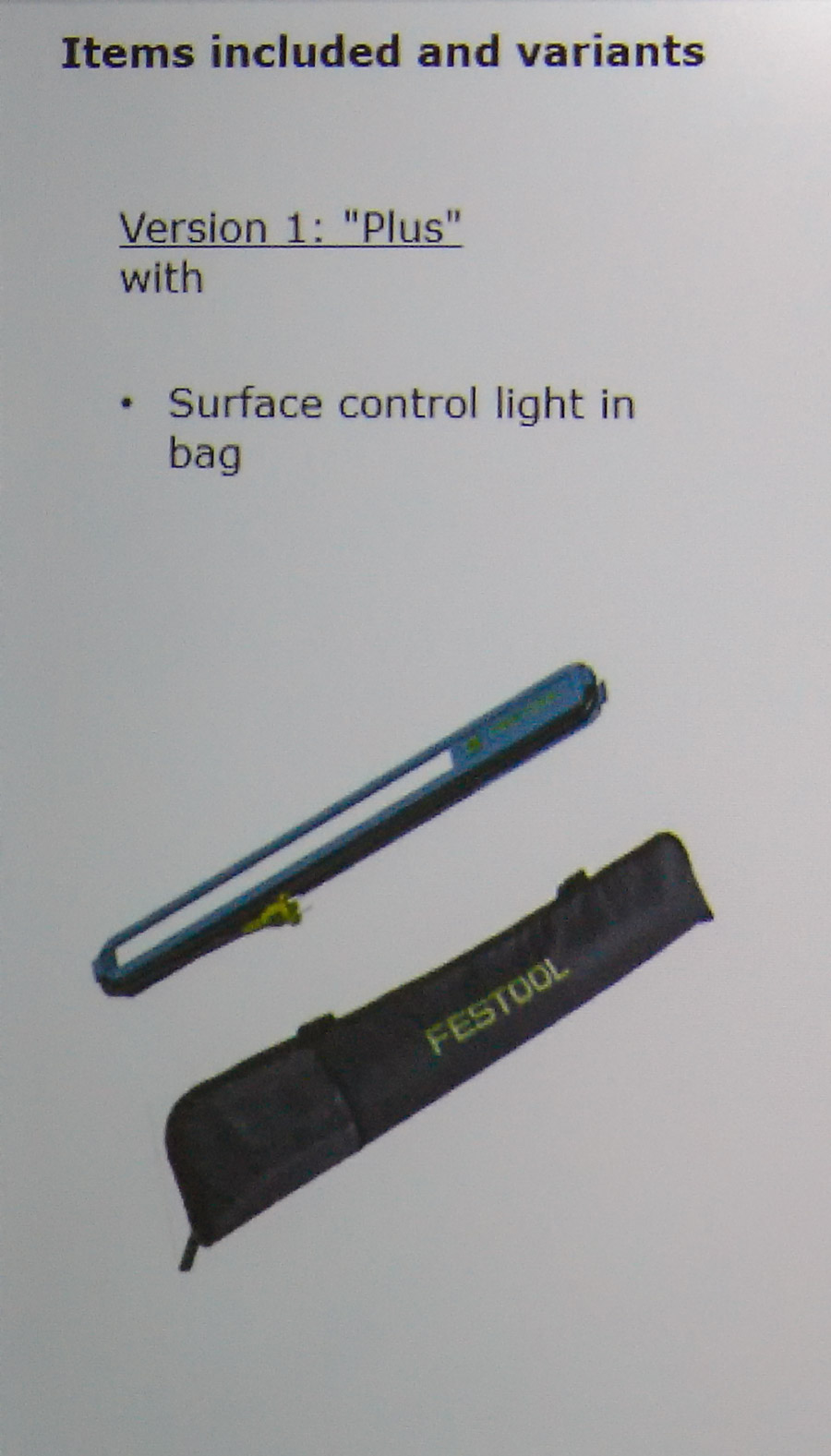

Із «шпигунської інформації» - на весні з'явиться підсвічувальна лампа. Не на Планекс, а окремо вздовж поверхні.
Новинки 16-17року вже в Києві окрім Планексу. Вирішив не додавати його до цієї поставки. Можливо у наступну внесу, якщо когось зацікавить.

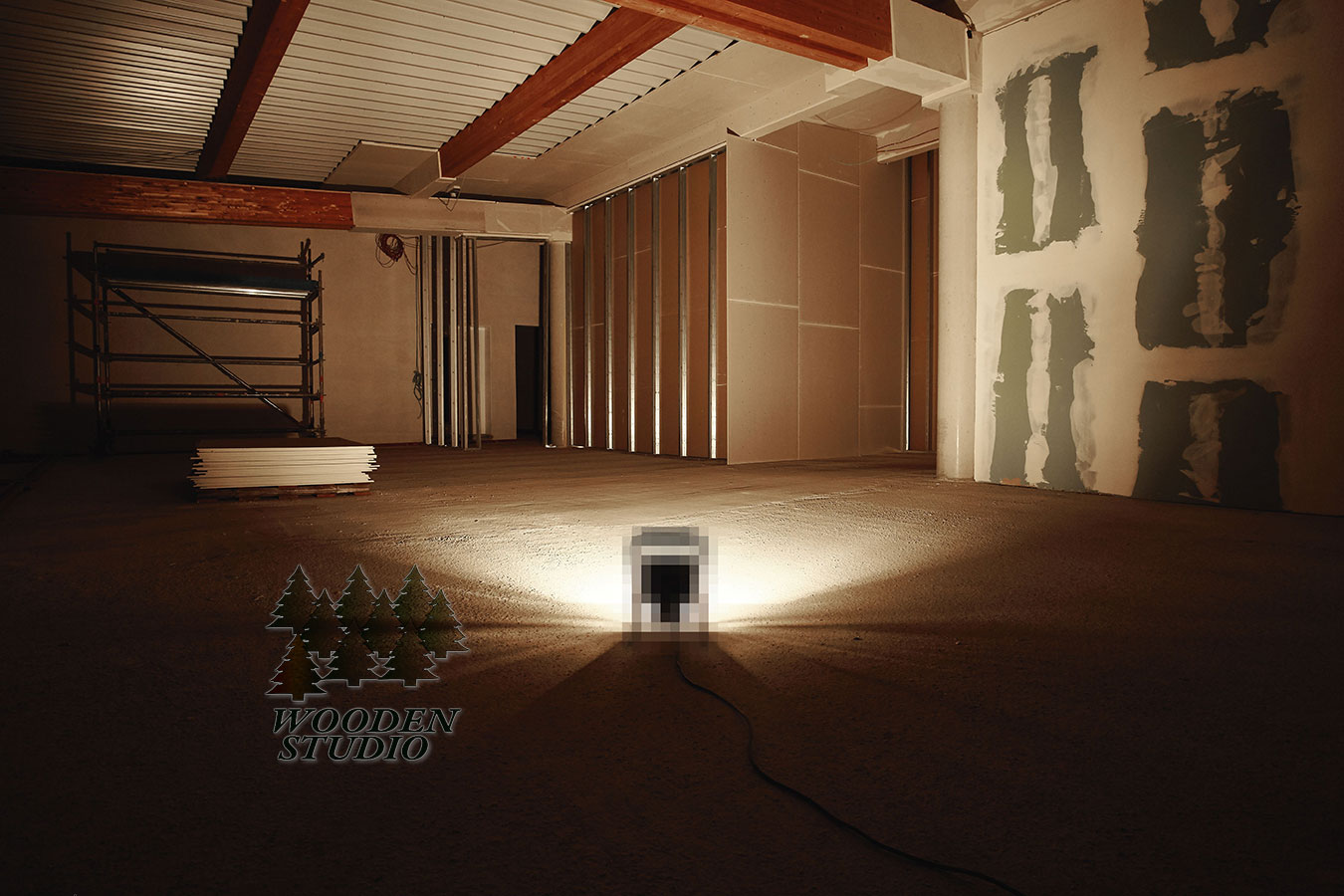

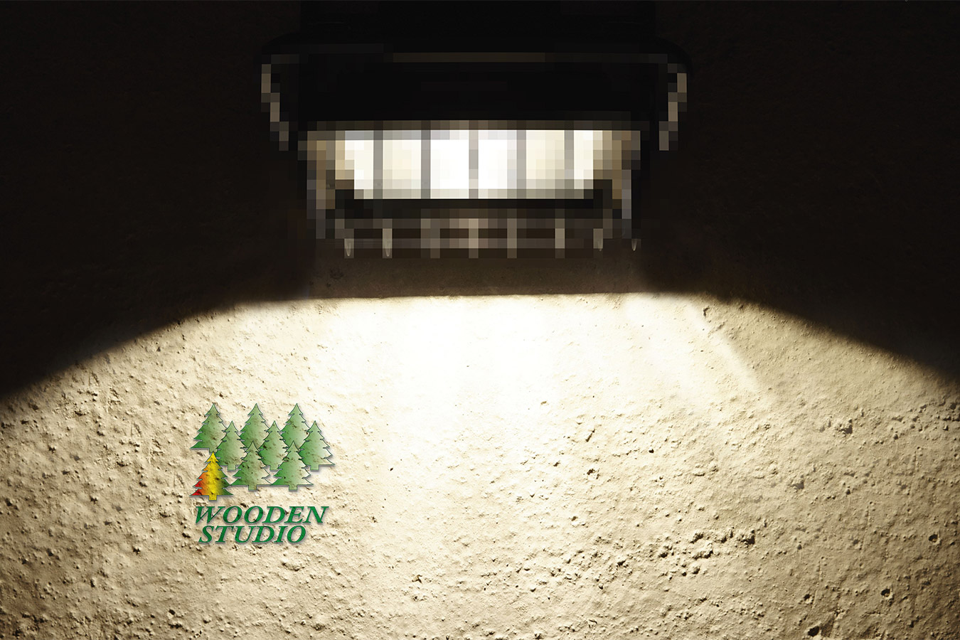

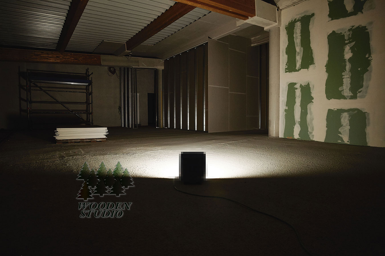

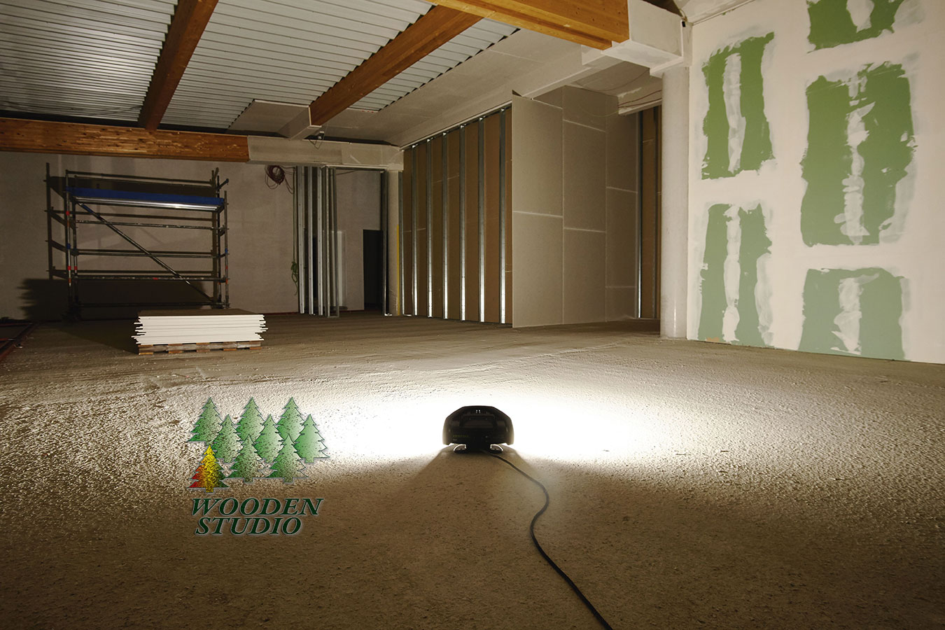

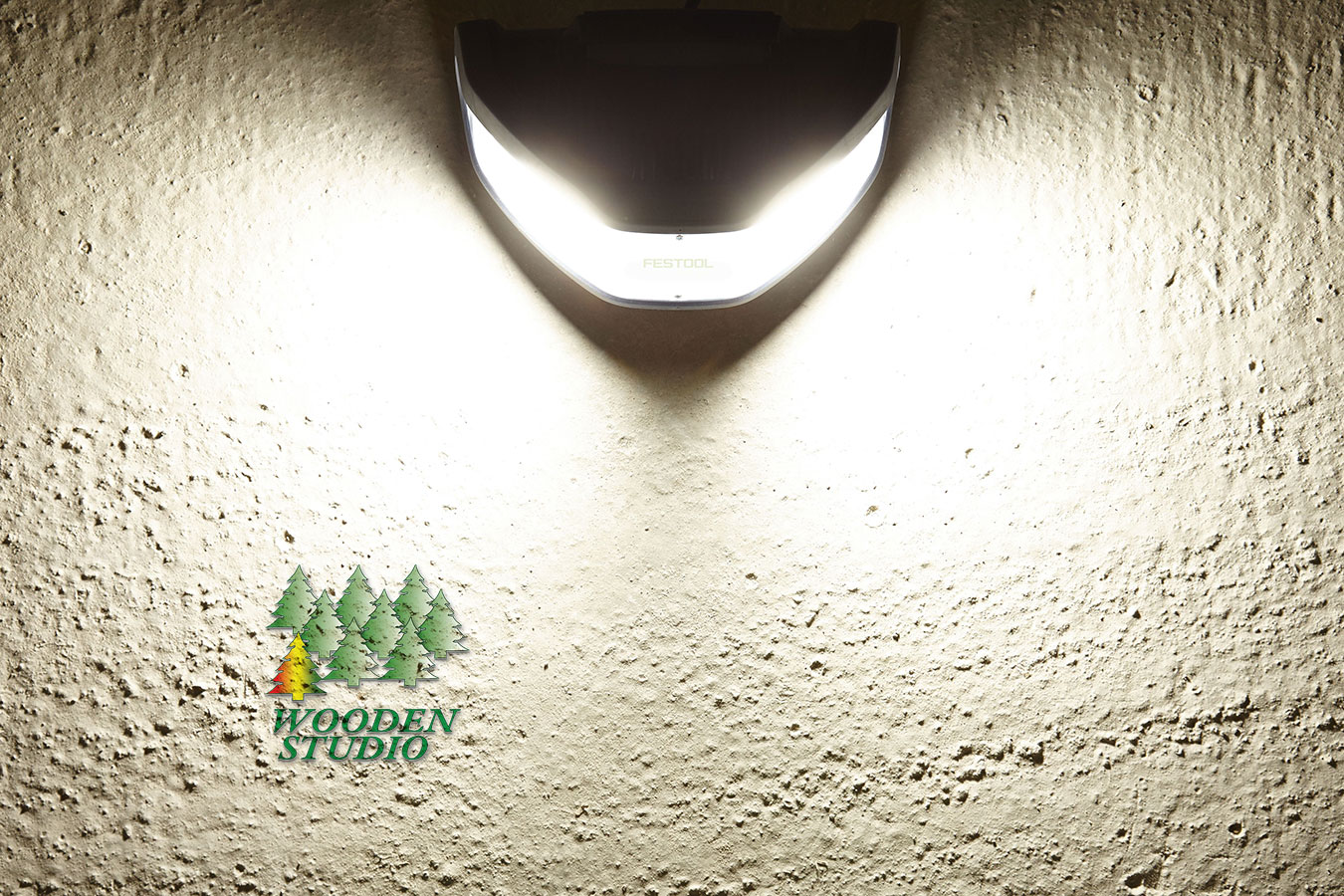

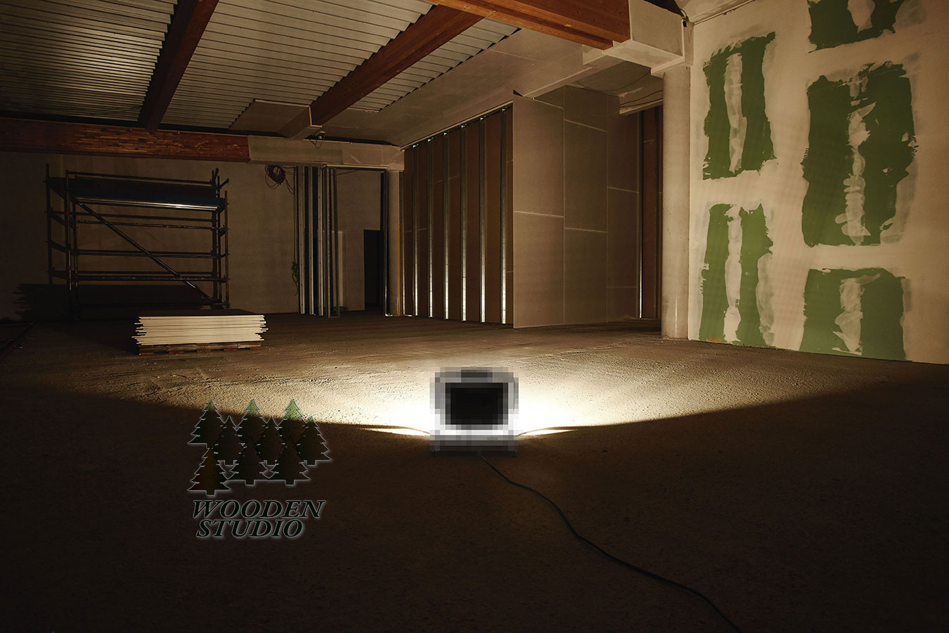

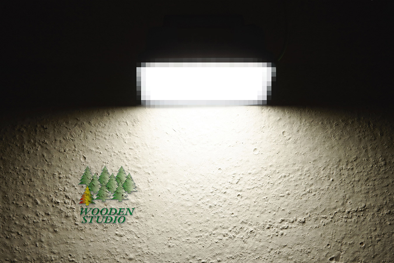

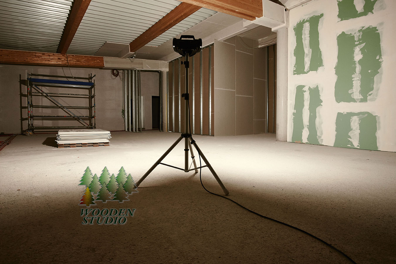

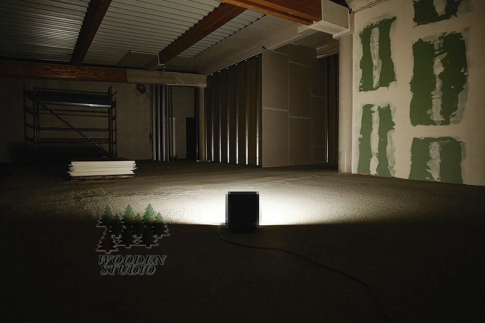

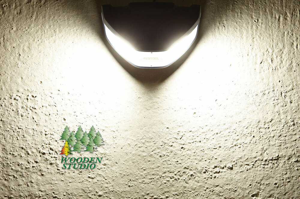

...какой прожектор выбрать? Галогеновый, ЛЕД? Какой мощности?
Пока автором темы готовится основной ответ, добавлю известную мне информацию.
Из последних новинок, немецкий производитель рекомендует двунаправленные светодиодные прожекторы.
Мощность — 112 Вт
Световой поток (светодиодный свет) — 8000 Лм
Цветовая температура — 5000 К
На фото сравнение прожекторов галогенных, обычных светодиодных и двунаправленных светодиодных.
