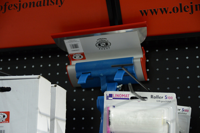

Кто то уже внедрил в свою работу шпателя для механизированой шпаклевки? Взял пару дней назад 1м с лезвием 0.3 для финиша-слов нет,одни положительные эмоции)) Скорость,качество-одно удовольствие от работы.Сейчас делаем 4х комнатную кв-ру.Стены,потолки бетон ,наношу с компресора и штукатурного пистолета мп 75, за одну операцию довожу качество до оклейки обоями,для покраски нужно немного шлифануть и пройтись готовой шпакл.Плюсы работы шпателем-перекрывает большую плоскость потолка и стен,одним проходом убирает большое кол-во перепадов и неровностей,не делает волн,наплывов ,удобен при работе,легкий,правилом так не получиться-очень жесткое и грубое,шпателем как по маслу.Заказывал тут, пока нет дерolejnik.com.ua/index.php?id_category=40&controller=category&id_lang=1,жателей для шпателя,не знают когда будут.Буду думать что приспособить вместо держателя,уже есть идея,нужно только воплотить-штатив для селфи думаю хороший вариант .только миниатюрный.

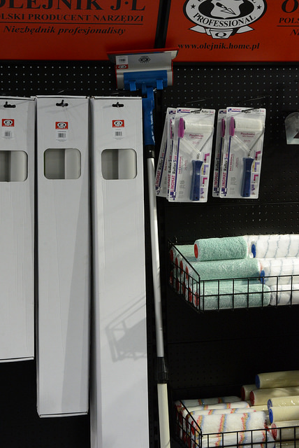

На сайте - "Олейник" обещали, что скоро у них появится держатель и удлинитель к ним.
Удлинители обещают на выставку привезти в конце марта.
Просветите , пож , новичка ... Насчет вьіставки ... Что, где, когда ... Спасибо !
www.buildexpo.kiev.ua/uk

лезвие 0.3 -для финишных работ,0.5 для старта . или более грубых(кривых поверхностей) , с метровым на потолках работать не сложно с помоста , с держателя не знаю т.к пока его нет.

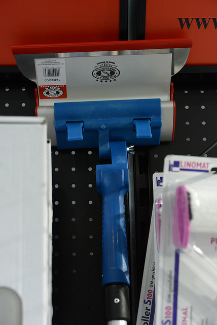

Я спочатку навіть дуже скептично ставився, коли бачив як шпаклюють з землі із допомогою подовжувача/тримача, поки не спробував сам.
Добре що сталась невеличка нагода спробувати його на практиці і тепер навіть я і не куплю шпателя, якщо вони без тримача/подовжувача.
Якщо стягувати вручну, то:
_ важко тримати певний кут/уклон шпателя, для того щоб рівномірно загладити шпаклівку. Вона в мене знімалась десь більше на здир, а десь замало.
В тримачі є три положення, яким фіксуєтся кут/нахил шпателя
_ без подовжувача знімається менша площа... тут вже залежить від розмаху і довжини ваших рук)
_ з землі сам процес стягування буде проходити значно швидше, чим з риштування, бо ви стягуєте значно більшу площу і за одним махом

Забув написати про єдиний недолік використання подовжувача/тримача на метровому шпателі...
_ З палкою (з землі) іноді важко почати з самого кута і часто "коцається" поверхня, коли лезо не попадає в сам кут.
Але то може бути й відсутність практики і ще потрібно набити руку.
